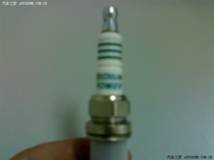

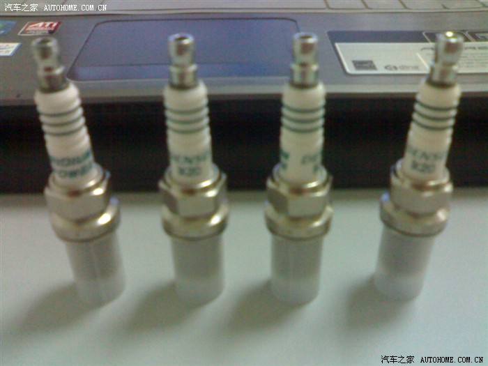

不知道这个火花塞装上有没有点点的效果,手机拍的照片,有点模糊还请见谅。

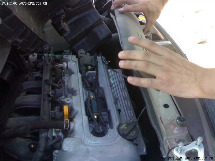

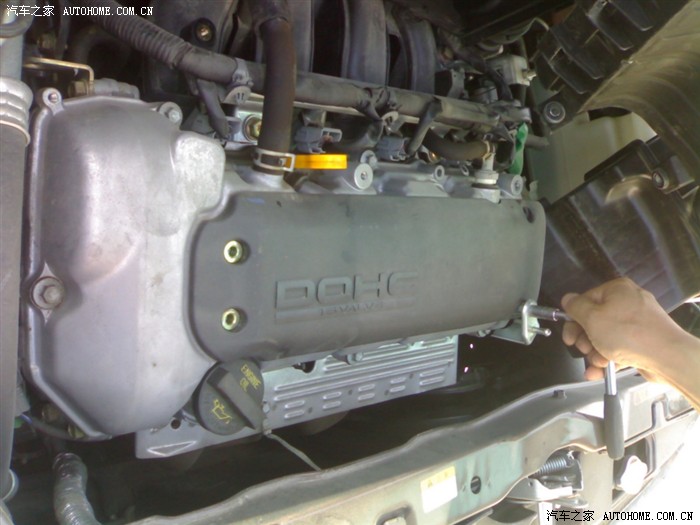

终于到了周末了,把车开到朋友那里,去掉了装饰罩的图片。准备开始安装火花塞,自己动手的。

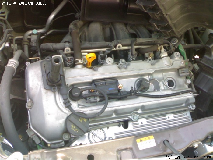

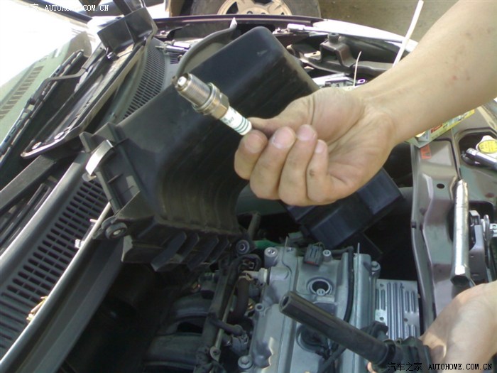

费了不少劲了,终于把空气滤芯总成拆掉了。还有把这个盖子拆掉。继续

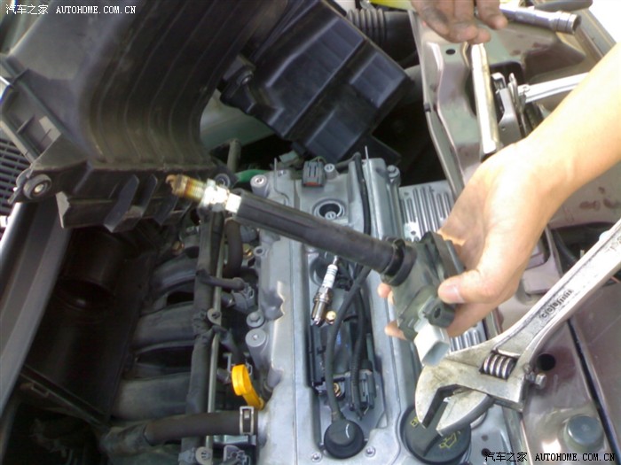

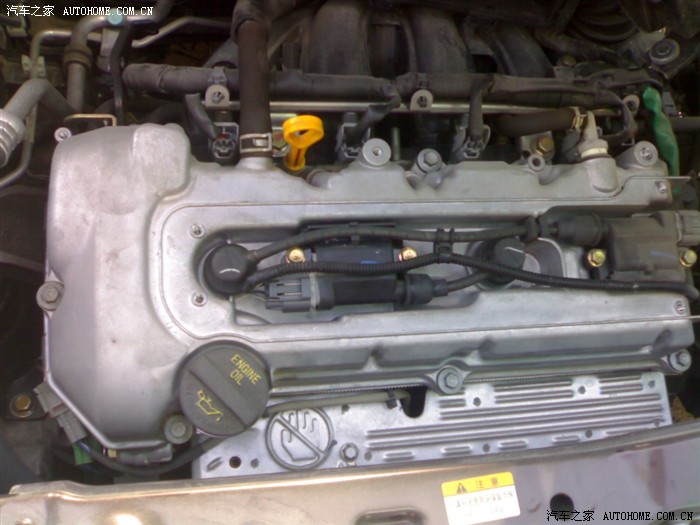

拆掉了,露出了点火线圈,咱们的车是一个点火线圈控制两个缸的点火。

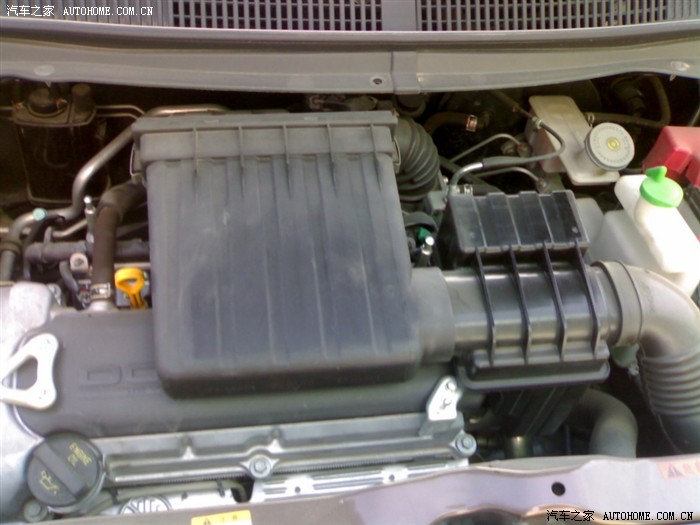

正面来一张~!

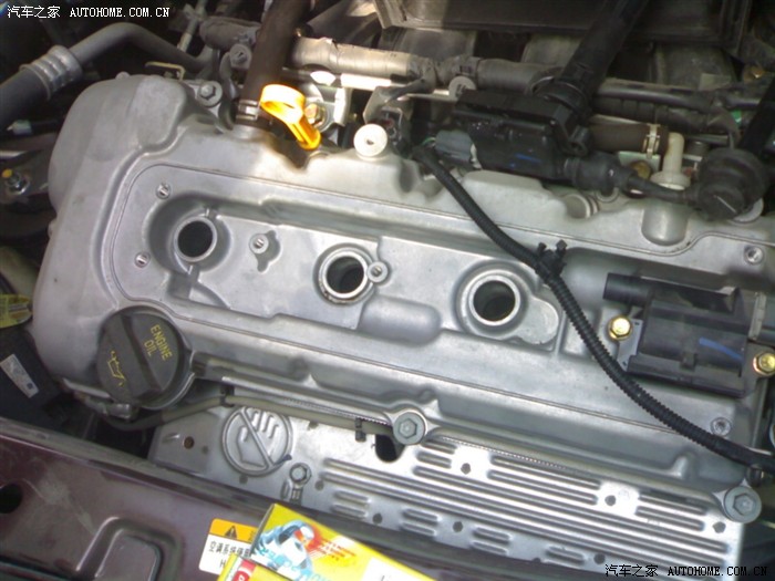

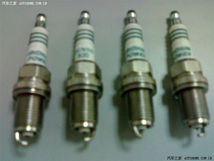

第一个火花塞终于成功的被拔出来了。原车火花塞,看到没,工作还是不错的,烧的金黄。放在缸盖上的就是即将投入工作的IK20了。
准备把它放进工作的地方了,插入~!
成功的放进第一火花塞后,再拆第二个的时候,发现套筒滑丝了,怎么也拧不下来,看看只装了一个,剩下三个还没有换,我擦,SSSS店给整的,拧的也太紧了吧。不过朋友那个地方的工具也是够次的,呵呵。没办法,只好装好滤芯总成,开着只换了一个的塞子的车,到公司的定点修理厂去了.本人的DIY到此结束。

已经安装完毕了。

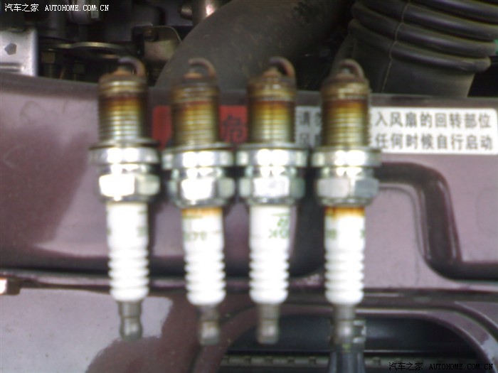

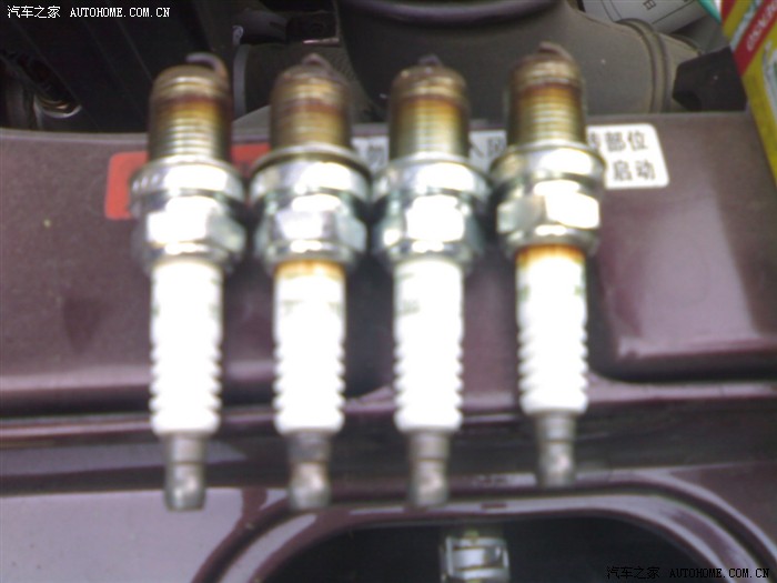

这个是换下来的火花塞,很明显,有两个火花塞的陶瓷绝缘体上发黄了,应该是火花塞的质量有问题,有窜气的现象。虽然质量很差,但燃烧的还是挺好的。
