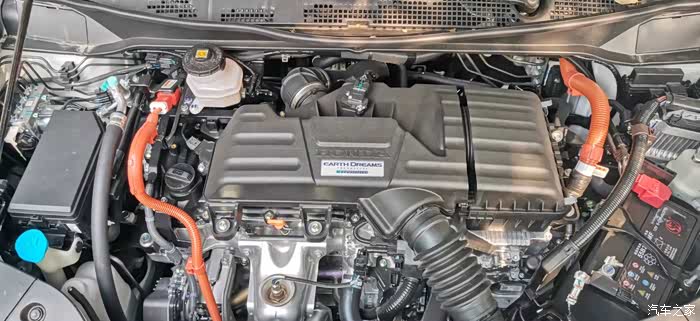

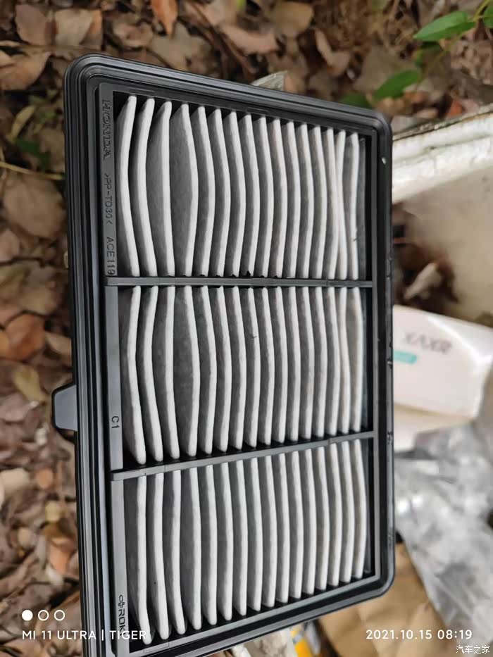

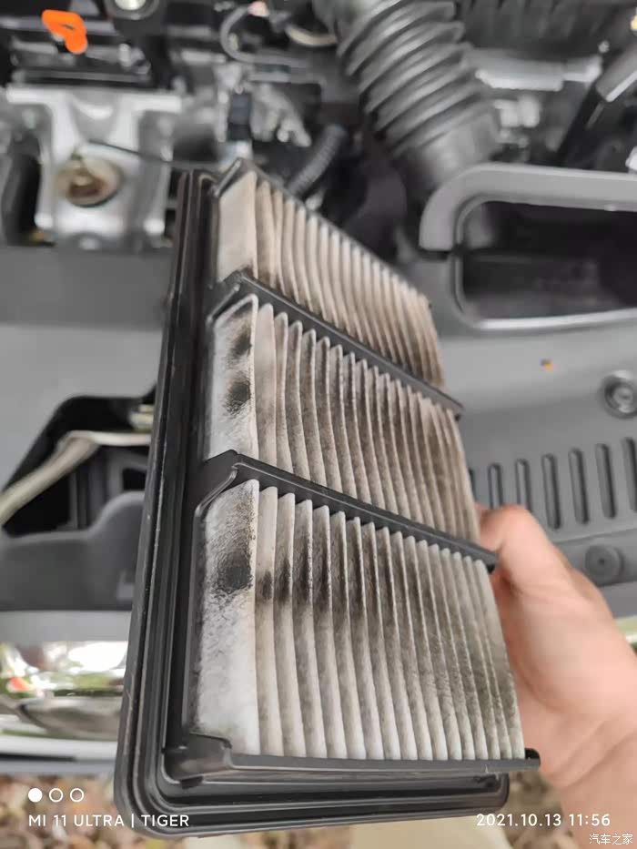

空气滤芯很简单,打开机舱就看到了,右边的黑色盖子打开直接更换(电池边上),很简单。
原厂的空滤质量还是很不错的,我在*fish买的说是4S专供,质量也可以的。
原装空滤已经脏的不行了,跑了12000公里了。保养2次了。

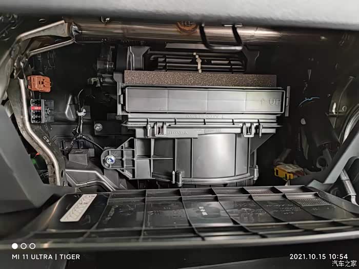

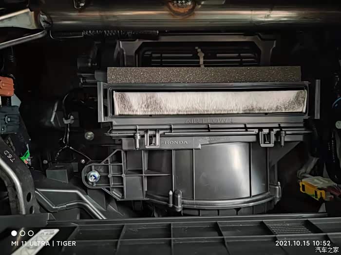

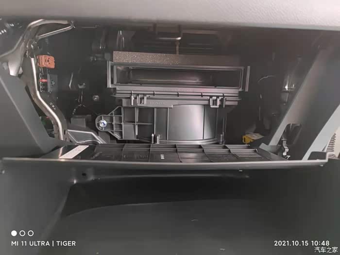

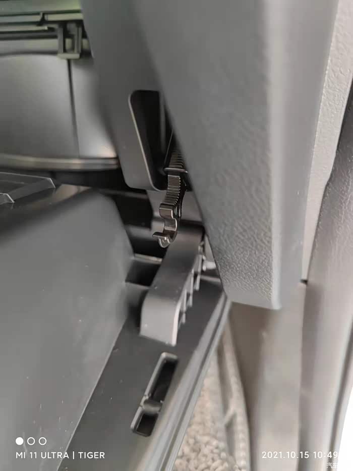

空调滤芯更换稍微复杂一点点。但是也很简单。把这个卡子往下一压一提就取出来了。

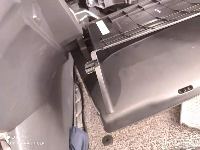

收纳盒子两边的这个卡子,因为是塑料用手两边往里一压,就把收纳盒取出来了可以看到空调压缩机和滤芯安装位置
收纳盒子两边的这个卡子,因为是塑料用手两边往里一压,就把收纳盒取出来了可以看到空调压缩机和滤芯安装位置,空调滤芯上面的盖子一按就取下来看到空调滤芯的安装位置。如图。

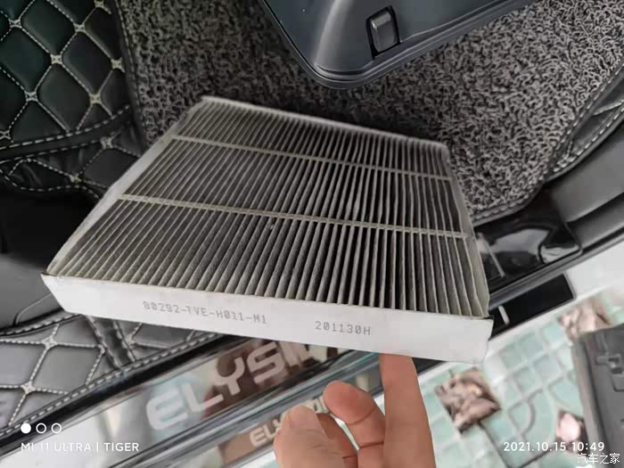

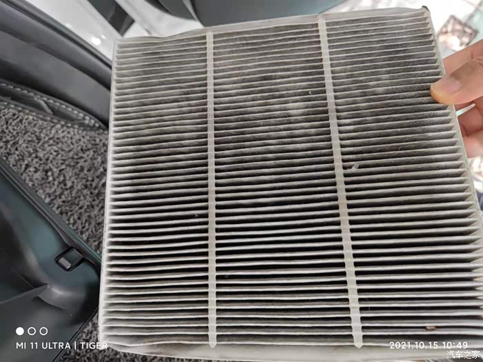

原厂的空调滤芯。质量真是不要差。简直就是垃圾。12000公里。手一碰几乎快碎掉了。感觉是风化了一样。原厂空调滤芯很渣渣

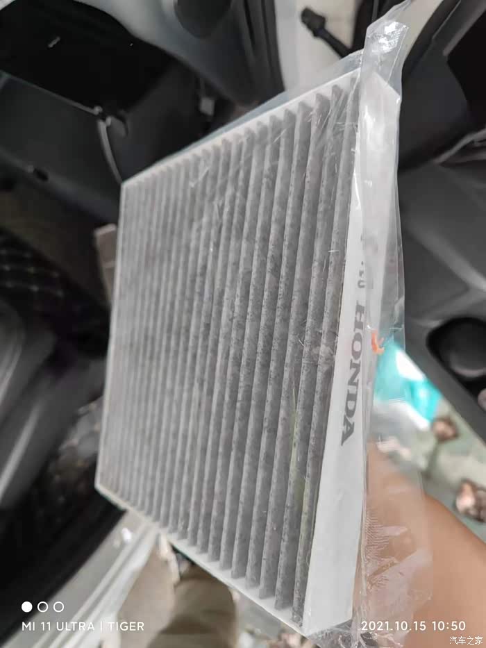

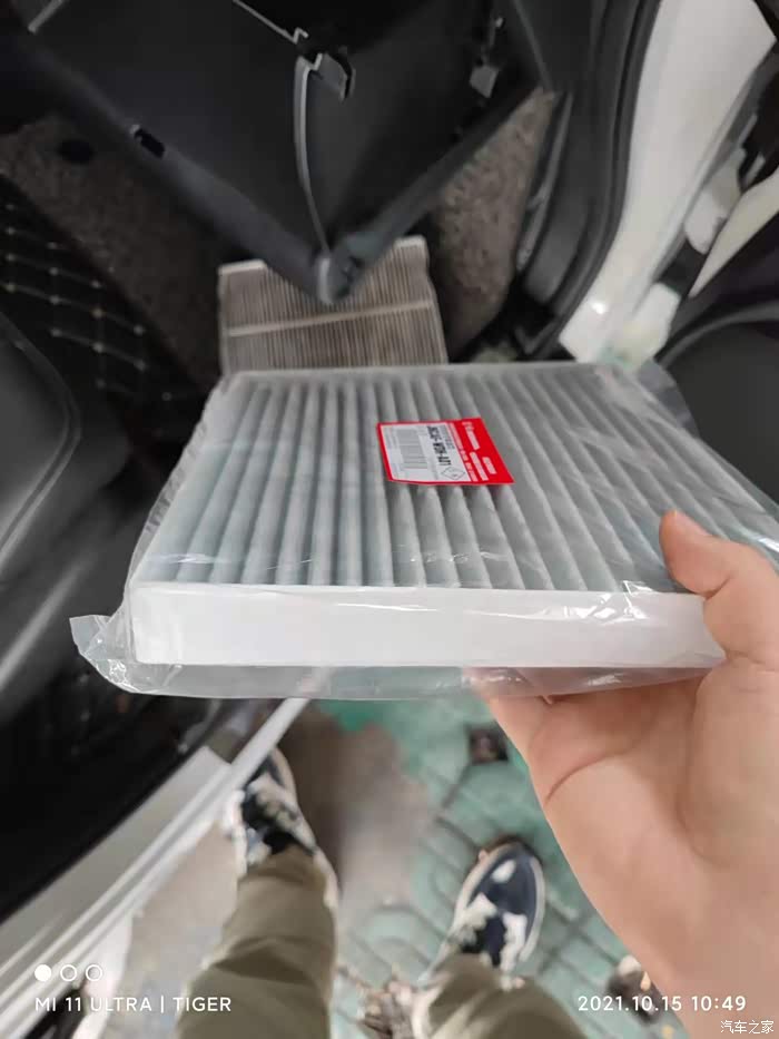

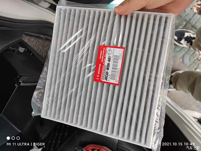

这是买的东风本田4S专供。我觉得比原厂的质量要好。只是细节布局不一样,碳面比较大。

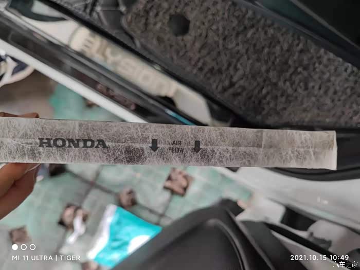

原厂的空滤。注意箭头。有区别的。 上面是空气过滤面。主要是杂质,树叶,线头,等灰尘啥的。下面是活性炭过滤面
原厂的空调滤芯真心质量太差。自己看。
某fish掏的。质量不错。推荐推荐。
东风的直供材料面积很大。没有像原厂的分小格子。
原厂的活性炭过滤面分小格子。东风的直供材料面积很大,没分割。
这活性炭的功率面。面积很大。槽位空间很大。一些垃圾过滤可以直接卡在槽位,要不知道是好是坏。总之感觉质量不错。

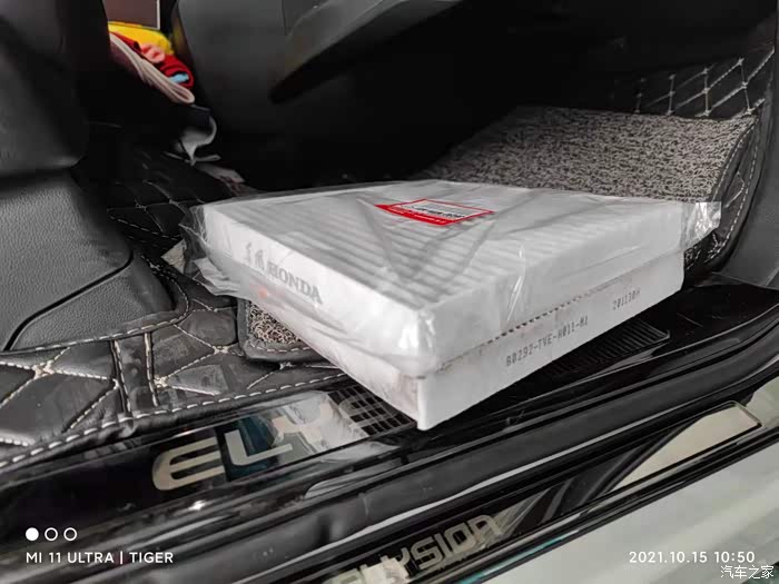

新旧空调滤芯对比。这个安装的时候记得注意看箭头。有正反区别。下面是碳过滤面。上面是空气过滤面。

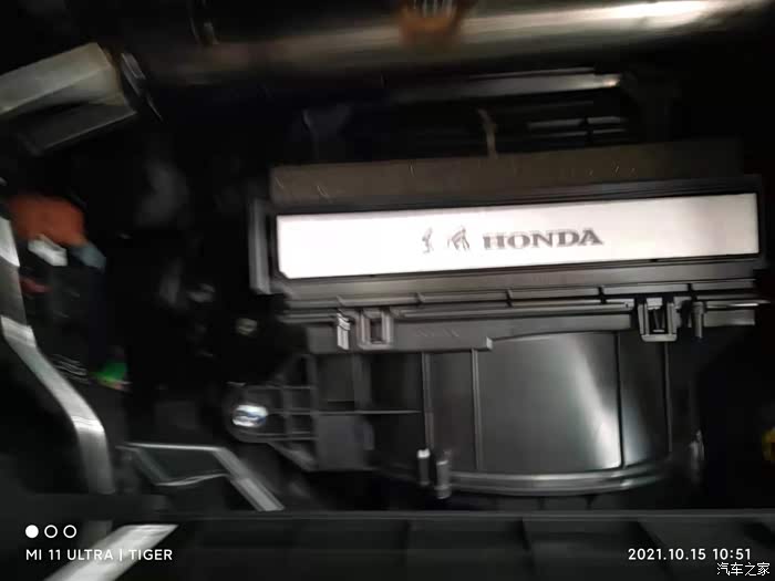

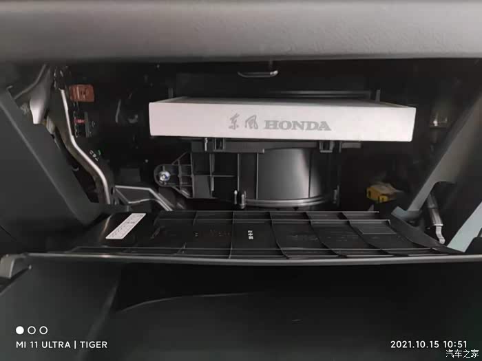

安装的方向一定要注意。不能反了。反了也没什么大碍。就是活性炭过滤就浪费了。
安装好的样子就这样。很简单很简单。动动手。DIY 能带给你不一样的成就感!玩呗!
