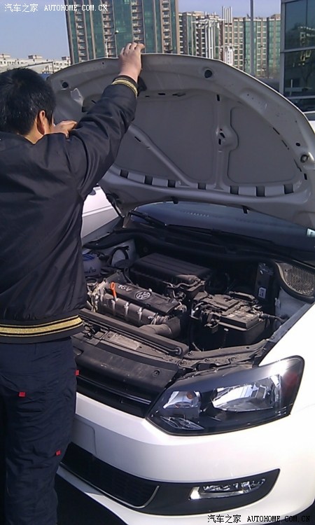

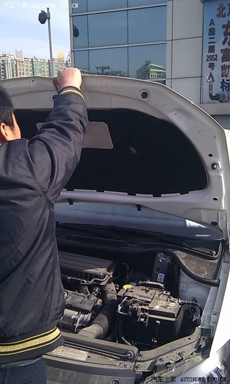

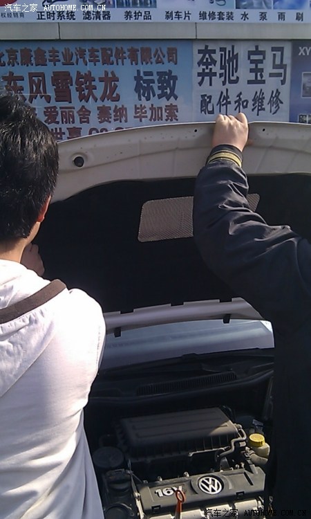

首先是发动机隔热棉,也叫隔音棉,其实隔音这东西作用不大,主要是胎噪和风噪,发动机噪音更多是从防火墙传进来的,所以装这个东西更大的作用是保护前盖车漆,防止下面高温烘烤,上面要是下雨或者下雪,对车漆伤害很大。
没发动机罩,机舱看着有些零乱
这东西很好装,师傅几下就给扣上了

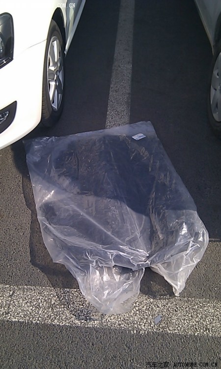

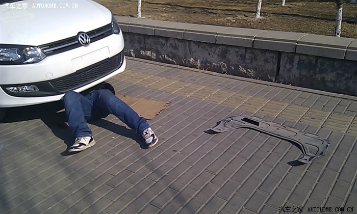

发动机下护板,玻璃钢的,也有叫树脂的,其实看上去和塑料差不多

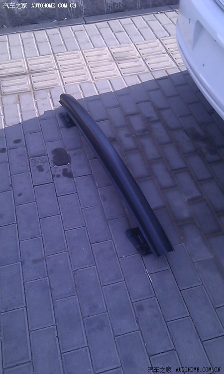

防撞钢梁,看了看,基本都是这个样式的

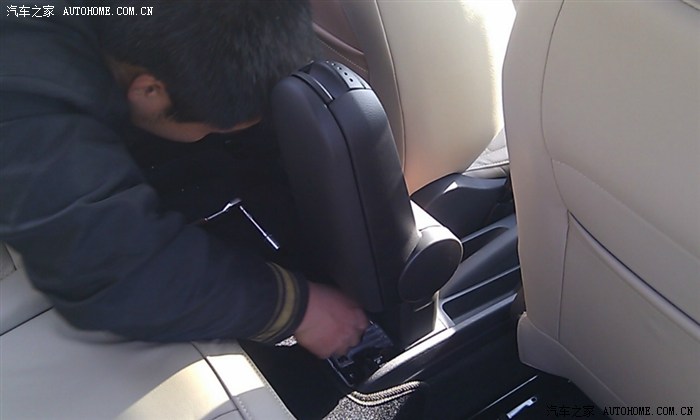

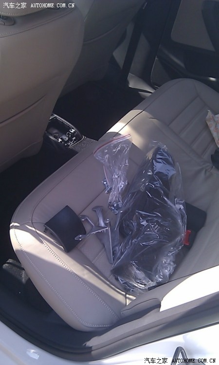

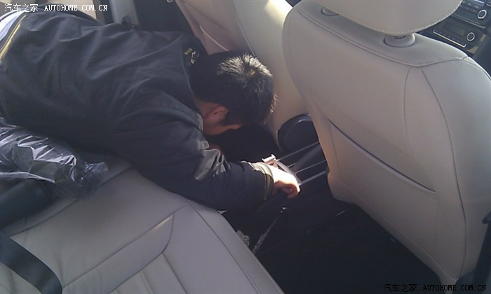

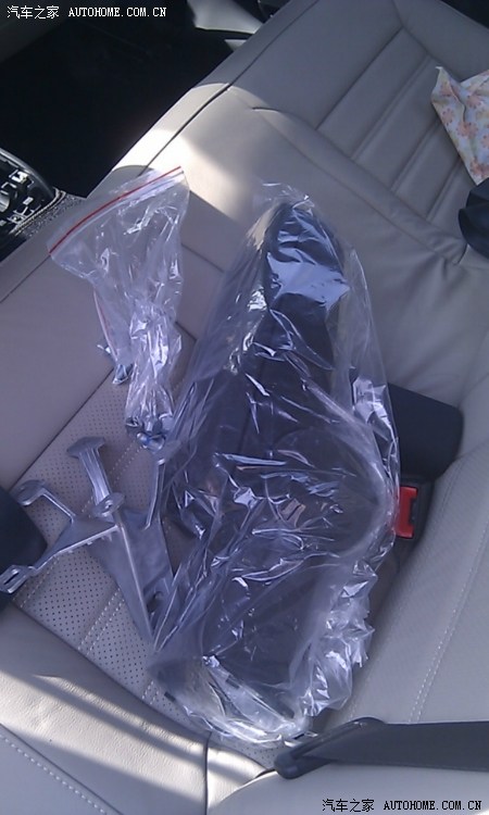

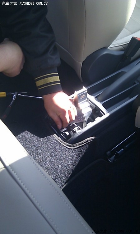

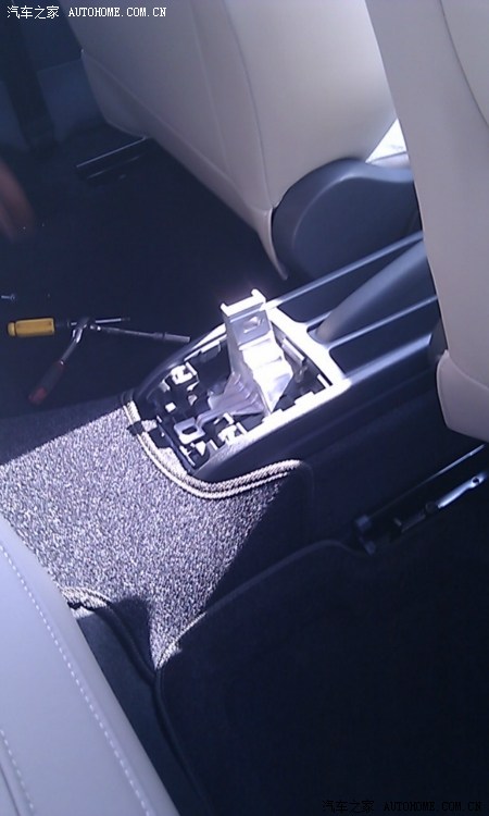

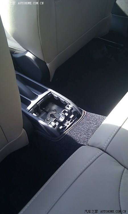

装完隔热棉,然后装扶手箱,先把手刹后面的储物盒拆掉
准备装的扶手箱,先放在后座上

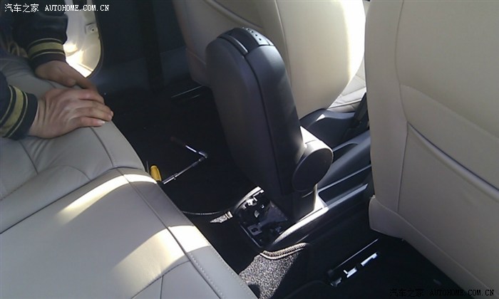

先装上扶手箱底座
姿势挺不好拿的
装上了
再把后面的盖板扣上,齐活了
有点小瑕疵,扶手箱放下之后,在两个座椅间不是正好居中,偏向驾驶员一方一点,我晃了晃还挺稳,也不好调了,反正也是给驾驶员用的,就这么着吧。

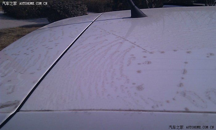

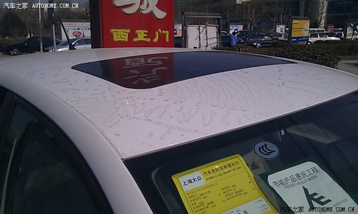

车顶的浮土,可以明显看出揭下保护贴纸的残余痕迹

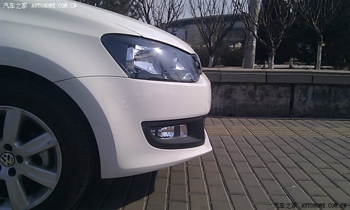

这个角度的车头,按媒体的话说就是更加犀利,有攻击性。反正我看着总想起“异形”来
白色远看不显脏

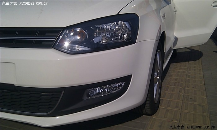

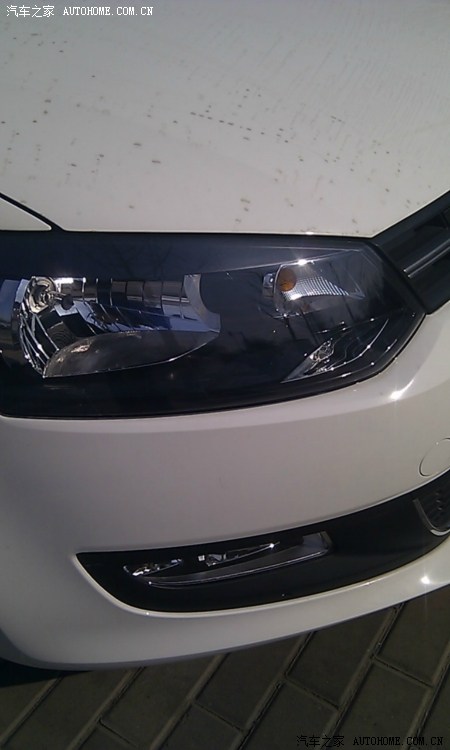

这个灯我也问了一家专业改灯的,人家说你这新车可以先不改,等过几年出保了再说,想想就先算了,至少看腻了再说吧,平时自己也看不见灯

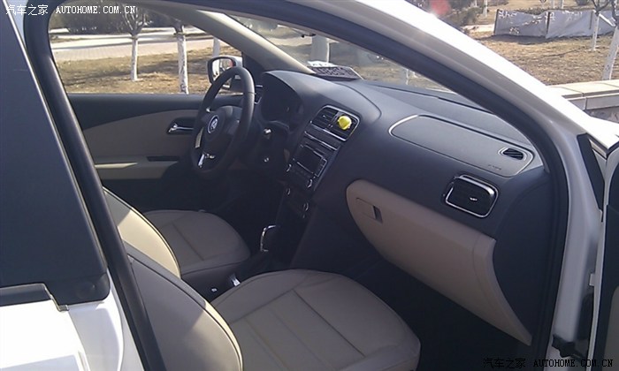

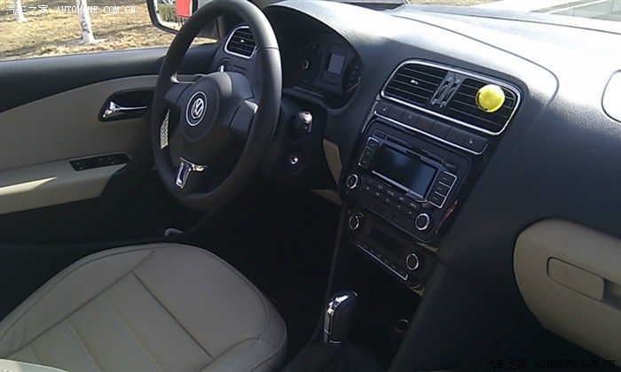

米色内饰,当时没有黑内,不想等车,就这个吧,中控主体也是黑的,其实就是米色座椅
看着做工还比较精致,方向盘套没时间缝了,这周再去转转

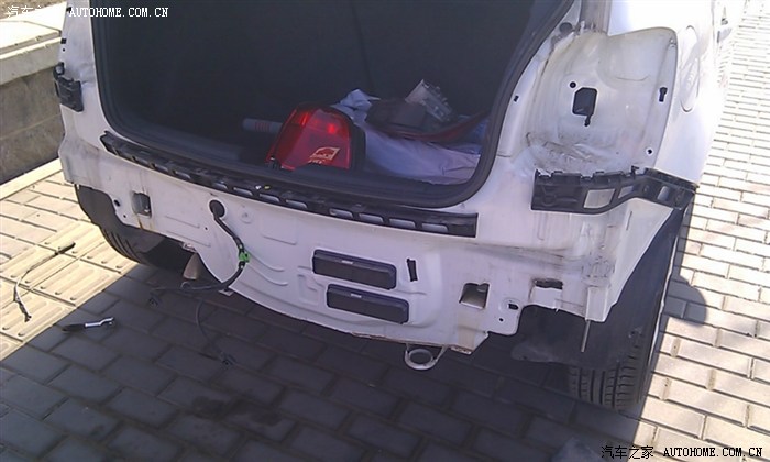

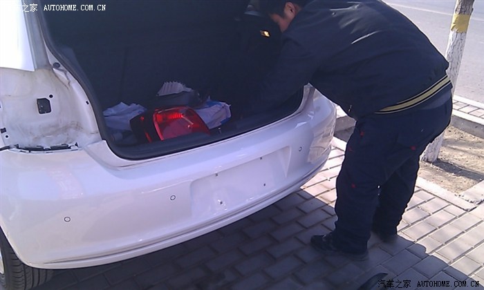

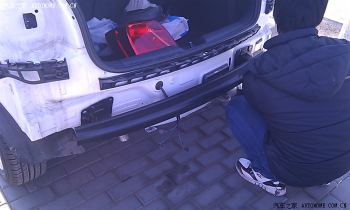

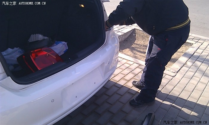

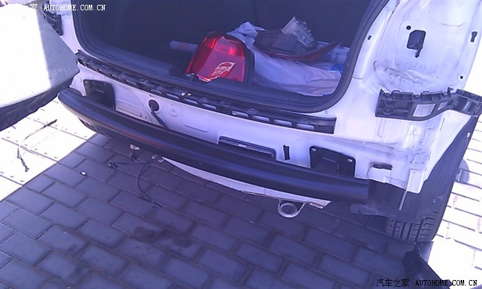

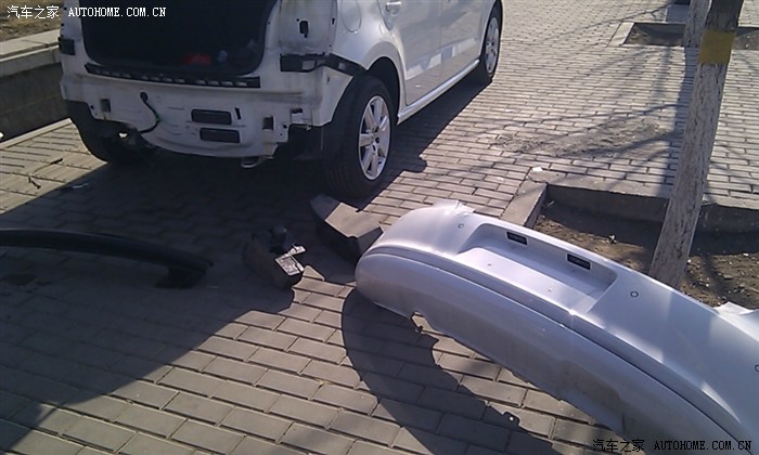

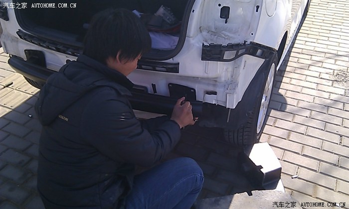

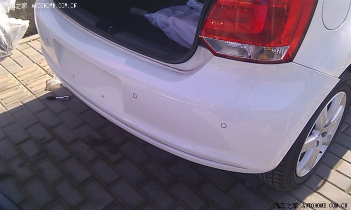

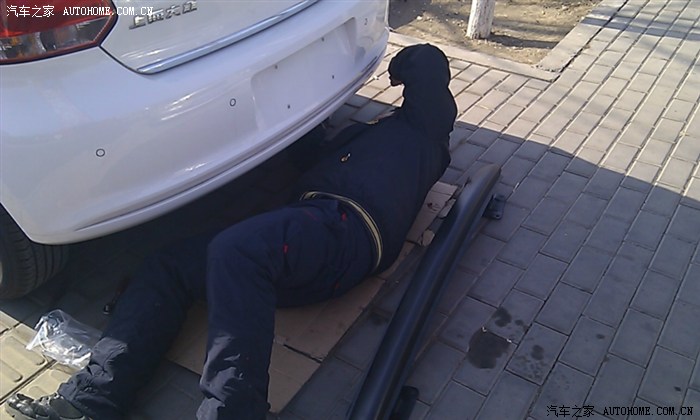

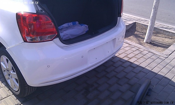

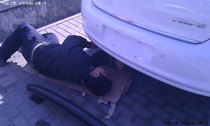

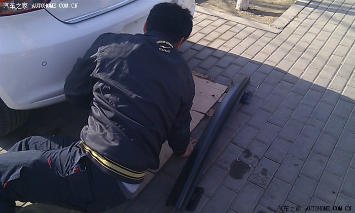

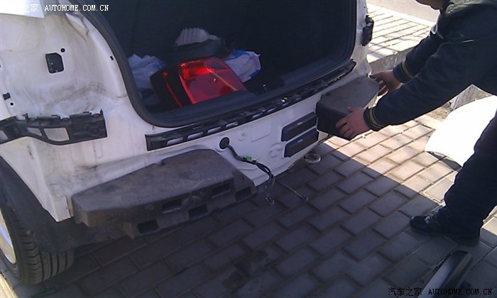

接下来装后杠,先拆外保险杠
大冷天的,垫上点吧
在京东买的掸子和雪铲,淘宝还是不会用

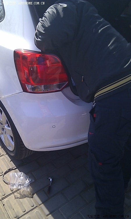

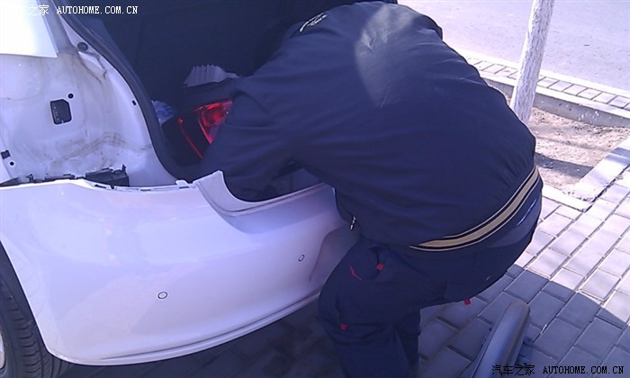

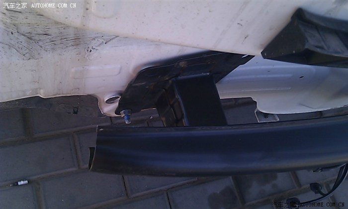

后尾灯下面有两个卡子不好撬,就直接把尾灯拆了

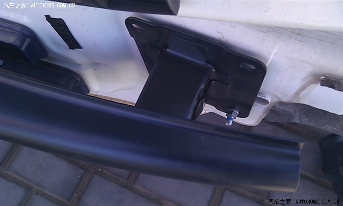

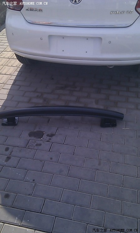

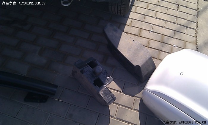

充满高科技气息的复合材料防撞垫块
很轻很轻,韧性不错,低速碰撞下,后车应该感觉很舒适

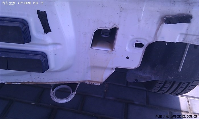

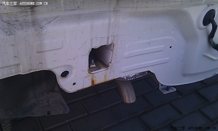

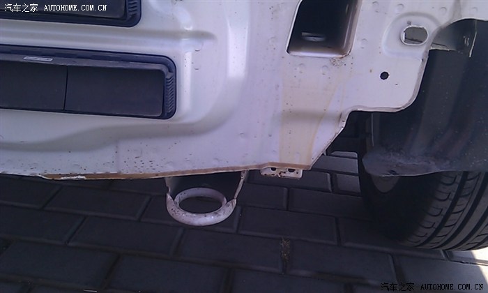

这黄色物质就是传说中的“空腔注蜡”防锈工艺吧?
很快就装上了,装上之后其实我有有点犹豫,因为我发现这种钢梁缺少很明显的“溃缩区域”,见下图,只有一道不很明显的弯折。低速碰撞下可以让后方车头损失惨重,中高速碰撞的情况下,有可能钢梁起不到牺牲自己保护车体和人命的作用,硬碰硬的将冲击力传导给车身。
但是,但是,中高速碰撞的情况下,如果没有这个,情况只能是更惨........................
还是装吧

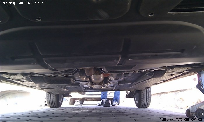

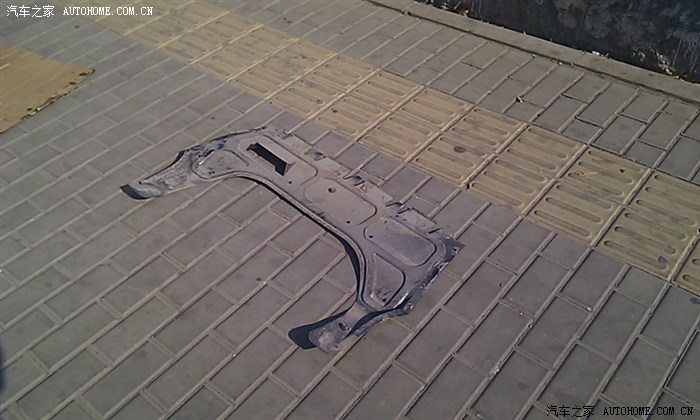

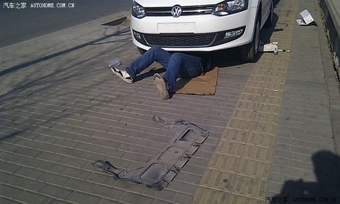

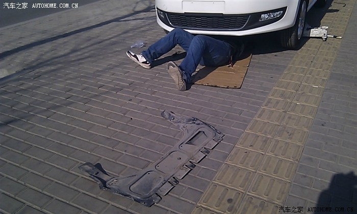

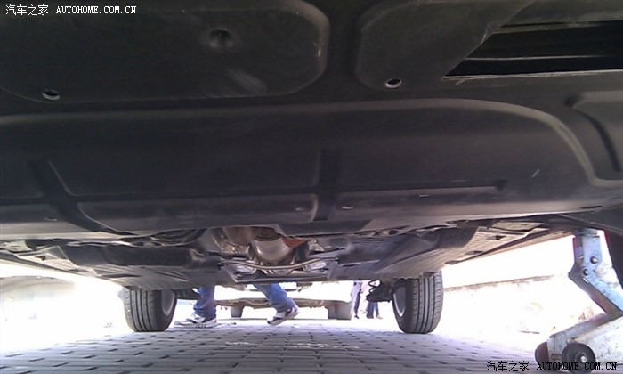

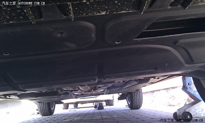

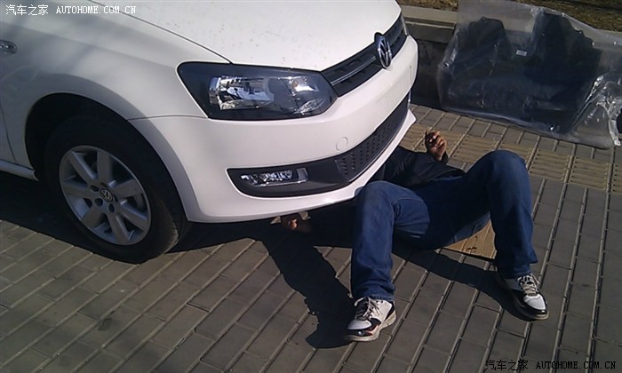

换发动机下护板
看到后面那个了吧,面积很大,能把发动机,油底壳都包上
看到下图画面下方这个了吗?这就是原配的护板,只保护了发动机前沿,油底壳都暴露在外
换上新的护板,基本都包上了,敲了敲,很结实,很稳定

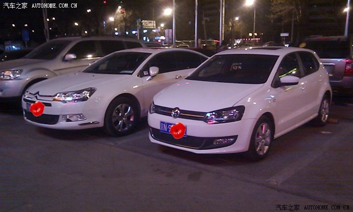

上周日接到通知车牌到了,装好车牌,晚上开回家,和家里老大C5并排停在一起,很像兄妹俩呀
