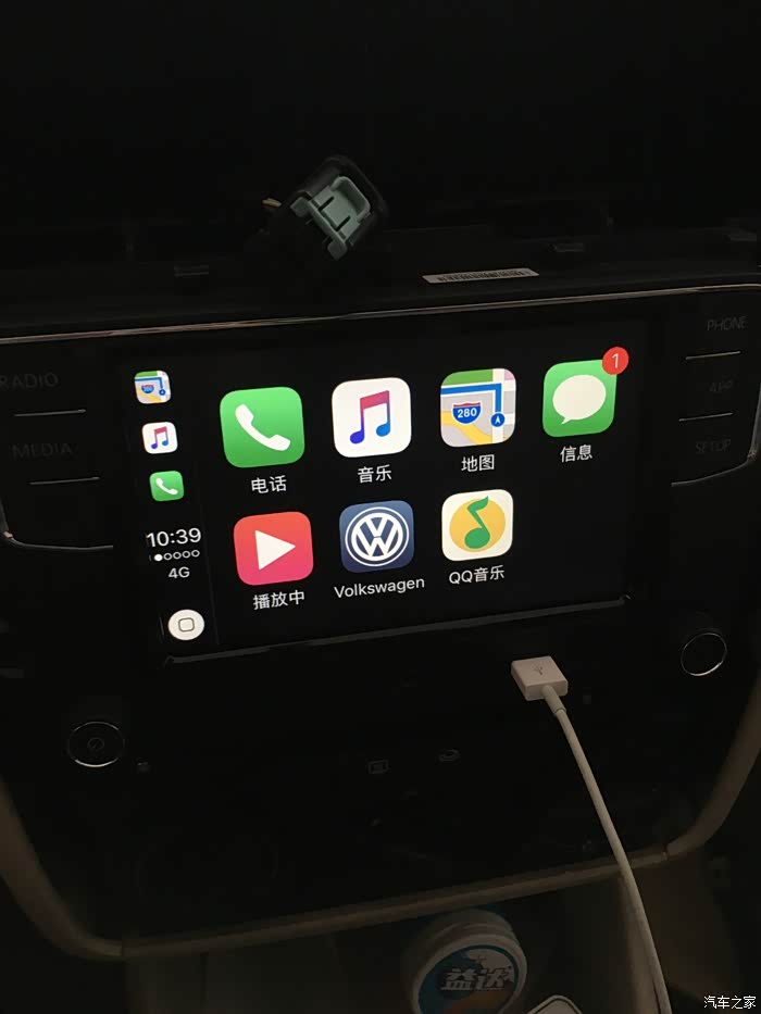

就在今天,终于换了天宝的187b(860)!屏幕贴也买了(25)!转换线加can延长线(51)
问题一:拔了钥匙后,主机能开机? 主机在关机的情况下,usb口可以充电?这正常吗?会不会偷电!会不会突然之间电瓶没有电!(咨询了买线的商家,说“CAN线 接好了 试一下拔钥匙 屏幕能黑掉 就正常了 你不要去按他开机啊 你按他肯定会开机啊 这是协议CAN控制 不是电来控制的。” )
问题二:由于等胶水过来,所以面板没有安装!摸了一下主机,好热啊!这正常吗?
问题三:我自己摸了一下手机,手机也很热啊!

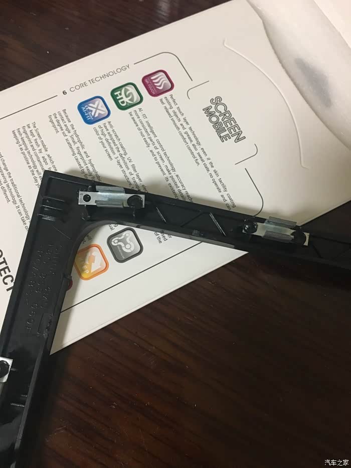

估计是之前拆面板的时候烂了!在等ergo胶水的快递!

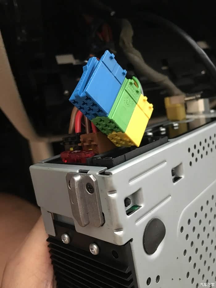

拔线

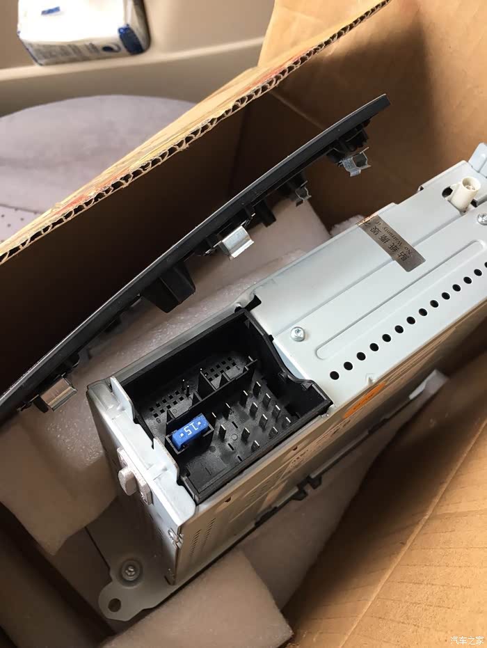

天宝187B主机!花了860元!不知道是不是全新拆车!

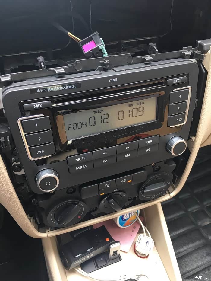

2010年买的,用了快7年,也对得起你了!平常插插u盘也足以!

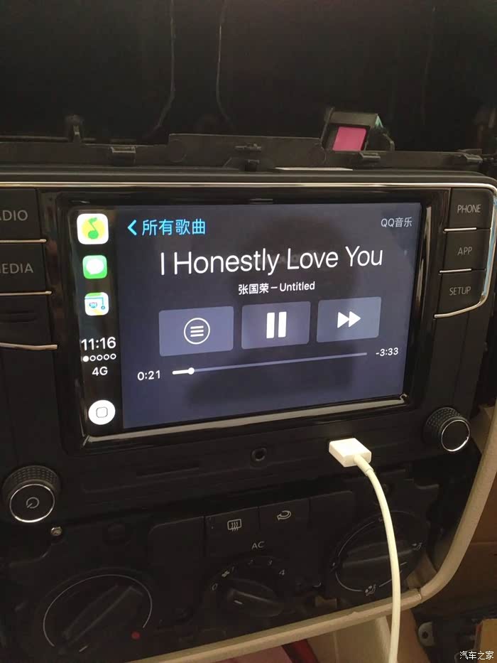

支持carplay的软件并不多!一般都是fm之类的!网易云fm,考拉fm想知道有什么可以用到的软件,在apple store 搜一下carplay就知道有什么可以用到的软件了!
流量充足的自己装个fm!不充足的话自己qq音乐吧!
