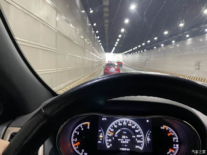

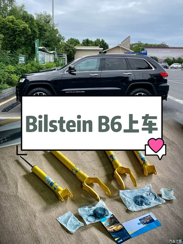

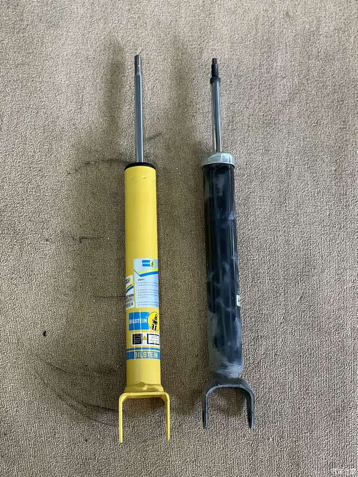

一番折腾后,这台大切算是复出了,十余万公里的征途下,原有的减震器已经稍显疲惫,减震器老化后就会明显的变成刹车点头,跑高速发飘,本来不想折腾了,打算换四根原厂减震,一问价格,跟倍适登差不多,且缺货,唉,以改代修吧。

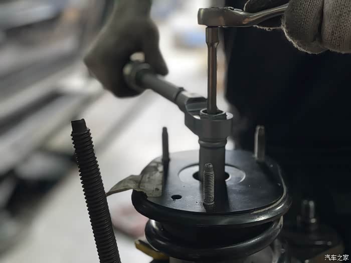

只要弹簧不塌,一定用考弹簧配新弹簧,原因就是舒服

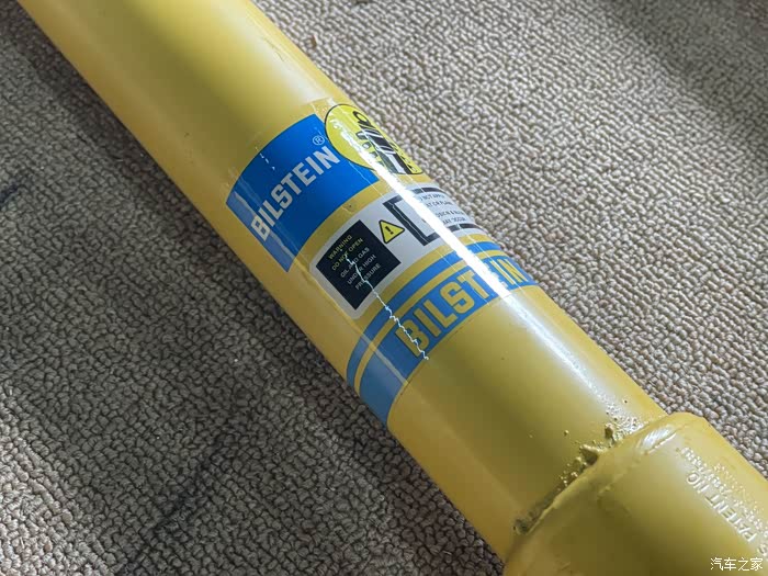

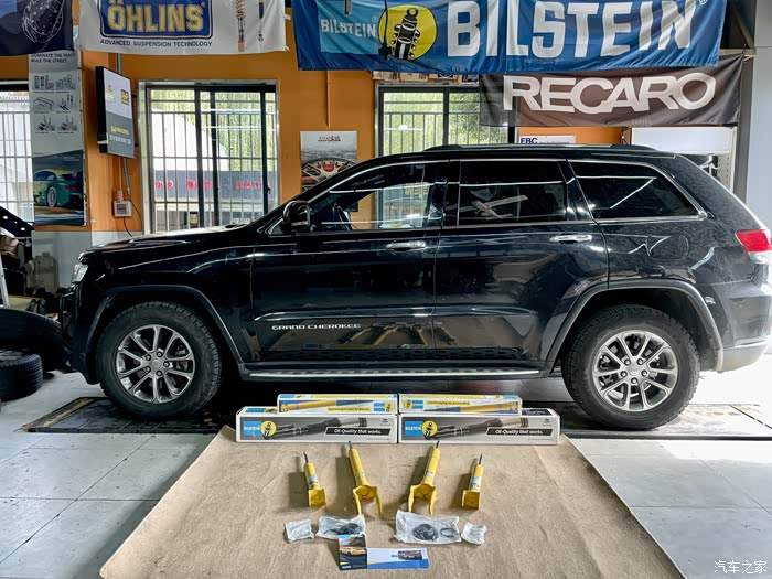

bilstein北美工厂出品,涂装工艺不如欧洲的,行货质保两年。

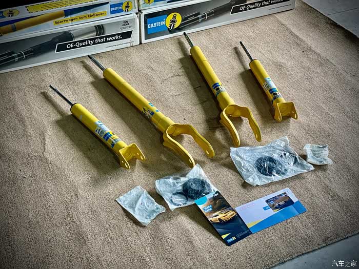

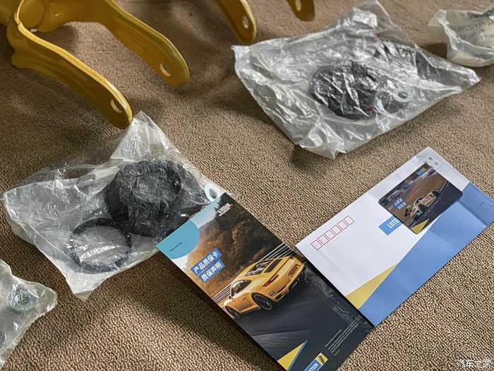

质保卡,还有新的附件

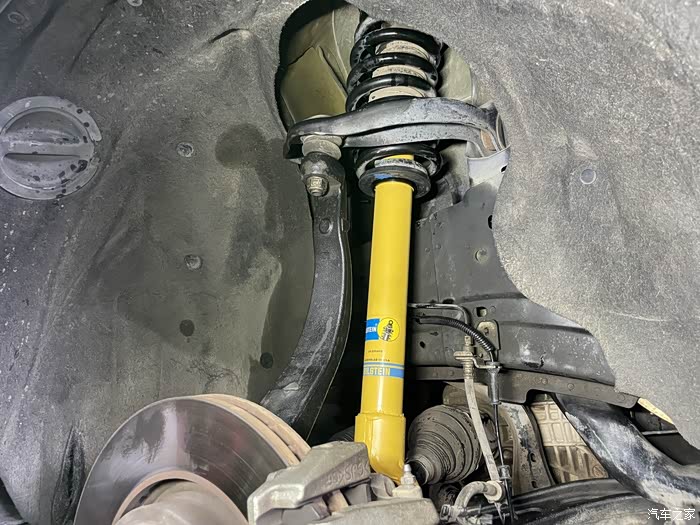

安装还是比较友好的

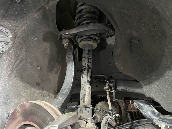

怪不得点头比较严重呢,前减震都没压缩阻尼了。

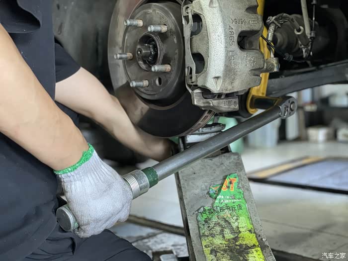

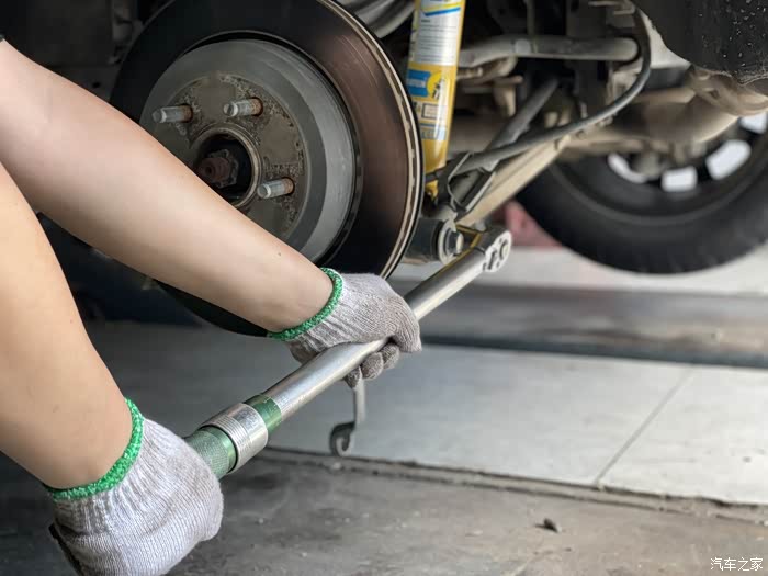

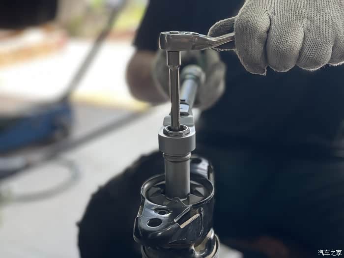

要想避震用得久,不用风炮是基础
按扭矩打紧
前边搞定

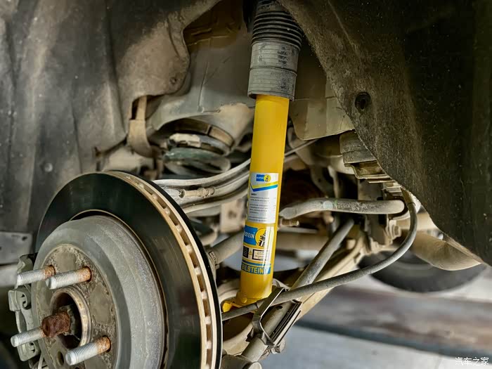

后边也不怎么行了
同样的步骤

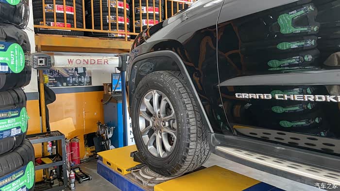

四轮定位少不了(机头已经拆了)
