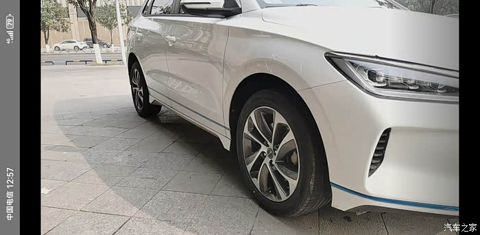

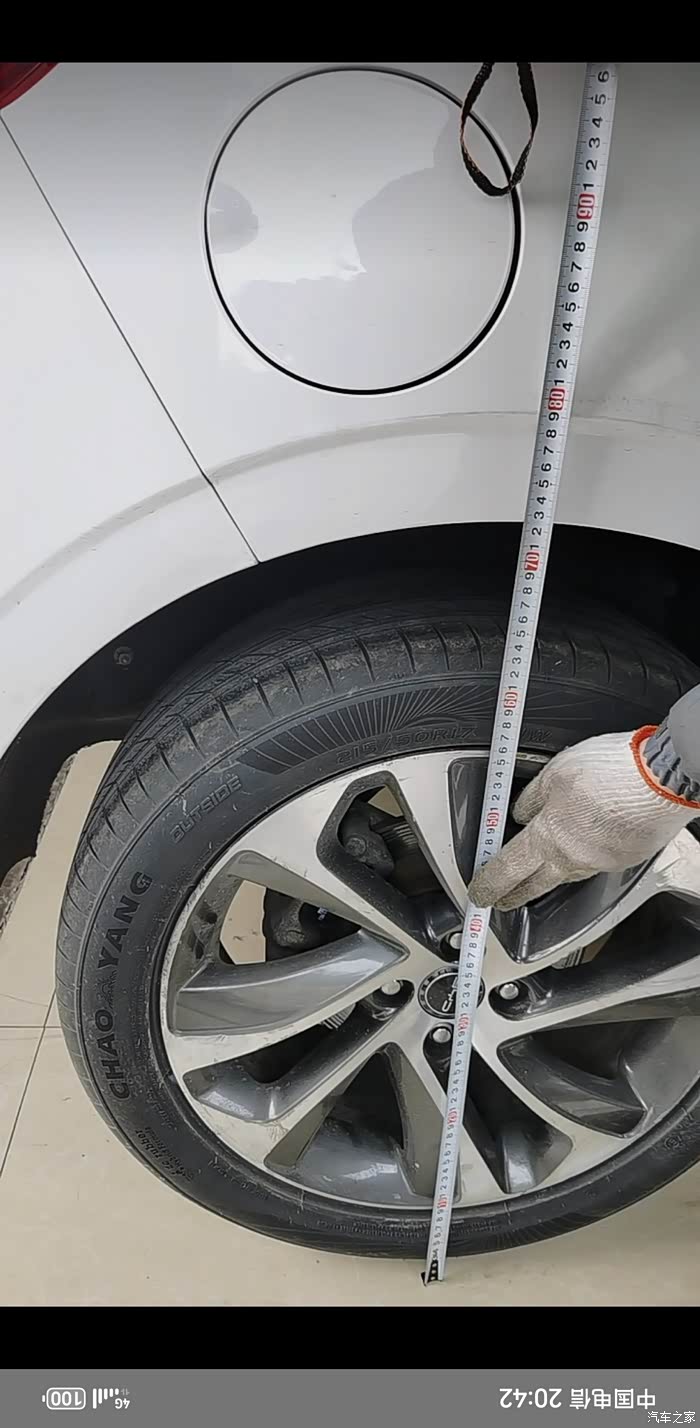

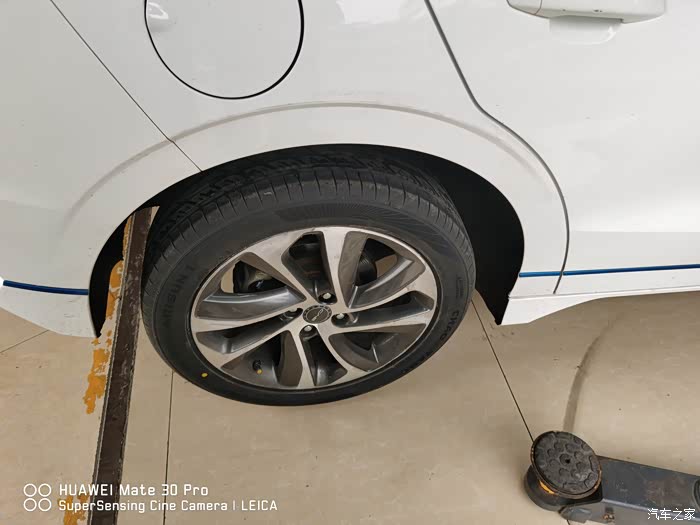

淘换的元二手17寸轮毂+朝阳轮胎,这款轮胎算国货品牌里好的,有看测评各项评分都还不错。更换后比较明显的区别是,原厂轮胎急加速或雨天时会有打滑情况发生,这款目前几乎没打滑过,当然新胎的因素也是有的。
换的朝阳1号215 50R17的轮胎,菲罗多的后刹车片,金麒麟的前刹车片。19款低配(没有自动驻车还是脚刹)配件不好找,很多品牌的都不合适,本来前刹就重要些应该换好货,只找到金麒麟的,还要把回位簧拆了才能用。不过脚感更线性了,不会轻踩刹车就刹停,让人一晃一晃的。

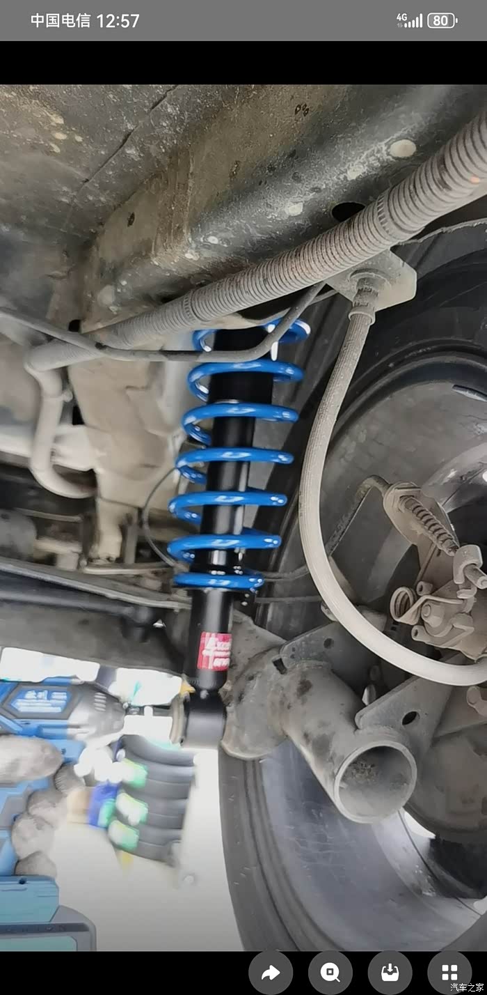

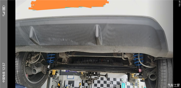

因为后桥走烂路有异响,修理店师傅说这款后桥简单,就几个胶套、拉杆和减振器,用撬棍各种别,说减振器坏的可能性最大,想着公里数也不少了该换得了。淘换的进口KYB黒桶后减震+弹簧,本心是不想换小日子货,可一直没找到合适的只有换这款。弹簧和原厂相比稍微软一些,满载时后面下沉的多些,因为满载时候偏少,我觉得挺合适。想换的车友淘B搜  沃尔卡汽配

空载和原厂一样的高度
