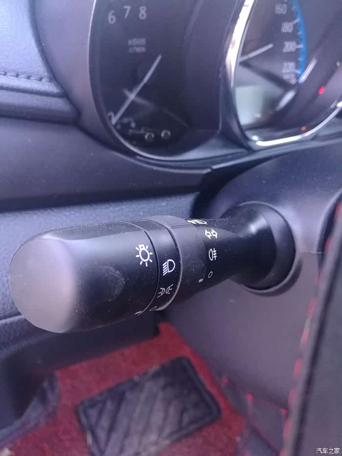

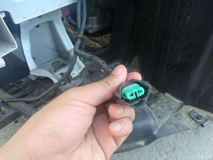

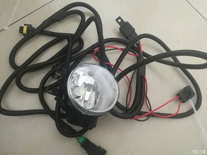

自魅版雾灯开关,只有一个后雾灯档位。不带前雾灯档位。原车雾灯底坐有线,我用试电笔量了,没有正极电源。想不改线,买个组合开关装上即可。估摸不便宜,否定这个方案。双档组合开关可能要三百左右。关键是没货,Pass掉

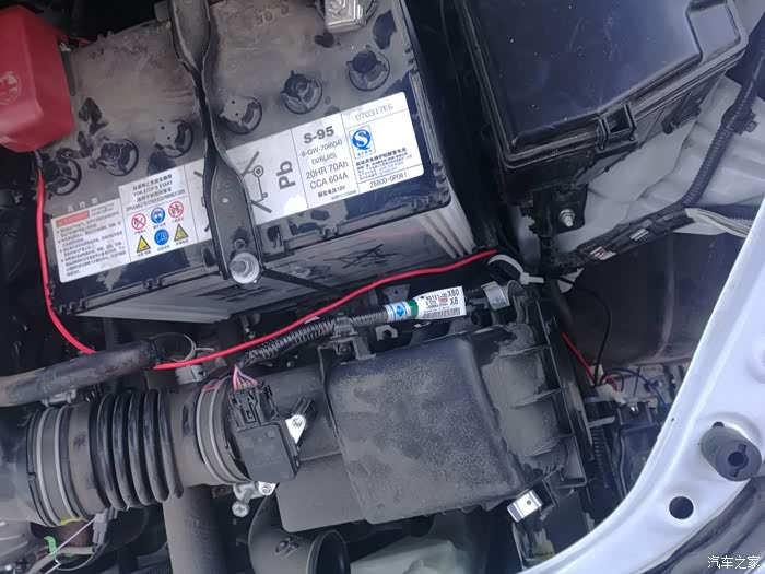

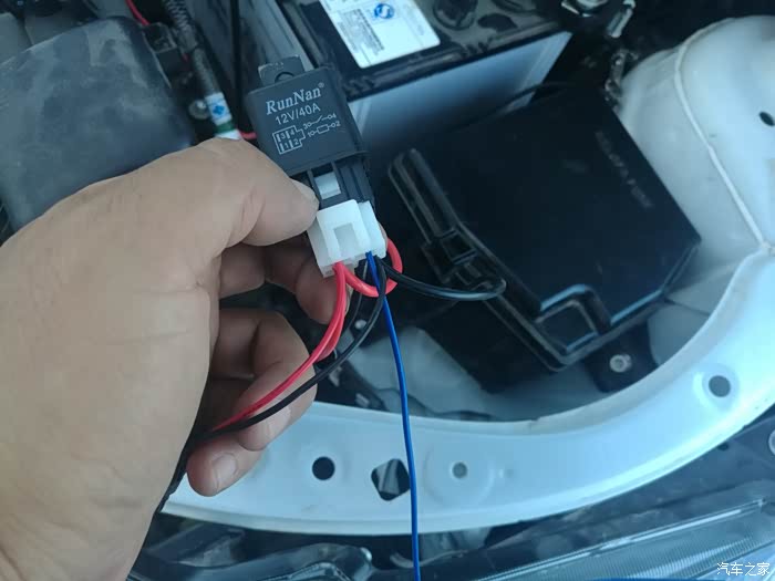

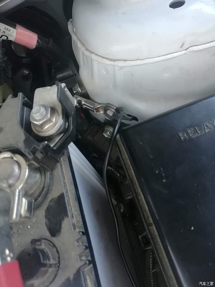

红色主线(带保险丝)接电瓶正极

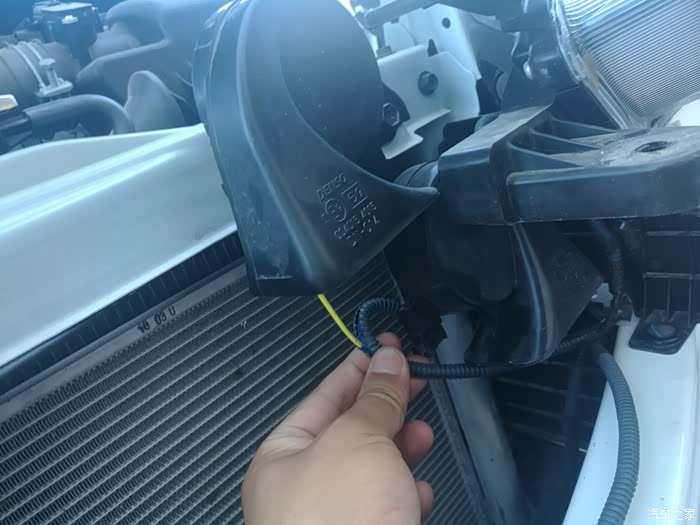

继电器底坐红黑小线剪掉不用。留蓝色线。
黑色主线是搭铁线,装车身。

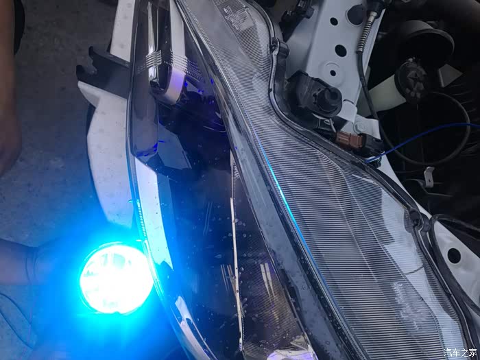

继电器原理,共四个插座。红粗为常火线(到电瓶),黑粗为负极线(搭车身负级)。蓝色为信号线,接到小灯的正级。红色中线为雾灯电源线。工作原理,小灯开启,主继电器有信号,继电器吸合,开始工作,雾灯亮起。反之关闭。

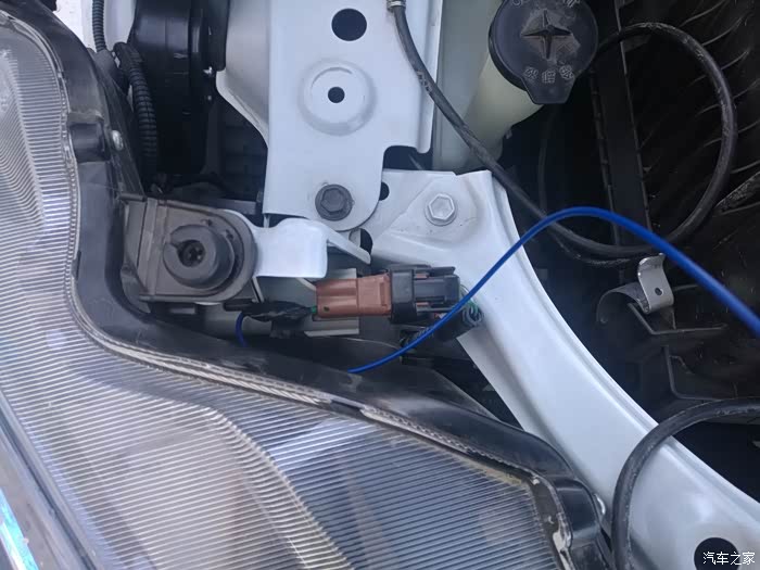

注意,蓝色线接小灯火线,小灯火线为绿色线。接完小灯线卡到原车线槽,防止连电。
接完开小灯,雾灯就亮了。

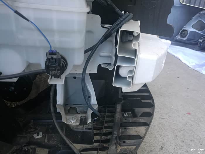

因为不往车里走开关。本人认为很安全。
往车内走开关线,无论走主线还是叶子板,个人以为不安全。门子容易把线卡断。而走主线会影响车内密封性。

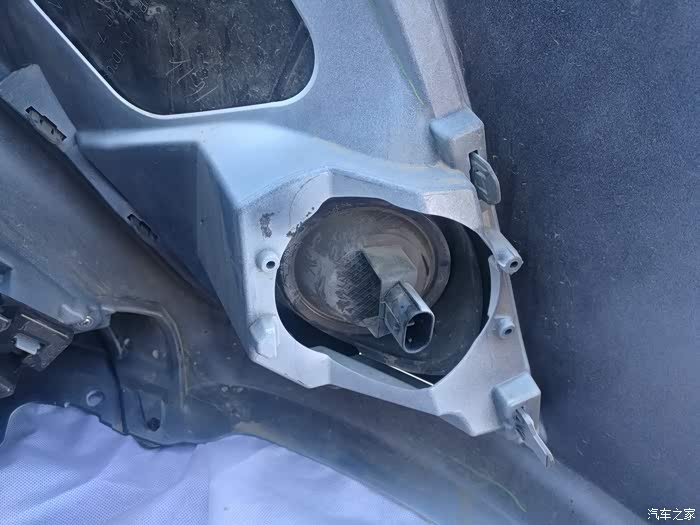

打孔前。
原车豫留线,不想改。直接换组合开关即可。

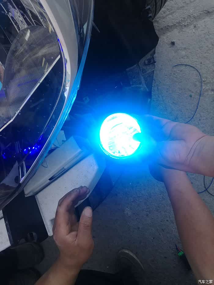

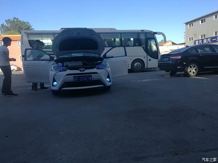

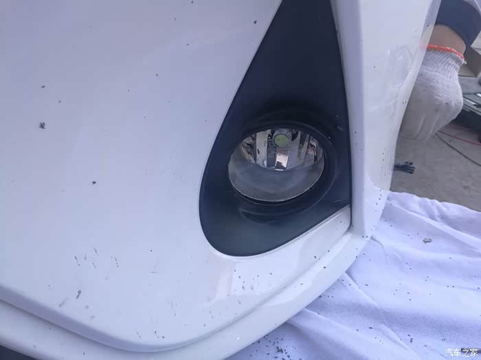

改装完,终于不黑乎乎了
钣金师傅手艺挺好

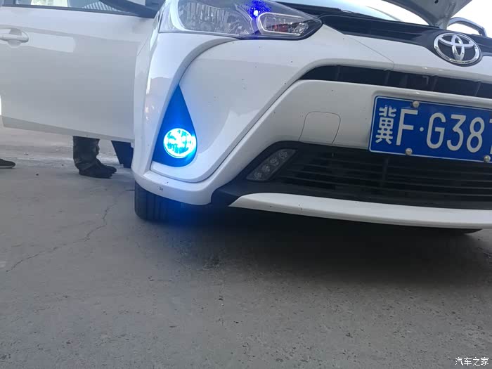

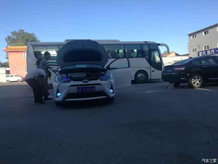

装完测试半小时,没问题。线不热
因为雾灯泡为LED,雾灯不热。心里踏实。
冰蓝光,个人喜欢的颜色。

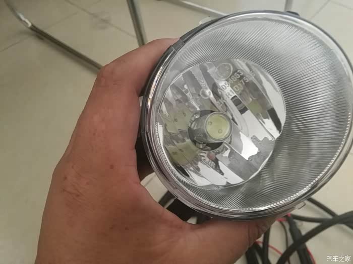

一百七买的
雾灯一般,副厂产品。还好配的LED灯泡不热,打消了我的安全顾虑。
改的电音蜗牛,从主线拉根线即可。

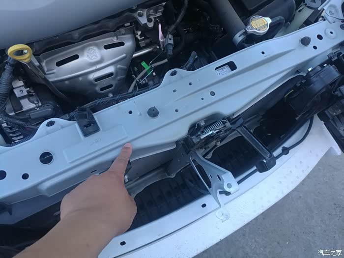

水箱框架,铁的。很满意,比主流的塑料抗撞。

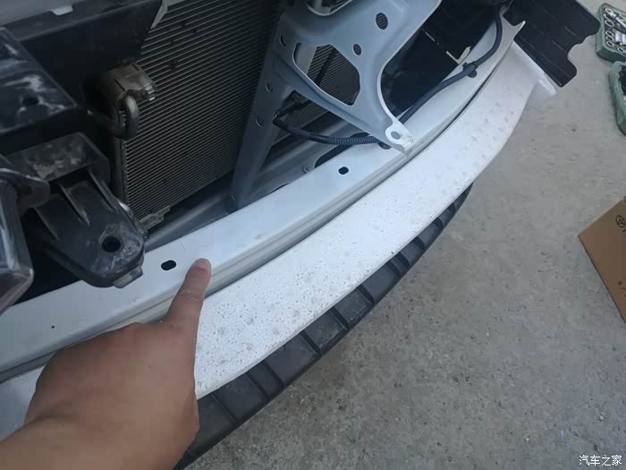

前杠铁,泡沫。很满意。这个价位,不错了
前纵梁,中规中矩。给九十分。
