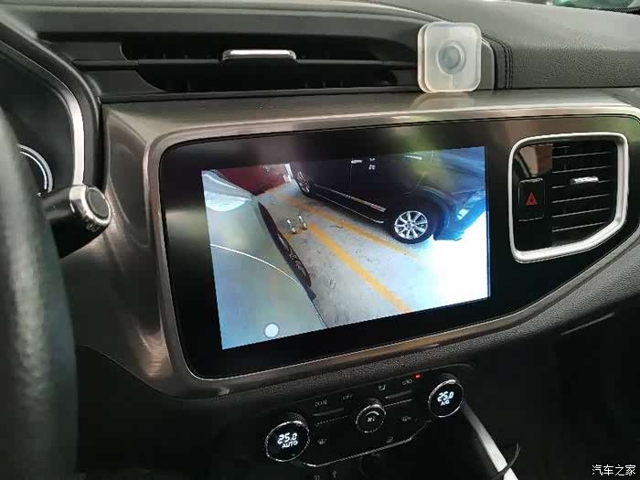

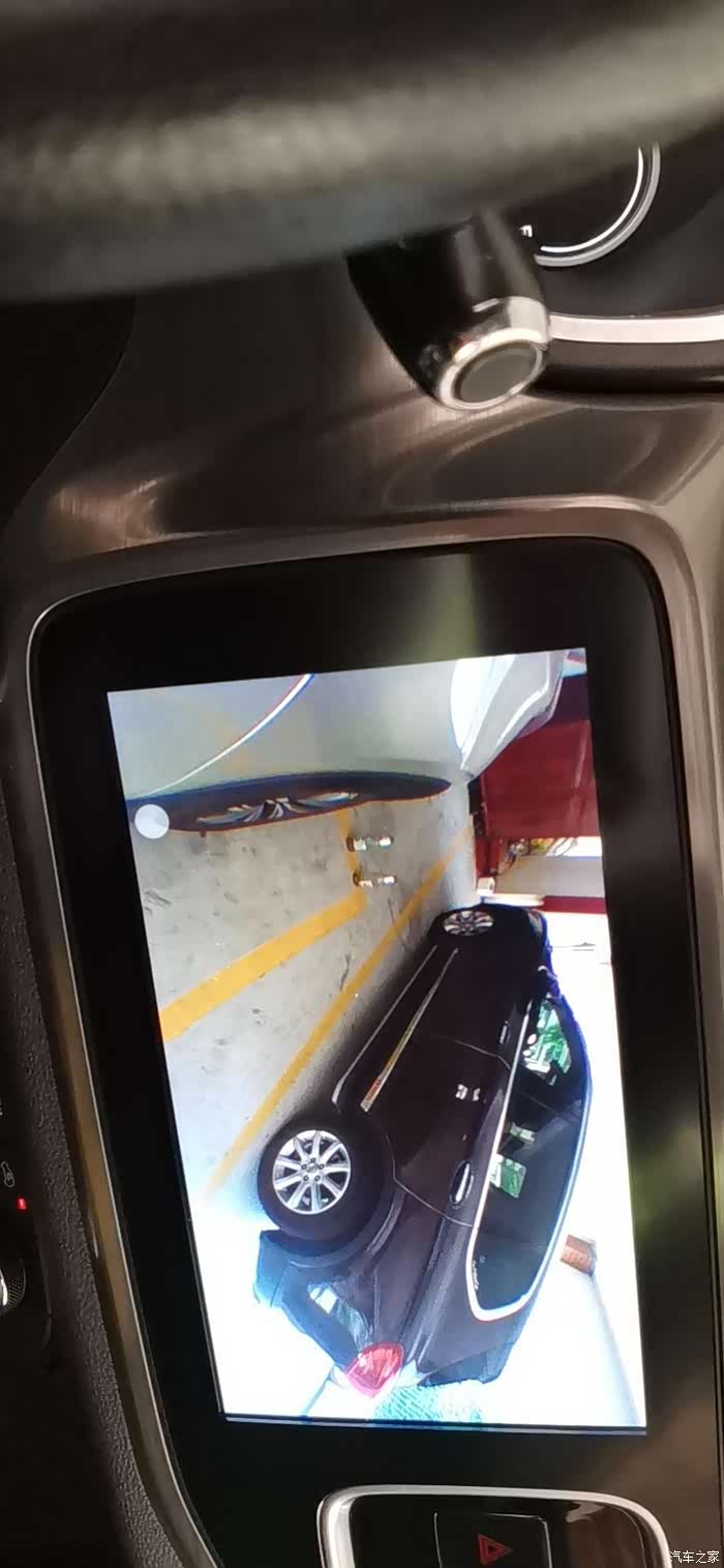

很多人觉得老司机不需要这个右侧盲区摄像头,个人平时开车也很少用到,主要是在极限操作的情况下,用来监视右侧的情况,做到心里有底.
我安装的车机桌面管理器有计划任务功能,我设定速度低于20就自动启动右侧盲区摄像头,速度高于20就切回桌面,很是实用。

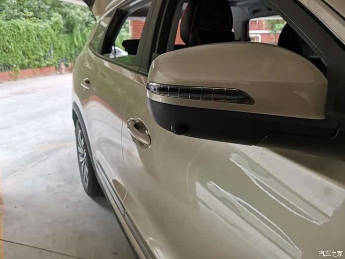

先上个安装完成的效果图.
先上个安装完成的效果图.

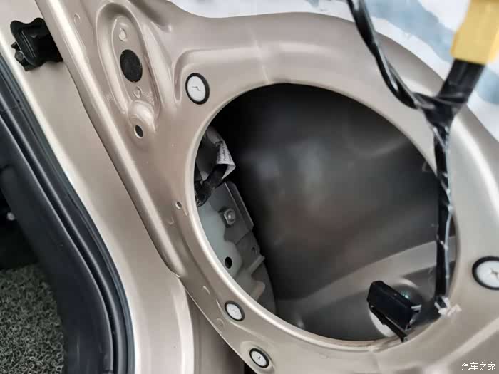

(2)拆门内板拿掉,拆下所有的线,拆下喇叭,论坛有详细教程这里就不描述了。

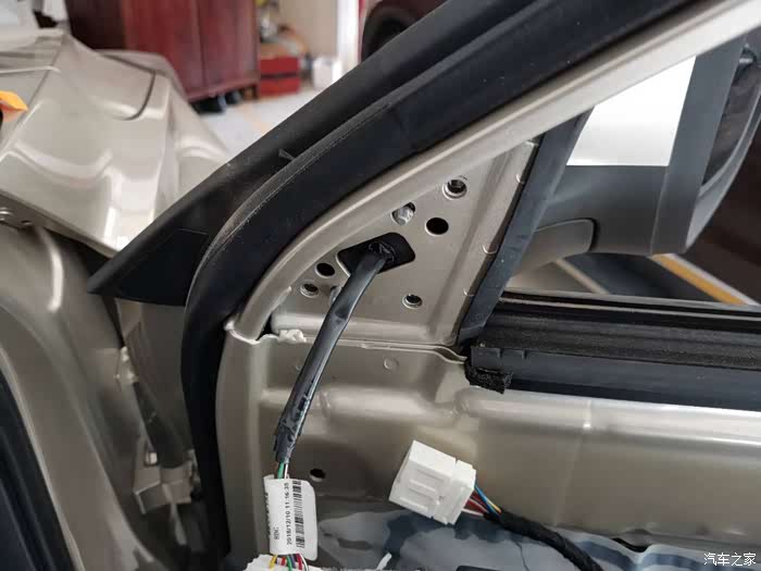

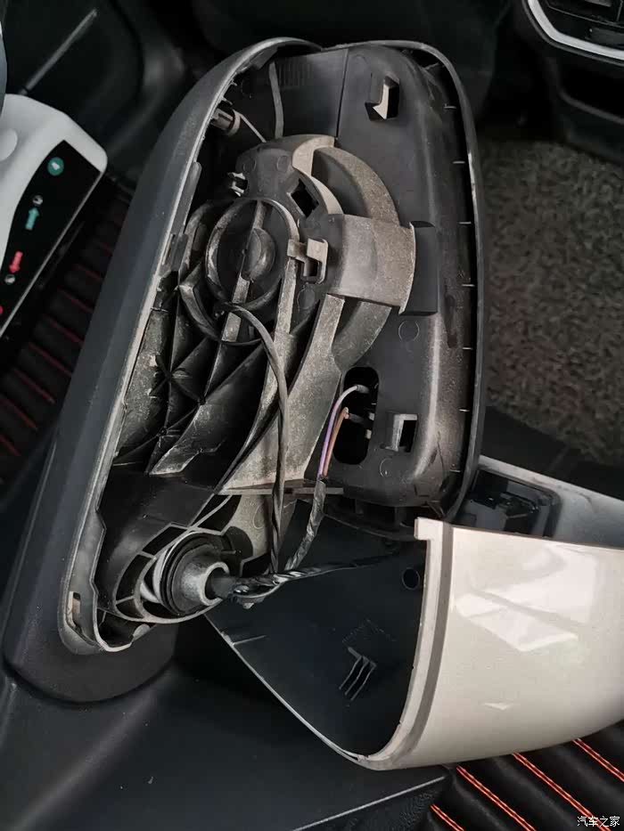

3 安装摄像头

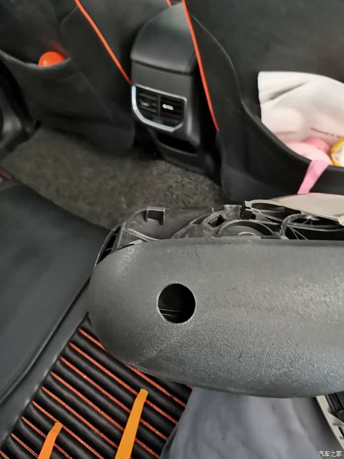

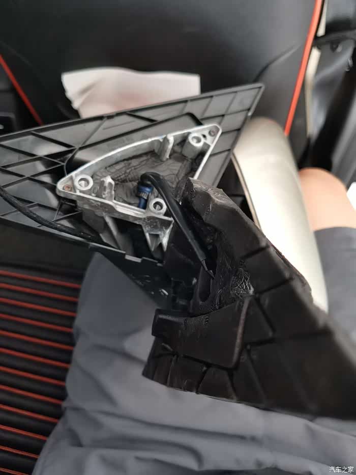

松开三个螺丝,取下后视镜,撬开后盖板打孔,打孔位置尽量斜向前,大概在离后视镜外边1/3处。

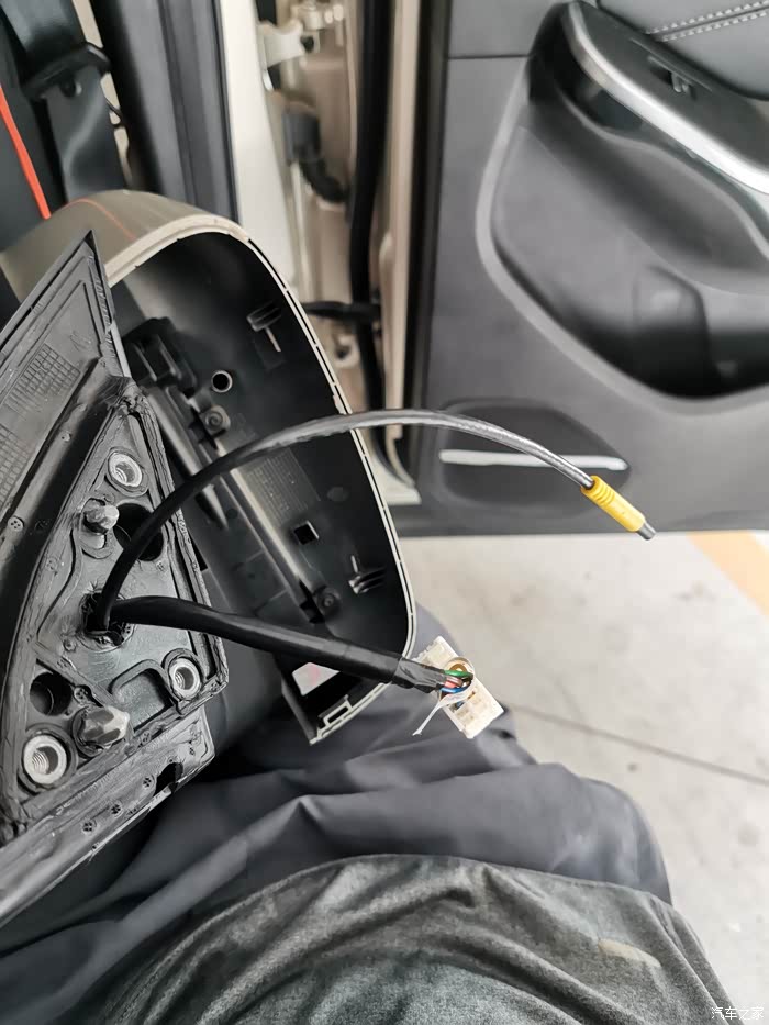

打好孔后,安装好摄像头,走线按原来线的位置走,旁边那块黑色的隔音棉是可以取出来的。

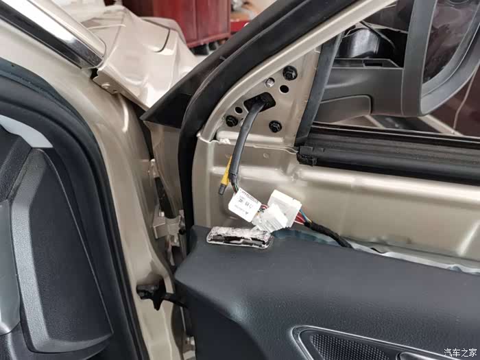

5 走线

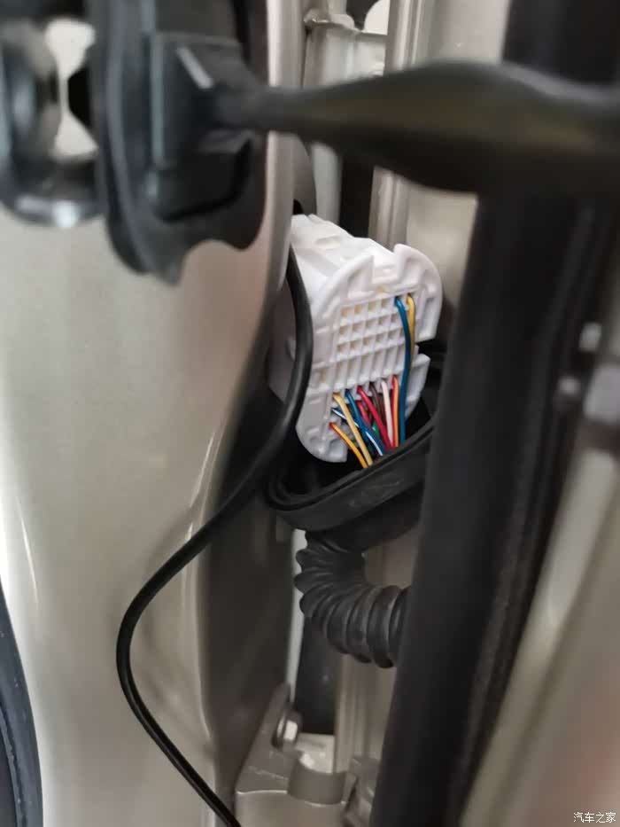

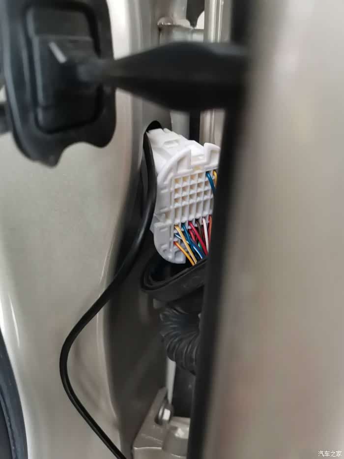

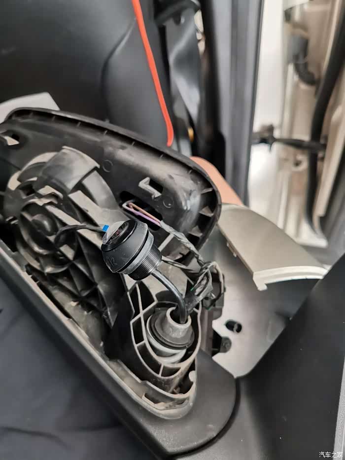

取下门旁边的防尘套,把摄像头另外一边的线从门外面,线插头的连接处穿到车里面,另外一头从防尘套里穿进门板里面,从门板里面走线到摄像头对插的地方。
此处操作空间小,要先拆掉门限位器的螺丝,复位时要先把那个白色的连接器取出来,把防尘套先套进白色的连接器再放进那个方孔里。
线放侧边的那个卡扣位置。
线放侧边的那个卡扣位置。

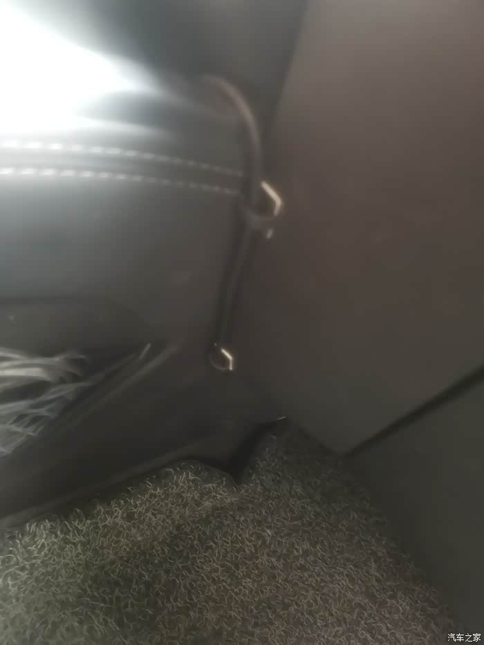

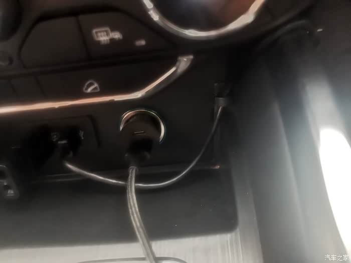

6 线从护走箱下面,用扎带绑,再用理线卡扣理到中央USB里去。

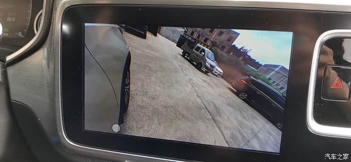

7 打开车机上的APP,有个前提,车机需破解可安装APP,安装调试角度。
