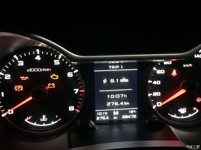

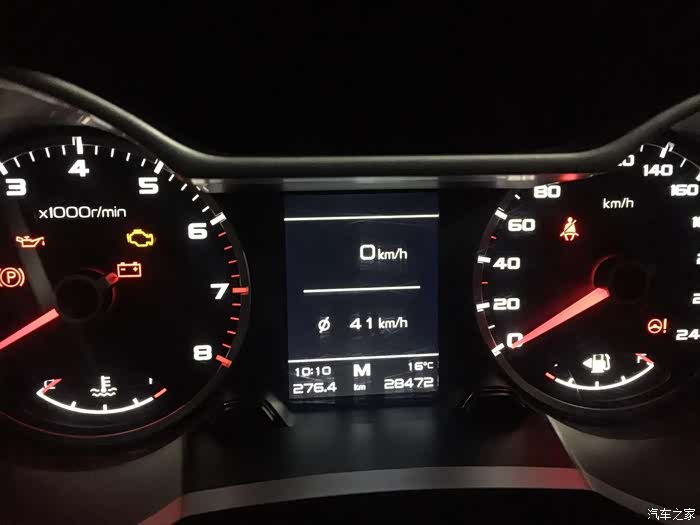

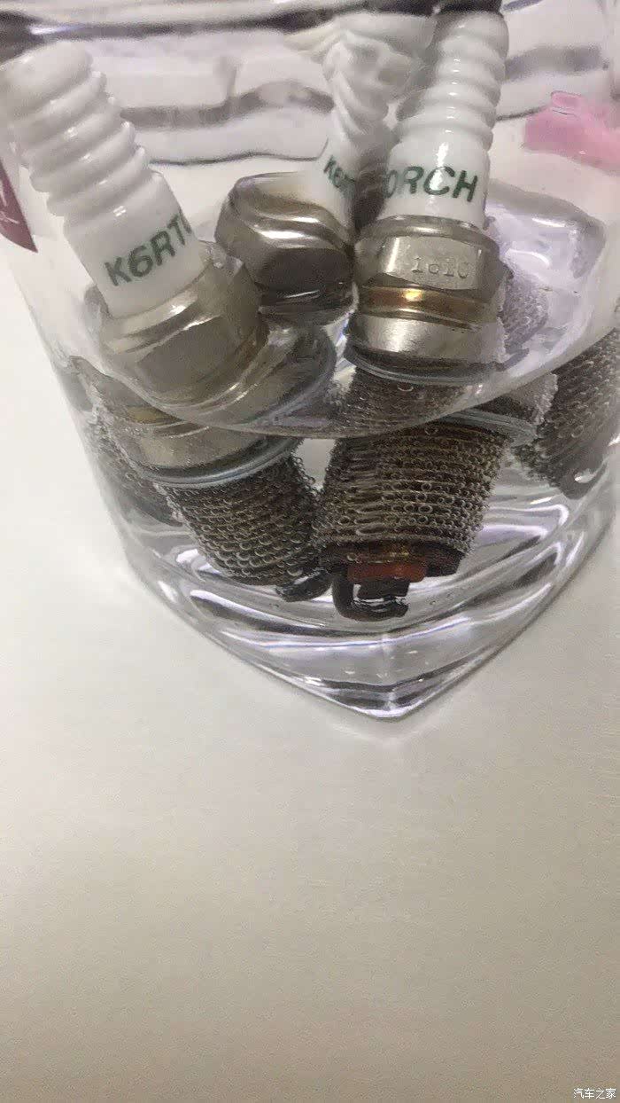

2.0智尚火花塞原车火炬K6RTC,原本以为是博世火花塞,不过想想这个是为了保养经济性,2W4公里清洗,下图看到还是很脏的正常加石化92油,后开了500多公里后更换了火炬K6RIU,换的这个火花塞是U形火花塞说增强点火和节油,现在车已经正常开到3W1公里,不过我建议大家还是换回火炬K6RTC,因为便宜啊而且没有看到节油, 相差20左右呢 所以没有必要多花钱换所谓更好的火花塞 ,比较我们2.0发动机是个老机器,我自己已经买了新的火炬K6RTC,下回备用,还有就是火花塞拆卸要直进直出 新火花塞用点火线圈放下去或者用扳手慢慢放入 不能直接投入 这样会损坏发动机和火花塞间隙 点火线圈扳手是10个扳手拆点火线圈前把周围擦干净再拆 顺便说一下2.0机油滤芯我查了很久 确认了可以换博世0986AF0060这个机油格 和原厂的BB牌大小一样可以用他替代BB  博世滤芯还是不错的 而且也不过20元内 各种平台都卖。附上之前的油耗和平均速度坐标合肥油耗还行吧
2万4积碳脏的程度 放入醋浸泡15分钟左右 软毛牙刷洗白白
K6RIU后期更换了这个说增强点火节油什么 我是没有发现什么节油 我说的是实话
最近的油耗

平均速度
