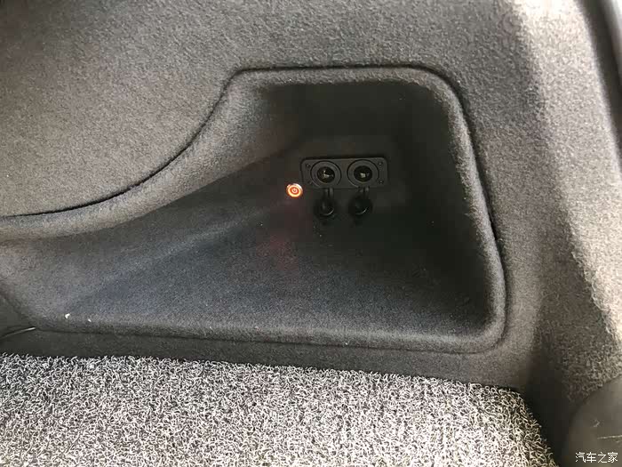

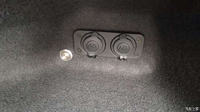

点烟口加装在后备箱右侧的凹槽空位处。

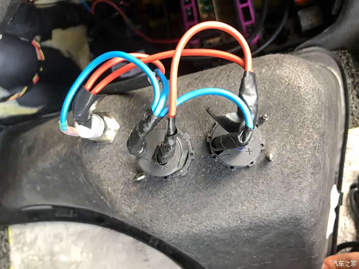

1、打开后备箱右侧的侧板,然后用剪刀和小刀打三个孔,一个是开关按钮的孔,两个是用于安装点烟插座的。这里有个小技巧,点烟插座有一个面板,要按照面板的孔位来打,不然两个点烟口的间距不对可能导致面板安装不上。(这里的线其实都用的插座对接的,上面的绝缘胶布我只是用来多一层防护,防止意外短路之类的)

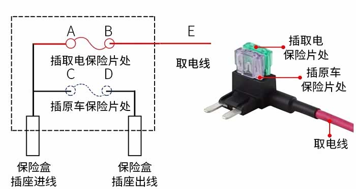

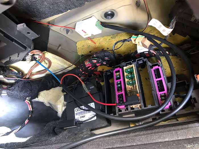

2、根据第三点的线路链接方式来链接所有线路,保险丝插到取电器上,取电器先不要插到保险盒上面!(保险丝的选择看下一步)
3、确认上一步所有的线路链接无误以后,选择一个保险盒的空接口来接取电器。我这边选择的是保险丝座C的第1口,这个口原本应该是一个30A的保险丝,但是我车上这个功能模块没有,所以是空的,而冰箱的功率是45W,另外一个插座用来接其他小功率的设备,总功率规划不超过90W,也就是12V,7.5A,低于30A,选择这个保险丝口是合适的。那既然总规划功率不超过7.5A,我们就选择一个7.5A的保险丝就行了,安全起见,千万注意不要选择太大的保险丝。用万用表测试结果是不管车辆是否启动,保险丝座C的第1口都有电,这个时候,就可以把取电器插到保险盒里面了。

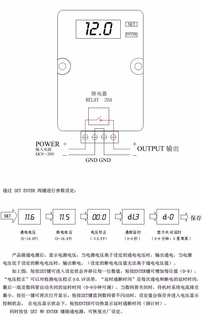

4、根据上图方式设定低压保护模块的参数。(注意:不同的低压保护模块设置的方式不一样,要根据自己买的产品实际进行调整)我设置的通电电压是12.5V,断电电压是10.7V,电压校正0,通断延时2S,显示关闭延时0。我的车辆按照这个参数设置,有时候一两周车不开,电池电量低,低压保护模块就把冰箱的电源切断,此时我车辆还能正常启动。

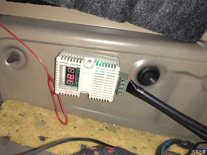

5、低压模块设置好以后,用3M胶把模块贴在侧面,防止车辆行驶的时候震动会有异响。

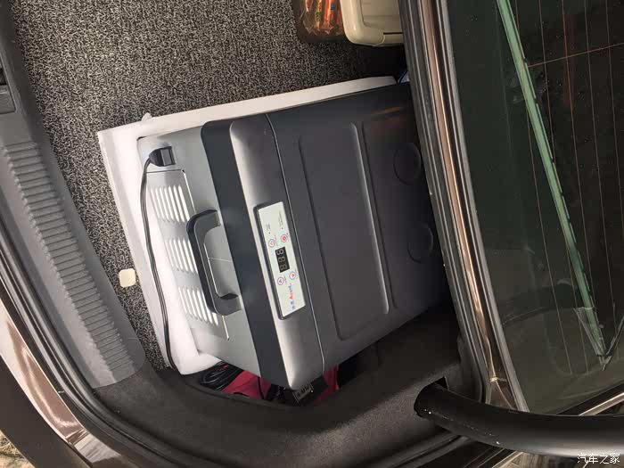

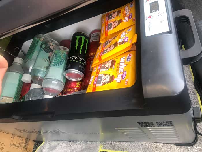

6、到这里就不用我说了吧,侧板盖上,冰箱插上,直接就开始享受了呗。

最后,给大家看个图。为什么给大家看这个图呢,是告诫大家,买这种配件一定要注意不要贪便宜,一定要买质量好的东西!这是我装了冰箱2个月以后出现的一次低压保护模块烧了的问题,最终排查出来,问题是我用的电线太细,我本来想说功率不高的东西,我随便抓一条线就用了。没想到会出现这个问题。于是我直接把线路换成了1.5平的高质量线缆,到现在半年多过去了一点问题没有。还有,买开关按钮的时候,要注意允许通过的电流,这个越大越好,当然价格也更贵。

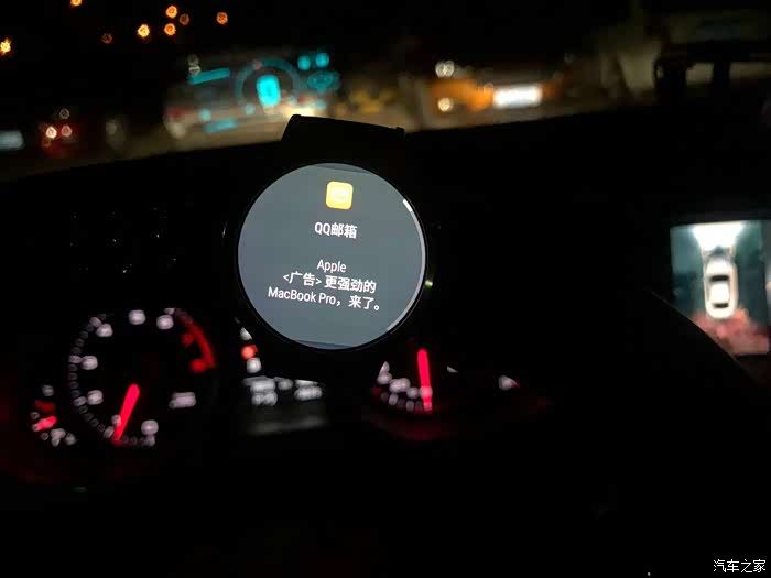

方向盘上的消息通知,手机有消息的时候会直接显示在上面,不用再翻手机了。
