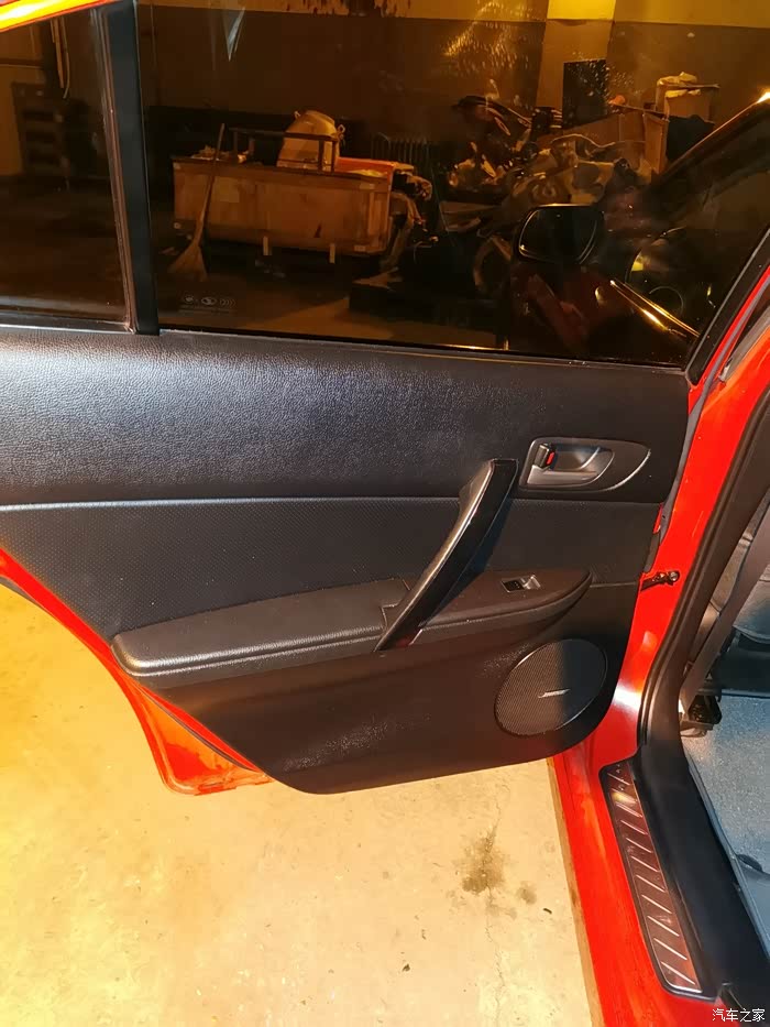

马6后门的限位开关是真的无语,经常自己关门,成了易损件。不换吧,经常自己自动关门,怪烦人的。?在配件不贵,二十多块钱。也没法求证是否原厂,反正商家质保1年,马云家随处可买,安装也简单。前几天换的右后,今天把左后也换掉。。

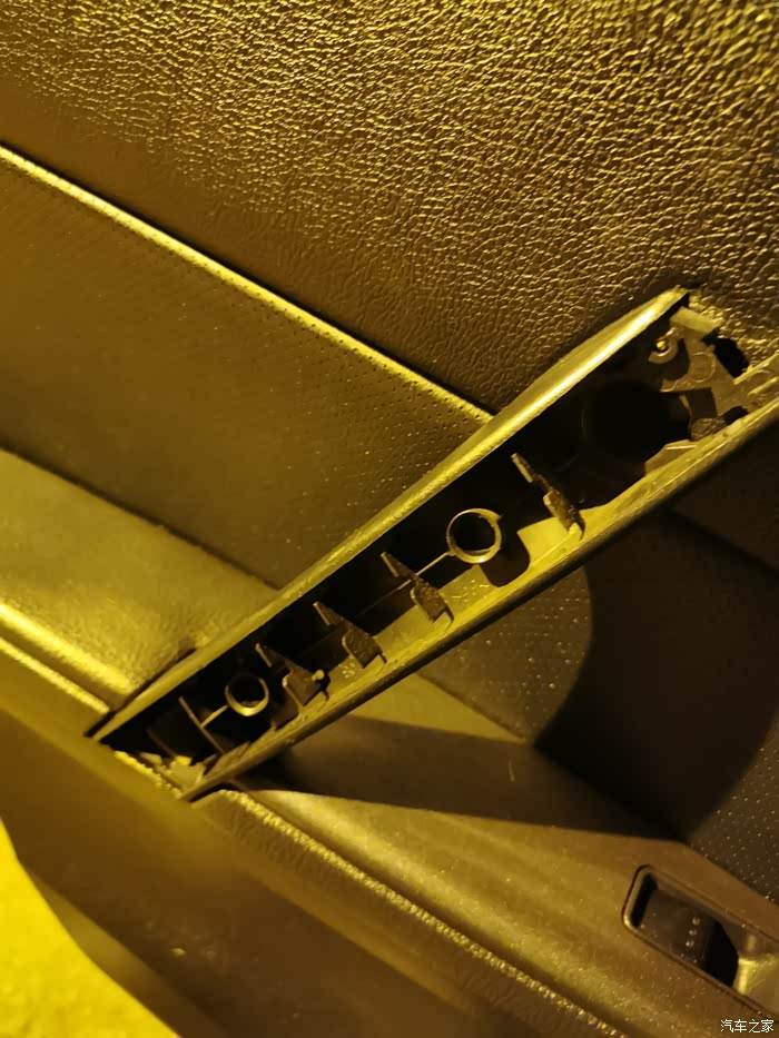

一样拆下拉手饰板,冬天要小心,慢慢拆

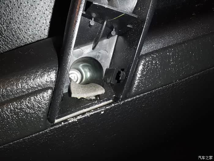

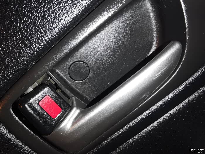

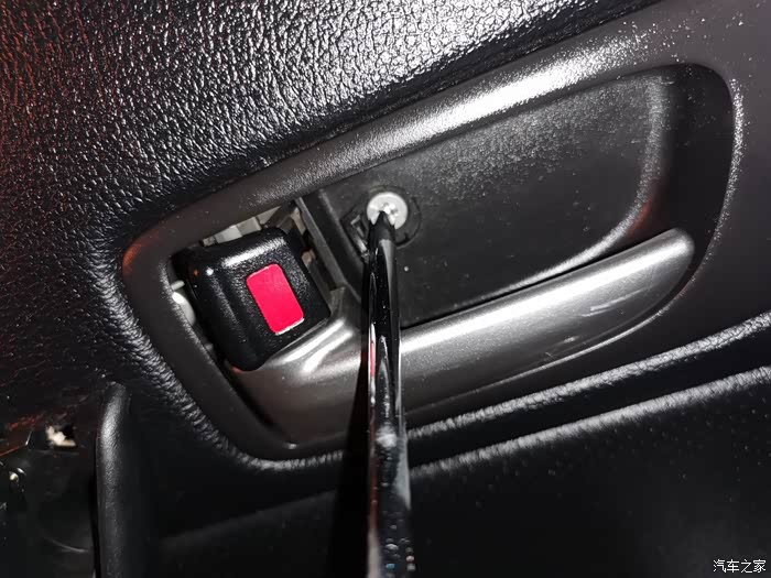

打开后俩螺丝

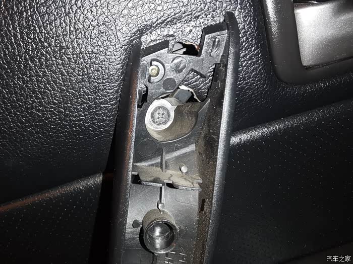

上面一个
下面一个
拧开。

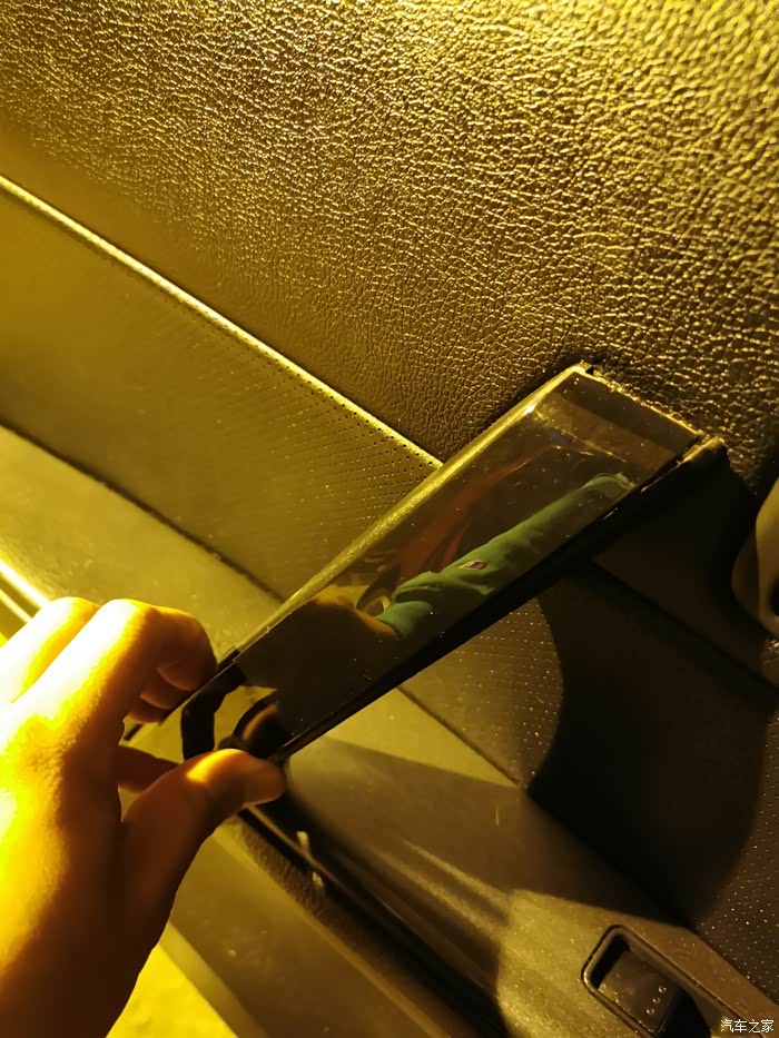

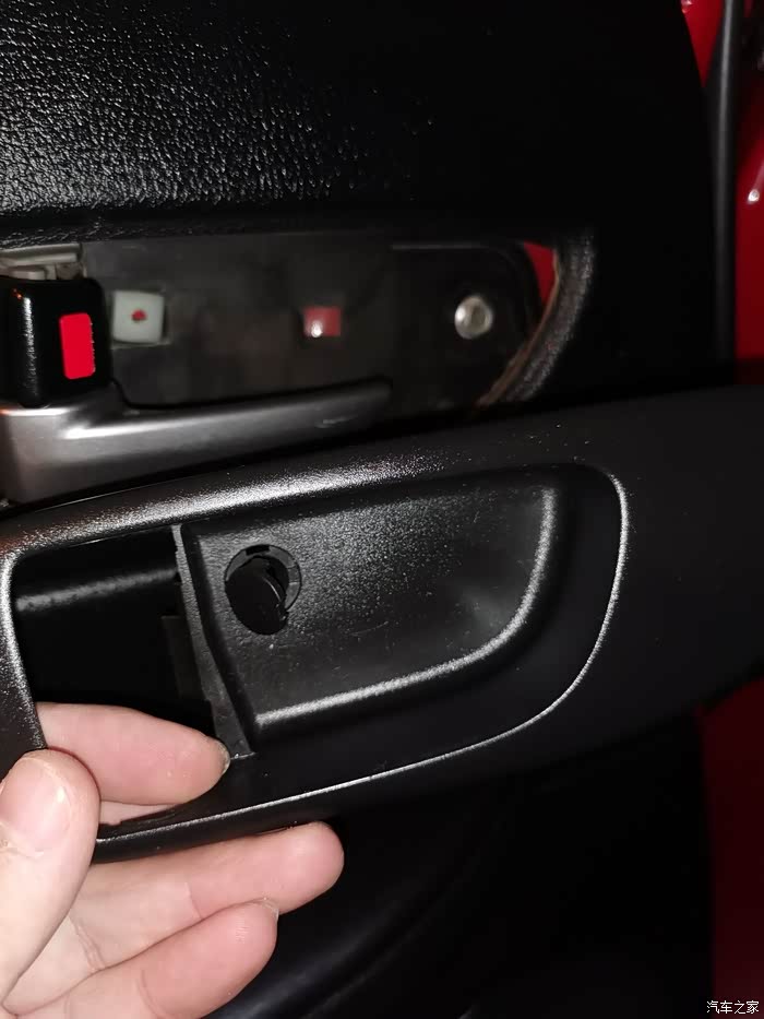

把拉手饰板卸掉。

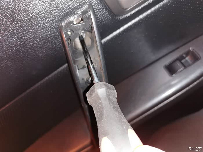

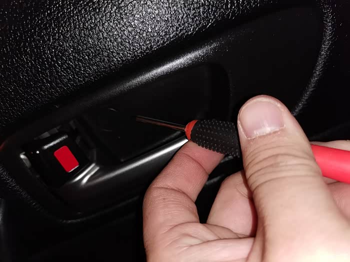

螺丝刀撬一下
直接拧下来。
下来了。

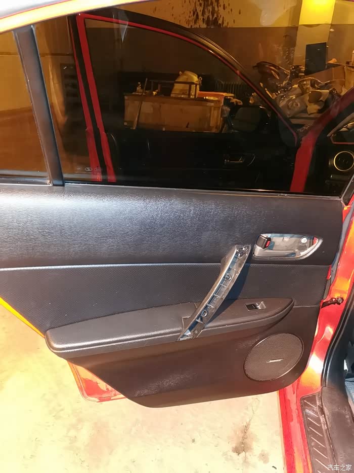

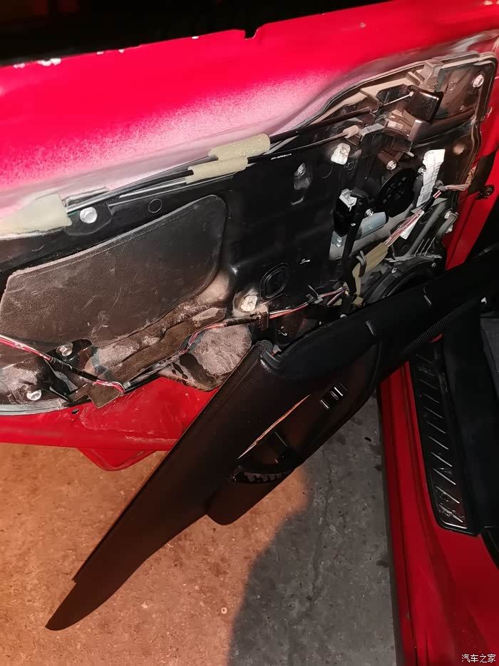

门板拆下了。

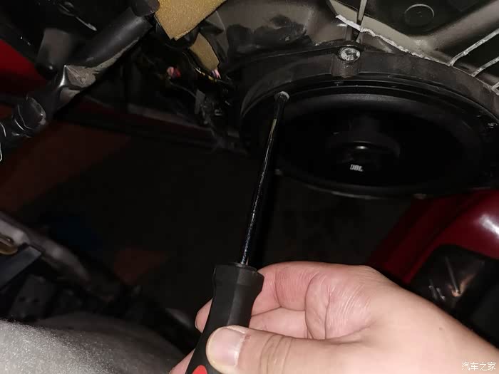

拆开喇叭,门板懒得拧下玻璃升降器开关了

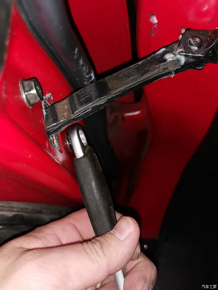

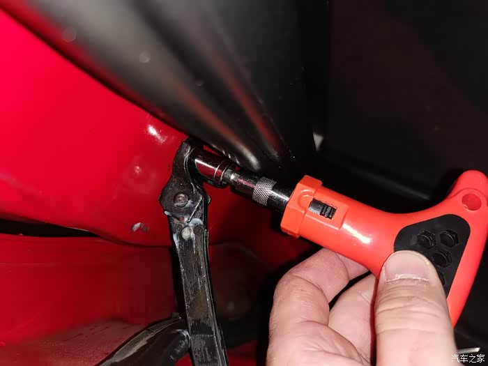

拧下车身上的限位器螺母。10个的螺母就行

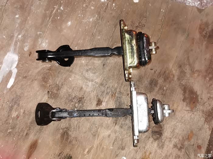

拆下车门上的限位器

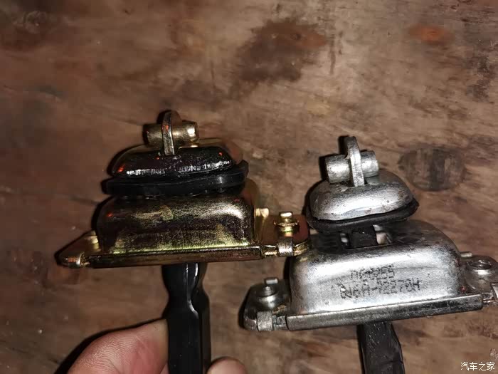

新旧对比一下。新的明显大啊。不知道怎么样
粗壮了,装上关门感觉都有些阻力了。
