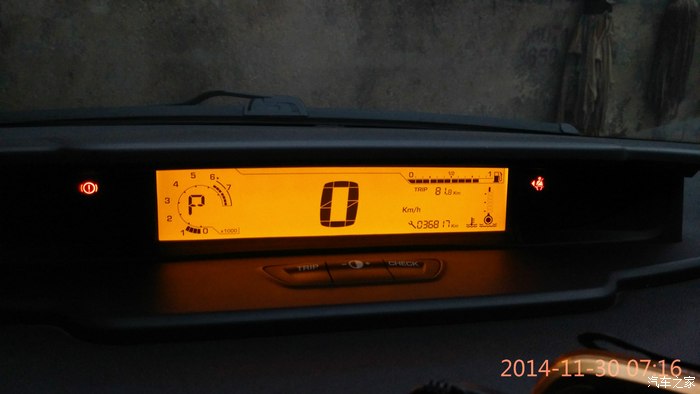

从20120927至今已经2年3个多月了。我的小嘉嘉也跑了36817KM。嘉嘉这车,说实在也蛮经踹+便宜。基本1W保养一次(道九5W-40+原厂机滤)
有图有真相

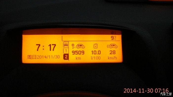

由于提车改德赛导航,万恶的提车4S默默的把我的小屏收走了。直到13年我才重新克4S要了个小屏,自己买了延长线和框。安装完后发现也许是线或者小屏和原车的备件号不一致,仪表板一直显示小扳手图标,保养公里提示混乱。本人爱好原厂控,不想再拆,就退而求其次,用小计里程2,来记录我的保养公里数。

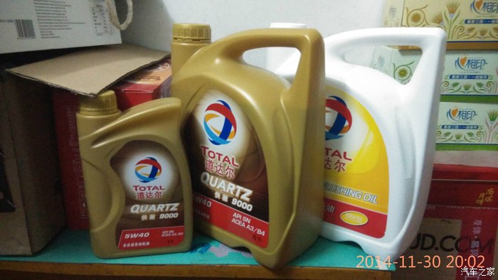

开世嘉都是实在人,网购机油,清洗油(尝试,看效果如何)搭配使用4S的机滤(坑!后面详解)
2.0的4.5L机油和传说中的清洗油
坑爹的4.5L,为毛不专门搞个规格,非要单独的搞个1L,剩下的半壶油不是要放到15年了。。

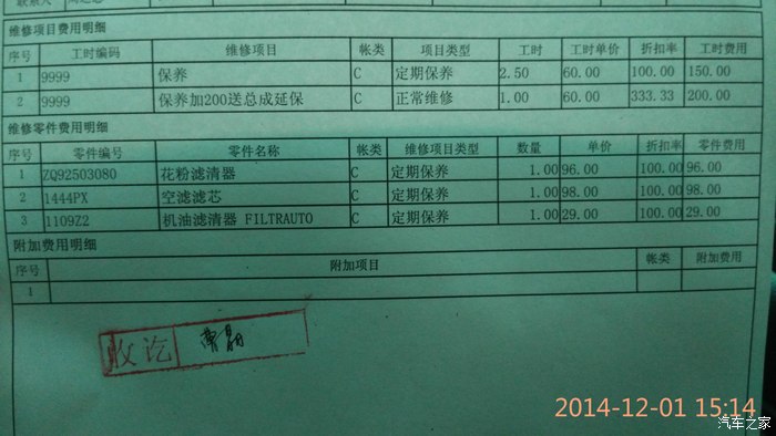

下面来说说,为嘛我觉得4S的机滤有点缩水,因为我的常规保养一般都是自带机油+4S机滤,间隔基本半年一次。这次保养的时候,明显感觉机滤的过滤滤芯的纸与纸之间的间隙变稀疏,而且从不认识牌子也变化为索菲玛,每个机滤的价格还是29元。有点不爽。!

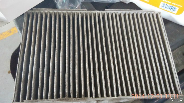

希望各位看官原谅哈。下面为更换下来的空调滤芯(累计有一年,但是9月出保前在4S索赔备件时,将此物用高压空气清理)武汉,大工地
说多了都是泪,空调滤芯各种灰各种小植物各种絮。

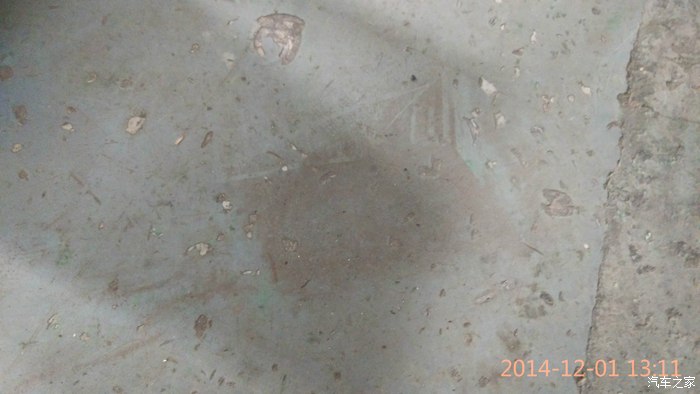

拍在地上的灰,呃,呛人!

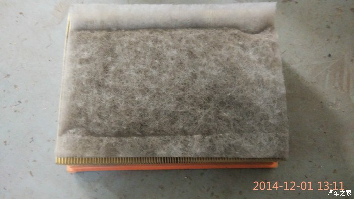

空气滤芯倒是还行,依旧那么的灰灰的

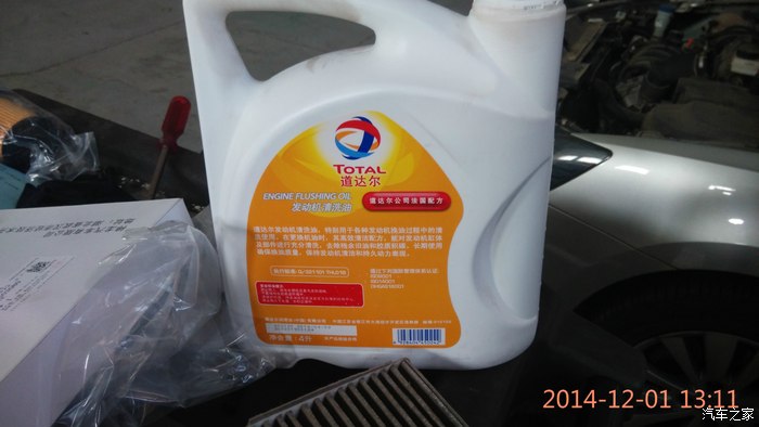

上图,清洗油,技师说先抽4L原车机油,在添加清洗油。我质疑,为毛不抽干净在添加清洗油?然后怠速10分钟,
我其实蛮想哄油门,加速机油泵泵油,强力清洗。同时我关注了清洗油,发现相比9000,粘稠,清澈。也许就是传说中的基础油+清洗剂?在添加清洗油后,怠速运转发动机,发动机声音和震动相比9000,变大了一些。后续工作,抽机油,换机滤,加机油~~~~~~略

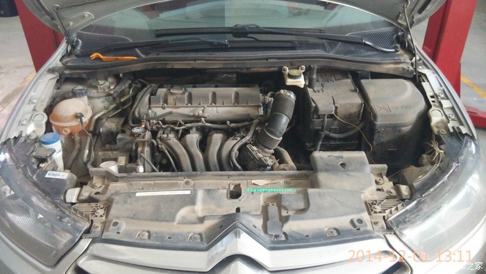

灰扑扑的2.0

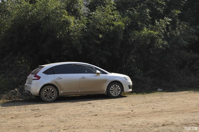

2.0两厢哦!!!!嫑羡慕哦!!!绝版大灰薯

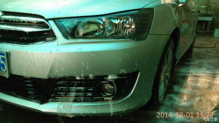

4S洗车,到位
做活动时候弄得,预存保养费加200,送动力总成延保到3年10万,麻麻再也不用担心我的玻璃箱了。最后,在来一图,我家领导给我的嘉嘉起名,大灰薯
