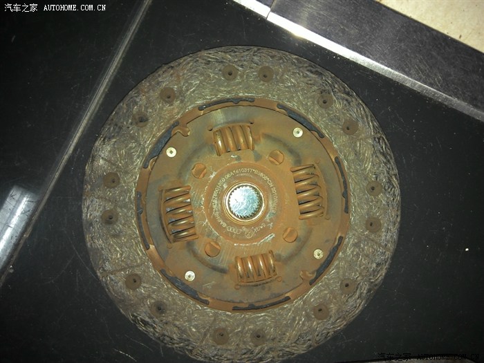

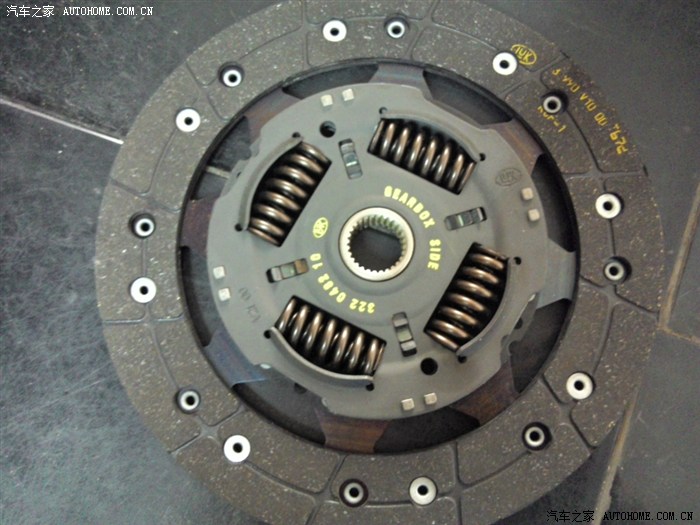

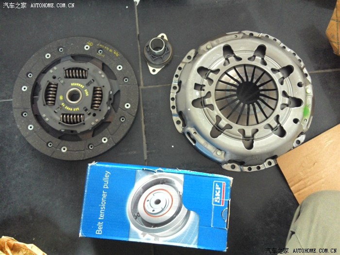

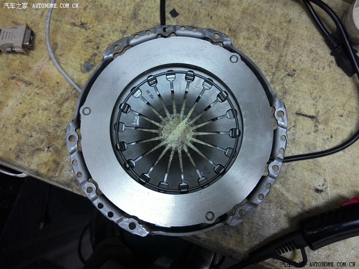

LUK离合器片

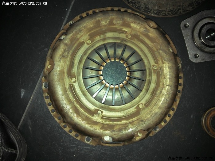

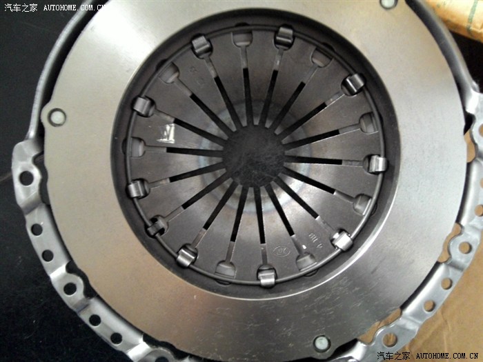

离合器压板
离合器压板

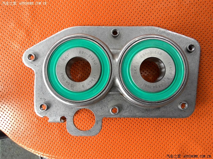

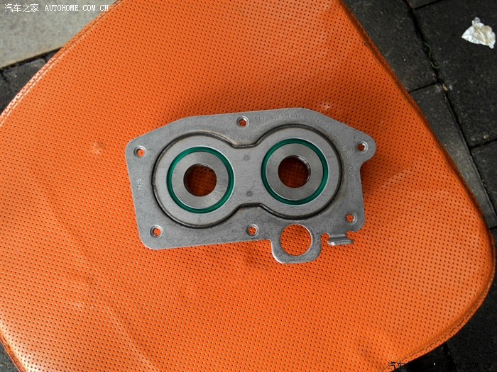

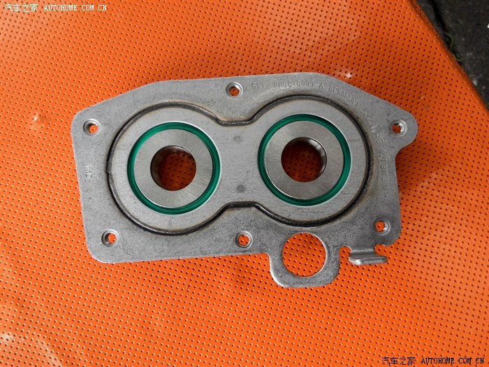

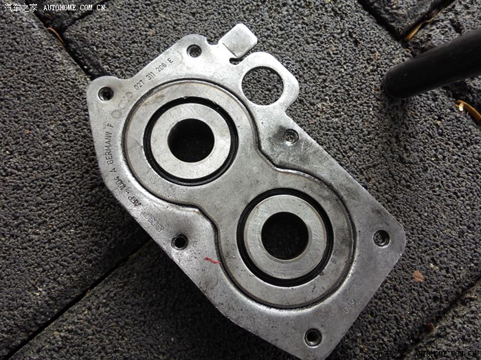

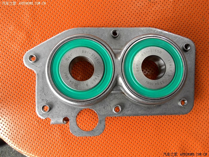

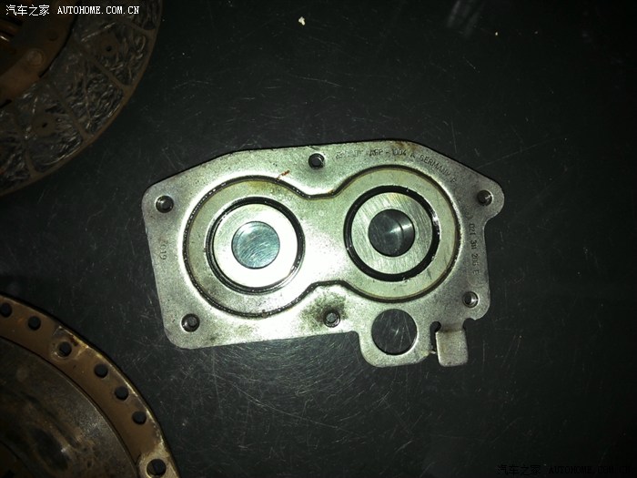

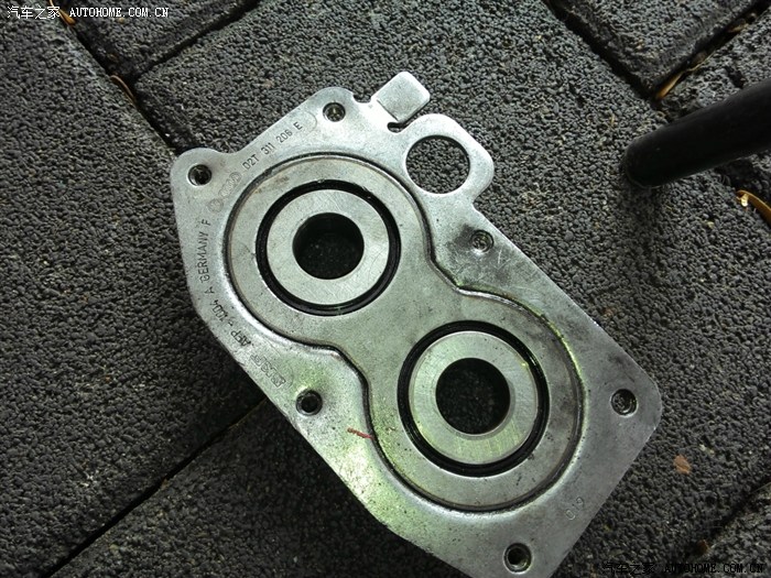

连体轴承!变速箱异响就是这个轴承间隙过大导致,后面拆开变速箱确实是这个轴承间隙过大导致的。
品牌:SKF
正面

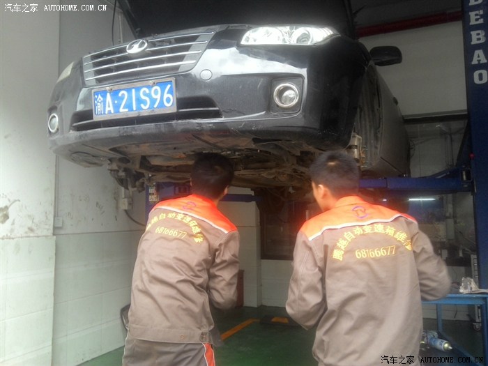

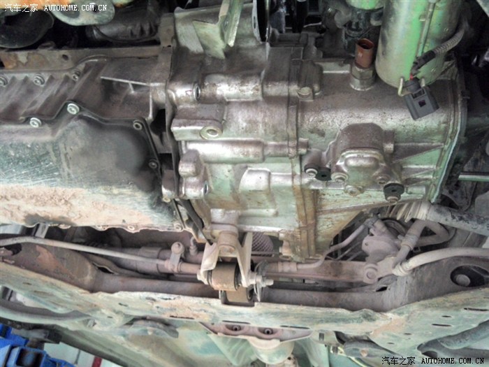

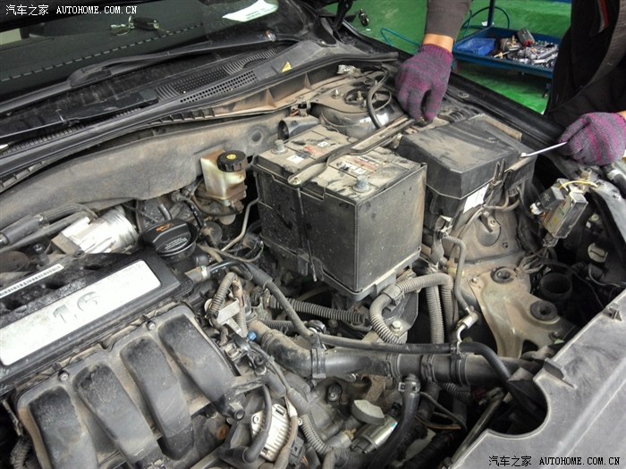

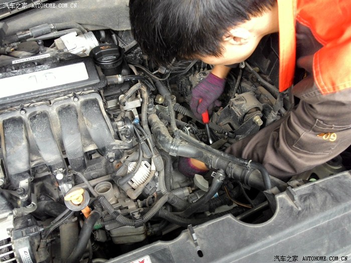

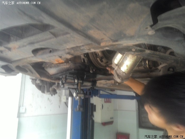

拆掉空气滤芯器,电瓶,换挡杆、离合器杆、搭铁线、变速箱机脚螺丝、启动马达
链接到发动机上的螺丝也要拆掉。

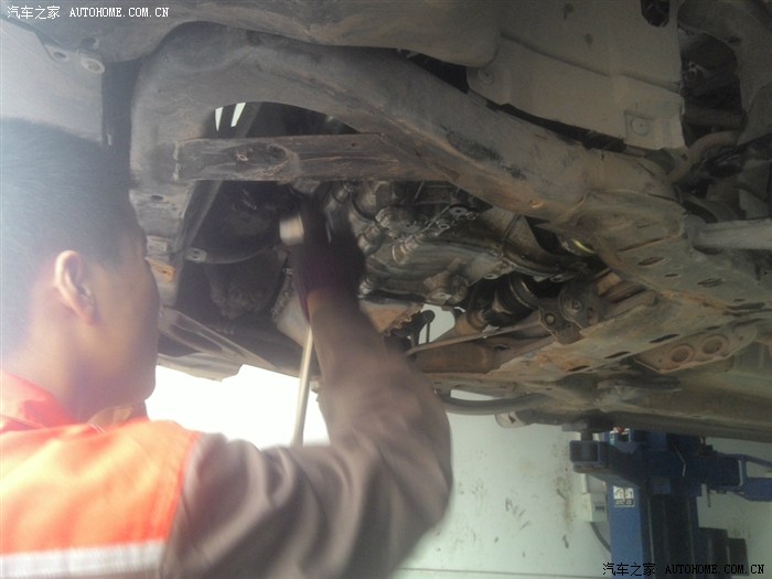

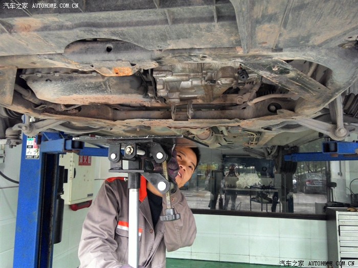

螺丝拆差不多了,用液压顶住不能掉下来了,

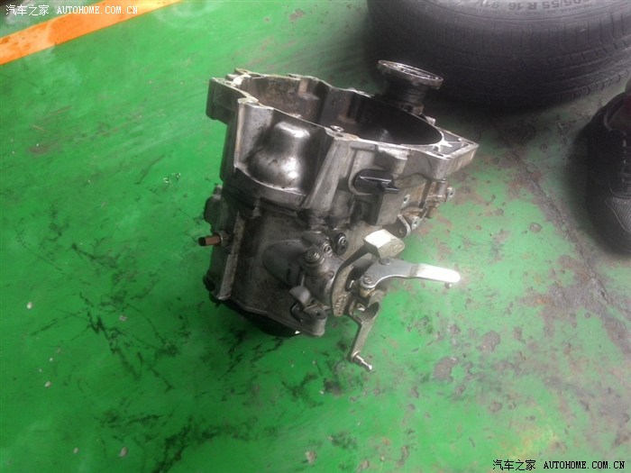

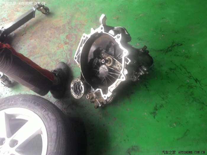

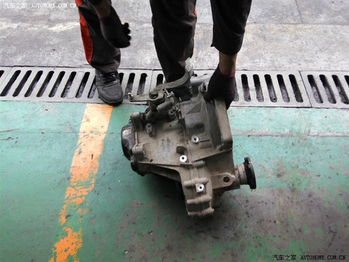

变速箱加我3个人一起抱下来,其实不重,这个变速箱设计比较紧凑。

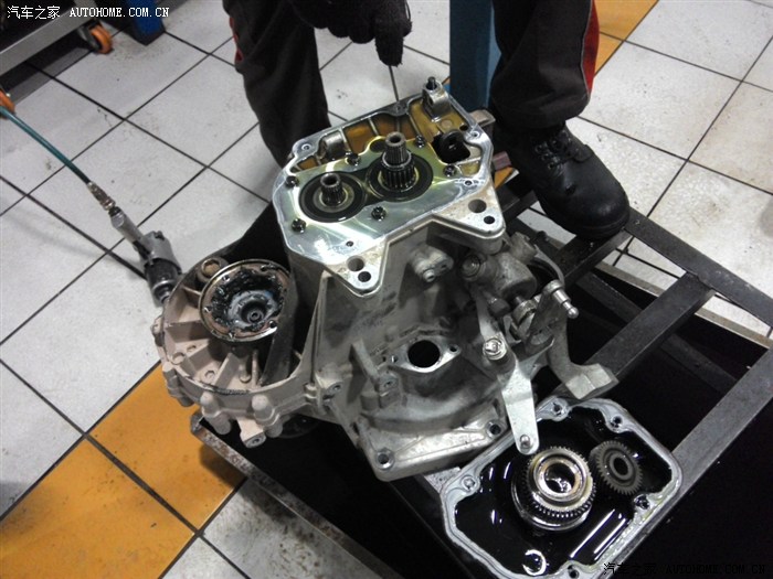

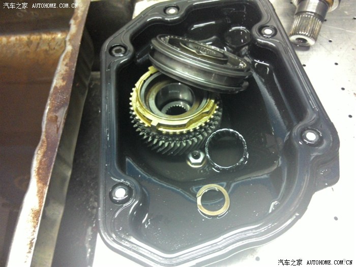

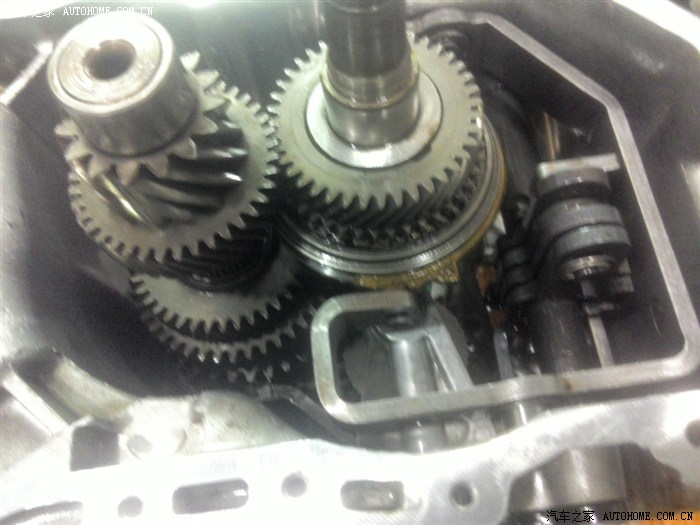

自己以前更换过5档齿轮,拆过这个盖子,能看到这个有问题的轴承了,其实没有那么简单,这个轴承不是朝这个方向取出来的。
继续拆吧!

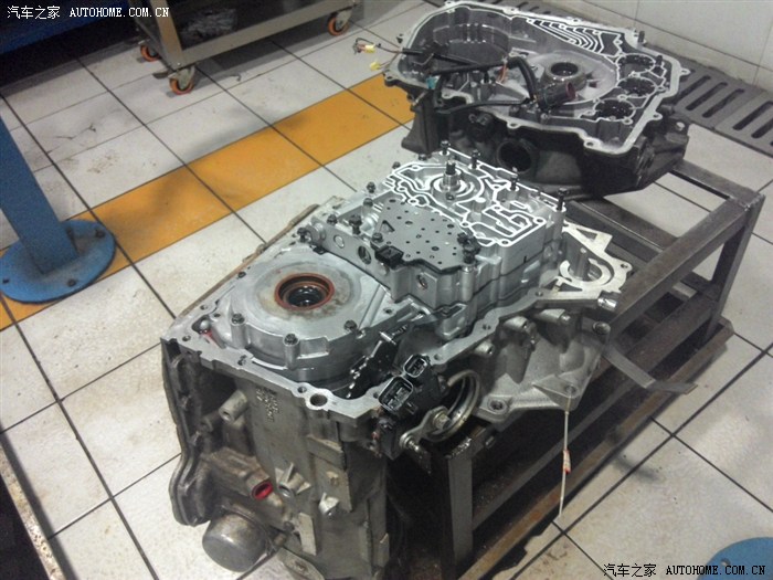

自动波,瞎拍了几张!

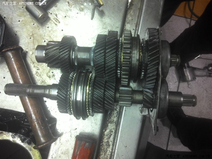

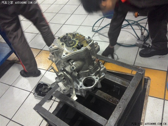

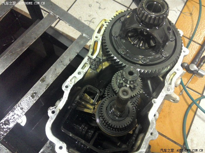

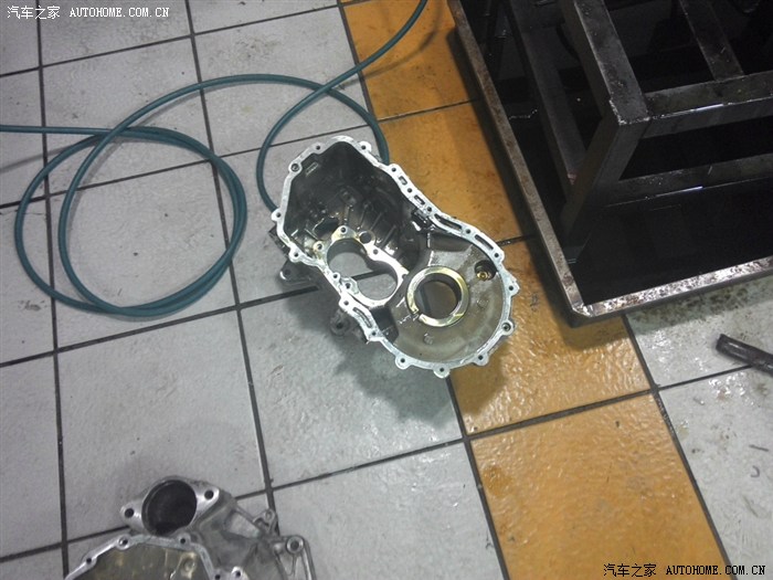

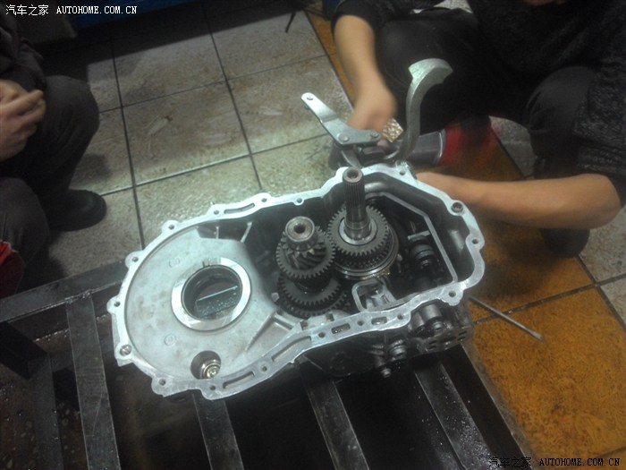

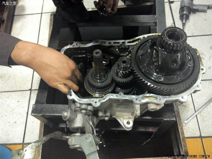

盖子拆开后能看到里面的轴和齿轮了!
别急,这些都要拆掉!

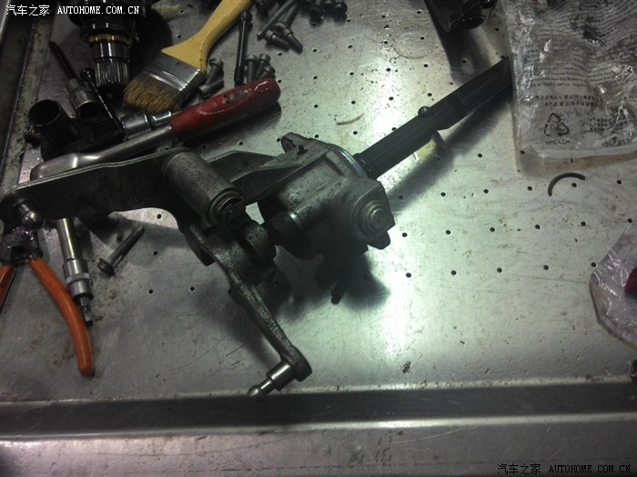

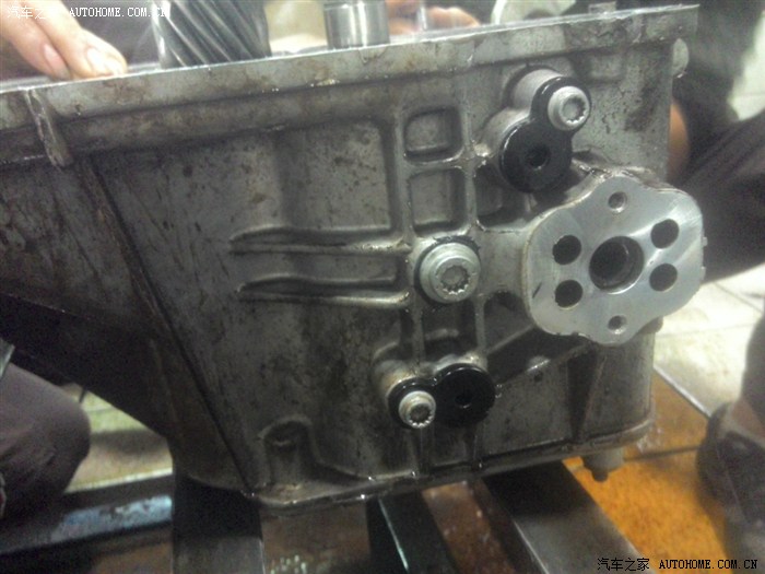

变速箱边上有很多的换挡的销子,要拆掉才能拿出!

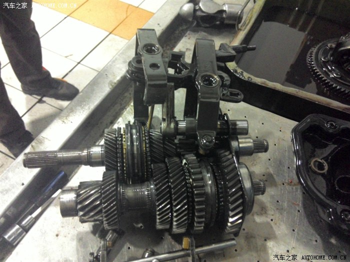

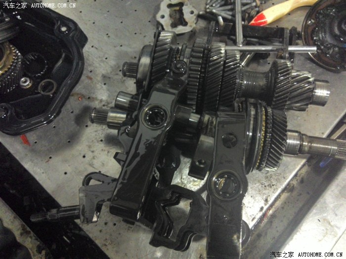

整个齿轮和换挡臂都拿出来了。

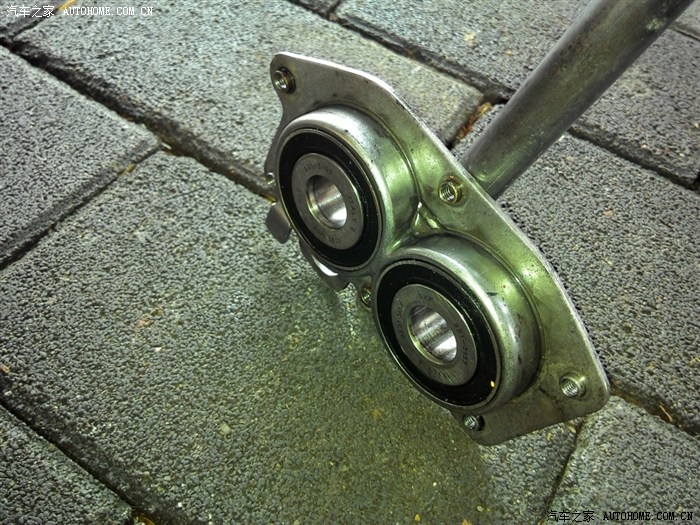

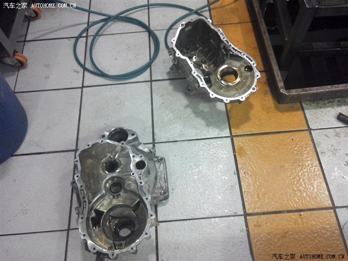

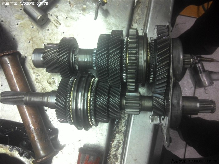

连体轴承上的6颗螺丝全旋掉,轴承和箱体分开不是很费劲,
大齿轮!
换挡机构,叫什么我说不上来!

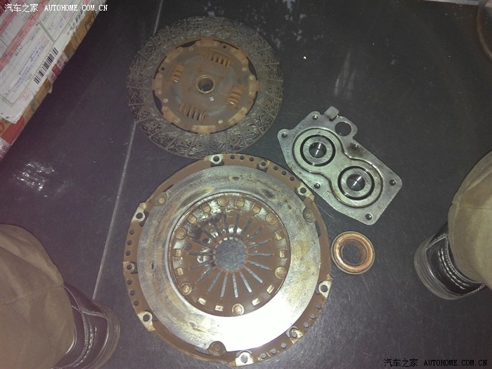

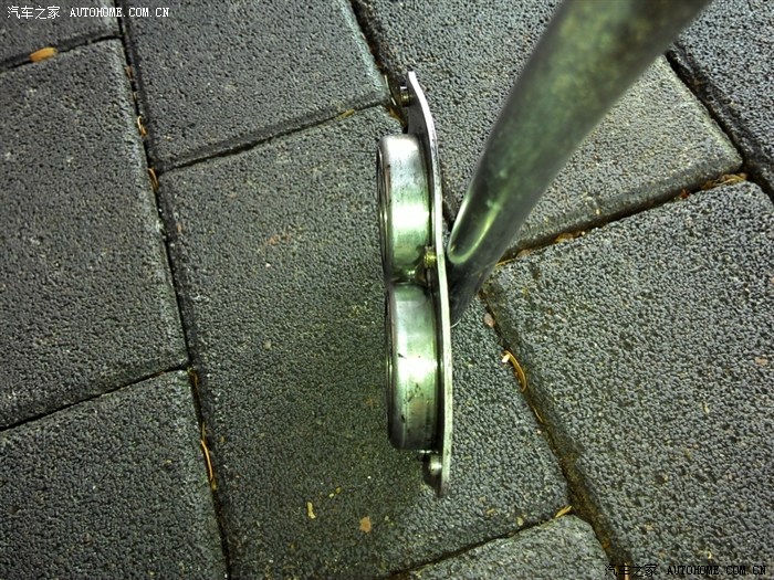

大家仔细看这张图,想把两根轴从连体轴承里取出来可不是件容易的事情,敲不出来,后来用液压顶出来的,轴上面有一个套子,这个套子非常紧,费了好大劲拆压出来,压出来后连体轴承已经变形了。变形非常严重了。厂家出厂时装配这个轴承应该是加热后在装配的,外面的维修厂没有那个条件!
新的轴承压进去!我帖子开始说到的,他们的操作不太规范就在这里了,换挡臂那跟轴上面一个隔一个是有一个垫子的,这个小师傅没有打算给我装了,我后来要求他拆了重新装好的。轴上面有一个小的卡簧,最后不晓得拆的时候搞到哪里去了!粗心大意,这么重要的东西也没有用一个小盒装装好。最后找了一个其他的装上!

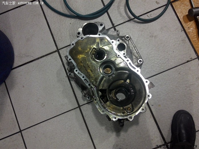

变速箱拆了后上有很多胶干在上面,影响这次装配打胶效果,我用小刀片把他清理干净了。

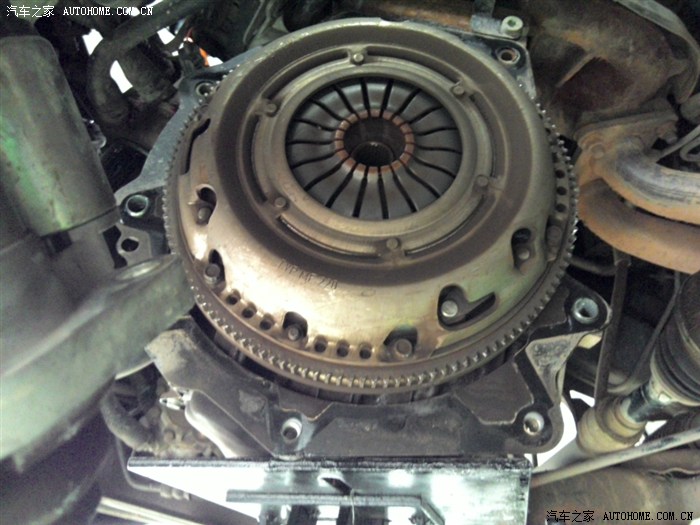

开始更换离合器片和压板。这个没有太大技术含量,主要就是压板一圈的螺丝得旋紧。

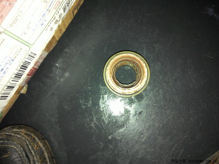

     更换下来的配件,离合器片还有很多,有点浪费,连体轴承因为中间那根轴不好取,用液压顶出来的,完全变形了。估计厂家装配这个轴承时是通过加热后再装配的,外面的维修厂基本没有这个条件!
