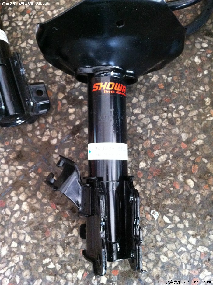

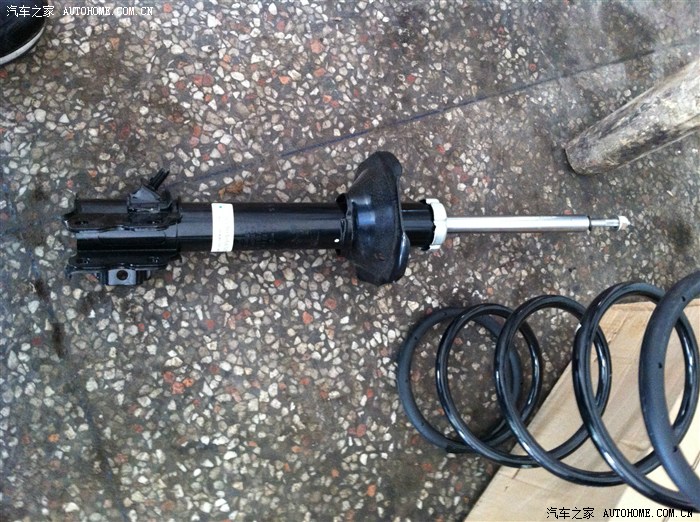

不知道什么牌子的,三个圈的商标

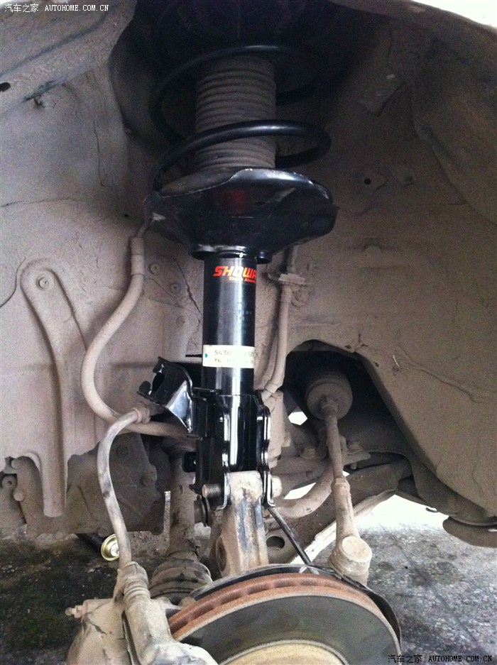

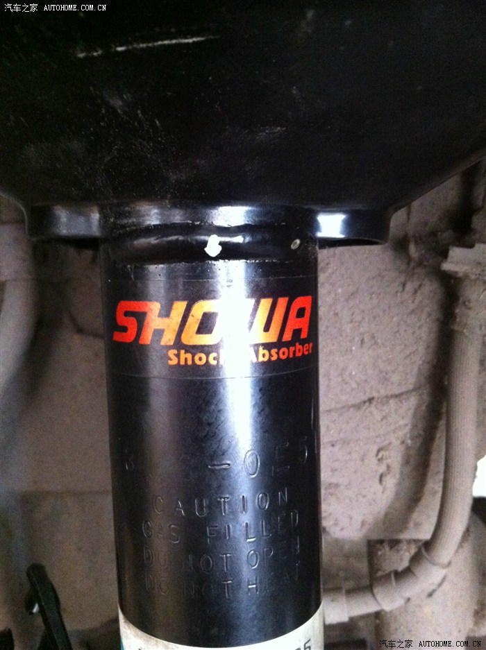

日本昭和避震,老板说280一个
前减。不知道有没有鸟友用过?

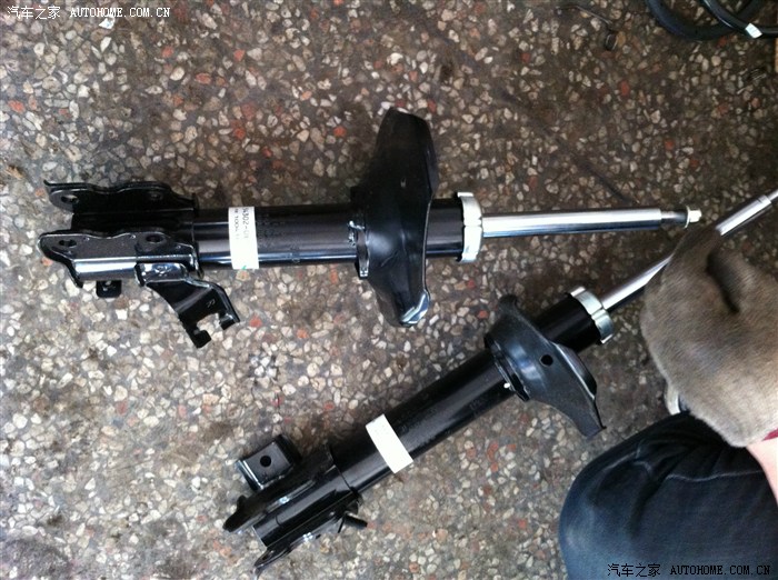

后面的细点

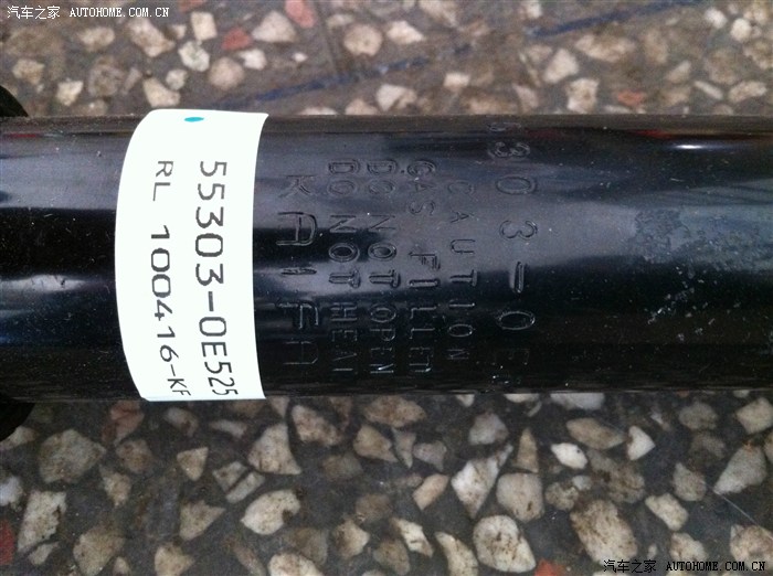

    四个避震只有这个有橙色的标牌,不知道什么原因!但是老板说质量绝对可靠,质保一年,因为老板是熟人,先信了吧

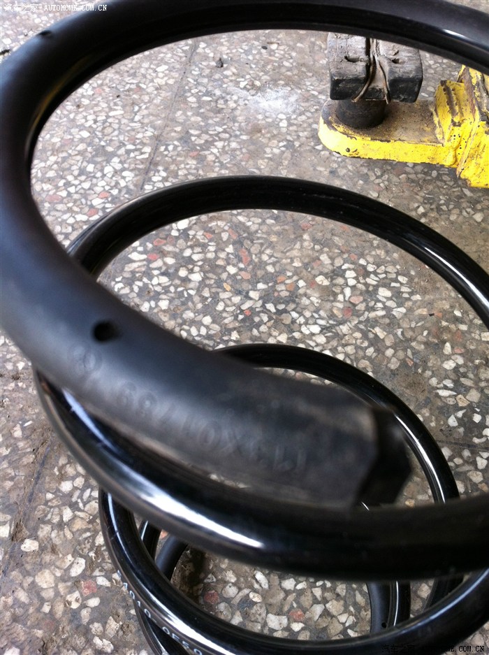

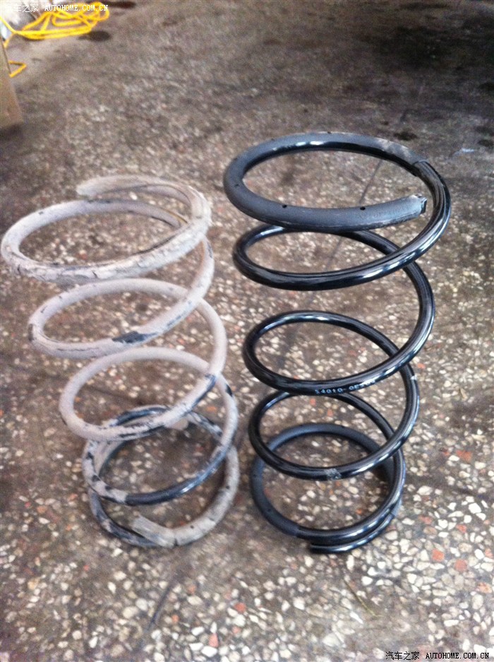

新旧弹弓对比,觉得老板有点忽悠我了,因为拿到新弹弓的时候他说正厂的两头才带橡胶套,但是拆下我的也是一样有胶套,我的是副厂的,奸商啊!

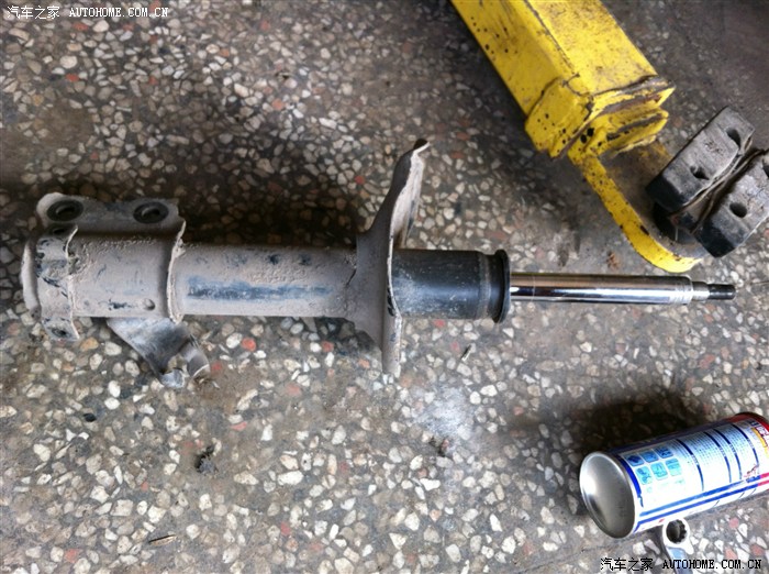

旧避震,已经很难拉开了

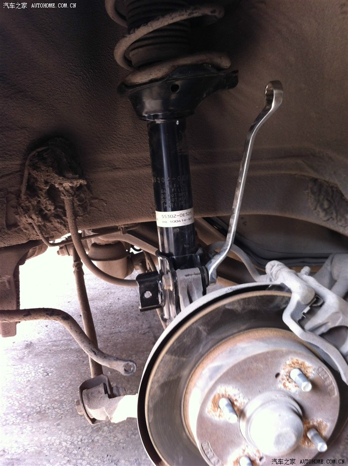

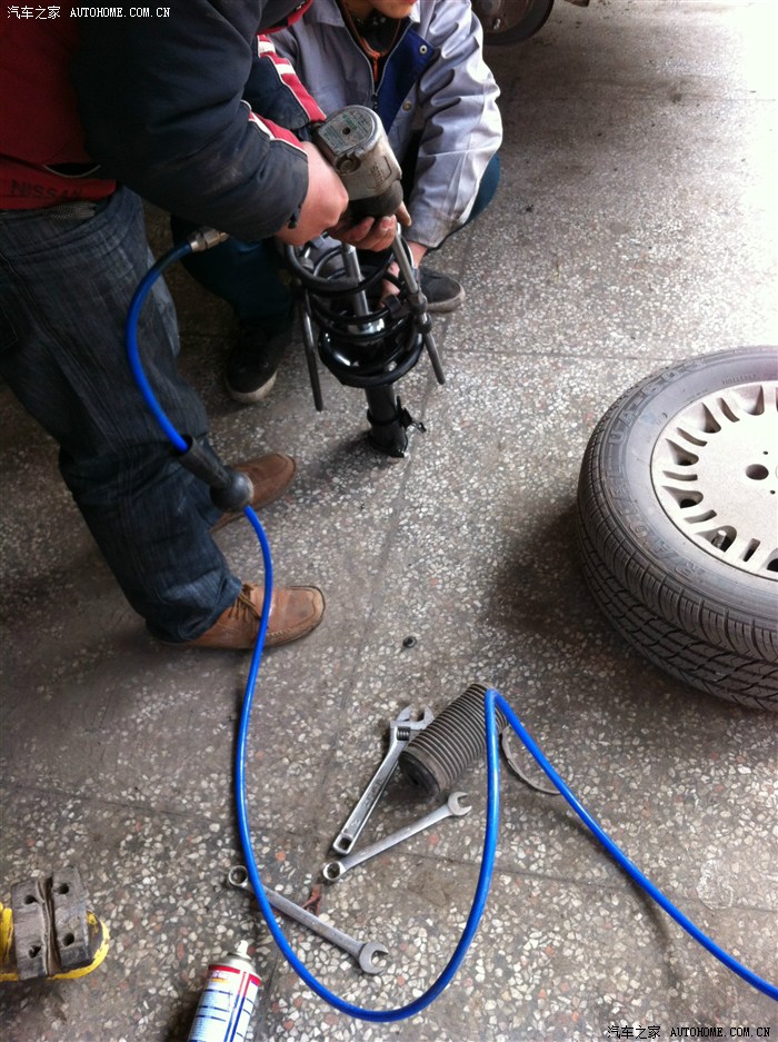

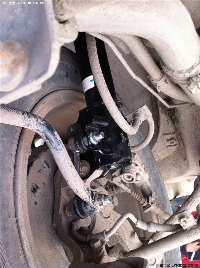

作业中,现在的修理工螺丝都不要受拧了,直接用气泵,以前我们可不带这样的,不用手总觉得会不会没拧紧

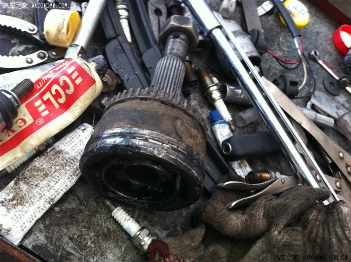

就是这条小球头松了

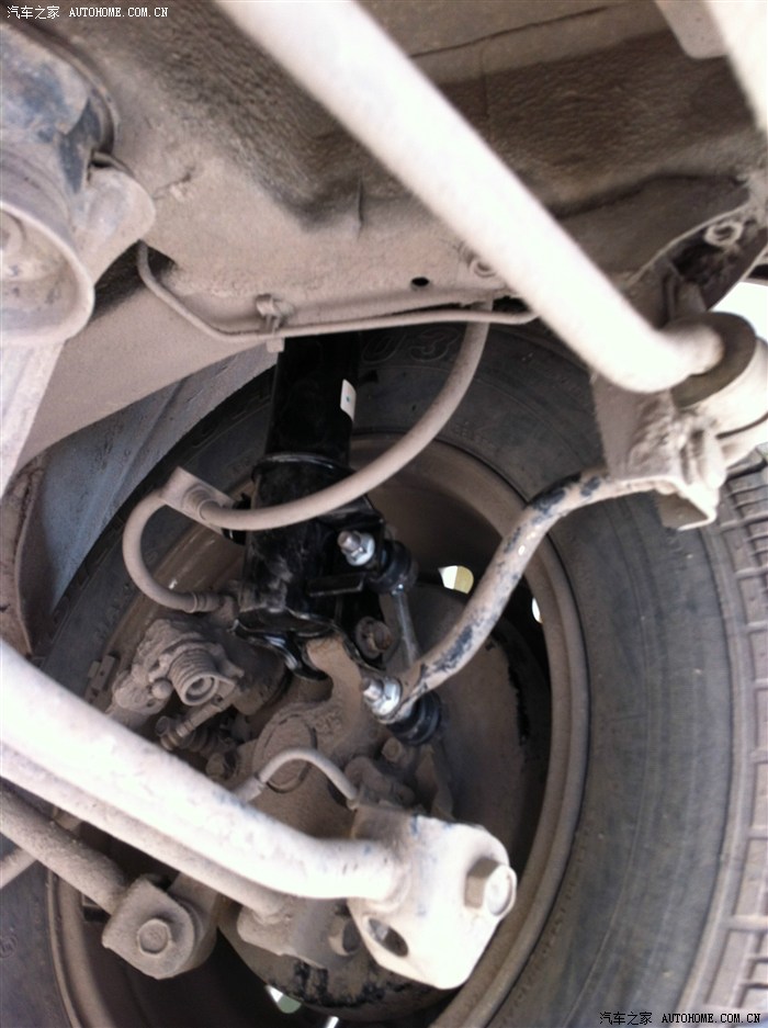

顺序错了,这是后轮避震和小球头
右后轮避震球头
就是这个,老板说换一个120元,优惠价给我90元

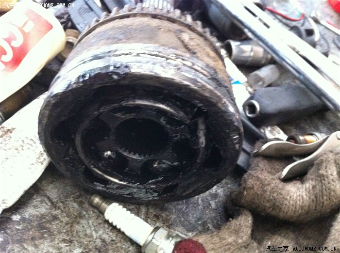

小工说我的球笼没上卡环,帮我拆下来的时候不小心砸烂了,换个新的给我

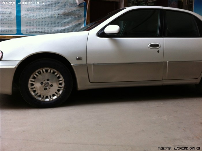

看看前轮位置,升高不少啊

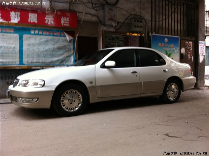

给大家看看换之前和之后的对比图
上面是换避震弹弓之后,再看下面
完毕!总共换了四条避震两条弹弓,四个小球头外加一个球笼(免费的)一共2200元,最后老板试车之后说不用四轮定位了,没有跑偏,
个人觉得,换完之后效果还是比较明显,方向明显轻了很多,过坎还是有点硬,但是没以前那样实碰实的了,还没试烂路,先这样吧!四条新轮胎四条新避震该换的都换了,以后安心开就是了
