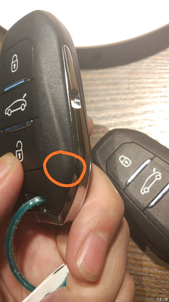

划痕
划痕
还是划痕,很明显,说是两把钥匙摩擦产生的,摩擦。。。。
新车新钥匙啊,要是你你也不会同意吧,关键你同意更换,交完钱就又说不行,唉!经过一周的不停400,你懂得!

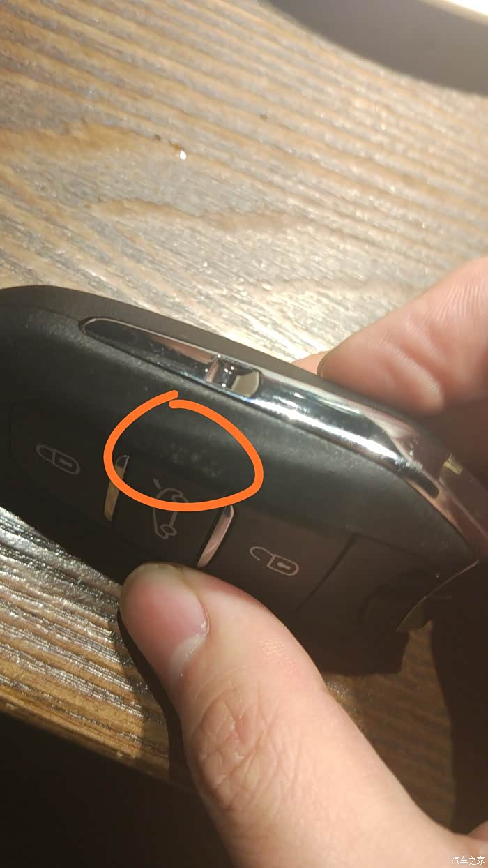

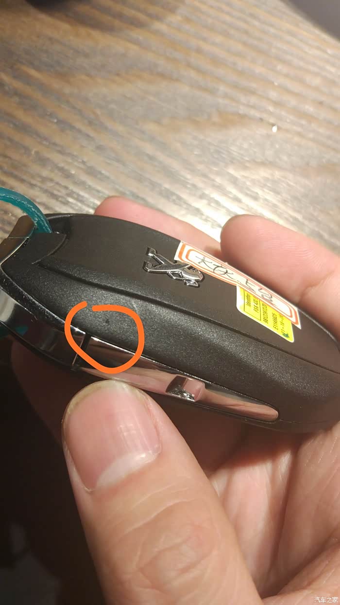

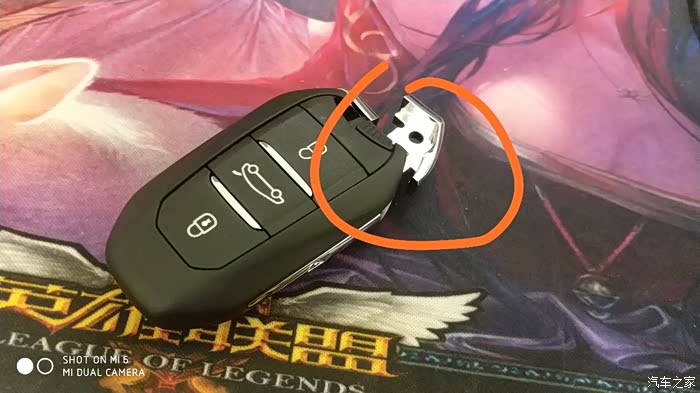

这个大家都会拿下来吧,取下后可以直接开车门
画圈的地方向左侧使劲,再一拔钥匙就下来了
这个非常简单了,刚才钥匙那拿平起使劲就下来了,拿下后就可以更换电池了

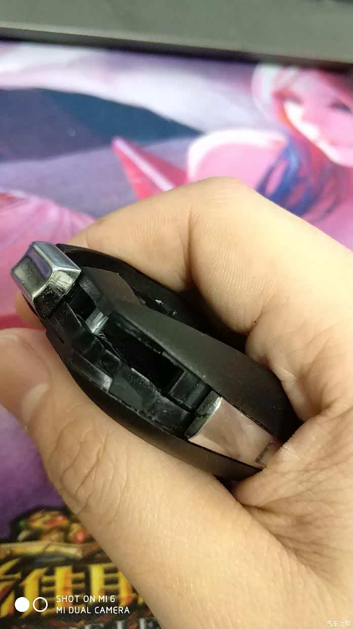

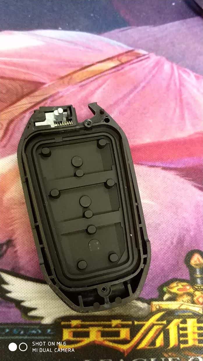

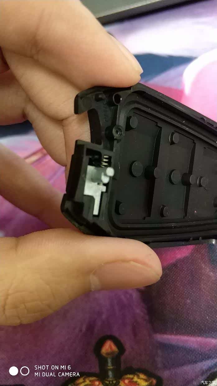

重点来了,这个地方把拿下来了钥匙插进去,使劲撬就开了,一定要使劲的,最好垫一块布,预防把壳划坏了,一开始怎么也弄不开,掰不动的感觉,后来掌握敲门就是一下子!
从这插进去
一使劲就下来了

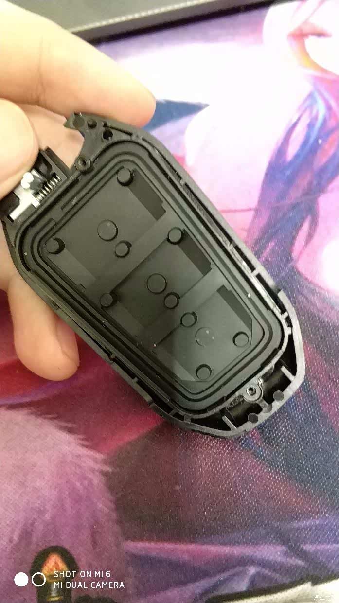

弄不下来你了

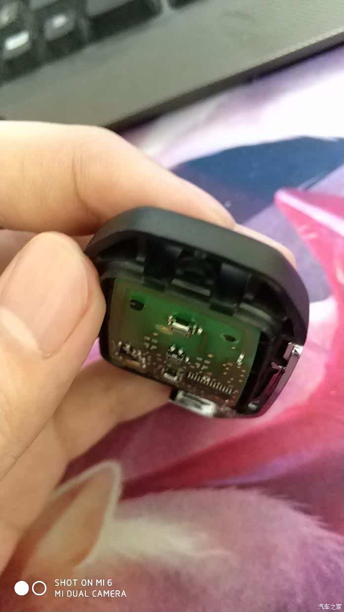

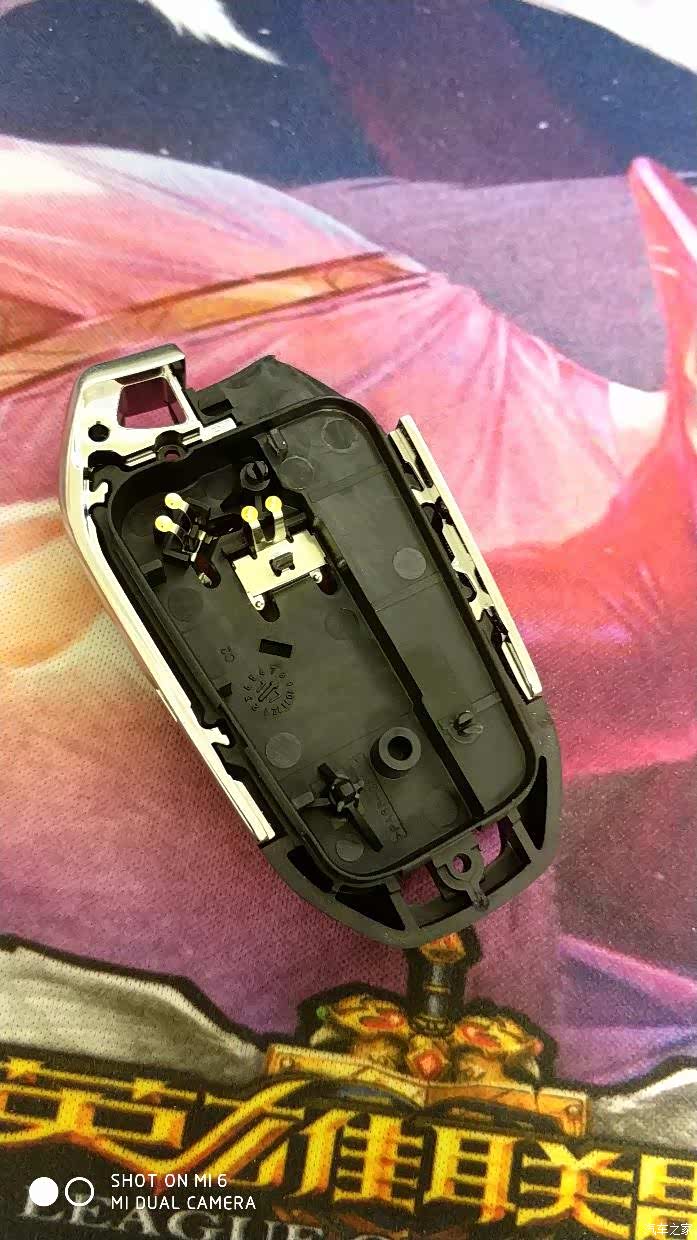

后盖全图

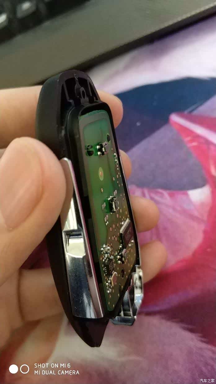

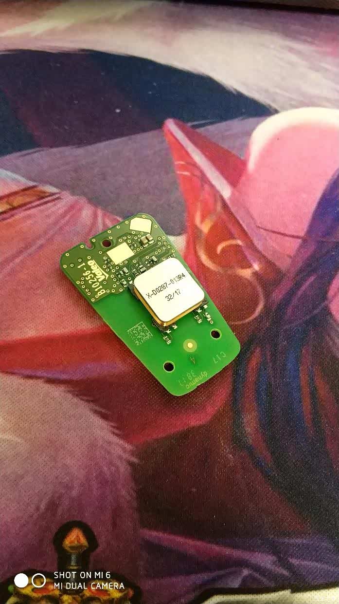

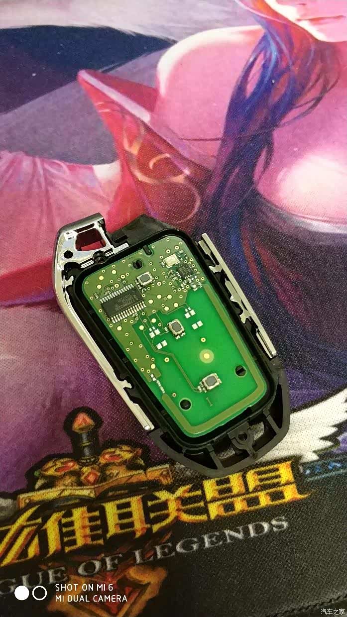

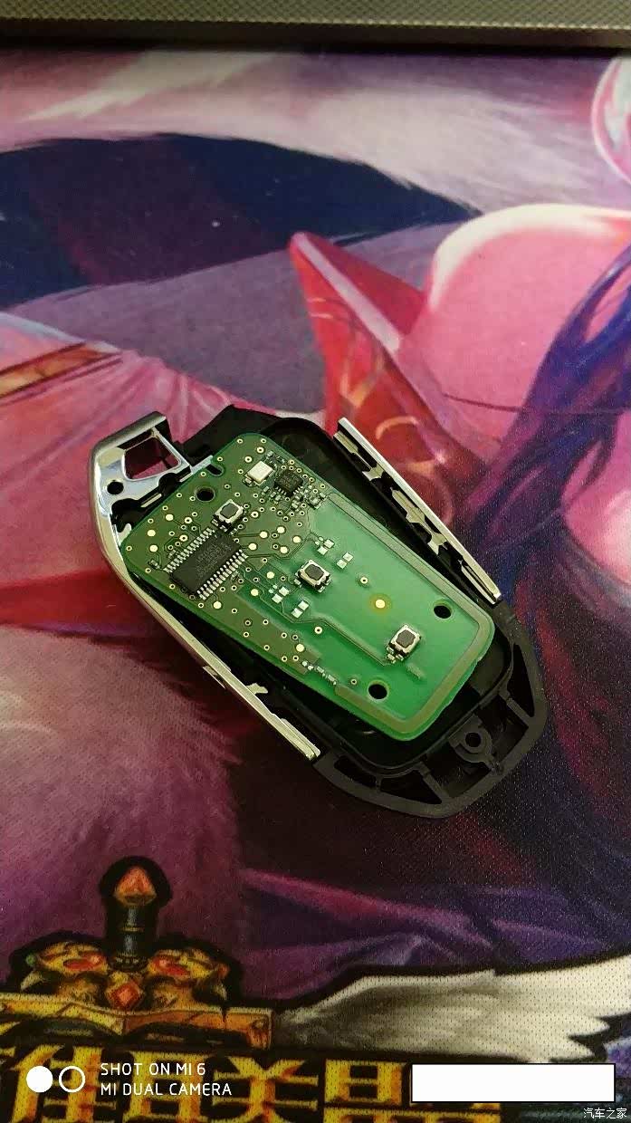

芯片图

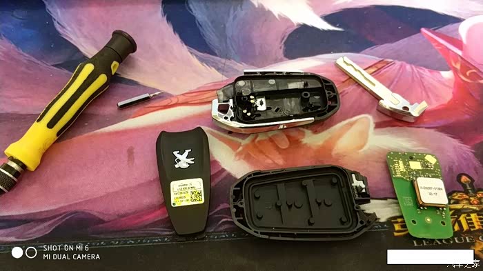

这个就简单了,一扣就下来了
电池背面
芯片全图

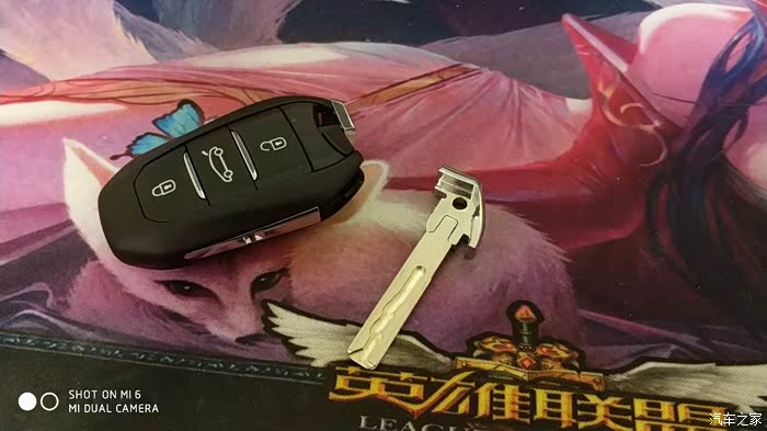

工具大全,有个内六角的螺丝刀,一个平起螺丝刀

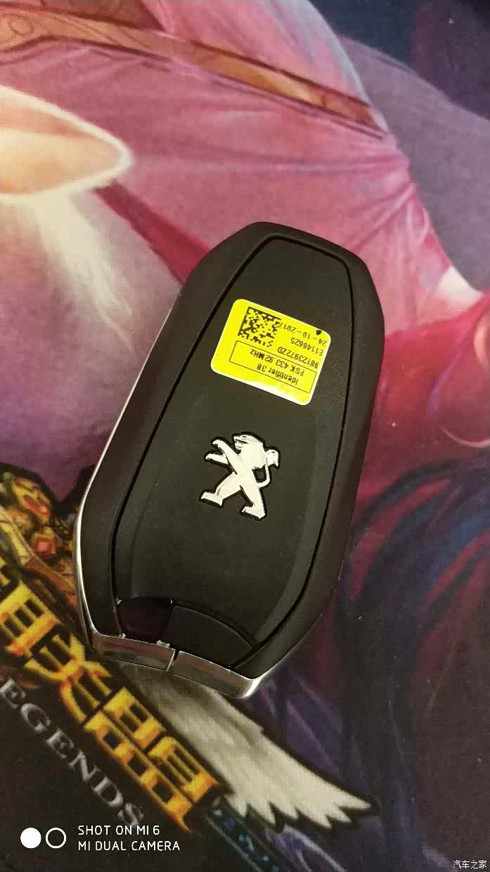

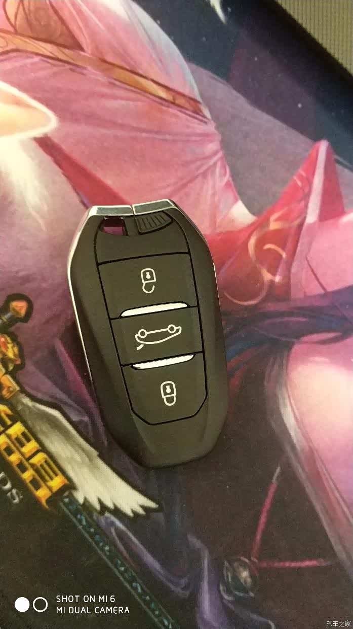

换好后的钥匙壳,心情马上就变好了

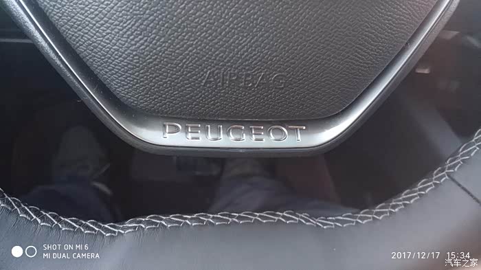

其实是很简单的,但还是百度了许多资料,关键标志的帖子实在太少了,通过这个帖子大家应该就都会了,以后我还会继续瞎研究!下面是吐槽下标志的做工,你天天看的地方还这样不美观,唉
不知道是不是大家都和我的一样,今天照的!

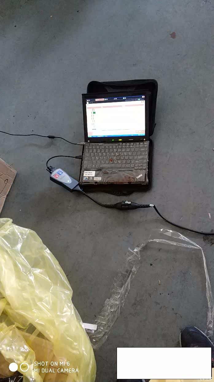

同时今天也开通了小蜜蜂和转向灯,其实挺简单的,和师傅好好聊聊,我小蜜蜂来回开通了好几次也不显示,不知道什么原因,最后放弃了,结果回家路上不停弹出来,原来到了地点才能有显示啊,我也不知道啊,一直埋怨师傅!
这里表示感谢师傅的耐心操作。大家以后开通后要去灯岗才能知道是不是好使。有人说开通了没有用,这个我解释一下,这个功能是在导航灯岗限速提示那里,意思他们提醒的同时屏幕上显示图标!你可以关闭灯岗限速,小蜜蜂就同时一起关闭了,什么也不耽误,有总比没有好,对吧
我自己在操作,感觉自己就可以弄了,这个联网有个问题,要每次切断再重新连接才可以写入!你们弄不上的可以去试试!

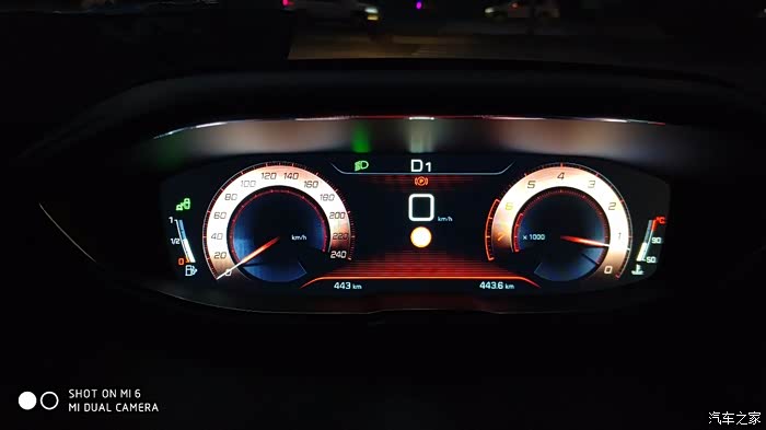

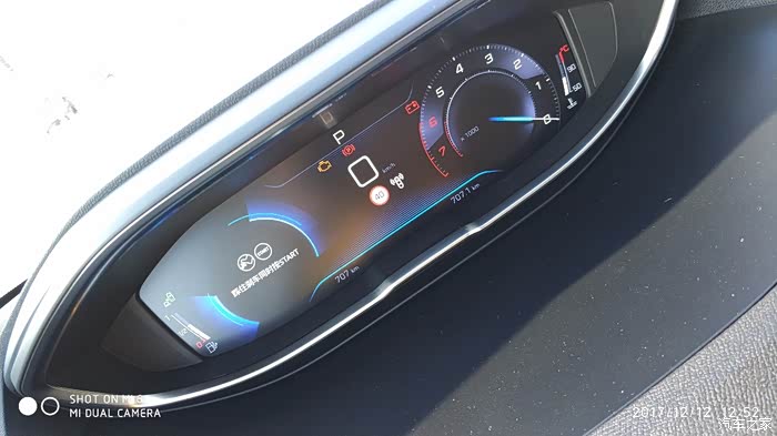

运动模式的仪表盘,再唯我座舱那选右边运动模式!
