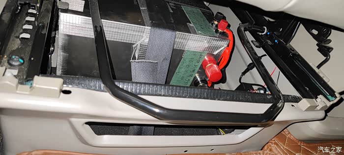

首先是副驾驶可以放置电瓶的尺寸,副驾驶底下可以最大放下高25cm*宽32*长32的电池壳尺寸,所以在这个范围内的盒子都可以放下,固定也很简单,找一条旧的安全带,把座椅底座拆松,蹦起来即可。我是在电池底下加了魔术贴,然后配合安全带固定,非常牢固。

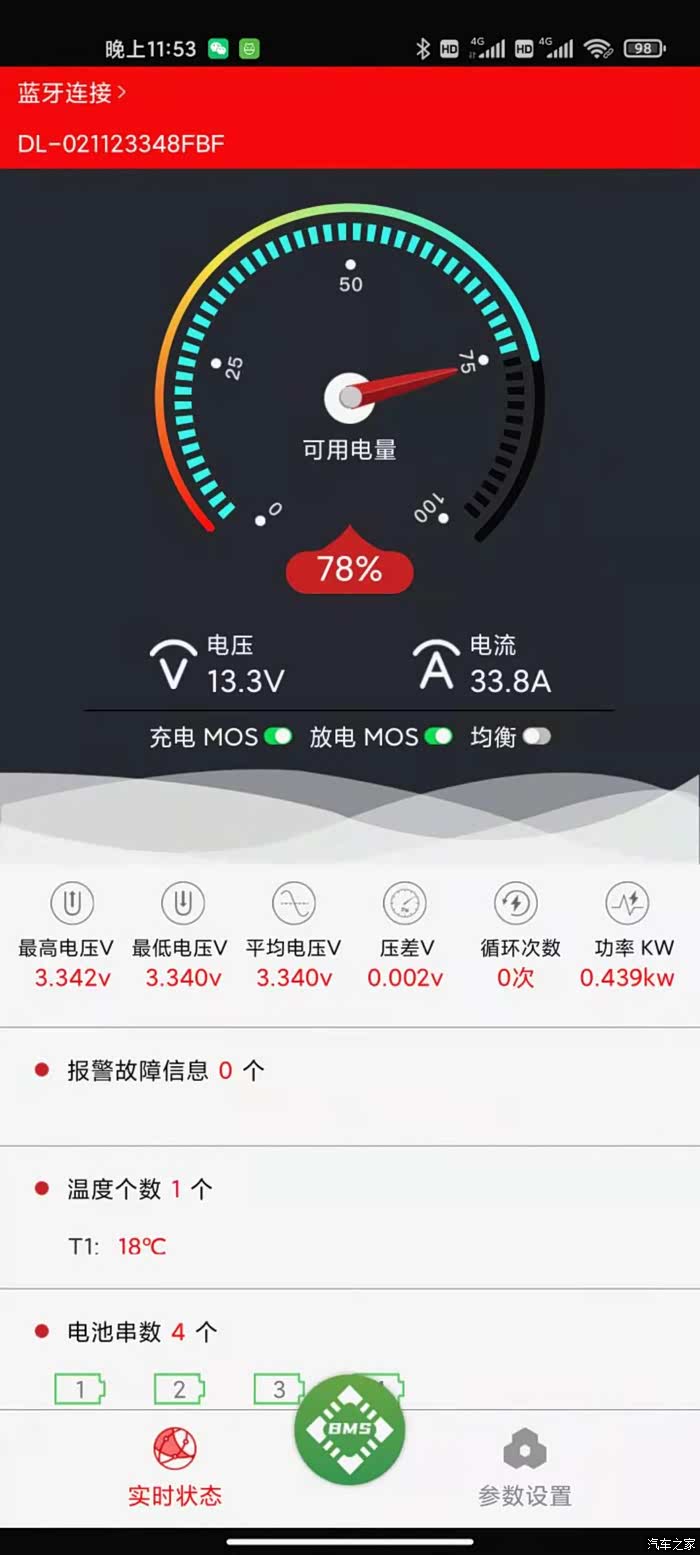

下面说说用电情况。从我下面的手机截图可以看到,车辆在启动行驶途中,充电电流为33.8A。我计算出来我的用电器为200W 电流大约是15A。
如果说我在行驶途中也在用电的话,总的电流不会超过50A。所以我选择了10平方的电线作为所有电路使用。价格也实惠,20块钱一米。

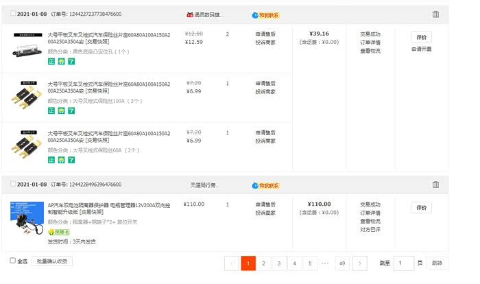

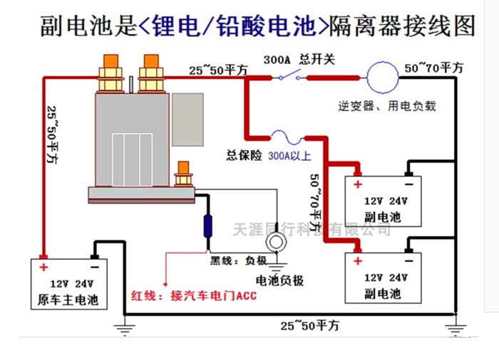

2、需要购置一款双电池隔离器,不要迷信那些昂贵隔离器,动辄3-6百,纯粹智商税,这里推荐一款非常经济实惠的隔离器,也是纯智能的,需要接ACC开关,着车后,一分钟以后如果电压高于13.8V 继电器打开联通主电瓶的正极到我们锂电池的正极进行充电,车辆熄火后检测到ACC脱离,2秒内断电。价格110元。
3、在主电瓶出来的地方接一个60A或者100A的保险丝,我接的60A,因为我用电量不会超过60A。价格20元。

附上电池链接线路图,不必参考图中的电线承载能力,根据你所需要在车上使用电器的实际电流稍微加大一点选择即可。负极也不必要接到原车电瓶上,直接在副驾驶下的大螺丝上接地即可。如果有什么问题大家可以问我,谢谢围观。
