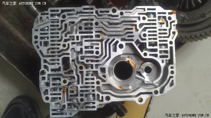

以下先分享车友“jousca去年11月上传的拆解后的本田平行轴变速箱图片和说明(节选部分)。

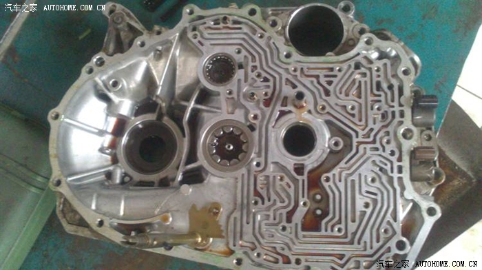

变速箱侧盖和两个电磁阀,如下:
曲折的通道就是自动变速箱里复杂的油路。通过不同油路的开闭实现各种功能。如下:

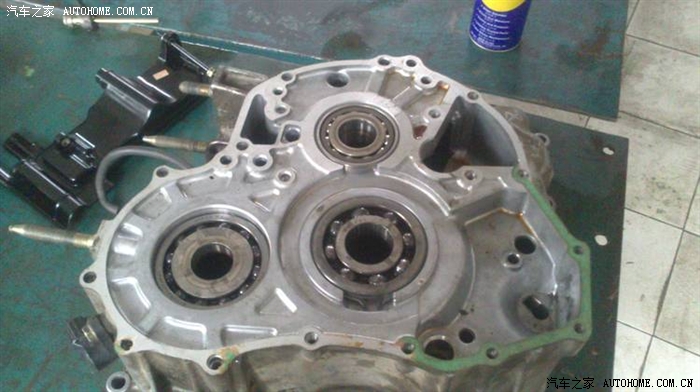

三根轴在壳体轴承,如下:

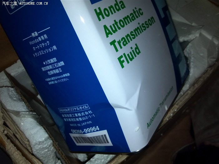

目前,大陆市场尚没有官方销售的全合成DW1(连全合成Z1都没有,4S店的绿桶装Z1或DW1都是矿物油),在网上找DW1也很不容易,最终在广东一家以HONDA汽配产品为主打的TB网店上找到了目前网上为数不多的DW1全合成铁罐4L装的ATF波箱油,物以稀为贵,卖家很好人,东西很诱人,价格很吓人。
第一次在那家网店买油,他们在这款油上的历史成交量也不高,而且还是高达56百元一罐的东西,确实很怕买到假货,三罐12L,价格都要了半条命了,加上后期在4S换油的工时费,耗费逾两千,太不和谐了,小飞度用大补品......但考虑到全合成变速箱油至少也是4年一换(一些标配全合成ATF变速箱油的厂家,如:宝马,竟然号称变速箱终身免维护......),最后还是斗胆下单了。

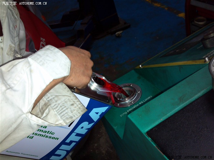

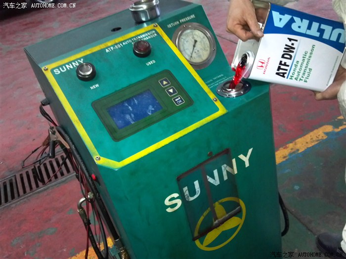

往换油机里倒10升左右的ATF-DW1。如下: (小地方的4S店没见过这么贵的ATF油,对国内很多本田4S店已经在用DW1替代Z1也不清楚)

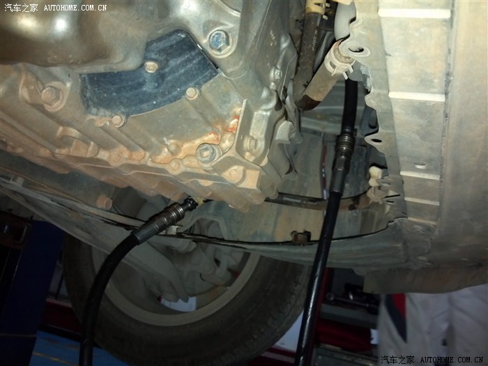

一进一出一上一下两根管子通向变速箱,换油连变速箱清洗一共也就不到20分钟。如下:
不是怕用机器换可能抽起底部沉渣并可能导致油路堵塞吗?

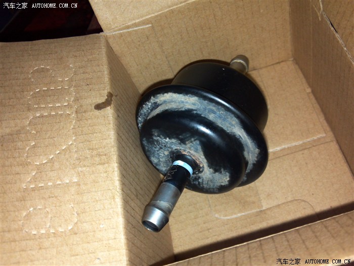

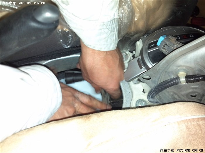

那就把波箱油滤清器一起换掉,很多车友都没见过这玩意。尊荣如下:

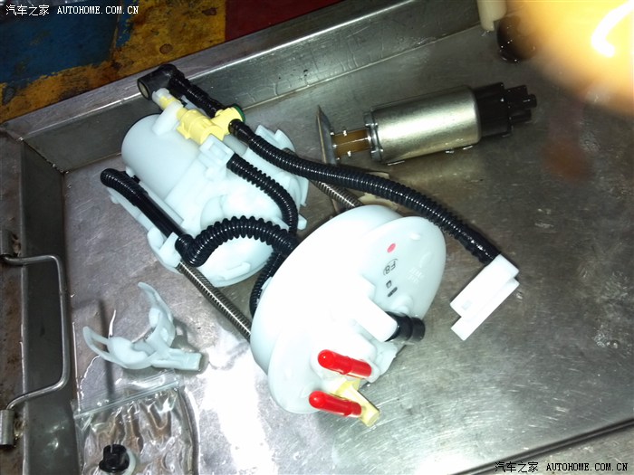

以下是此次中期保养换下来的汽油滤清器。知道很多车友也没见过这东西。如下:
汽油滤清器安装在换挡手柄后面,如下:
