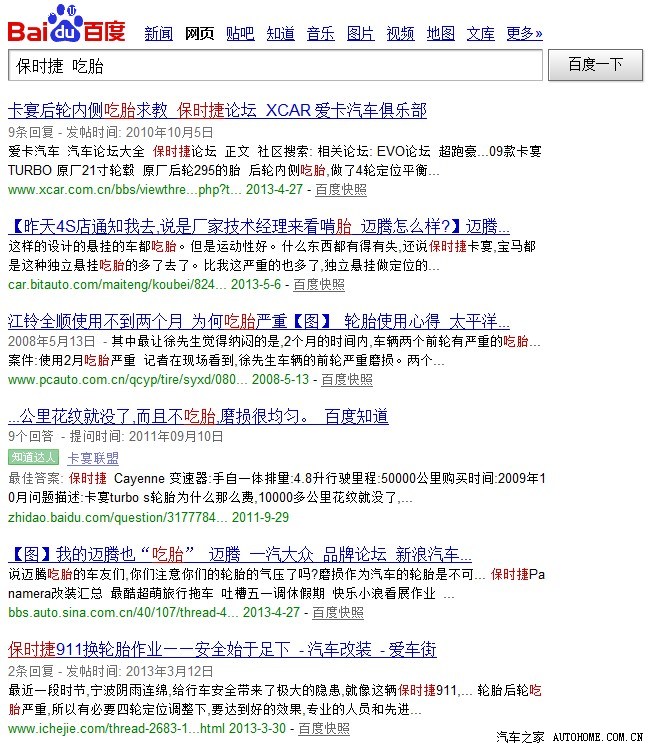

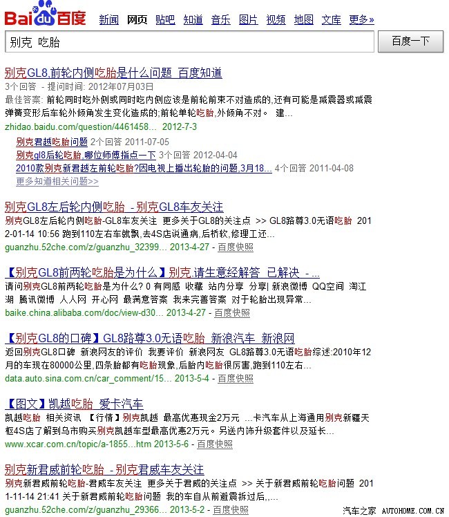

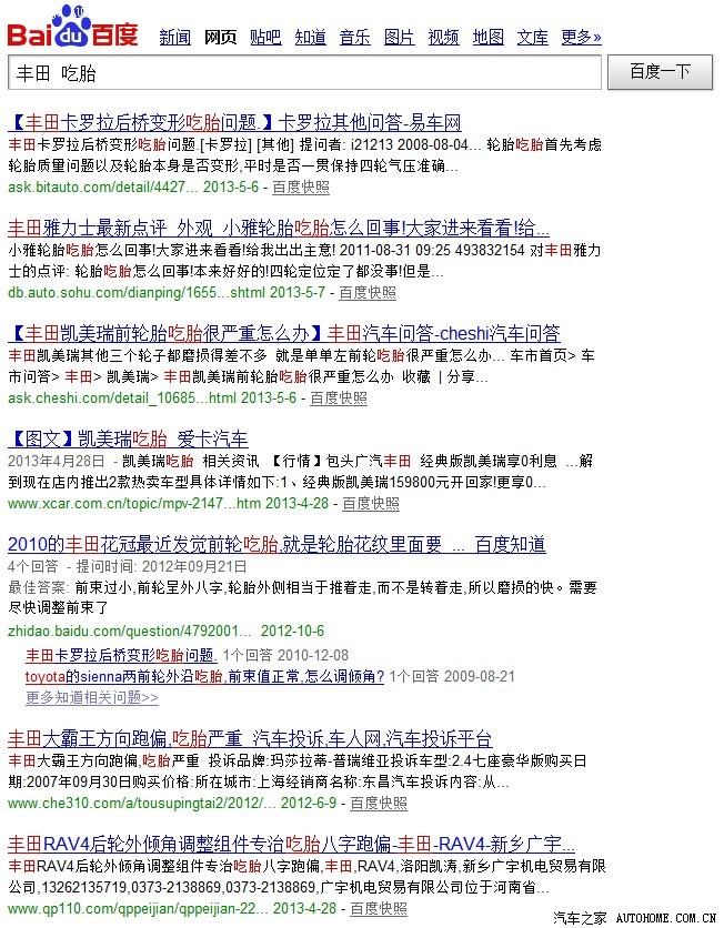

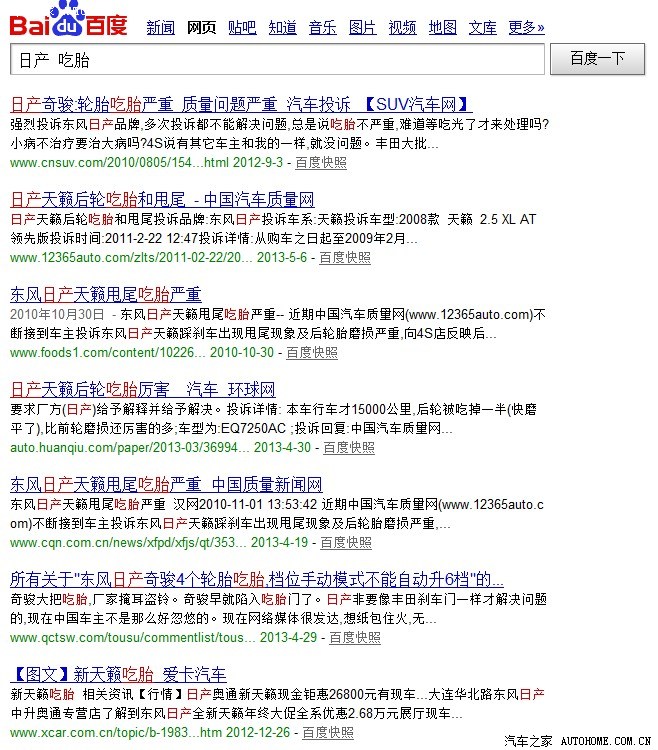

后面还有朋友非得说这个是奥德赛问题,那好吧,请看搜索结果:

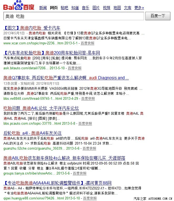

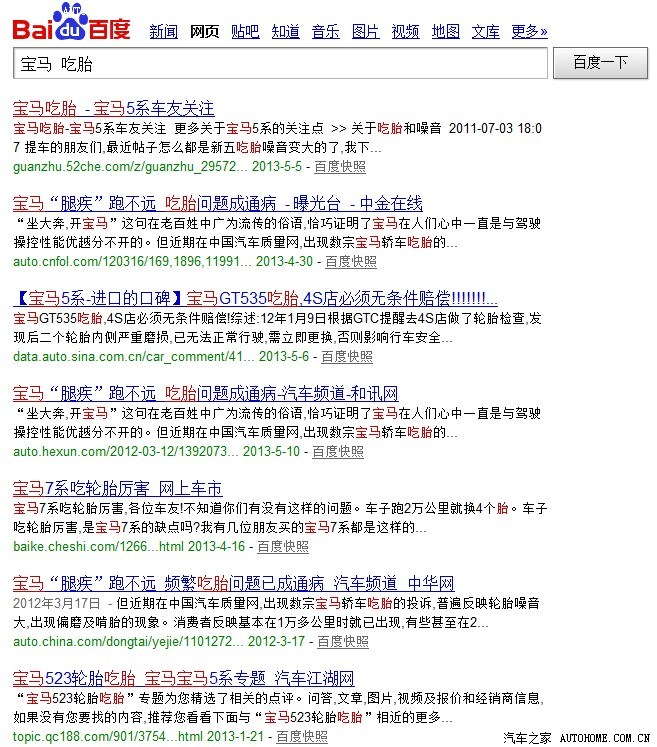

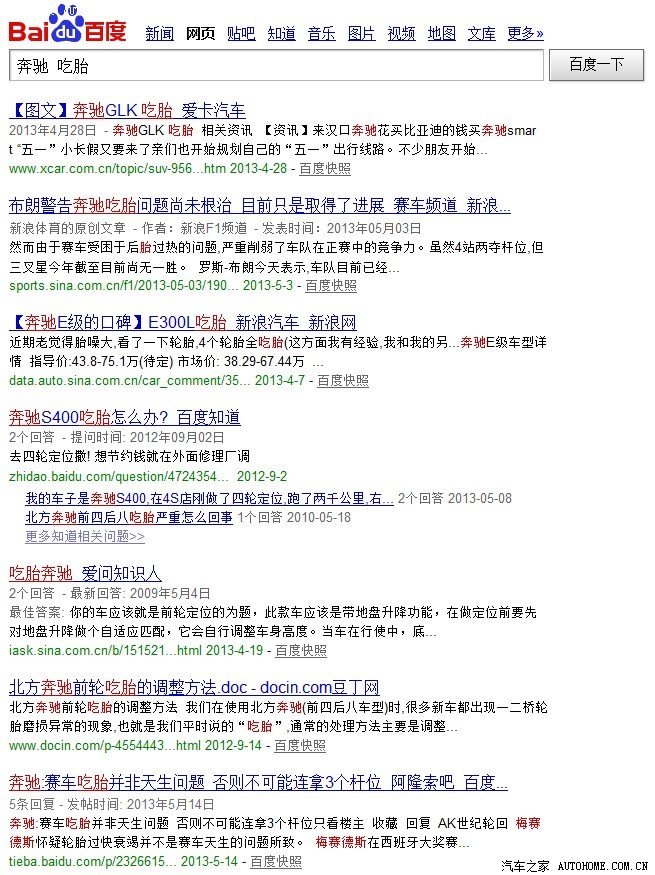

好吧,不够爽?那再看看BBA!
看完BBA还不爽?那就看看保时捷吧
搜索结果无一例外,都是吃内侧。
为什么?那是因为路上跑的几乎都是负camber啊,这样都是为了车子能在过弯的时候更加稳定呀!
