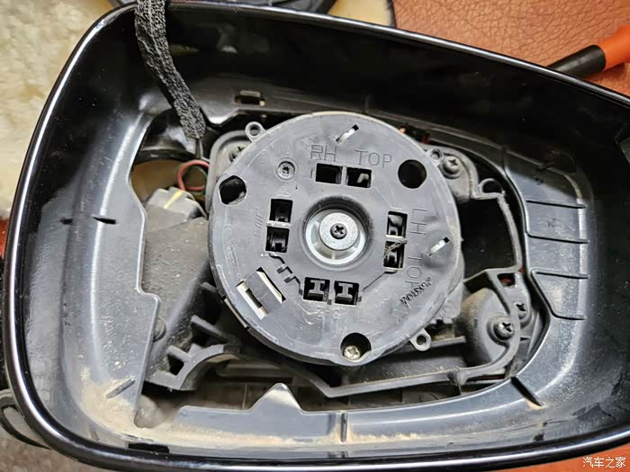

后视镜拆下来后,首先是拆掉玻璃
玻璃拆的时候有点麻烦,玻璃拆下来就好办了

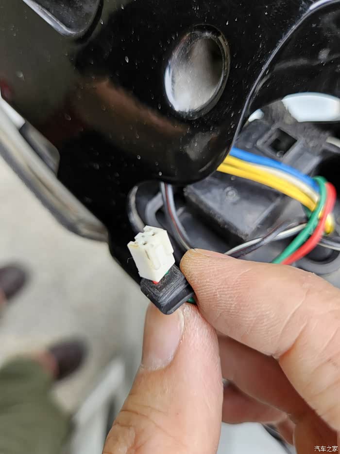

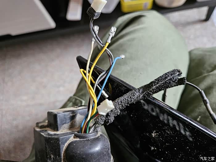

这个正负极一定要拍照,以免尴尬

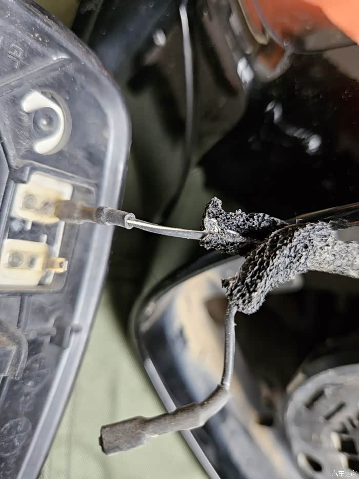

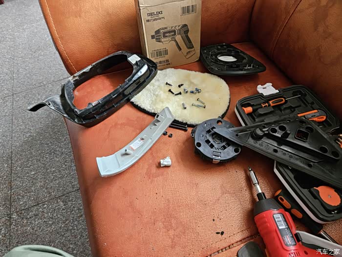

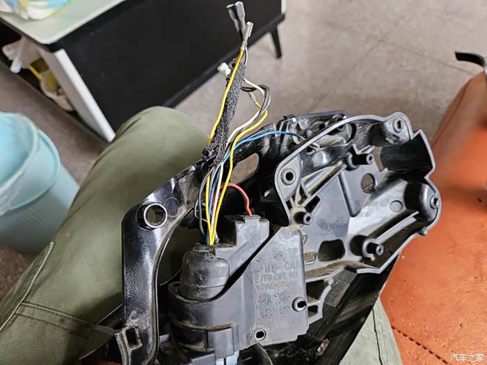

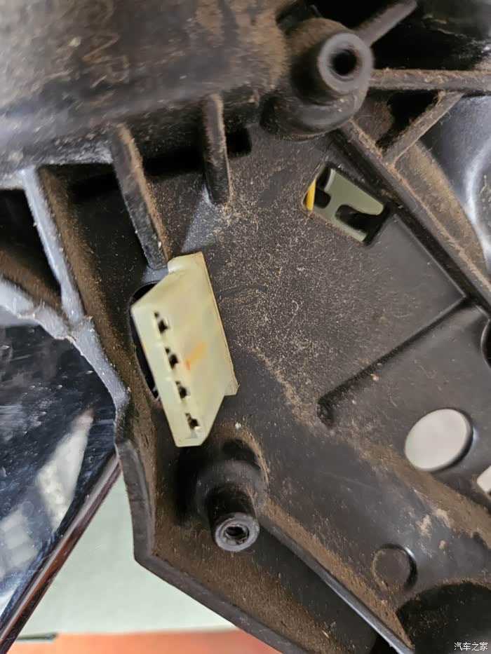

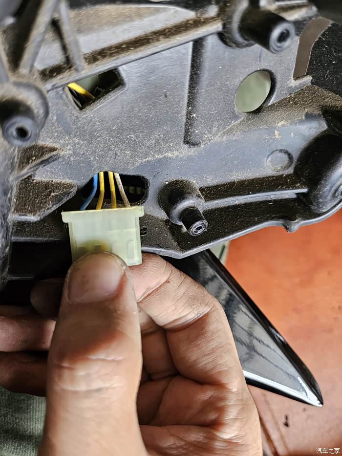

拆解实操过程:配件到货后,我便开始了紧张又兴奋的维修工作。由于没有任何参考教程,我采用了最“笨”却最稳妥的方法——边拆边拍照。每拆卸一个部件,都会从不同角度记录下来,生怕装回时出现“多螺丝”的尴尬局面。在拆解过程中,还遇到了卡扣退针的难题,不将针退下来根本无法拆下电机,好在经过反复研究,终于成功解决。整个过程虽然艰难,但每攻克一个难关,都充满了成就感。

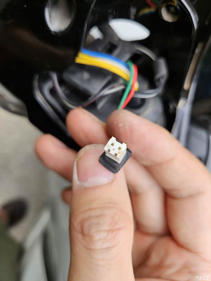

这个卡扣要退针,要不穿不过来
这个也行退针,头太大了

注意事项:拆卸过程中一定要多拍照,尤其是涉及线路连接的部分,防止电线正负极接反,导致电机无法正常工作甚至损坏。遇到卡扣时,务必先研究退针方法,切勿强行拆卸,以免损坏部件。提前准备好合适的工具,如螺丝刀、镊子等,避免因工具不合适影响维修进度。
