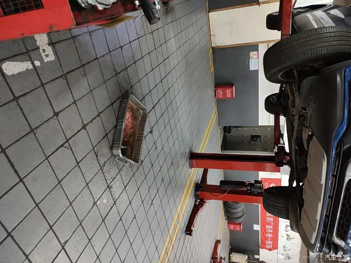

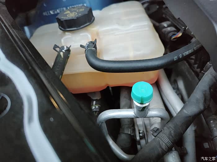

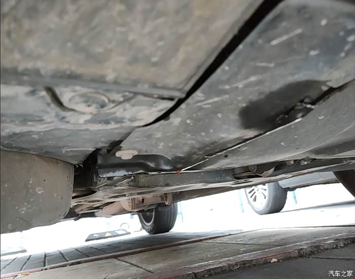

刚好两年,行驶27000公里,发现水泵漏水最早的症状是冷车启动副驾驶位置有水流声,经过分析应该是暖水箱里面水道有空气,怀疑是缺防冻液了,打开机盖检查防冻液水壶果然防冻液少了,趴车底下看了一下,确实是漏了,奇瑞这款1.6T发动机早期用的水泵确实有通病,不只是观致5S,包含瑞虎8、星途TX 等,都有车主反映水泵坏漏水,不过人家质保期可以找售后免费更换水泵,我们运气不好,遇到宝能这种没有责任感的企业,售后无望了,自费到奇瑞售后去更换水泵,毕竟奇瑞售后配件可以保证正品,这点比外面放心。

还好是侧漏,不然可不敢开了!
防冻剂已经少了很多。

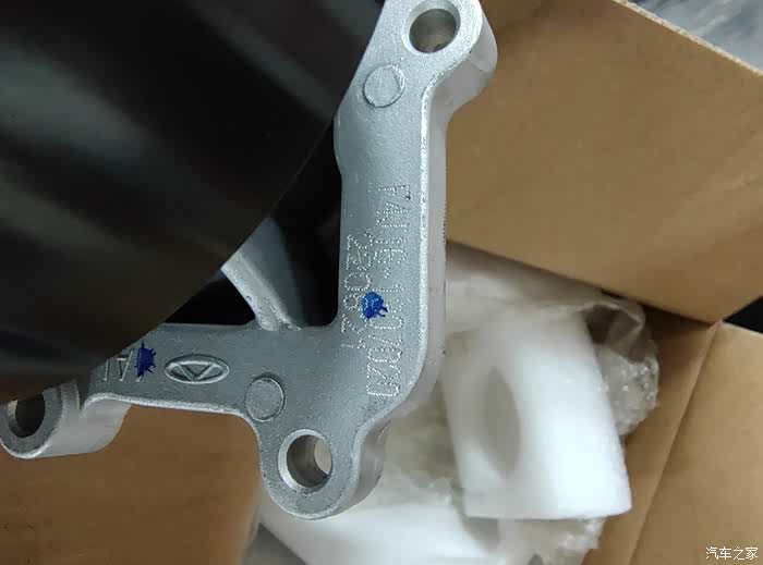

包装盒子写了星途,出厂日期22.9.6日,这个水泵应该是后面改进过了。

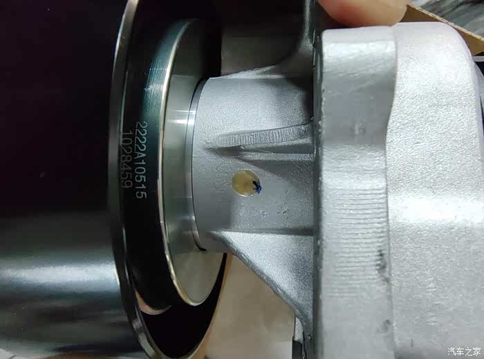

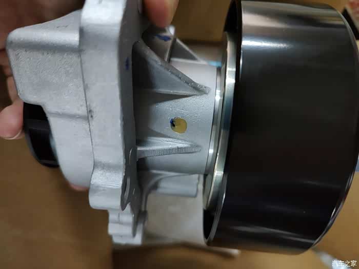

新款的水泵有一个泄压孔,老款的确实没有。
包装完整,原厂正品。

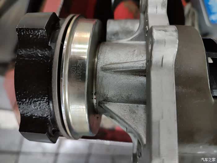

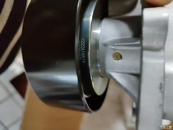

水泵钢印打的是22.8.21日,说明是比较新的。

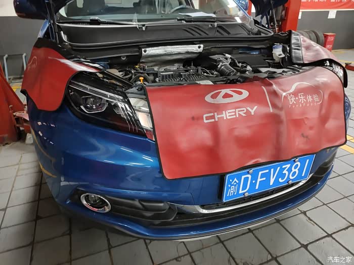

5S拆这个水泵比起奇瑞瑞虎8难度大,两个师傅折腾了几个小时,最后发现要拆掉发电机从上面拿出来。

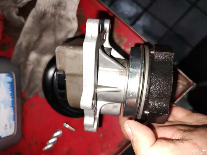

这是更换下来的水泵,确实没有泄压孔。
拆下来的漏水水泵钢印日期20.1月
早上去搞到中午,感谢奇瑞提供的可口的午餐。
