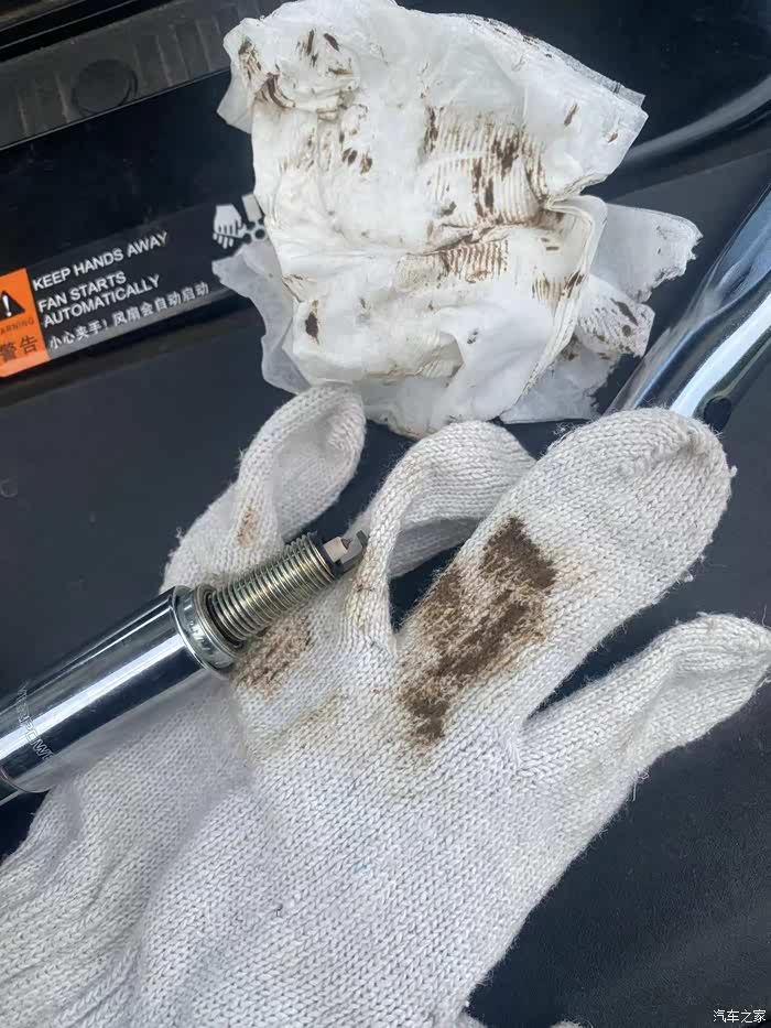

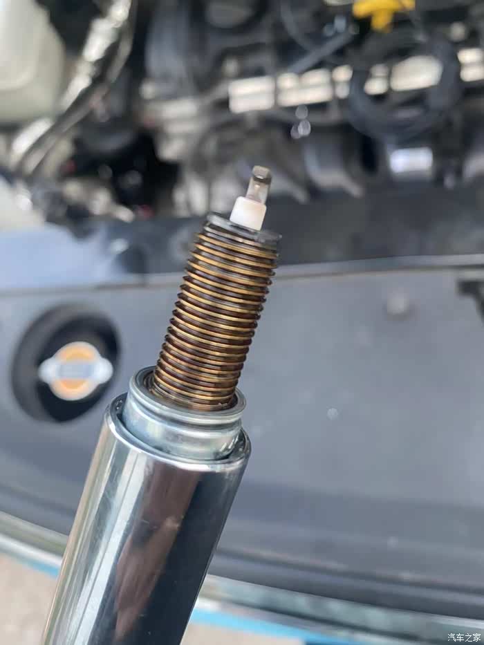

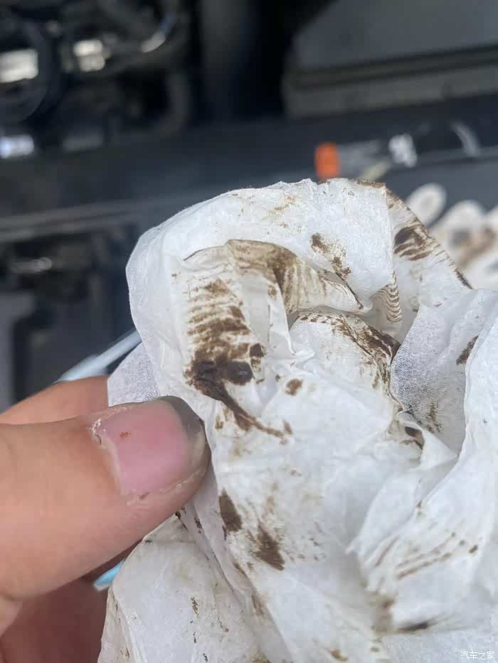

这里我有一个疑问,我原本大凤洗的干干净净的火花塞,拆下来螺纹上全是胶质,算不上油质,闻起来也没有任何汽油和机油的味道,看起来就跟活塞顶上那些发黄的油性胶质一样。但是火花塞头极其干净,一点不沾这些泥垢十分干爽。是不是碳化的胶质被清洗恢复到高浓度的原始形态了?而且活塞顶也一直油油的感觉。

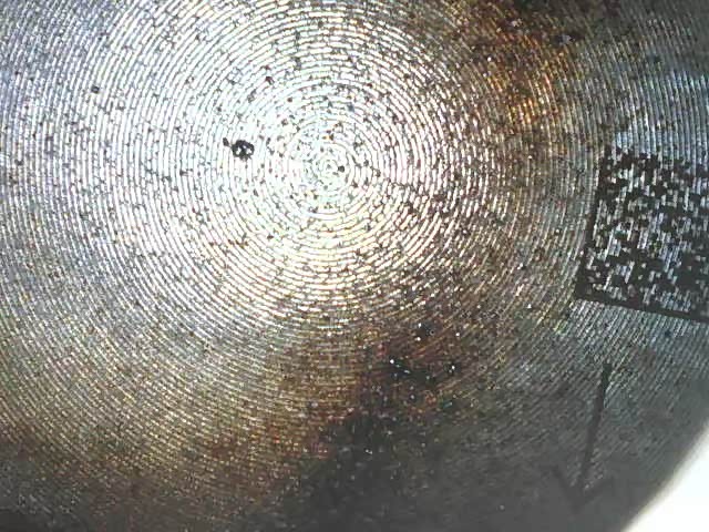

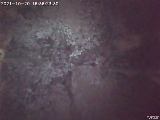

8W公里时,刚开始,4个缸都这样,拍照没截好图,肉眼可见的厚。

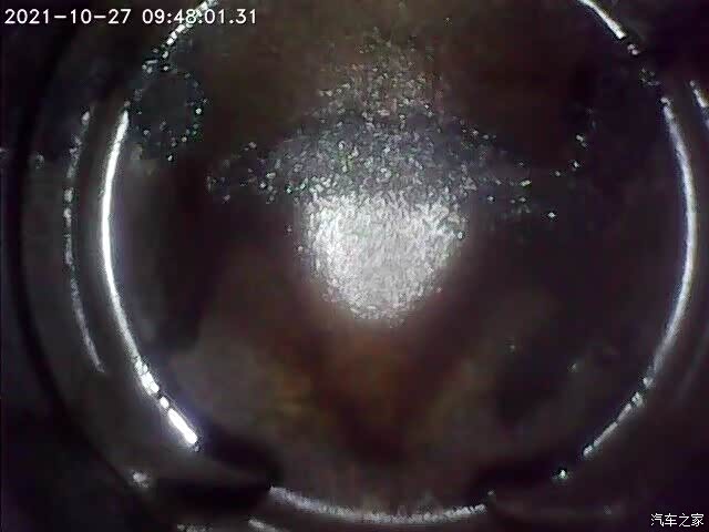

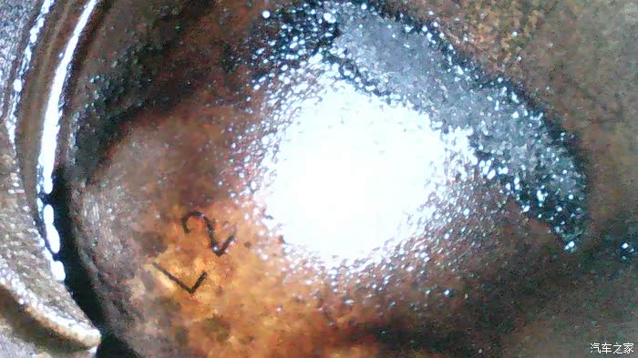

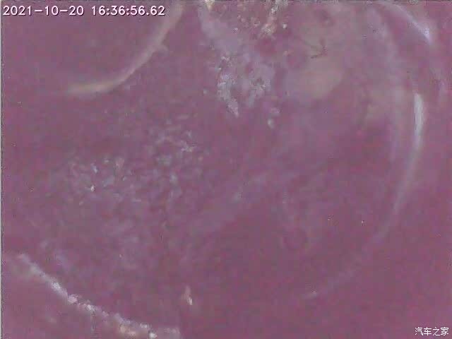

泡完大凤,2-3缸基本这样。

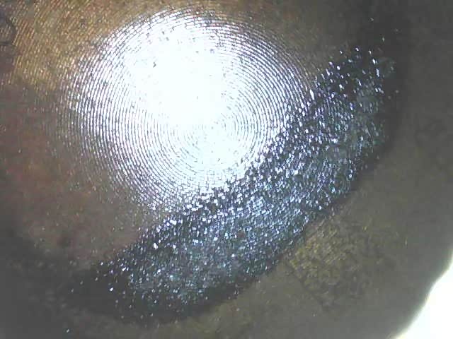

泡完大凤,1和4缸基本这样。

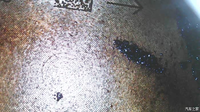

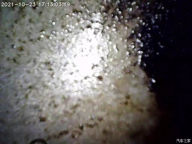

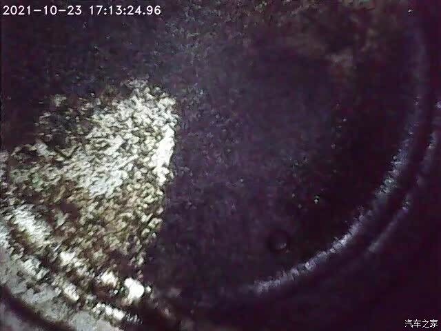

千2添加剂,第3天100公里时,2和3缸基本这样。
千2添加剂,第3天100公里时,1和4缸基本这样

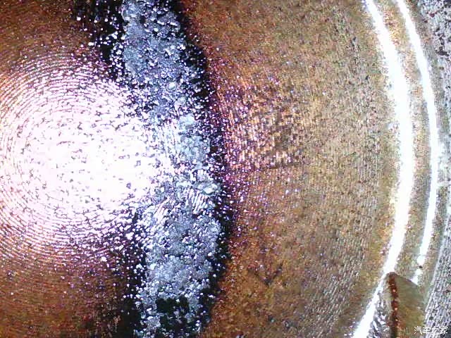

千2添加剂,用了7天300公里时,1缸
千2添加剂,用了7天300公里时,4缸
千2添加剂,用了7天300公里时,2和3缸基本这样

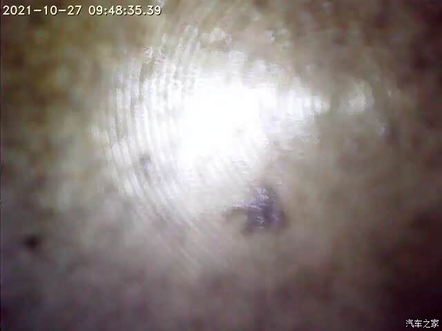

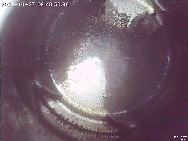

11月1号,换了新内窥镜,第12天400公里时,第二箱油比例几乎接近千三,1和4缸基本这样。
11月1号,换了新内窥镜,第12天400公里时,第二箱油比例几乎接近千三,2和3缸基本这样。
11月11号,第22天,第三箱油比例千3,700公里时,1和4缸基本这样。
11月11号,第22天,第三箱油比例千3,700公里时,2和3缸基本这样。
11月17号第28天,第三箱900公里,比例千3,只看了1缸这一块积炭和700公里时没什么变化。于是出门加油开始第四箱大比例剂量了。

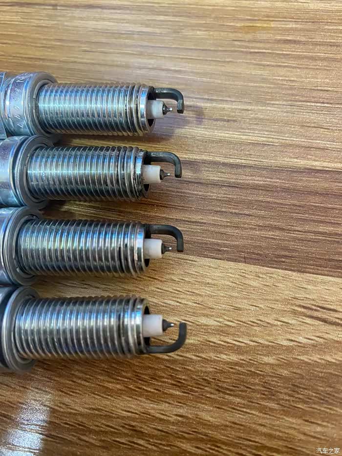

实验开始时,顺便用大凤洗干净了火花塞
400公里检查时候,螺纹全是油胶质,也没有任何味道,电极头却干净干爽。
应该就是积炭溶解成胶质的东西一擦就掉,不像之前几万公里时火花塞,螺纹黑炭干涩不好清理。
没拍清楚,看起来非常稠的胶质,我车不烧机油,5000公里都不少一个刻度的那种。
