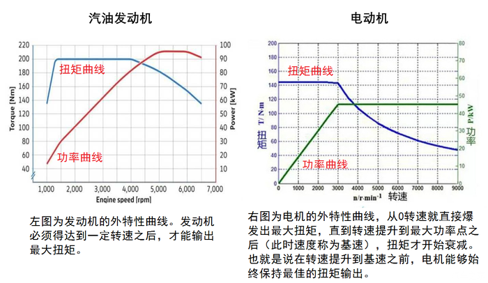

下面的图,显示了发动机和电动机的外特性曲线,就是机器的扭矩、功率与转速之间的关系,
明显可以看出,电动机低速时就可以输出最大扭矩,而发动机低速时输出的扭矩比较小,随着转速的增加才会变大(具体在什么转速达到最大扭矩,要看各厂家的设计和调校了),
这就是电动车起步迅速的原因,从这点来说,发动机是比不过电动机的,这是由机器的特性所决定的。
这就是开过“新能源汽车”的人所说的,开电车很爽的原因。
从效率来说,发动机是低速低效率,高速高效率(相对的高),
而电动机呢,是低速高效率,高速低效率(也是相对来说的),这就是纯电车在达到100以上的时速后耗电厉害的原因。
所以,油电混合的车型,兼顾了电车低速的优点和油车高速的优点。
