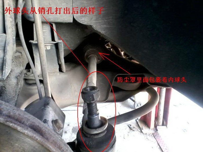

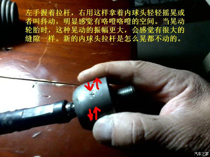

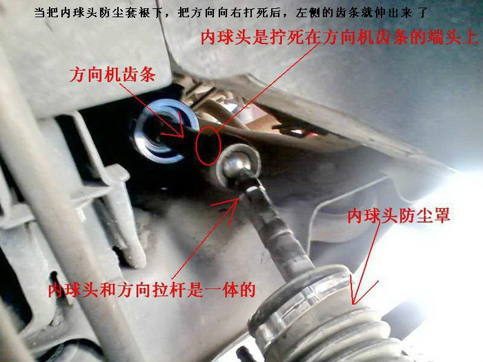

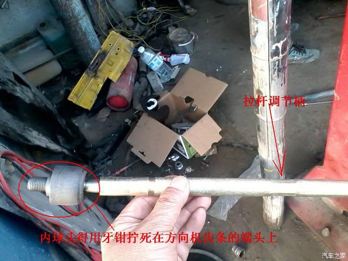

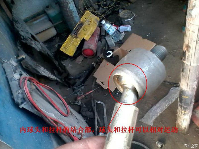

       今天周六,一大早去关系好的修理厂解决都猜了几个月的“底盘扑通、底盘扑通、底盘扑通响”的问题。具体一点就是换内球头及拉杆。因为近几个月底盘在低速行车或者低速空档滑行时老是有轻微的扑通、扑通声,有点烦人;想必高速行车时这种声音被发动机及其它噪音遮盖住了听不到。当然,不换也就那么回事儿。在举起车后水平方向晃动前轮胎时,左、右两侧的轮胎都会感觉有明显的”咯噔咯噔“旷量。经检查,外球头晃动没问题,三角臂球头晃动没问题,万向节轴承晃动没问题,晃动的间隙就是来自方向拉杆上的内球头。
       那咱说换就换!咱有钱!咱爸是村长!!
       因为有这个间隙或者叫旷量,轮胎在遇到阻力时,就会边摆动边晃悠;俗话就叫“崴来崴去。幅度虽然不大,目前虽然还不至于低速、高速时车乱晃和车跑偏,但那只是早晚的事儿;最怕就是再把方向拉杆外球头和万向节轴承或者三角臂球头晃悠着崴坏了就太不划算了是吧。
       两根拉杆球头、两个防尘套、工时费,三项共花费230块钱。这个车的内球头比较难拆,这是关键点;主要是下手的空间太小。介绍的四轮定位合作店,收费只要40块钱,足够便宜了也没去做。依愚见是做了也白做,根本就不管用的。

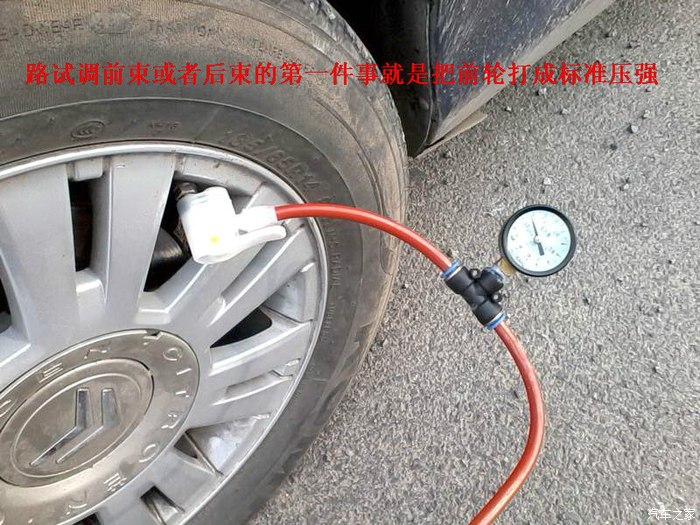

       快12万公里的车了,哪儿能没有点磨损?去了也白去,定了也白定,不会比量出的负前束值好到哪里去;最终肯定还得路试调。一不做二不休,咱还是老老实实自己上路调吧。唯一万岁地是天气好,无风,也不太冷。

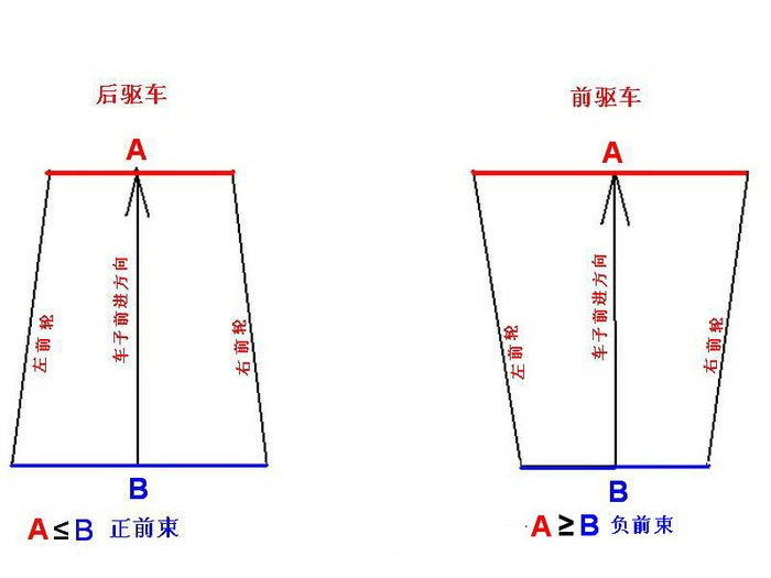

       说明一下:我这个车和绝大多数家庭轿车一样,是后束角。说调前束,就是个习惯;其实都是调后束或者叫调“负前束”;也就是把轮调成某标准值的倒八字。就是说与两个轮子中心线同一水平面上、胎冠上的两个点之间的连线长度,当这个平面在正前方时,两点距离大于轮胎转到正后方时对应两点的长度;从驾驶位往前看就是倒八字“ 丷”。我这个车的标准前束是0mm~-1.5mm,就是说同一水平面上的两个点的长度,在正前方时可以等于在正后方,也可以是正前方的长度大于正后方长度的1.5mm范围以内。最近看到车民群众有对前束和后束的理解不甚清楚,画一张简图吧。我们家用轿车,都是前驱居多数,两个前轮要调成下图中的右侧图形,也就是下图中所说的 A≥B ,就是负前束或者叫后束状态,也就是有些图文中标示的 Toe-Out 状态。这与前轮的倾角有相当大的关系,有兴趣的就在网上自学一下好了,不再赘述。
       假若在量前束时量反了,把普通前驱轿车的负前束量成正前束了,那吃胎没商量,伤底盘件没商量。只有在做场地运动时,前驱轿车才会调成正前束。见下图

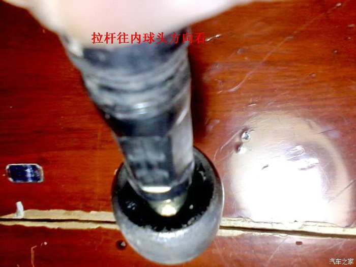

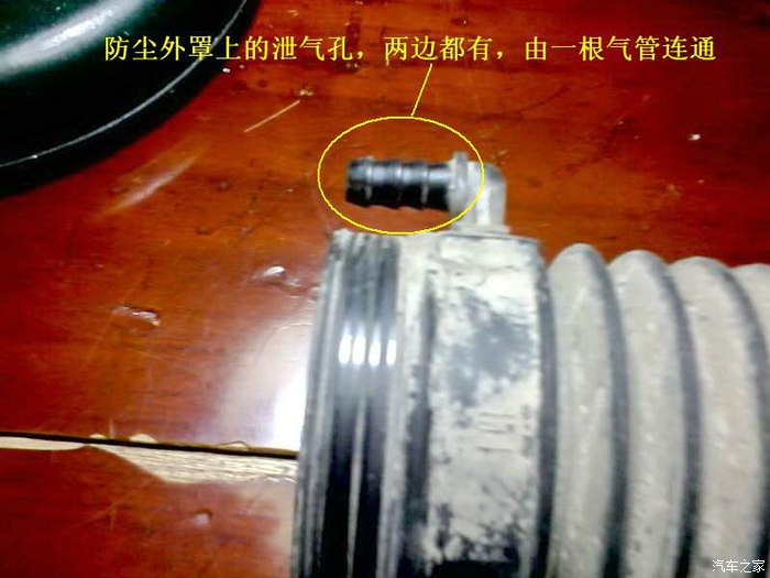

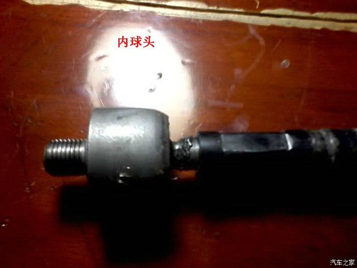

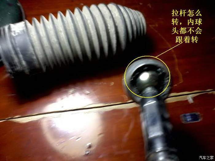

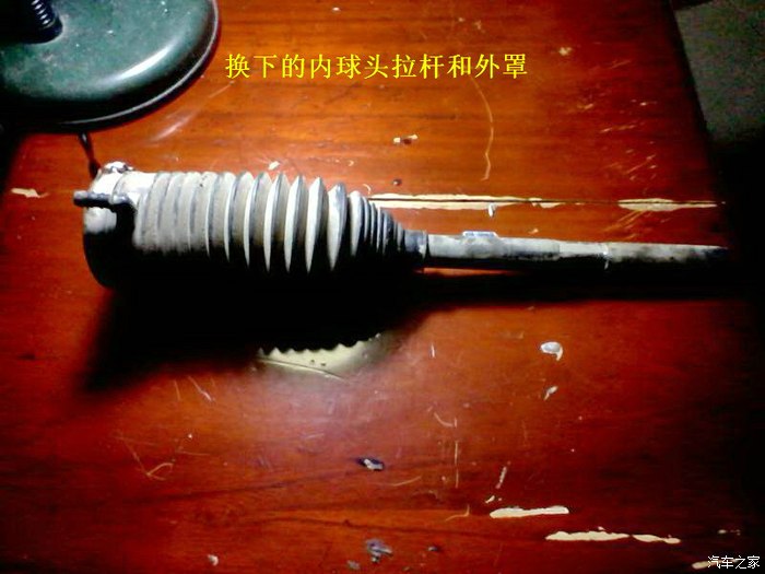

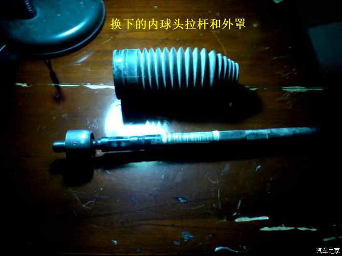

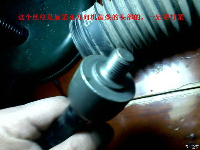

         先看看换下的这一对拉杆球头一体化的玩意儿。绝大多数轿车的转向拉杆内球头的结构也都大致如此,别无分店。见下图

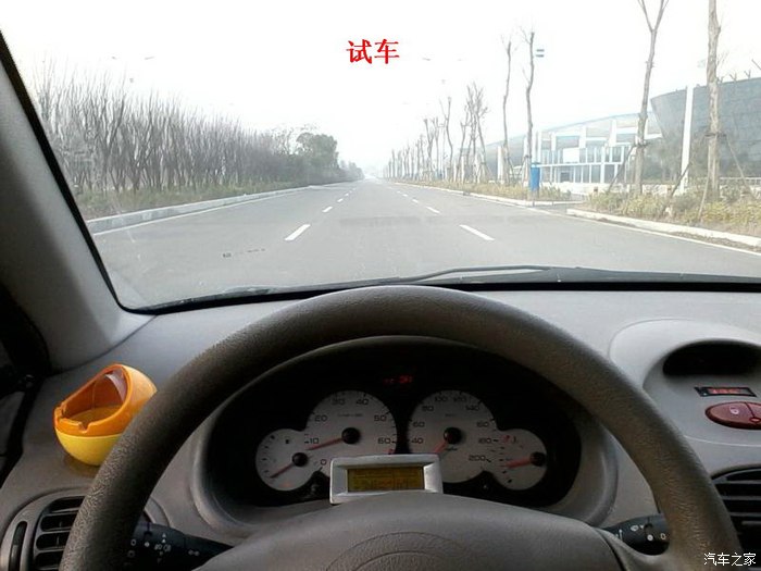

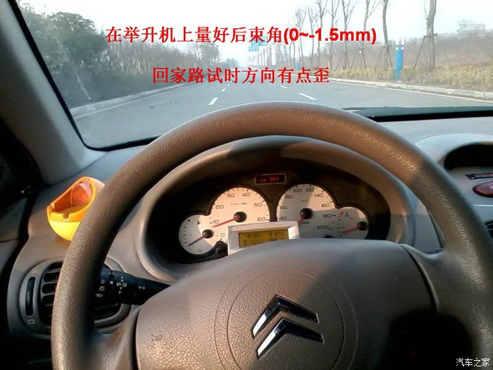

       回到主题。换过内球头拉杆并量好前束后,路试存在四个问题:
       一是走直线时方向盘很正很正,但往右一个直角转弯再把车回正走直线,方向盘就向左偏了;就象上面的图中一样。
       二是在方向正直行车的某个刻(速度不确定,也没规律)若左后轮颠簸,车子明显感觉到向右方急甩一下头又回来;幅度虽然很小,但动静却是很大;踩刹车却没事.......。
       三是感觉车在短距离行驶时方向很正,但松开方向盘跑段距离,约一百米左右吧,还是稍微往右跑偏。
       四是方向盘往左打时,在开始的10到15度左右的角度内,方向明显轻;往右打方向却力度正常。
       从上面的一、三、四这三个问题看,总体就是前束不对;这三个问题解决了,第二个问题可能也就解决了。

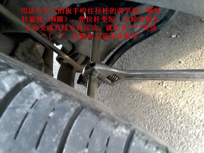

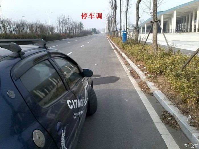

       这时方向盘向左偏,车稍微向右跑偏和往左打方向时有一个夹角内方向轻,说明这个车的实际前束向右略微偏了,是处于"//“这个状态。我们应该把实际前束向左侧偏转调,使其由”//“状态变成”‖ "状态。那么就是左轮往左侧方向调,右轮也往左侧方向调;左轮调多少螺纹(N圈),右轮也调多少螺纹圈(N圈)。这个N圈可能是1/4圈到1圈或者二三四五.......圈。这样才能保证在举升机上调整出的总前束没有太大变化。
       其实在实际调试中,这个原来调好的前束,也就是理论前束或者说是新车前束,往往必须有所变化才能符合当前的实际前束;理论前束和实际前束其实是两码事儿。这也就是说在新车阶段,理论前束(象我这个车的0~-1.5mm)和实际前束是相等的;用过的老旧车的实际前束和理论前束是不相等的。
       老旧车毕竟颠簸了几万到几十万公里,底盘件的磨损、变形总是客观存在的;如果生搬硬套厂方给定的或者说叫新车的标准前束,那么不是车跑偏就是方向不正也是理所当然的。象方向拉杆的内、外球头磨损松旷、方向机齿条磨损松旷、万向节轴承磨损松旷、三角臂球头磨损松旷、三角臂销套磨损松旷、这变形那变形等等都属于我说的底盘件的磨损和变形。底盘件所有磨损和松旷量及变形叠加在一起,可能的结果就是按厂方给定值把方向盘调正时,车却跑偏了;要么就是调得车不跑偏了,而方向盘却是歪歪的;并且可能会象我这个车这样,什么车头突然这甩一下,方向盘那么乱动一下........等等一大堆乱七八糟的,不知道从哪儿出来的说不清讲不明的不痛快的事儿。

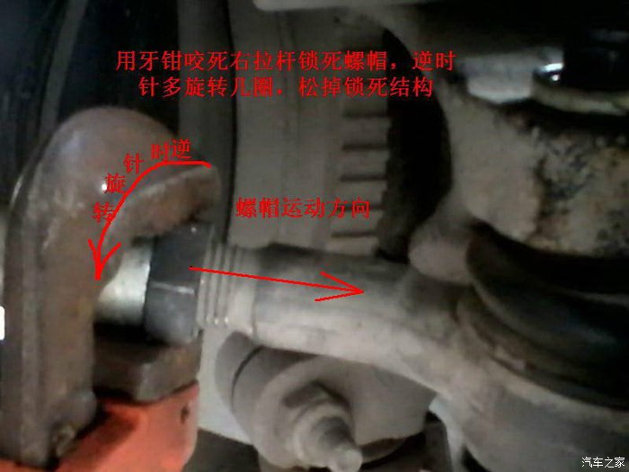

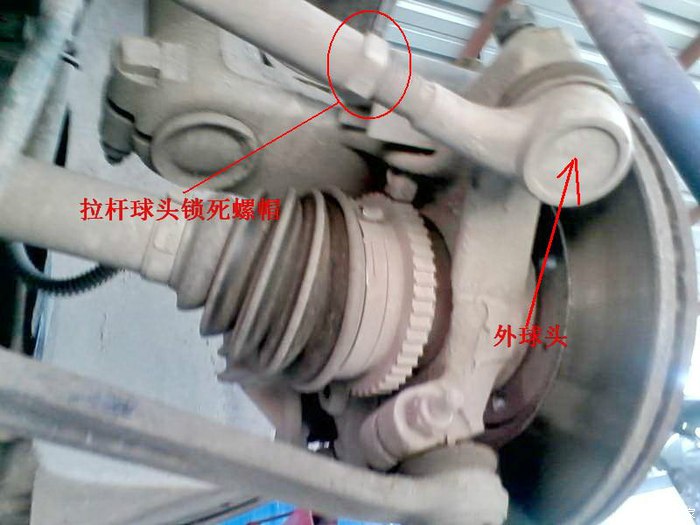

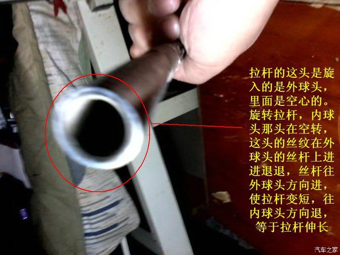

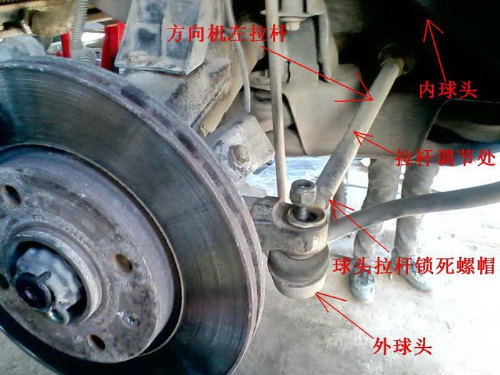

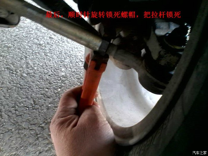

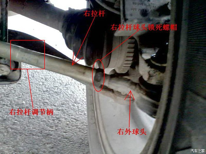

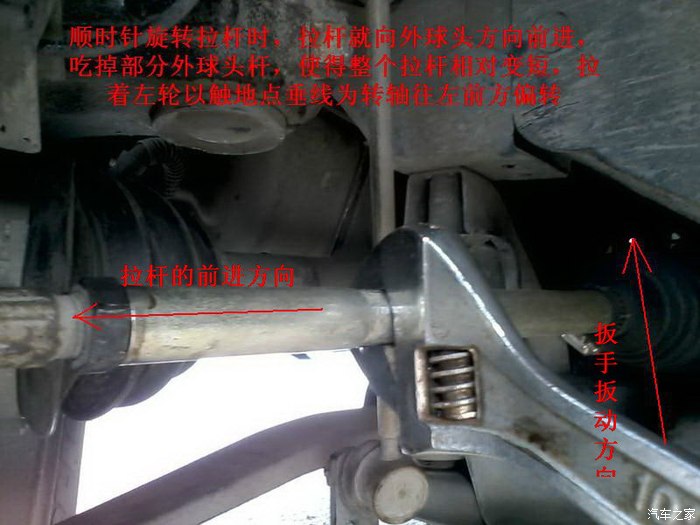

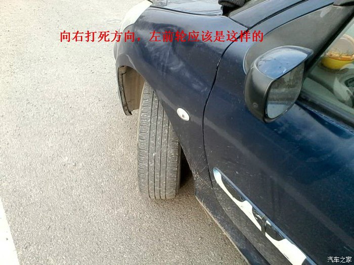

       那么我们应该把厂方给定前束值向车正常行驶时的实际前束调。先调左前轮,我一般都是约莫着左右都先把转向拉杆旋转1/2圈,也就是180度。调整幅度在熟练后或者摸轻本车的规律后可大可小,关键是最终的结果要好。没干过这事儿的新贱贱们也就当是了解一下基本步骤好了。工具中我主要推荐使用一把小小的牙钳,在对付新车或者没动过拉杆的车的锁紧螺帽时特别有用。其实调前束可以不用扳手,只准备一把小小的牙钳就行了。见下图

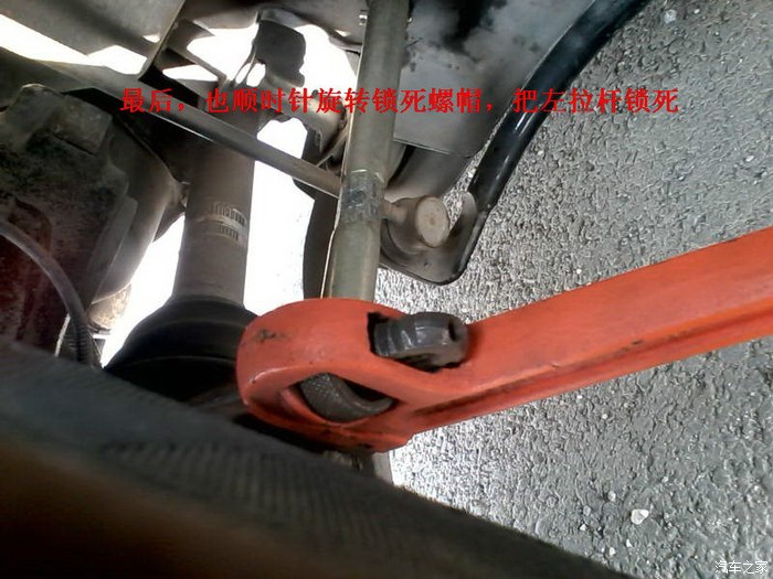

      同样方法调整右侧拉杆。见下图

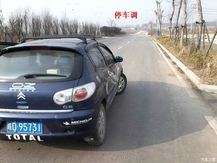

       就这样反反复复调,停N次车,打死M次方向,撅X次屁股,伸Y次手。由粗调到细调,再到精调,由左、右同次调到单独调一边相结合,反正就是不能怕麻烦。最后,车子在低、中、高速也跑正线了,方向盘也端正了,这时候就旋转左侧和右侧拉杆的锁死螺帽用牙钳分别把左侧和右侧的拉杆锁定死。这时候,我们说,车子的实际前束找到了。我用了大约3个半小时不到4个小时。在新区一条人车特少的马路上来回跑着调。调了试车,试完车不合心思,再调.........。反正我自己也被调得晕当当。最终车子好用,就是底盘件无松旷现象,车不跑偏,方向盘正,高速行车和低速行车方向不抖并且很稳,这也不甩,那也不闹就行了。自己调实际前束的好处就是,对车子好,目的仍然是对自己好。交给别人调,可能出发点想对咱好,但结果并不好。见下图

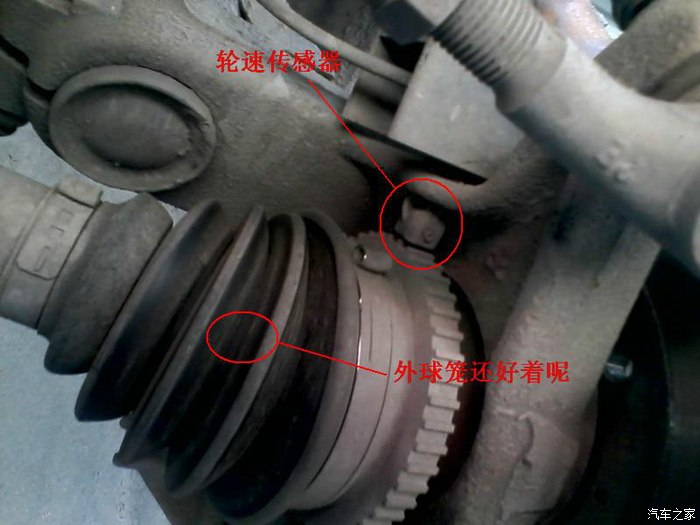

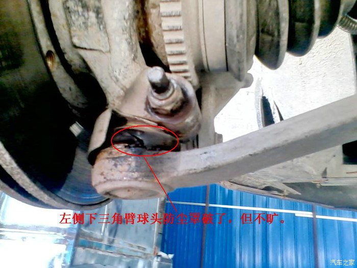

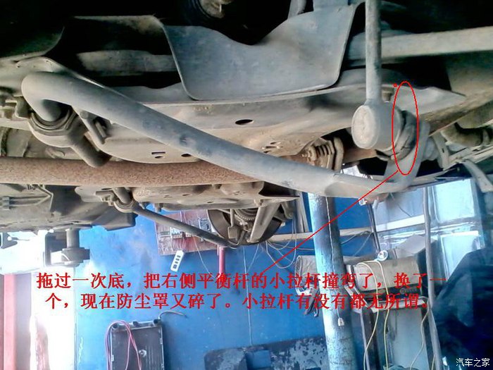

       看看底盘件有哪些出现问题了。见下图
