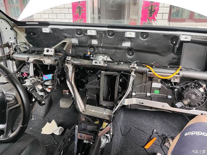

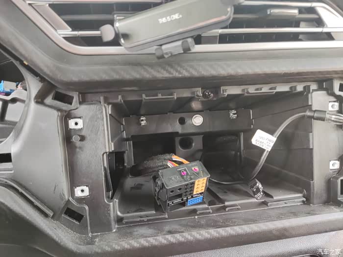

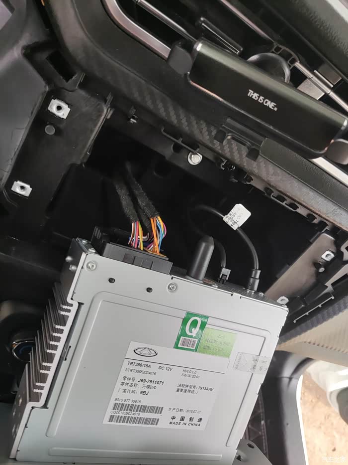

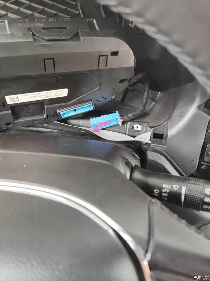

【施工步骤】
0. 拆开电瓶负极
1. 拆掉雨刮和挡水板,拧下大架螺丝
2.卸下发动机舱内的4个空调螺丝

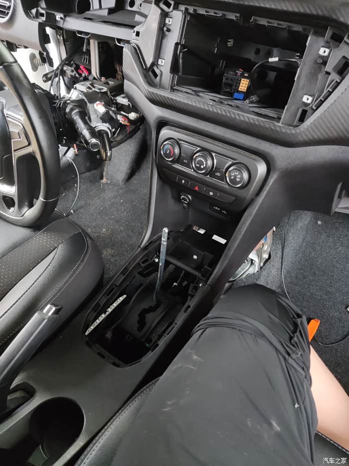

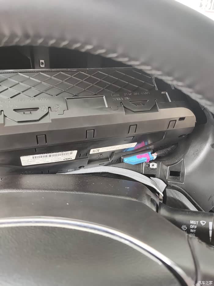

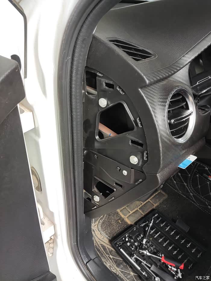

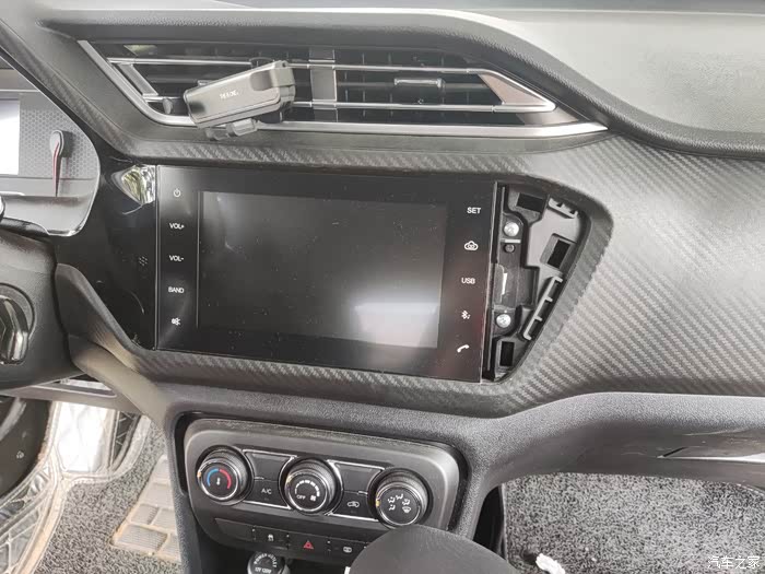

3.撬开中控塑料板,拆下中控屏,仪表盘,左右两边的挡板、手套箱

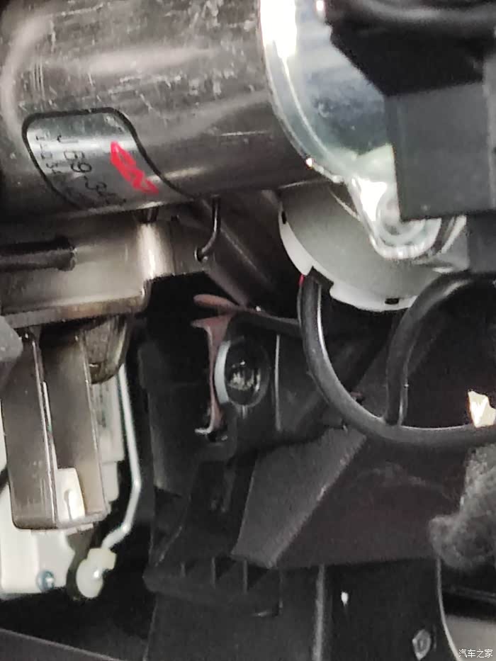

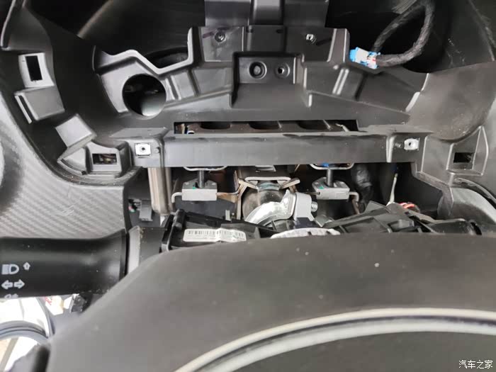

4.拆下方向柱,放下方向盘,拧下所有大架螺丝
5.拆下档把和档把护板

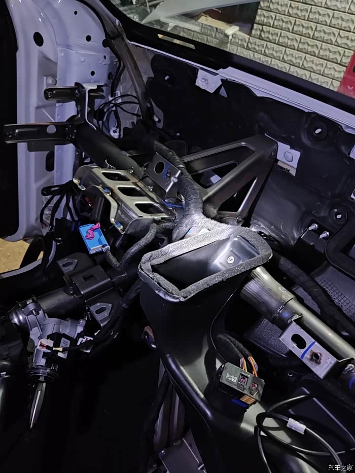

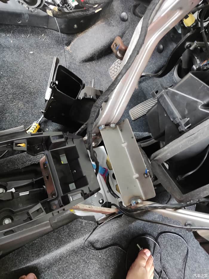

6.搬下仪表台。 这一步要松开很多线束,注意不要使用蛮力。仔细观察线束的卡扣,一般是松开一个卡子才能掰下来的。再重复一遍,如果你使劲都掰不下来,那一定是方法不对!
7.拆掉大架螺丝,把大架稍微往后拉几厘米(为了腾出空间换水箱)
8. 由于步骤2已经拆掉了空调总成的固定螺丝,所有稍微用力一下就可以把暖风总成往后拉开几厘米,让取出水箱时不卡住即可

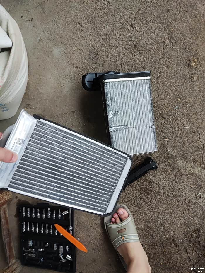

9. 如果步骤8成功了,就可以用水管钳取下两根暖风水管了,然后抽出旧的暖风水箱即可
10.放入新水箱

5.如果拆了4个螺丝,暖风总成不能拉松,那就把暖风总成的底部零件拆掉,就可以拉下来了

【我遇到的坑】
1. 装完后发现吹风不能切换方向。原因是空调线束没插紧
2. 换完没暖风, 原因是防冻液没有回流,需要打开膨胀壶加入适量的防冻液,然后怠速一段时间,液位正常了。再开动一段距离就好了
3. 拆了方向柱的螺丝后,要把方向盘搁在座椅上,不能悬空,不然会扯到线束
