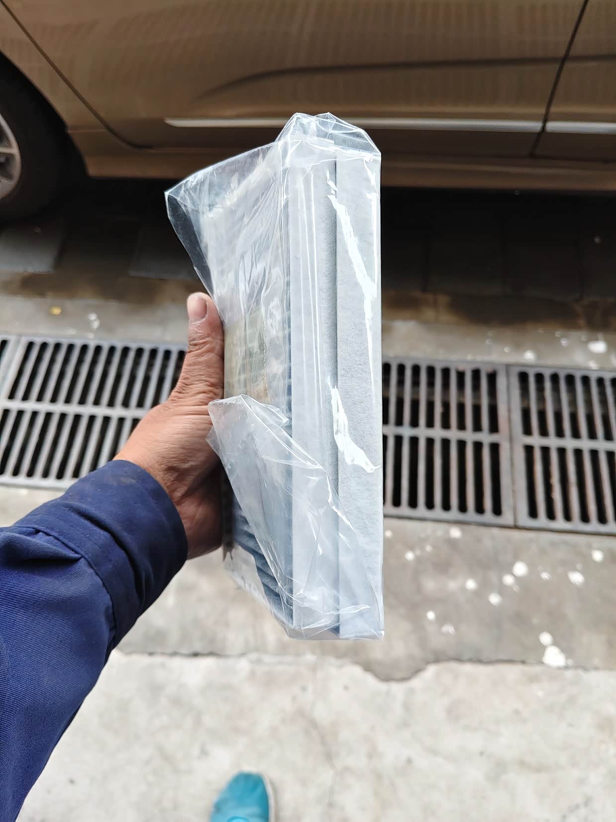

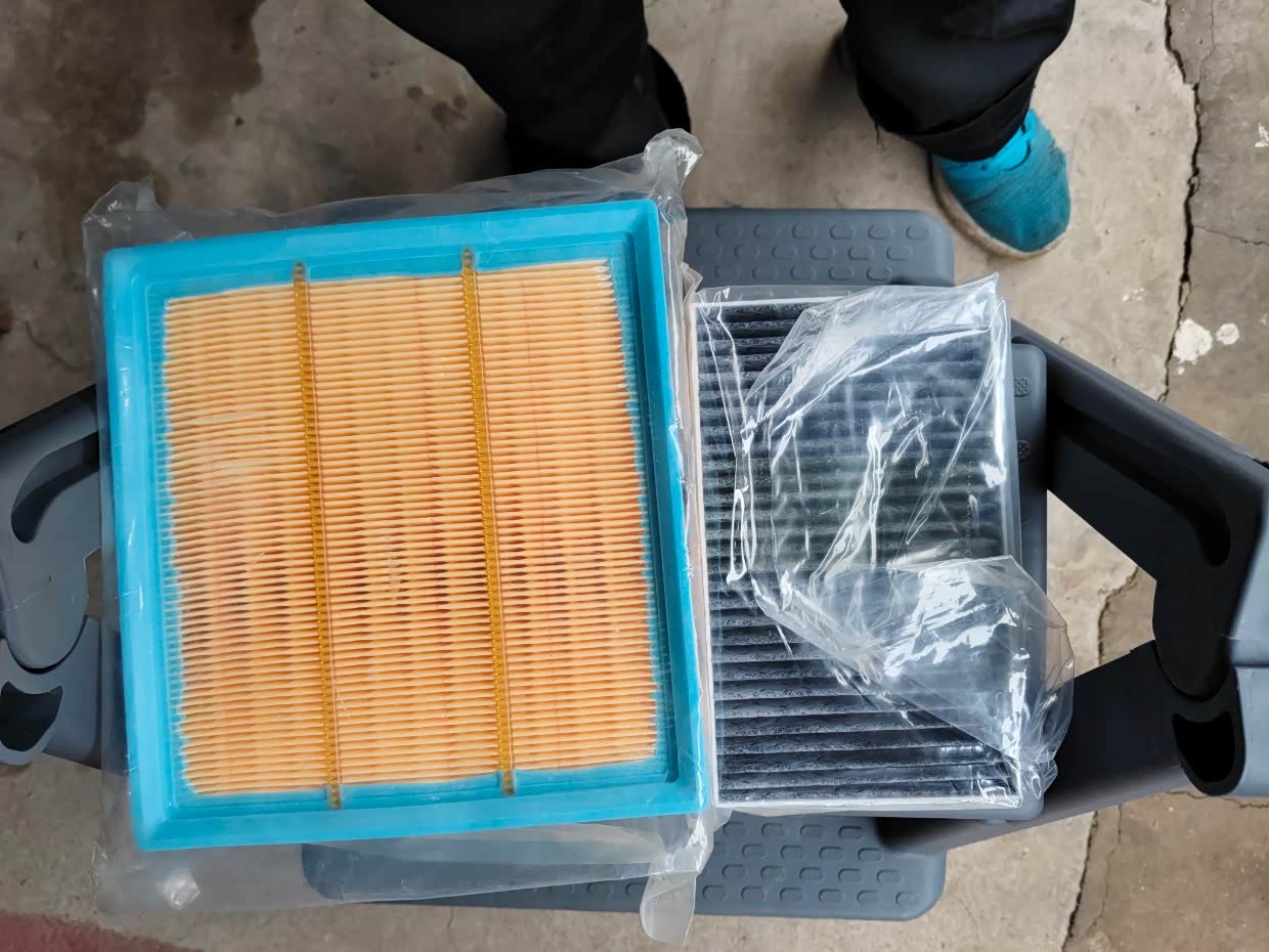

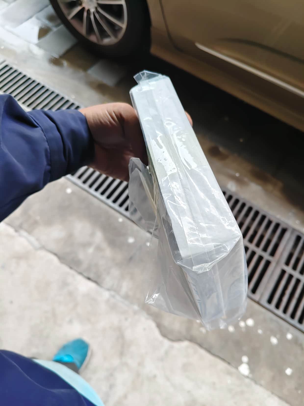

右侧带透明塑料袋的为新入手带碳的OE空调滤芯(2段式)
空调滤芯侧边框,没有空气滤芯外表面的文字标识,介意的可以买品牌配件
另几面外边框也没有任何文字标识

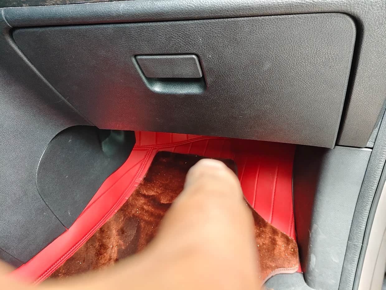

空调滤芯就安装在手套箱的后面,因此更换滤芯时,需要先把手套箱拆下来

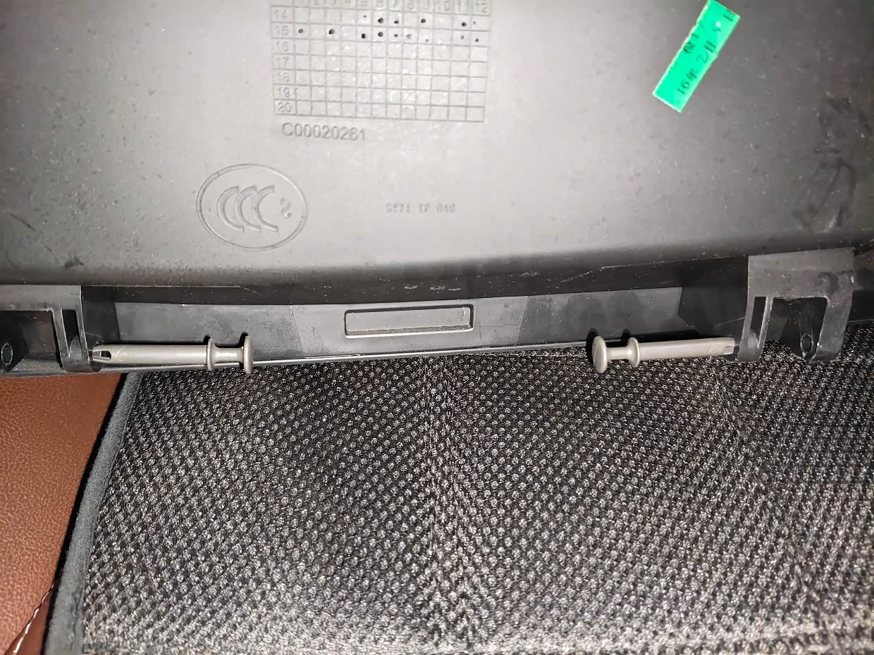

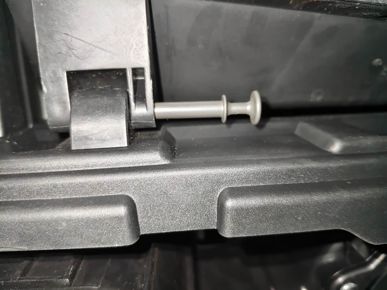

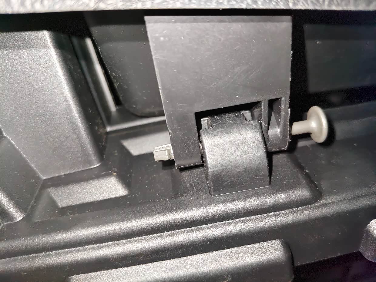

这是从手套箱底部拍的照片,大家可以用手摸到2个塑料穿钉,用“一字”螺丝刀将穿钉压出即可
压出后,再徒手将穿钉从固定轴中拉出
注意,无需将穿钉完全拉出,保留在手套箱一小段,手套箱与固定轴分离即可。同时,向内分别压缩手套箱左、右侧壁的限位突起,就可以把手套箱从安装位上顺利拆下来的。
2个塑料穿钉抽出来的位置,无需完全拆下

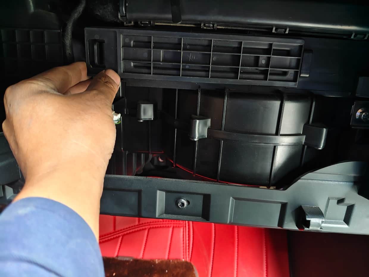

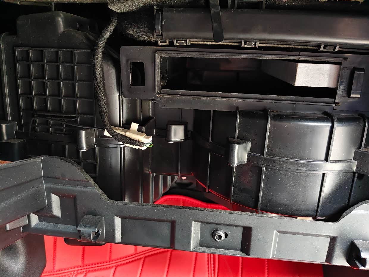

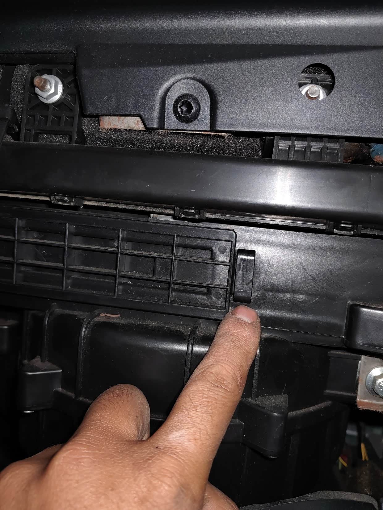

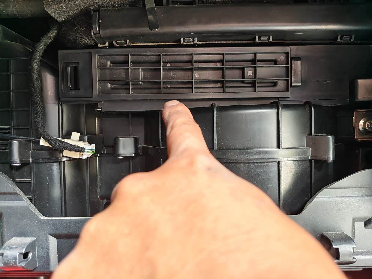

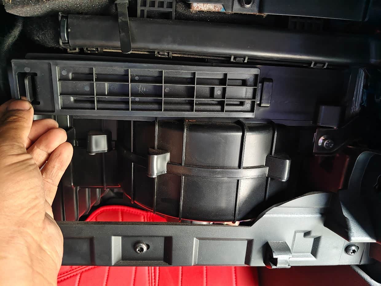

手指的塑料盖板后面,就是空调滤芯的“家”

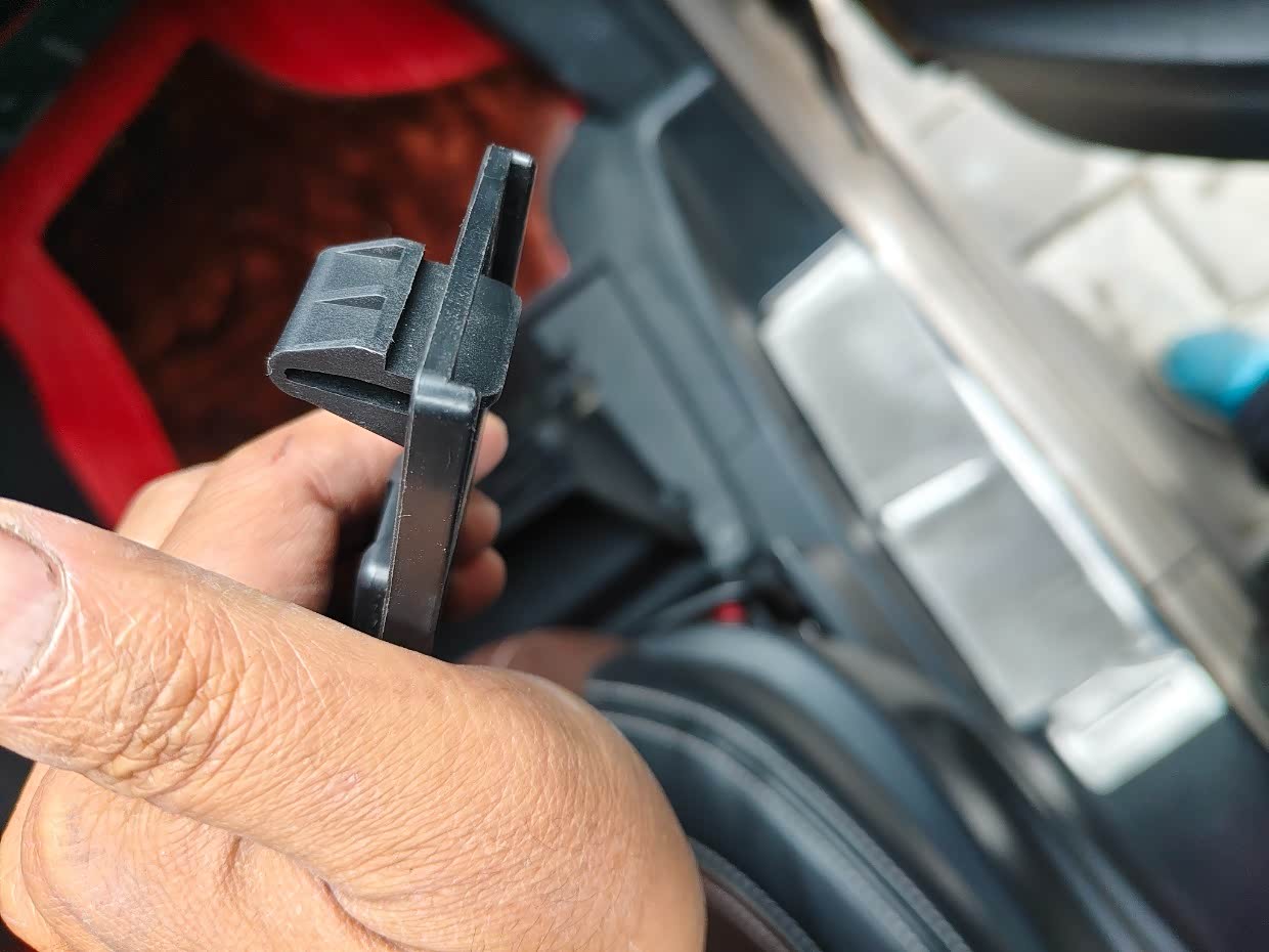

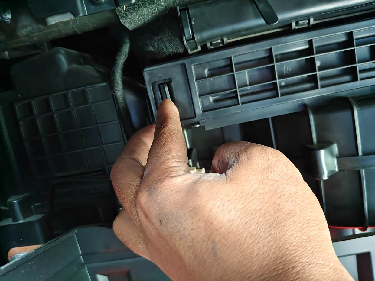

盖板右侧是插到空调过滤器总成插座里面的,因此需要把左侧卡扣打开就可以把盖板拆下来
盖板左侧的弹性卡扣
如图,用食指向右侧压,同时用中指向外拉盖板
再向外拉一点(卡扣脱离),然后向左水平拉出即可把盖板拆下

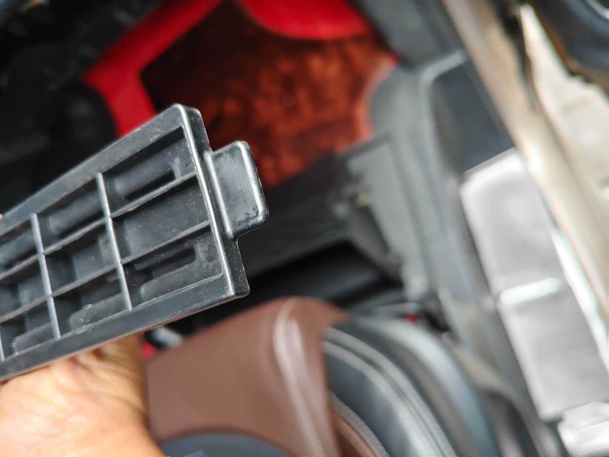

拆下盖板,可以看到盖板卡扣的结构,如果向左压,是无法打开盖板的
这是盖板右侧的突起部位

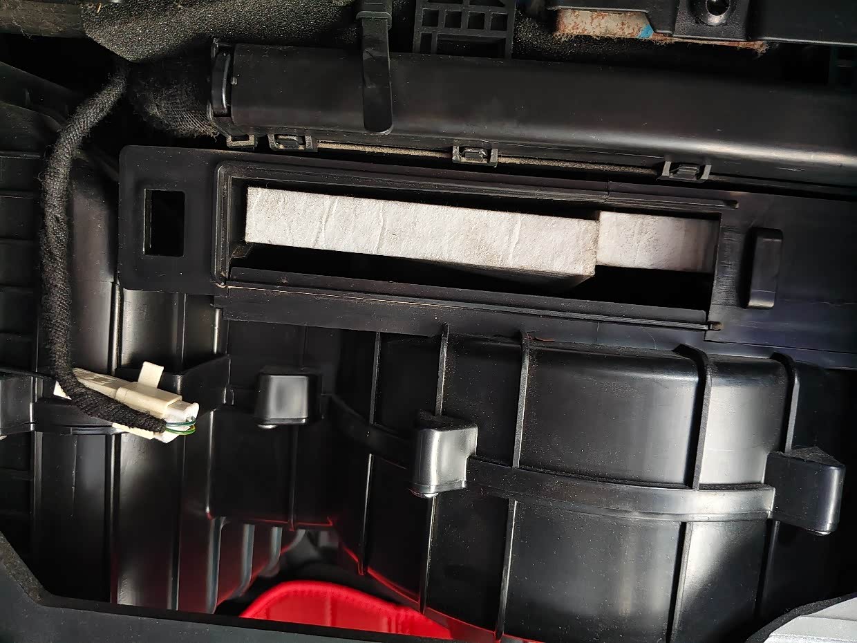

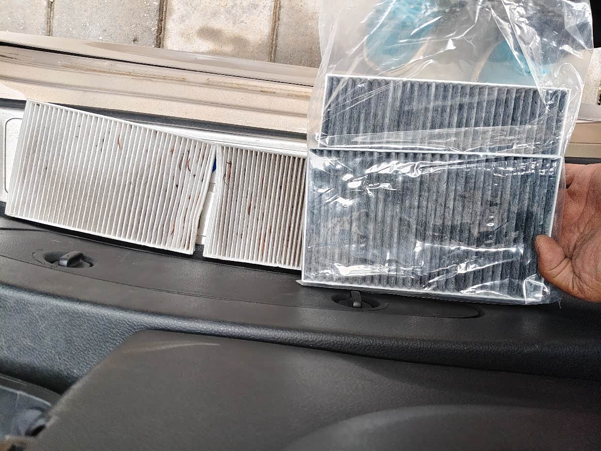

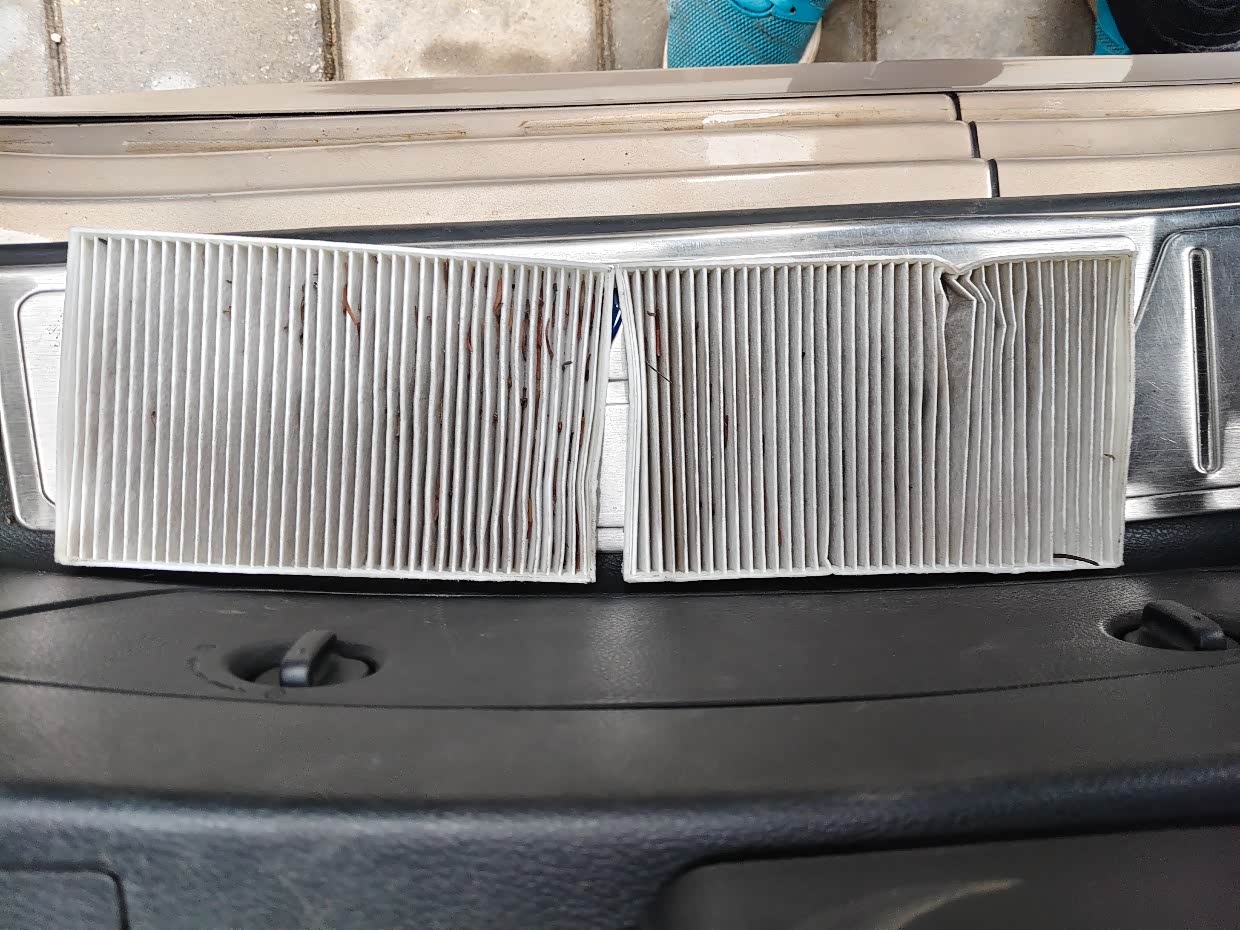

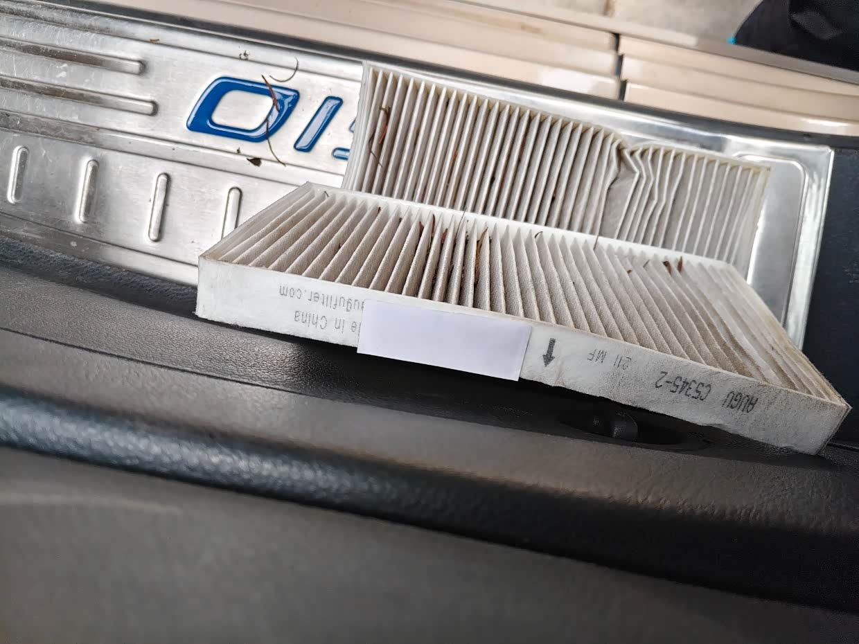

拆下来的旧空调滤芯(使用1年多一点、接近1万公里),表面挂着尘土
再来一张俯视图,表面有小树叶等杂物同时中间部位形变
新、旧空调滤芯对比

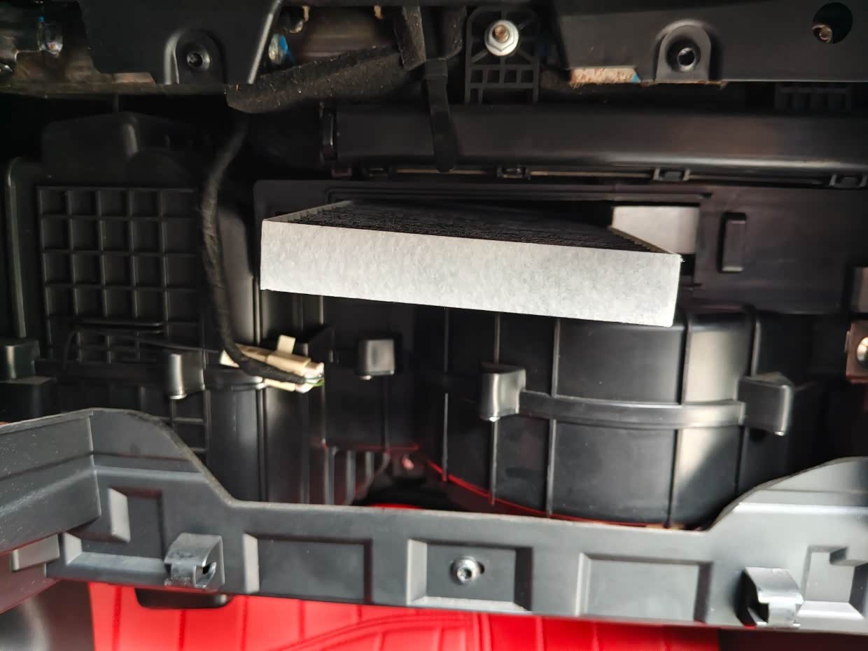

把新的2段式空调滤芯分别安装进去,第1段装进去后,向右推到底,为第2段留出安装空间
安装第2段,直接向里推即可

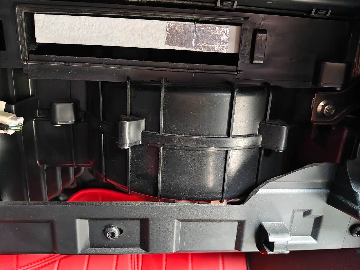

安装到位后,发现2段滤芯存在高度差

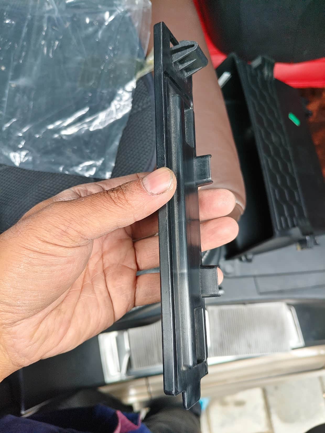

找出盖板,内侧下方有2个突起,用于把2段滤芯托到一个水平面
注意,旧滤芯之所以会出现本体褶皱,就应该是这个环节出了瑕疵,修理工应该没有把2个突起都插入到滤芯下方(一是盖板与滤芯接触方式设计上有小瑕疵,二是修理工没有研究盖板结构),其中左侧突起直接顶在了第2段的侧壁上,导致第2段空调滤芯变形、与第1段产生缝隙、封装不严。
铝箔胶带就是用到这,不仅把两段滤芯拉到一个水平,而且两段滤芯可以严丝合缝安装到位

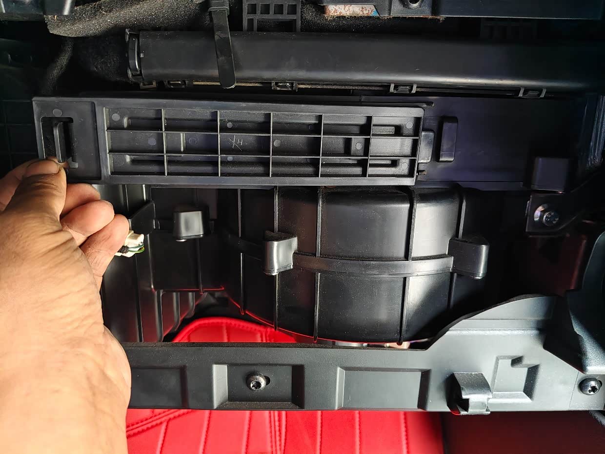

准备安装盖板,再来张特写
先把右侧突起插入插座
再把左侧卡扣位置向里推,就完成的空调滤芯的全部安装
