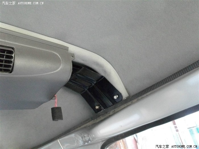

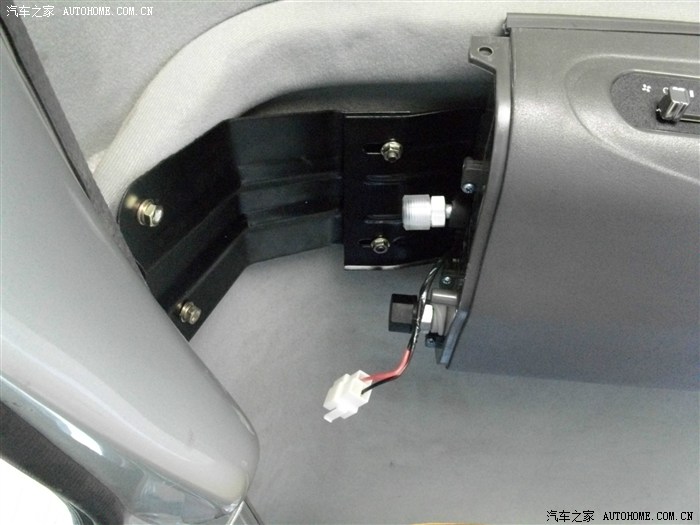

中置

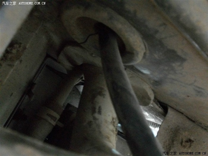

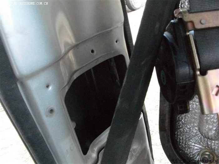

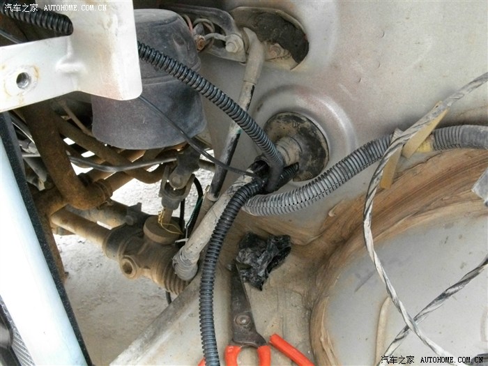

拆安全带穿管

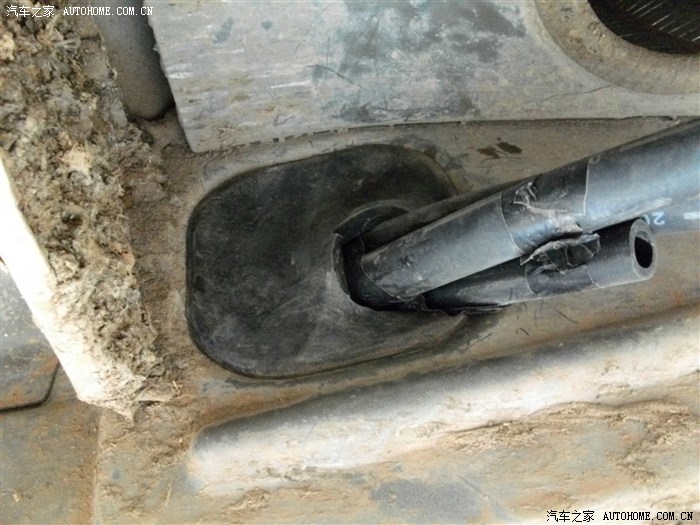

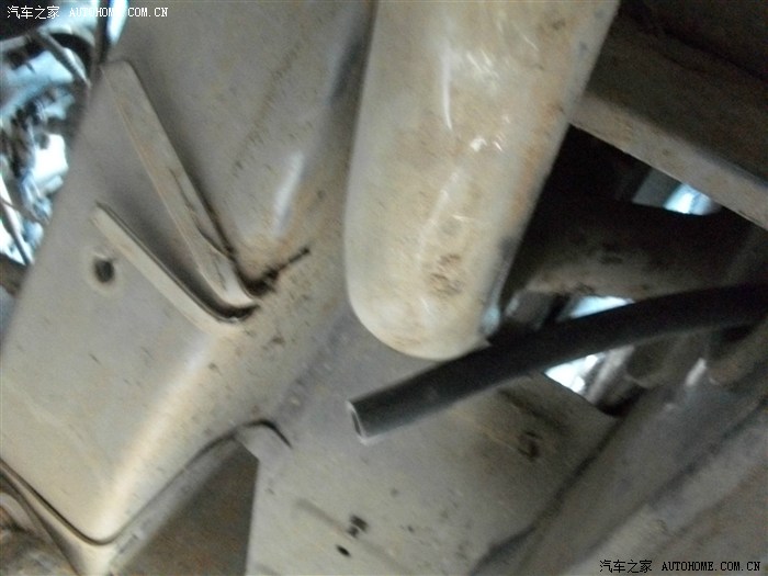

排水管
排水管

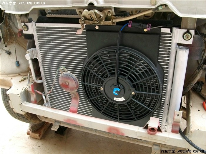

冷凝器

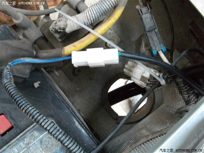

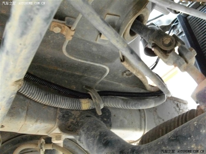

穿线束
线束

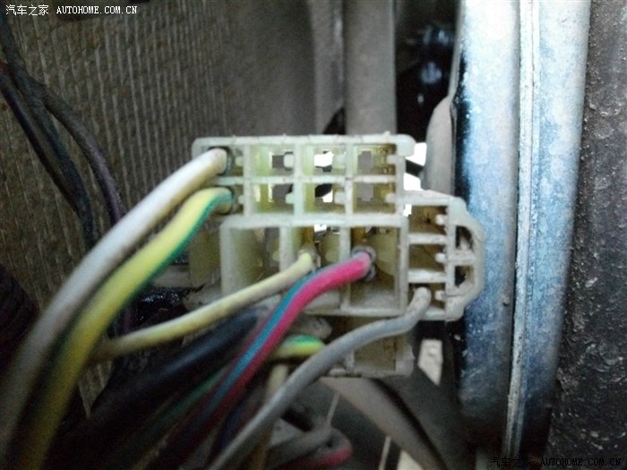

中央空调风扇接头

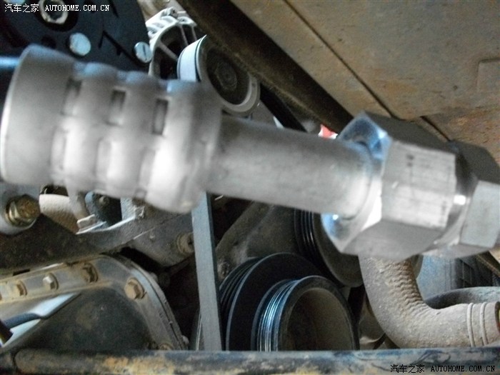

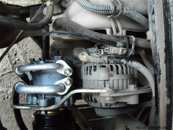

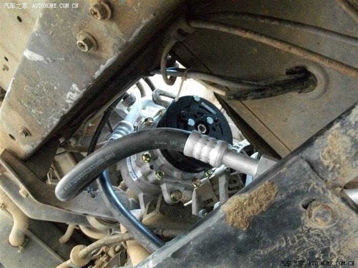

压缩机

中央空调出管排水

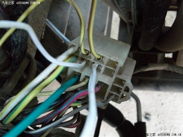

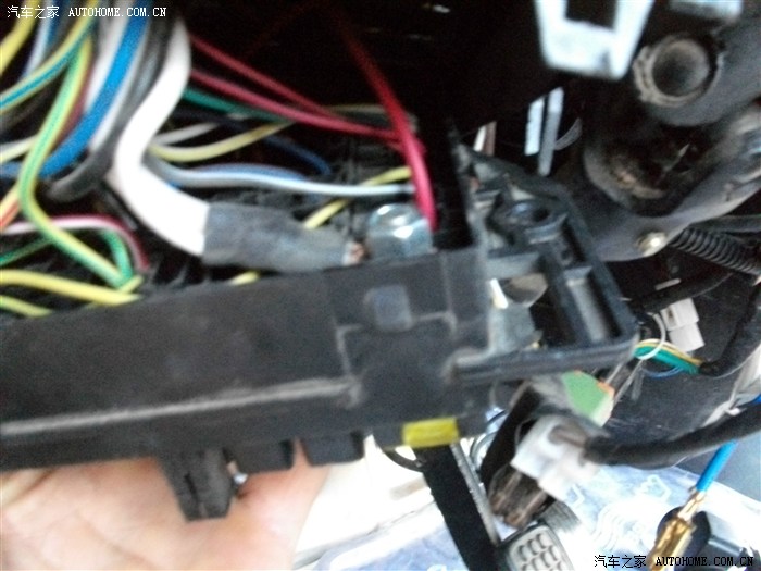

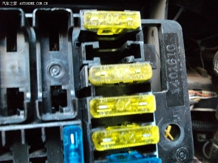

第二个保险是供电给线束的+12V电源
棕白线和水箱继电器的综白线串接
红线就是刚第二个保险的位置

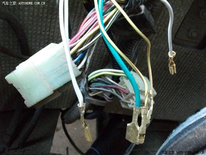

准备要接和的线束的线
接好线的样子

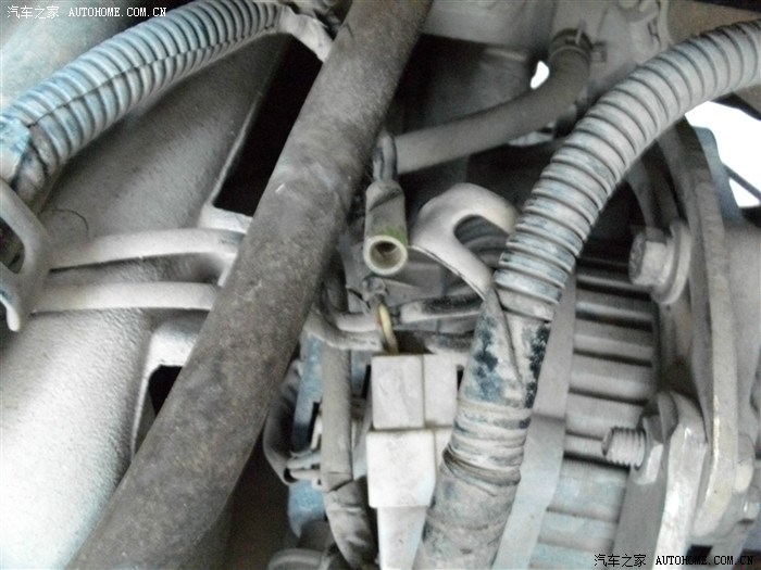

压缩机留好的接线头
压缩机接好线

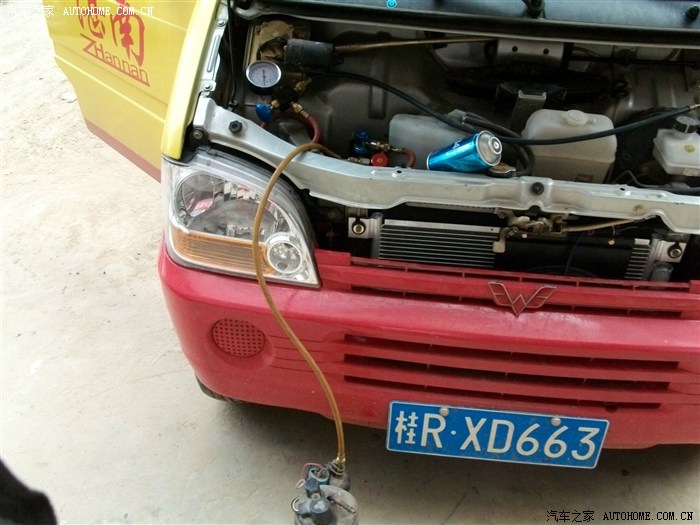

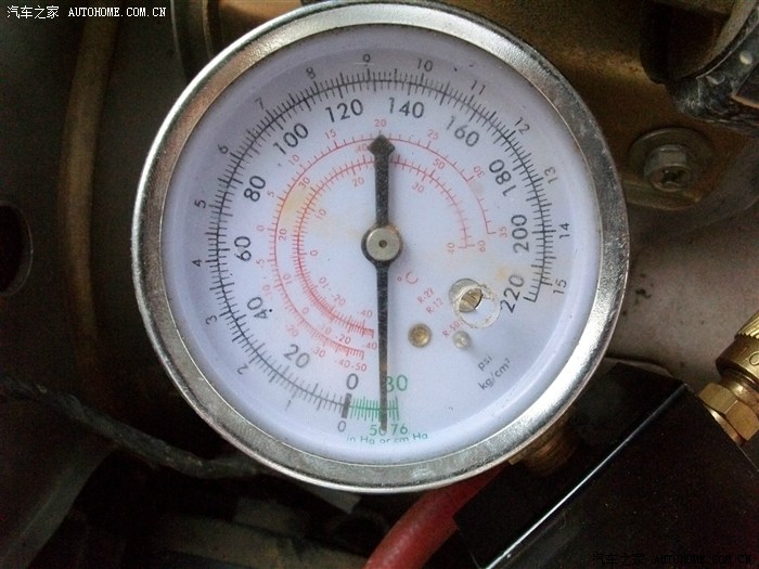

抽真空
抽真空

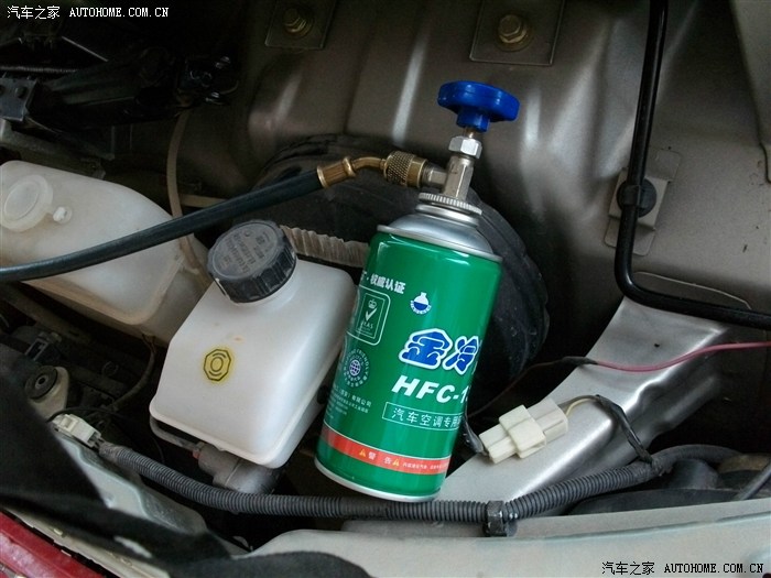

雪种,感觉两瓶就够了,回气管冰凉,不过最后还是加了送的三瓶,两瓶就行了以后!
今天空调试机30公里,有点冷(儿子说冷要关掉),动力损耗感觉不大,打算要改下电路才行,有点耗电大,只要开空调冷凝器和水箱风扇一起转的,感觉没这个必要,水箱要它自动就行了,不然两个风扇耗电有点大,水温在市区也就5格,一般都是4格!
