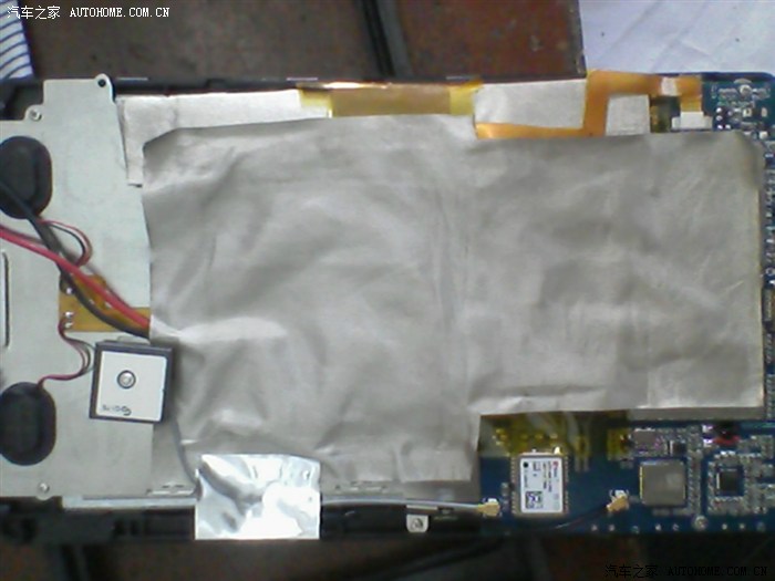

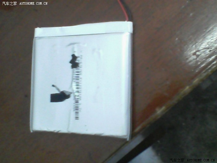

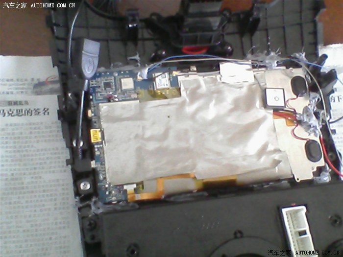

考虑到平板电脑厚度有2CM拍安装不了【原车音响不拆】,拆了平板电脑的后盖
还有电池,主要怕电池在里面温度高
把平板电脑固定在网淘的DVD面板上再安装在中控台面框
插上音频;minUSB

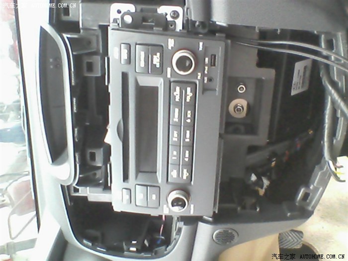

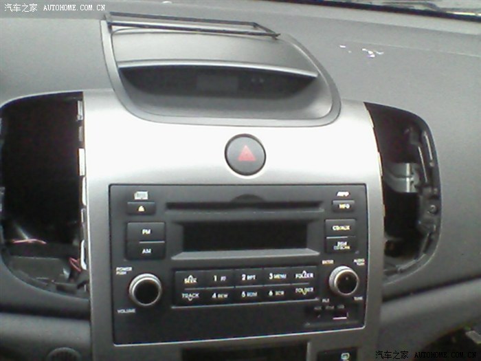

拆下原车音响的面板,取出控制电路板拆下液晶屏

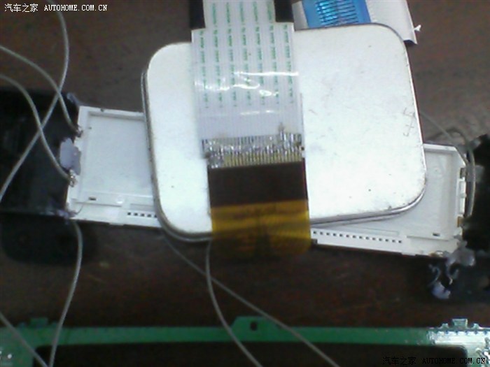

用26线的排线延长液晶屏线

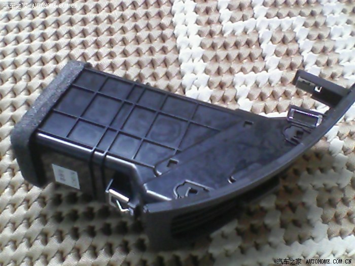

拆下车上时钟安装液晶屏,这里须割大时钟的面板

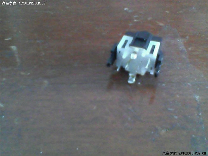

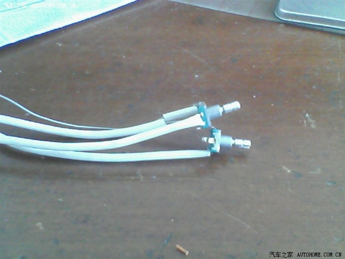

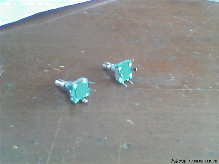

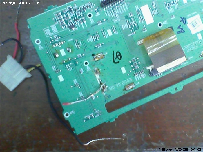

焊下原音响控制电路板上的开机开关改到外面,这样加了平板电脑后一样可以控制音响,另外一个开关平板电脑

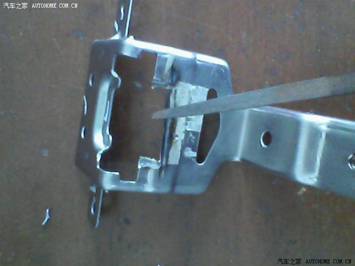

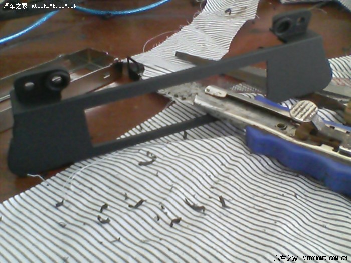

因为加了平板电脑后厚度增加了,需将原CD音响后退,再将固定音响的下支撑切掉2CM

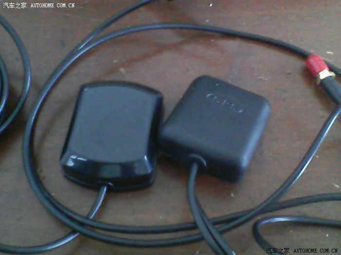

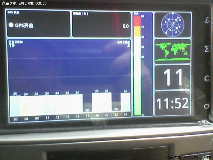

将网购的GPS天线安装在靠近平板电脑的GPS模块的地方

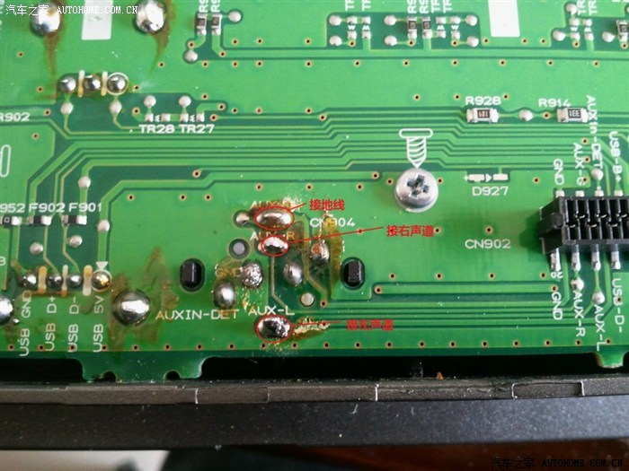

连接好AUX,USB后【直接焊在电路板上】借用的图

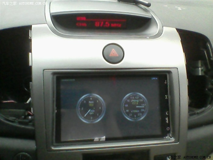

安装好后的照片
还有电池,主要怕电池在里面温度高
插上音频;minUSB
用26线的排线延长液晶屏线
安装好后的照片
