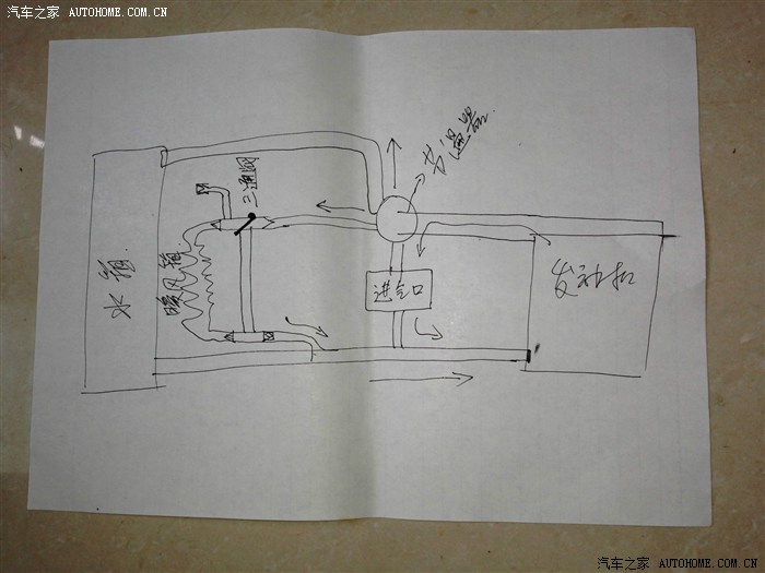

      改装暖风水阀最好用三通阀,建立关闭暖风箱后的水新回路。如直接关闭通路,估计丢失原车总水循环回路1/8-1/10回路(暖风水循环回路约2.5-3米长,管直径约20-23)。(现实矛盾,夏天需要强回路给发动机降温时你关了1/8-1/10回路,冬天不需强回路给发动机降温你又全开了)。

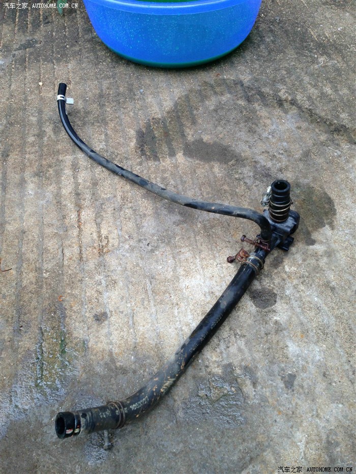

尾巴太长了。
变短尾了
原车的暖风箱水阀。

原车的,拆下来了。

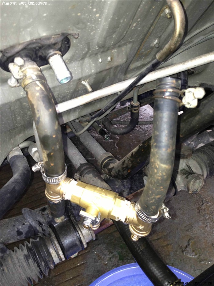

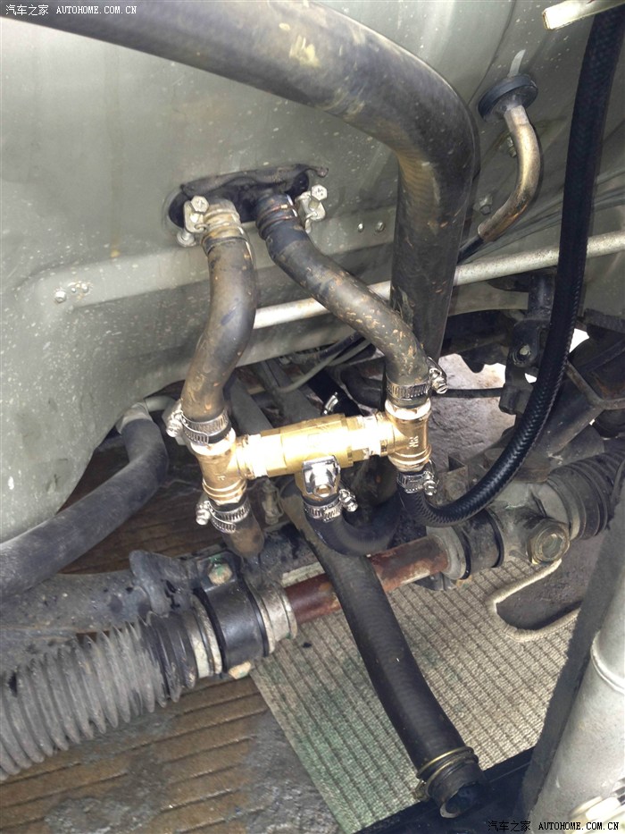

接管,

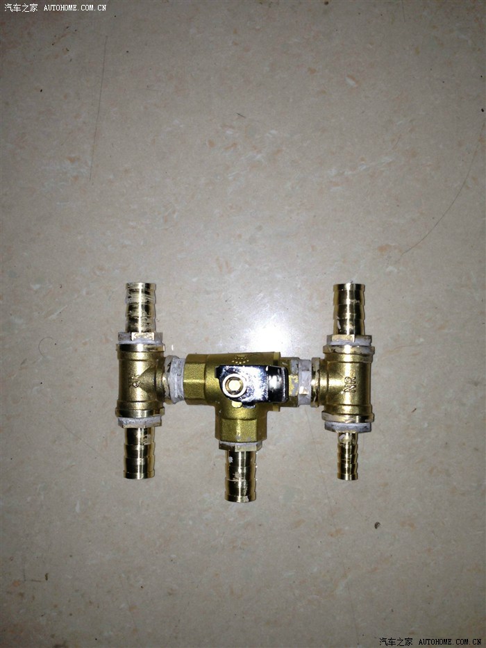

接阀。

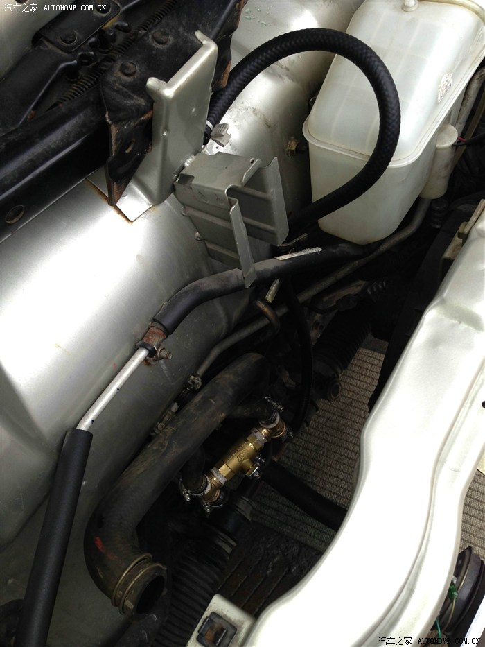

OK了。
装回水箱,左大灯,加冷却液。

原理图,见笑了。可不要笑出声哦。
