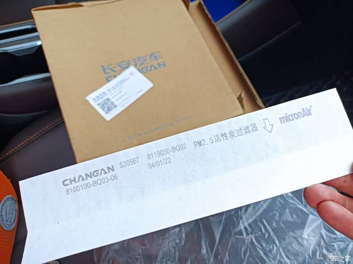

这次更换的长安原厂空调滤芯

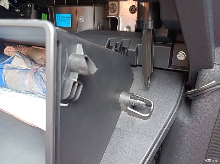

先把手套箱两边卡扣取下,把手套箱拆出来

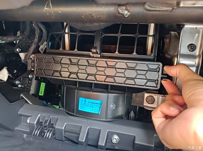

然后就看到空滤盖板,捏住旁边卡扣就可拆出盖板

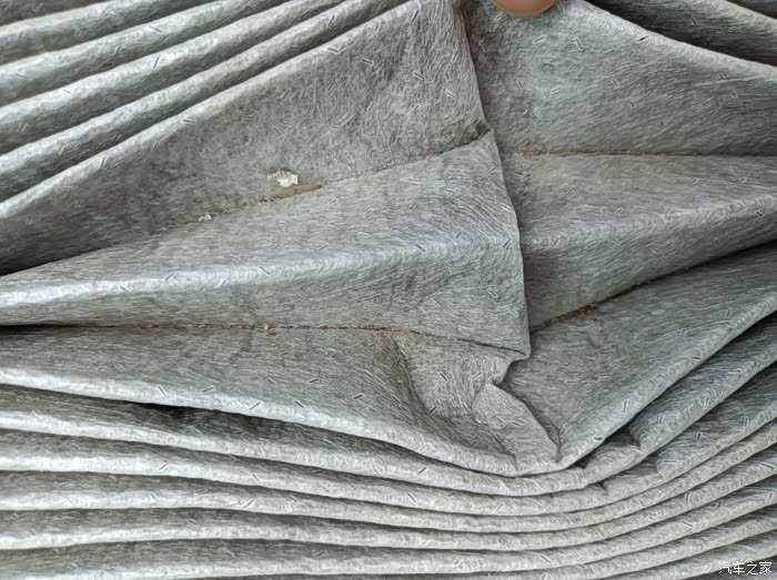

里面积满灰尘和脏物
把新滤芯按箭头向下方向装好
