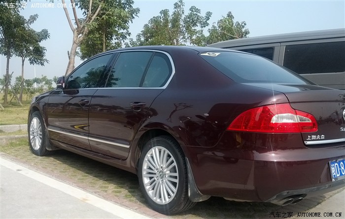

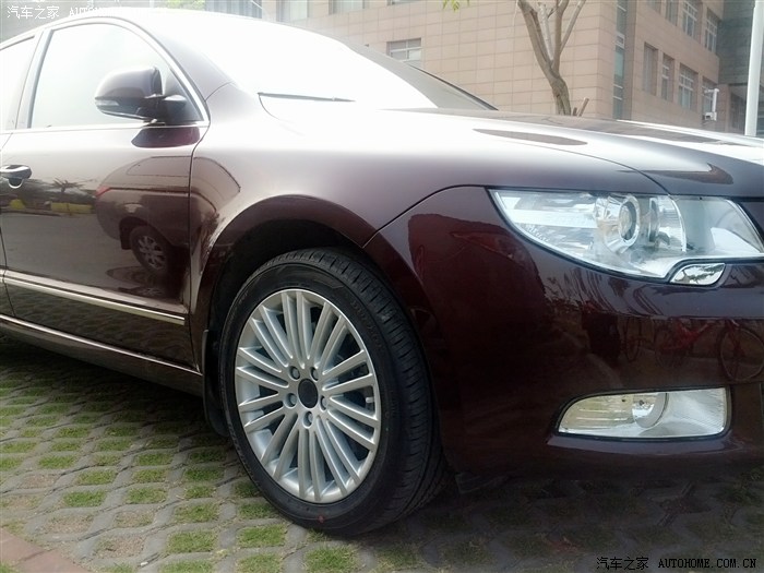

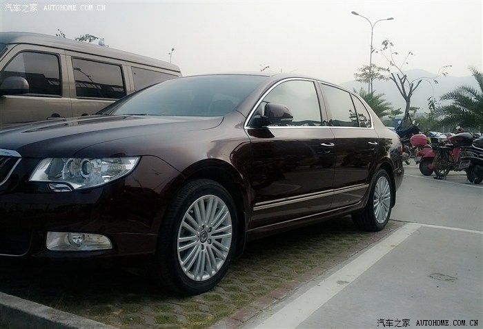

首先来个侧面效果对比,新轮毂比车还亮,新旧视觉效果差很多吧

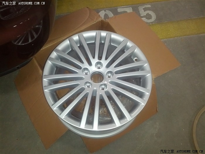

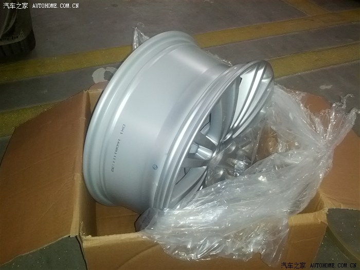

轮毂到手拆箱,包装还行。
检查轮毂质量,做工不错,净重11.5kg,没上轮胎前我要求师傅也做了动平衡,全部为0,看来质量还行。

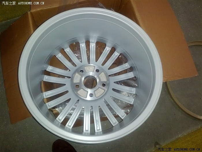

来张轮毂背面的

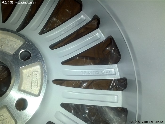

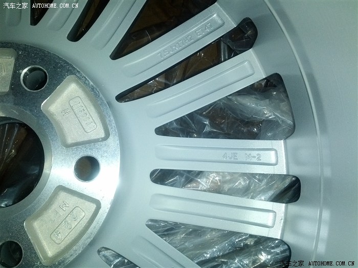

轮毂规格等参数7.5Jx17  ET47

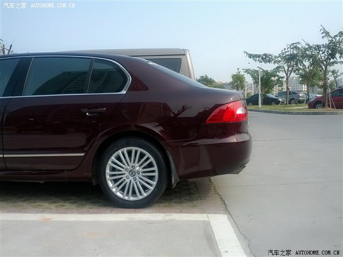

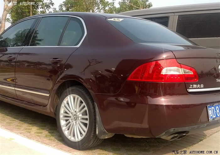

后45度来一张
后轮与轮眉间距刚好4指,原车差不多4指半。改前改后相差5.7mm

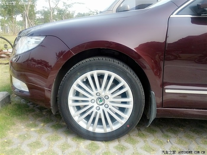

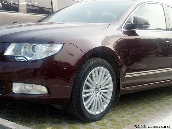

来张前45度角的,换大脚后,看上去比较饱满。
前轮与轮眉间距刚好4指,原车差不多4指半。

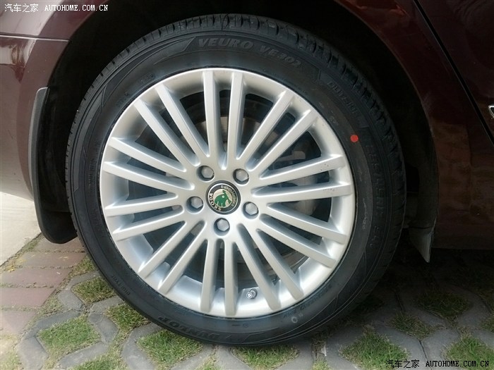

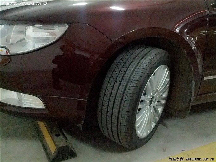

邓禄普VE302胎,静音效果不错。

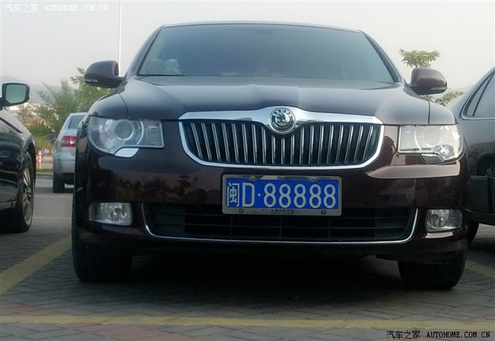

车牌不是盖的,胎宽还行吧。

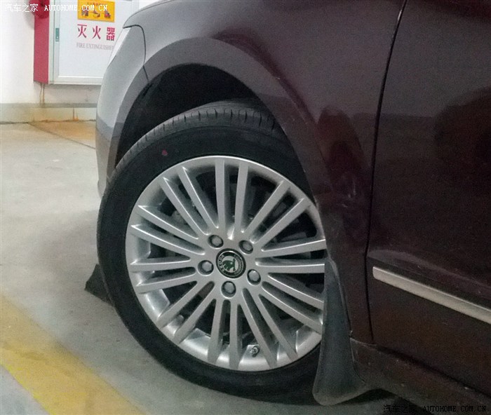

这张比较明显,235的胎比原来的宽不少,舒适静音VE302花纹。
好多改轮的昊友不知怎么改轮盖标,看了这张图明白吧。

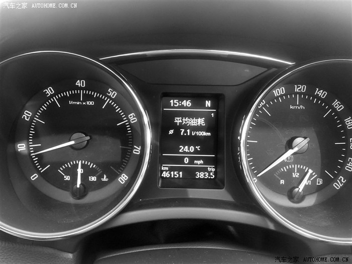

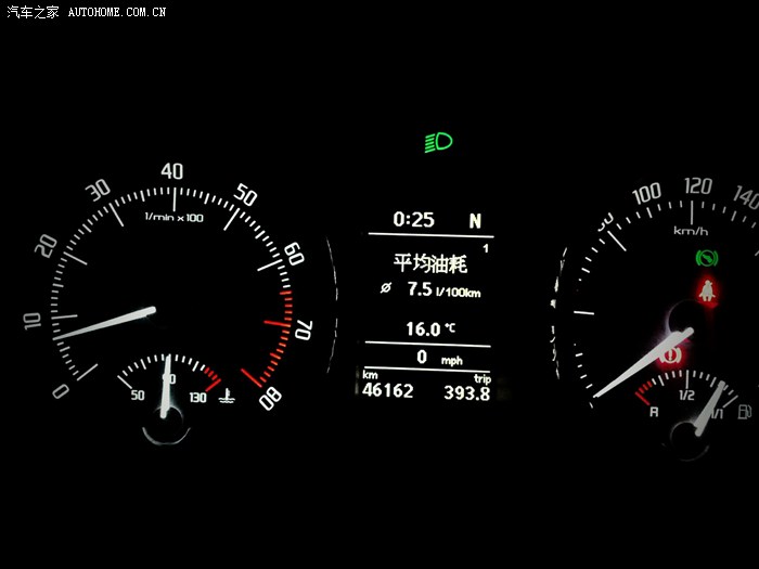

      为了交作业,这是轮胎升级后拍的几次我到单位单趟11公里路程油耗,从生活区开到工业区,全程有四个红绿灯。

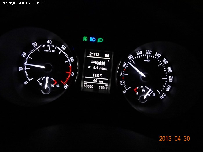

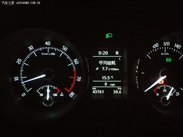

下图为2013.4.29从温州开到舟山的单程油耗(高速、100-115的速度),本可以开到6个以下的,结果高速堵车,泡汤了。

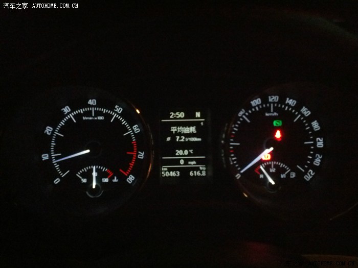

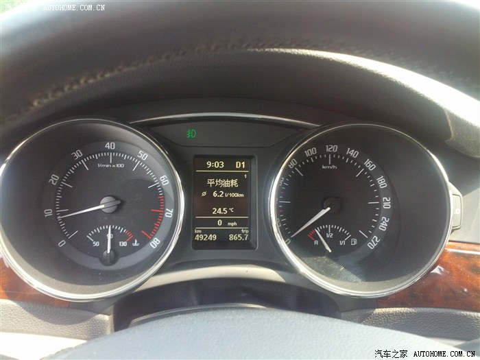

下图是2013.4.30从舟山普陀山回厦门937公里单程油耗,其实到家也就2013.5.1凌晨了。

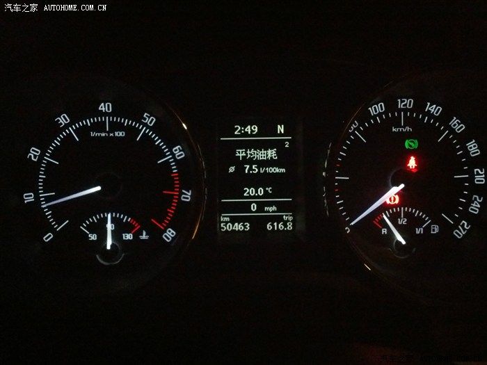

下图是2013.4.28--2013.5.1厦门至舟山普陀山自驾游,全程差不多1900公里,回厦门后,油耗2从原来8.8降为7.5。

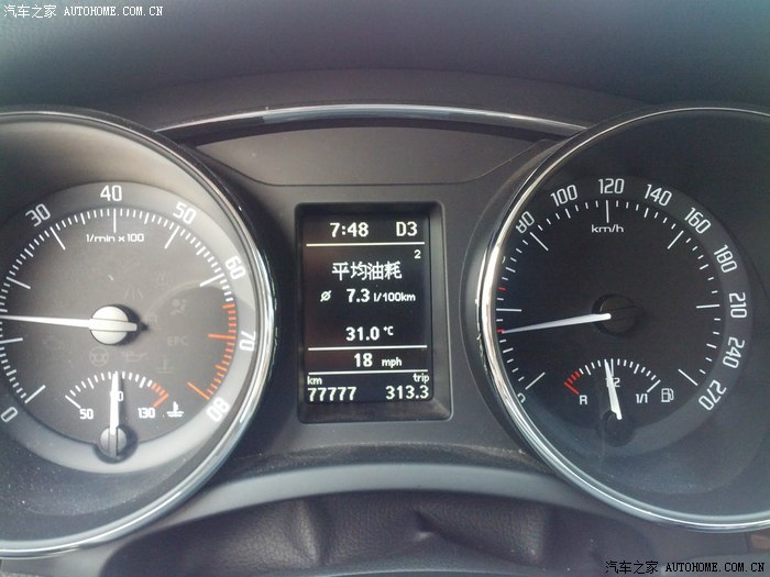

2014.9.4升级轮胎很顺利的使用到如今,没什么问题,来一张77777里程纪念照。
