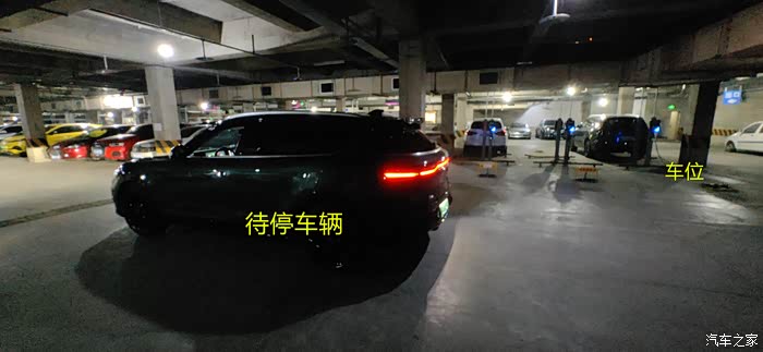

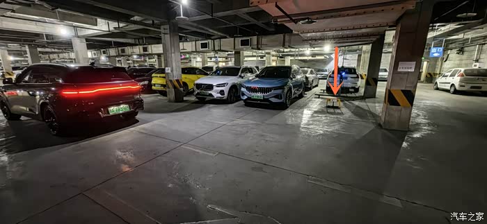

上图是我常用的小区停车位。
这个车位处于道路转角处,靠近柱子。岚图的全自动泊车系统,识别这个车位的成功率很低,几乎每次在转弯前开启泊车功能,转弯并直行后,前面的车位基本都可识别,唯独没有识别出转角处这个空闲的车位。不知道是不是车辆转弯的原因,或者是因为地面的车位线不明显,反正岚图的泊车系统,很难识别这个车位。
由于总是无法扫描到车位,每次停车都只有手动泊车。所有就想着用记忆泊车的方式,不需要系统取识别车位,而是认为指定车位,抱着试试看的心态,试用记忆泊车系统。使用后,感觉还是很方便的。每次回来,把车开到泊车起点附近,系统自动识别并匹配泊车路线,停车、点击开始泊车,系统就会自动泊入记忆的车位,这个过程流畅,比自动泊车和遥控泊车甚至是人工泊车效率都要高。
