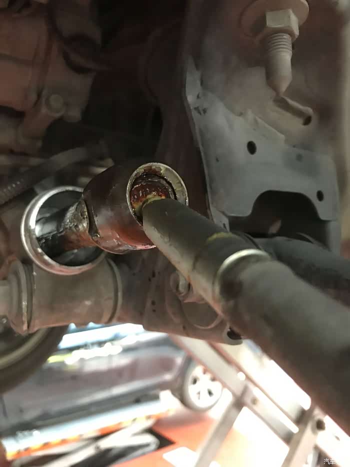

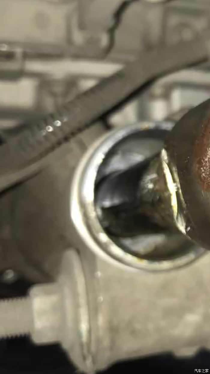

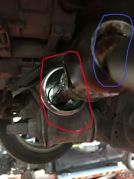

今天皮套到货了去准备重新换上,由于声音还有就检查了拉杆内球头,看了一下感觉是没有磨损 摇晃也没有摩擦声音,感觉水是进入红色的方向机里面了,蓝色那个没声音,最后打方向检查声音来源果然是在红色里面。 维修员说是没办法修也没有办法加黄油 4S这里也没有这种油,我们都是整个过来的密封好的所以没有油。内球头是有的可以换。最后 油也没办法上只能吹干水。暂时先安装好。这种情况应该是要换方向机总成了吧 。求懂的人科普

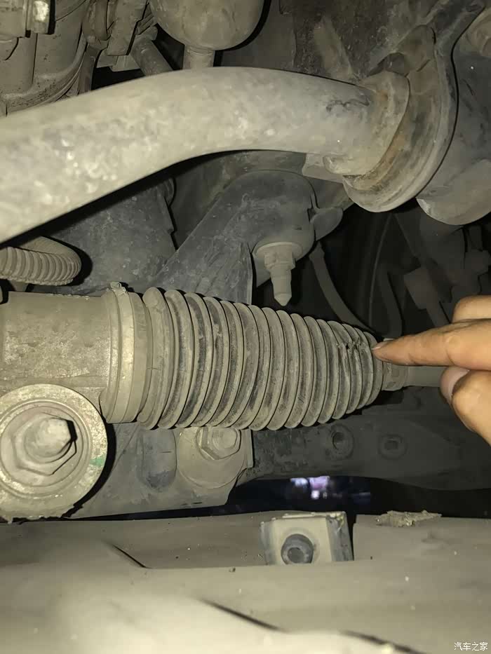

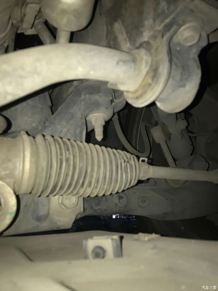

昨天晚上回家遇上暴雨 然后穿过了一个大水塘如图 ,早晨上班打方向盘发现有摩擦声音,然后去4S店铺检查了方向机发现如图样子皮套破损进水。然后4S店维修专员帮我直接把套子划开 把水放掉再用气枪吹干,喷了一点润滑油说是等预定的皮套到货后去装上,但是不保证打方向的响声会消除。
