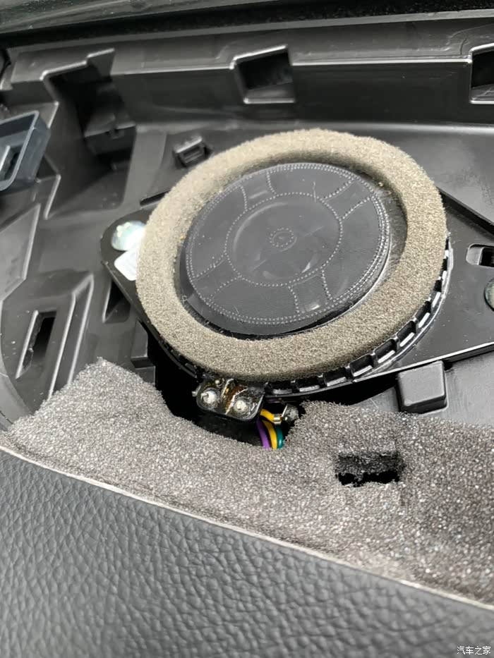

高音换成哈曼,是一个中高音合体的,所以要重新走线给它

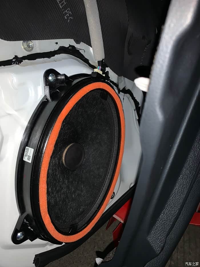

后门的哈曼喇叭,是中音和高音合体,不是同轴,高音再喇叭壳的上面

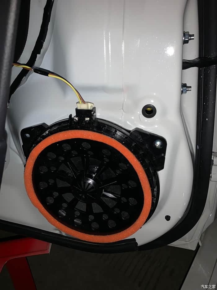

前门中低音,也是哈曼,原车对插

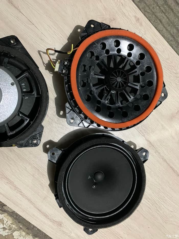

后门喇叭和原来的喇叭对比

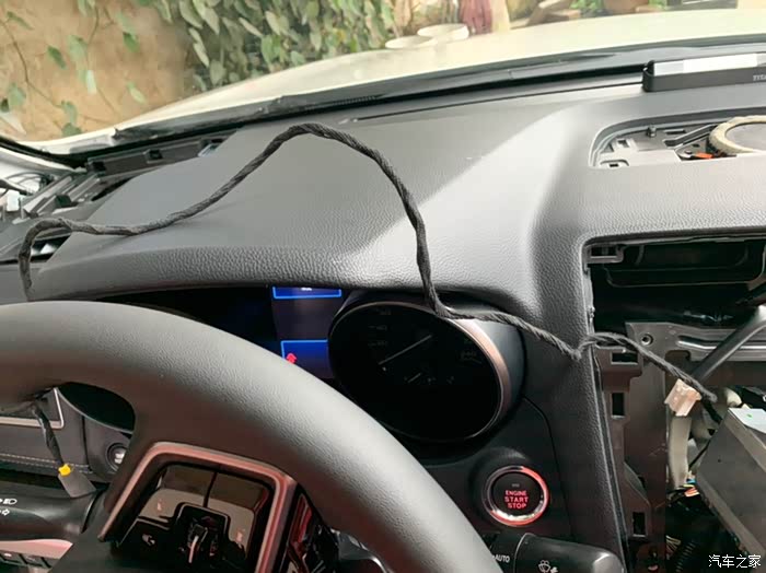

正在给高音和中置喇叭走线,中置喇叭忘拍图片了,也是哈曼

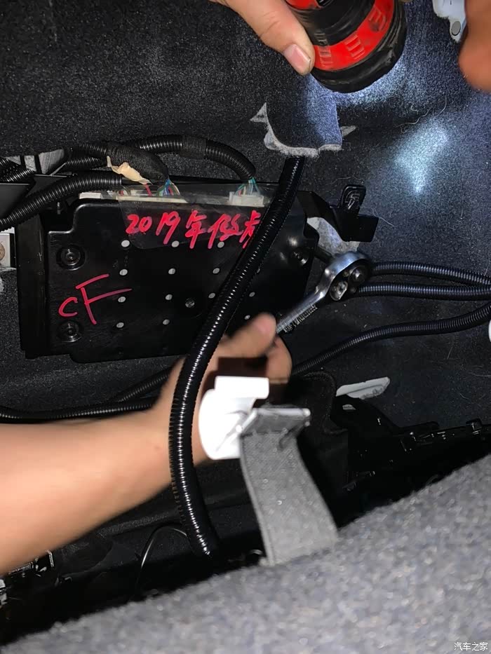

这是功放,放在座椅底下,有预留螺丝位,直接安装就行,然后走线到中控给主机和喇叭

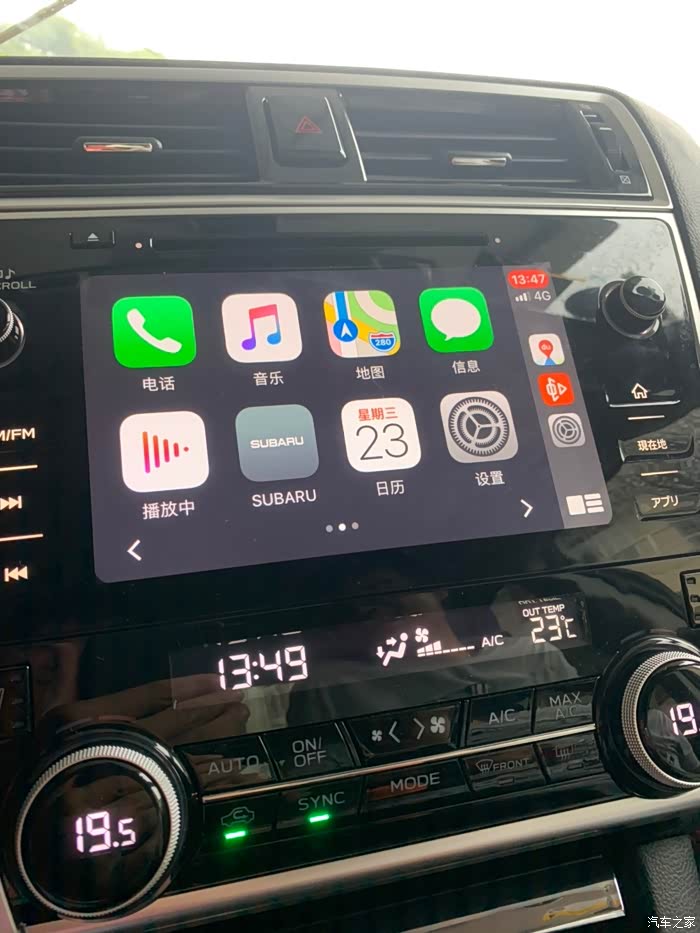

搞定试机,CarPlay连接成功,因为是日版,只有日文,所以CarPlay成了最实用的功能,其实主机还能显示很多行车讯息,刚开机没研究,就赶着试音质了。

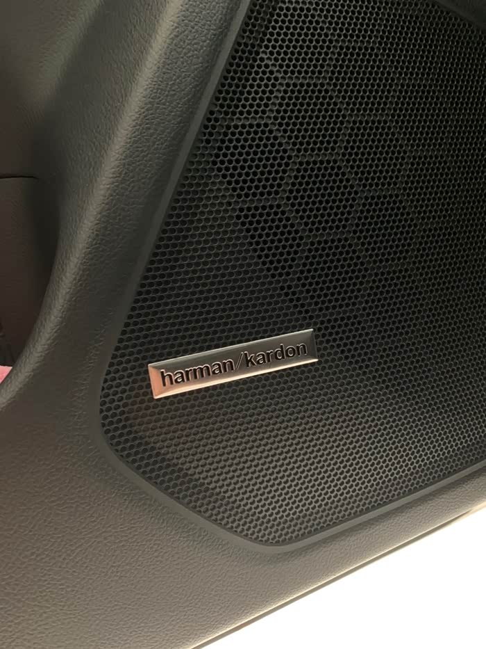

既然全套移植了,当然要贴上哈曼标
至于音质,我不懂用太多言语形容,反正高音甜,中音准,低音浑厚,跟原车不是一个档次。这套哈曼卡顿才对得起三十万身价的力狮啊,对了,其实后面还有一个低音作为后排的低音补偿,因为后门是中音,但是要开孔,我放弃了,反正我不坐后排。总结这套哈曼设计得很合理,前门两个低音和两个高音都是功放直推的,不需要分配器,因为主动分频嘛。后门就稍微简化,中音集成高音,没有前门那么讲究,所以多一个低音作为补偿。很好,很完美
