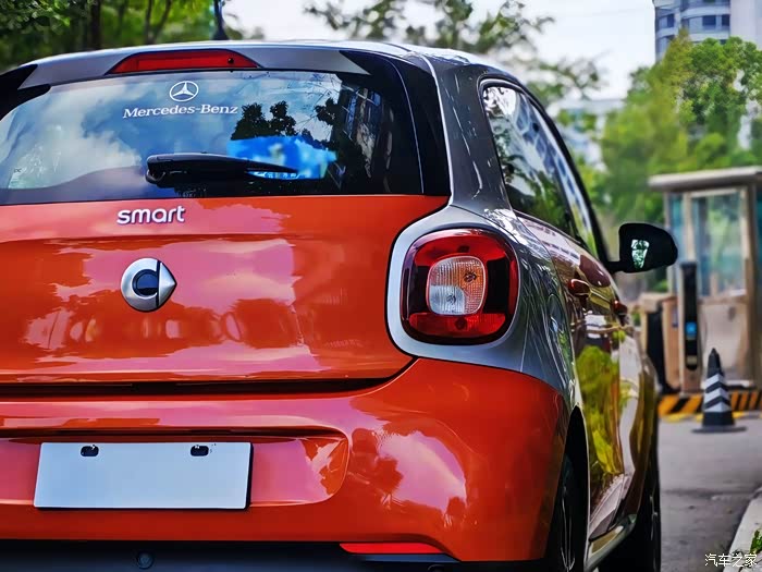

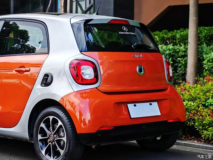

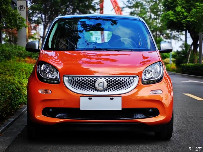

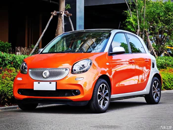

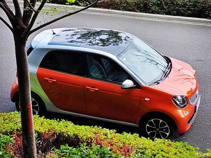

近期收了这台2016款Smart forfour 1.0L,今天就抛开二手车商身份,纯粹以车友的角度,和大家聊聊购买一台二手Smart forfour需要注意哪些事项,希望能帮大家避坑,找到一台靠谱的精品小车。
