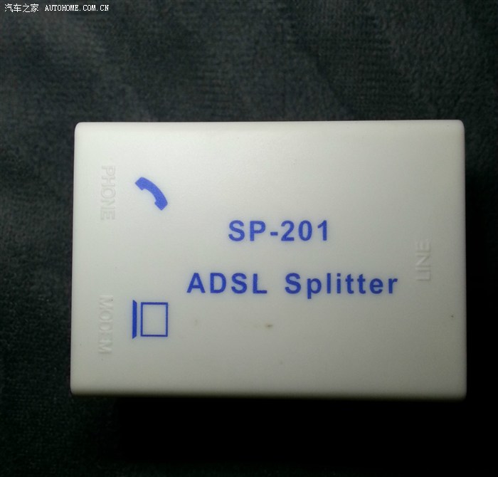

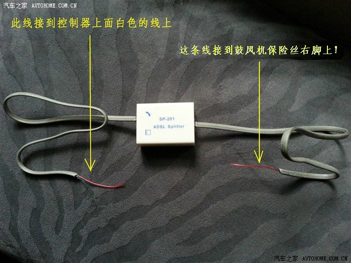

很早就发现日行灯干扰FM调频收音机,这是LED灯的pwm恒流驱动板工作频率刚好重叠在收音频率上所引起的,我也一直在找办法解决此问题,曾经用铁皮把驱动板包裹屏蔽接地,也没有大的改善。今天在家整理东西的时候发现一个ADSL宽带用的语音分离器,突然灵光一闪,呵呵...这不就是一个很好的滤波电路么!立即动手改动,进线端接电源,电话出线端接led灯试下,发现效果非常棒!收音机一点干扰都没有啦(与没有开启日行灯的效果一模一样)!呵呵
语音分离器

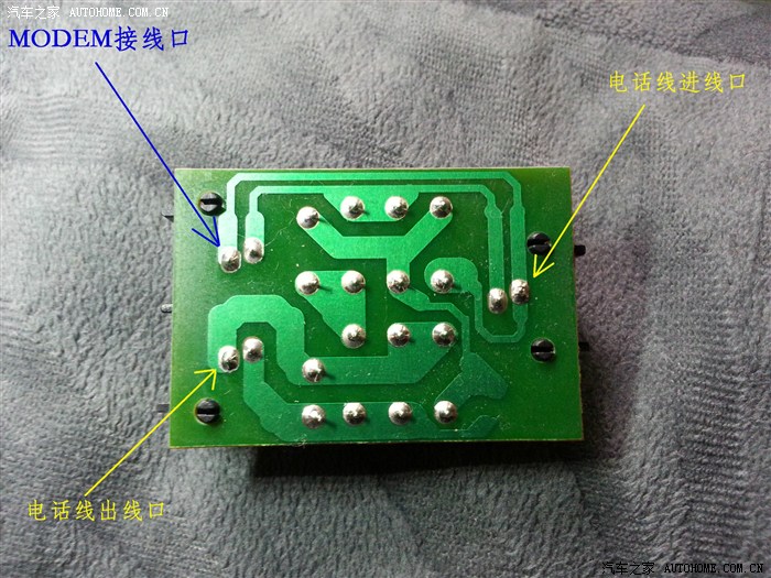

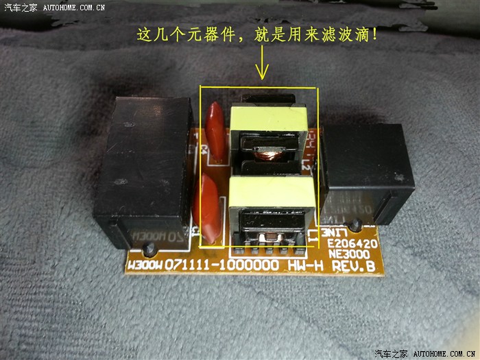

拆开以后的样子
电话进线与MODEM接口是直连,中间没有滤波电路,所以一定要把出线端接到电话出线口!

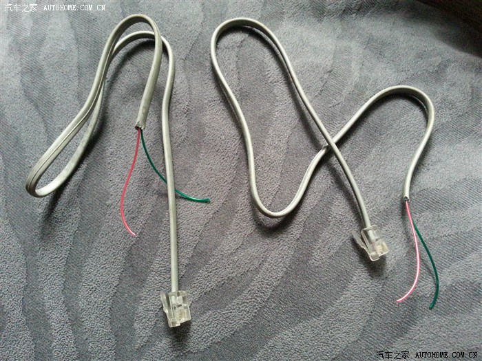

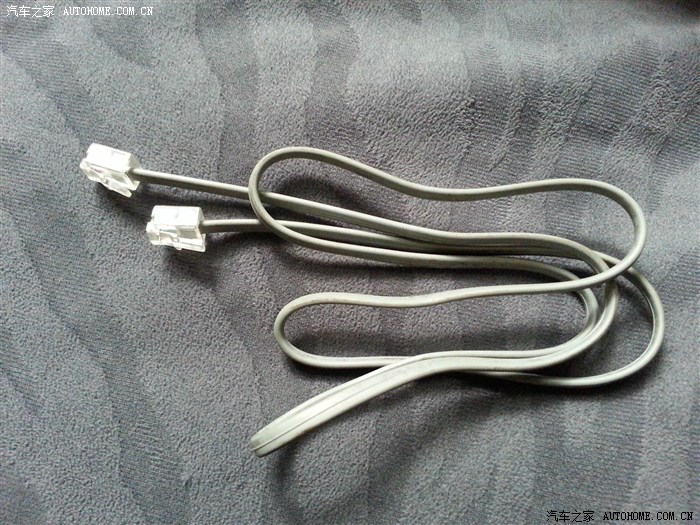

找一根质量好一些的电话线
从中间截开
如果不清楚怎么接日行灯,请参考此帖:
http://club.autohome.com.cn/bbs/thread-c-877-28335206-1.html
我感觉电话线较细(日行灯的功耗不超过10瓦),而且水晶头是接触式的,最好找一根稍粗一些的线焊接到电路板上,这样可以避免因震动而引起的接触不良!
