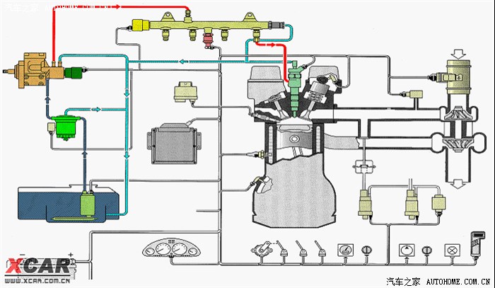

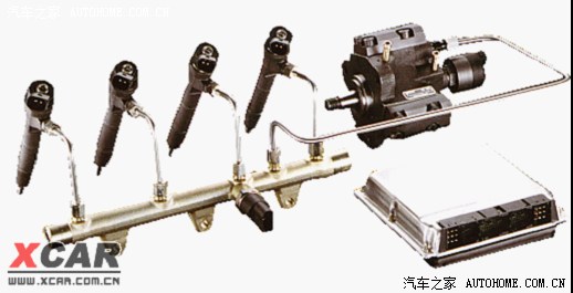

在传统的柱塞式喷油泵或泵喷嘴系统中,每一个气缸都需要配备一个独立的完全相同的高压供油系统。由于柱塞的压油动作和喷油动作同步进行,因此喷油压力的大小是和发动机的转速密切相关的柱塞速度决定的。换句话说,发动机转速高低是影响燃油雾化效果的关键因素。共轨喷射系统的独特之处是它将喷油压力的产生和计量、喷射过程完全分离开来,使系统能够在发动机的所有转速范围内保持稳定的、合适的燃油压力。柴油共轨喷射系统的结构和控制手法和当前常见的顺序汽油喷射系统(MFI)很相似,整个系统由高压泵、公共油轨、带电控执行器的喷油嘴、电控模块、传感器等部件组成。它可以根据发动机的工况和需求精确调节系统喷油压力、喷油量、喷油率及喷油正时,使发动机在低速工况下也能实现燃油的良好雾化燃烧。由于柴油共轨喷射系统可以很容易地在主喷射前后加入能够实施精确控制的预喷射和/或后喷射,因此在降低发动机噪音以及改善尾气排放方面取得了巨大的进步。
在这场上世纪90年代的柴油技术竞赛中,杰***和大*公司成了
最失意的输家。由于错误研判形势,当市场上狼烟四起的时候,两家公司仍然把大量资源和工作重心放在改良和发展电控喷油泵及电控泵喷嘴技术上,其最后结果是两家公司昔日在柴油喷射技术的优势地位基本上消失殆尽,正应了一句古诗所云:沉舟侧畔千帆过,病树前头万木春。
博世的共轨系统
德尔福的LDCR共轨系统
 博世第一代共轨系统简图
  博世第三代共轨系统

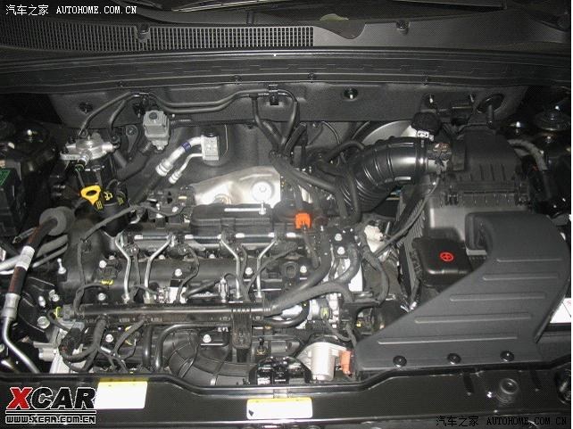

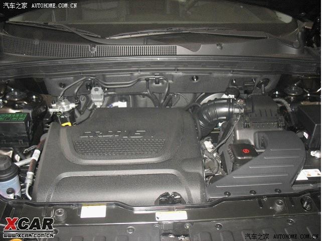

这是发动机仓的外观照片。机仓内整体感觉比装备西塔2.4发动机要明显紧凑,发动机的塑料饰盖上面的字母“CRDI
16V”,其含义是----Common Rail Direction Injection(共轨直接喷射16气阀。饰盖的造型和观感比较普通,这是韩国人一贯的作风,即使是如劳恩斯BH、雅科士VITau发动机,其发动机饰盖的观感同样不够夺目。这一点德国人和日本人比较聪明,即便是2.0L以下排量的小发动机,通常也会想尽办法把盖子弄得气派非凡,再在上面贴上醒目的金属电镀字体。

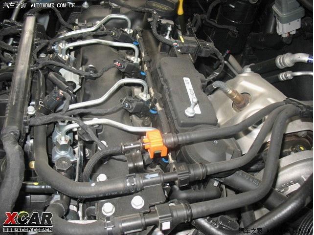

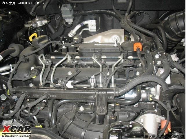

拆去发动机饰盖后,可以看见发动机的各种管道和线束、附件比西塔发动机要多得多。整个发动机给人一种很复杂、精致、漂亮的感觉,除非绝对内行,否则很难相信眼前的这具小家伙居然会是一部接近200匹马力的柴油发动机。气门室盖、进气歧管是塑料制造的,制造工艺很不错,可以拍得住霸锐拉姆达二代发动机的水平了。这是起亚首次在柴油发动机上使用塑料材质的进气歧
管,这也是目前业界在汽油发动机上比较经常采用的做法,除了可以减轻重量外,还有易于成型、减轻进气阻力的作用(塑料制造的零件表面比金属的光滑)。至于其使用寿命?不必疑虑,它不是损耗件,只要不发生猛烈撞击,它可以和整车一样长寿。由于工作机理不同,柴油机即使当排气管存在冰堵、催化器破损堵死等极端状况时,也不会因为发动机的回火现象使进气歧管发生爆裂的危险。

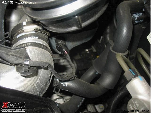

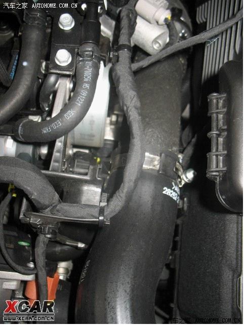

从外表细细端详,发动机各种管道、线束排布紧凑整齐,走向合理。连接器形状和线束的包裹方式是典型的德国车风格,低调而皮实。各种管道和电线的固定点比汽油版的西塔发动机明显要多得多,在线束转弯或一些转接汇合部位,还有塑料壳体保护。大家可以清楚看见线束的包裹材料是布质的,不同于常见的塑料薄膜材质,这种布质材料有更好的抗高温老化能力。
由于柴油发动机工作和熄火时的震动比汽油机明显要大,所以其发动机的油水管道、线束、连接器、固定卡座的制造、排布、固定是一件需要加倍严谨,丝毫马虎不得的大事。特别是在发动机缸盖上和发动机到车体之间过渡的主线束段落,稍有差池就会引致将来源源不断的小毛病。67年前我因工作关系接触过不少*700货柜拖头(此车使用DENSOECD-U2共轨系统,直列6缸,分级VGT增压中冷),这个车的早期产品就因为在设计制造时对线束部分考虑不够周详,导致使用中发动机电气方面发生不少小毛病。

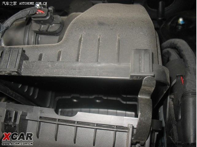

这个大大的方形的塑料部件是空气滤清器总成。内装人造棉材质的过滤器(俗称空气隔Air Filter),用于过滤进入发动机的空气中的灰尘、沙石、树叶等杂质,避免这些杂质被吸入到发动机内部。根据备件系统显示,这个部件包括空气隔、外壳和汽油版是不能通用的。由于柴油发动机在绝大部分工作时间里都不会对进气进行节流,所以注定其空气隔必定会比同排量的汽油机更容易脏,使用里程更短。有些车主喜欢在这个部分进行改装,换装上那种价格不菲的所谓高流量免更换型高性能空气隔。这实际上是一个危险动作,不但实际上不会对发动机的性能起到有效的提升作用,而且随时可能会因为空气隔过滤能力的下降,导致发动机的缸筒、活塞环、涡轮增压器、催化器或微粒过滤器(如果有装备的话)过早损坏。当4S站发现你在使用这种空气隔并且你的人缘又不是那么良好的时候,通常你的发动机质保就到此为止了。
因此出于对大家的钱包着想,本人强烈建议不要换装这类产品----无论是柴油车或是汽油车。除非有一天你要开着这辆车在赛场上和别人拼命。

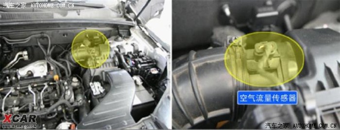

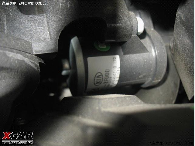

在空气滤清器旁边的这个带有线束连接器的塑料圆柱状零件叫做质量空气流量计MAFMass Air Flow Sensor),用于计量进气温度、质量并同时用于监测废气再循环装置(EGR)的工作状况。这一点和汽油发动机有很大不同,一般来说汽油发动机的空气流量计只用于计量进气质量和温度,并不承担监测废气再循环装置的工作状况的任务。在汽油机上担当这一功能的是一个叫做进气岐管绝对压力传感器MAPManifold Absolute Pressure Sensor)的零件。不过,随着CVVT(连续可变气门正时)的推广和尾气处理技术的进步,现在已经比较难得见到汽油机上装备独立的废气再循环系统了。
从外形上我们可以辨认出这个传感器是来自博世的最新型的HFM 7热膜式空气流量计,相较于旧有的装备在SD发动机上的HFM6以及更早一些的HFM 5空气流量计,新产品在响应速度、测量精度、防水性、脉动反向气流测量等性能方面都有较大提升。
出于控制精度需要,这个部件在更换新零件后需要用检测仪连接发动机电脑进行初始化设置,否则可能出现发动机性能和排放控制的相关故障及点亮发动机警告灯。

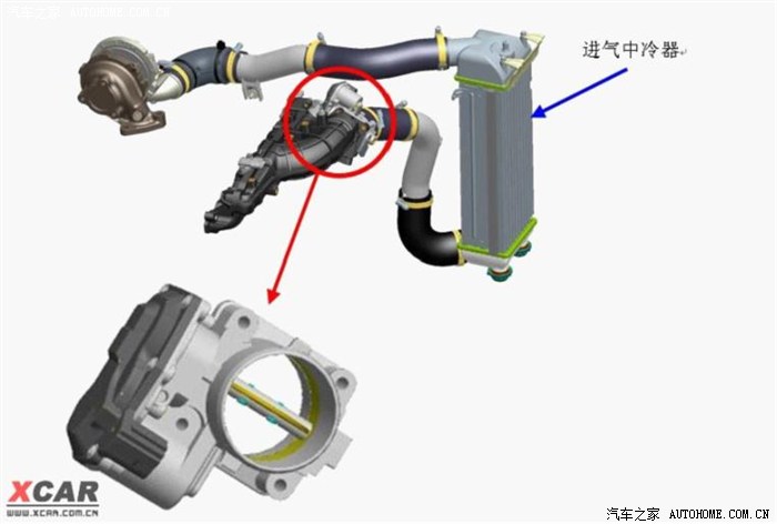

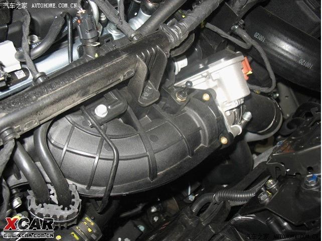

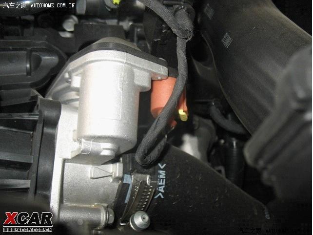

如果我问:这个装在进气管上的部件叫什么名字?相信有些有经验的车友会立即反应过来:电子节气门!
这个回答有点沾边,不能说是完全错误的,这个部件无论是外形、结构还是安装位置都和汽油机上的电子节气门非常相似。不过,若要想当然地把它和汽油机的电子节气门等同起来的话,那就大错特错了。这个部件的正式名称叫做EACV (Electrical Air Control Valve) ,中文一般翻译为电子进气控制阀或电子进气控制翻板。它并不用于控制发动机的动力输出,其功能、工作方法和汽油机上的电子节气门完全不同,在这部发动机工作的绝大部分时间里,电子进气控制阀的阀片都被固定在完全打开的位置,其主要工作方式和功用如下:
1、在发动机熄火时产生一个完全关闭动作,通过切断发动机进气减少发动机熄火时的抖动程度;
2、在发动机熄火时产生一个完全关闭动作,避免因为喷油嘴等部件的故障而产生熄火困难的现象;
3、在发动机执行微粒过滤器再生程序时,通过控制进气量的大小(其实质是控制空燃比)并配合额外喷射的燃油(后喷射和次后喷射)从而达到控制微粒过滤器的再生温度的目的;
4、在没有装备VGT的车辆上,为了弥补发动机低速时排气压力不足的问题,当发动机电脑启动EGR后,可以根据需要收窄电子进气控制阀的开度,利用节流效应增强EGR的工作效率。

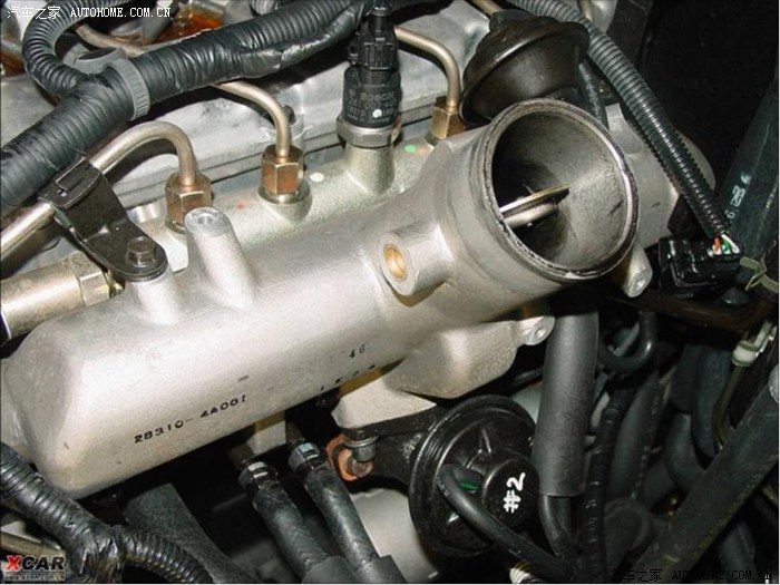

在欧3、欧2排放标准的柴油机上,一般使用的是结构简单得多的气动控制进气翻板(如图)。但是气动控制进气翻板无法完成刚才说到的第34个功能项目,因此在跨入欧4时代后,它被淘汰就显得顺理成章了。
 R2.2发动机的电子控制进气阀

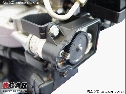

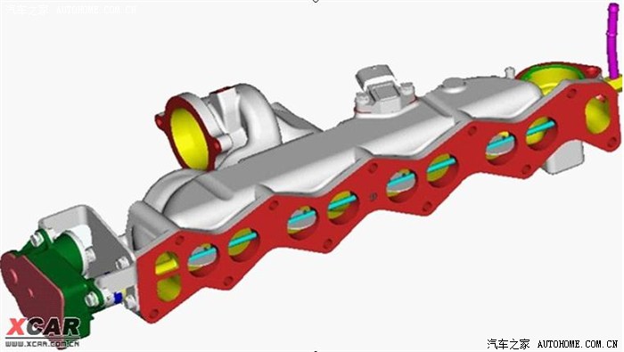

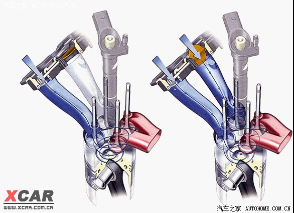

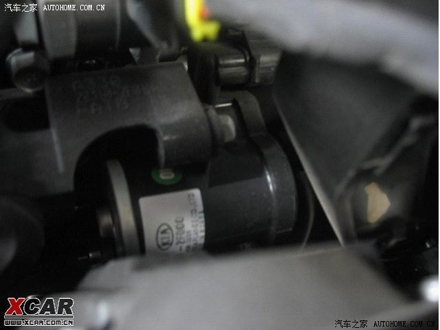

这个在电子进气控制阀旁边的安装在进气歧管上的形状有点古怪的东西,相信能够准确叫出它的名字的人应该很少,因为它基本不会出现在欧4排放标准以下的柴油机上。它叫做电子涡流控制阀ESCVElectrical Swirl Control Valve ),这个控制器内部集成有直流电机、减速齿轮、位置传感器等零件。控制器连接着一根横向贯穿进气歧管的转轴,转轴上安装有4个节流阀板,每个节流阀板对应着每个气缸的同一侧的一个进气道。在中低转速、负荷下,发动机电脑通过向进气涡流控制器发出控制指令,可以完全关闭相应的进气道。由于每一气缸都是由两个平行的进气通道进气的,这样,当其中一个进气道被节流时,进气量的差异会使气缸内产生强烈的旋转的涡流。这种涡流有助于强化柴油的雾化效果,使燃料燃烧得更加完全,提高燃油经济性和排放的清洁度。在高速、高负荷下(3000rpm以上),进气涡流控制器会根据发动机电脑指令完全打开相应的进气道,以确保发动机的最大输出功率。
涡流控制器工作原理图
 R2.2发动机的进气涡流控制阀
 R2.2发动机的进气涡流控制阀
