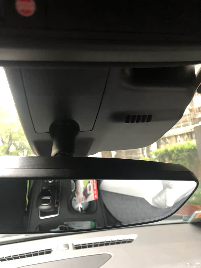

XT4四驱铂金运动原厂无行车记录仪,哎,自己加装吧

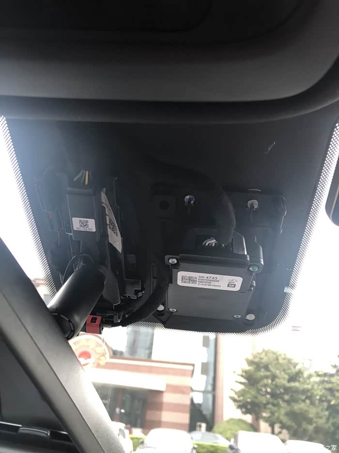

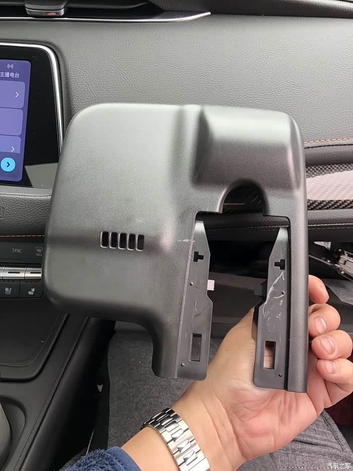

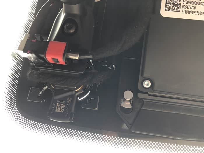

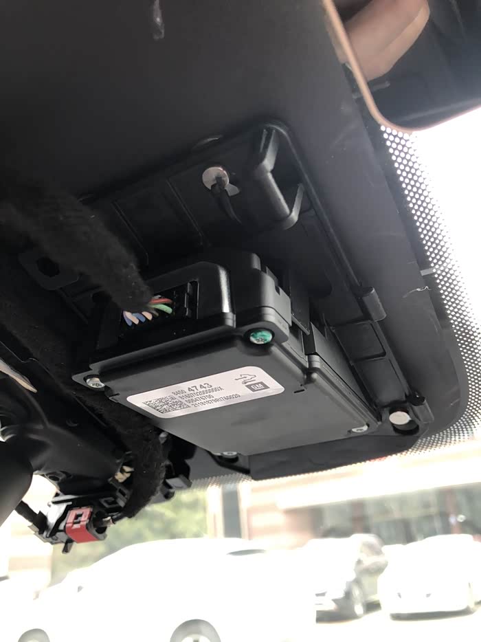

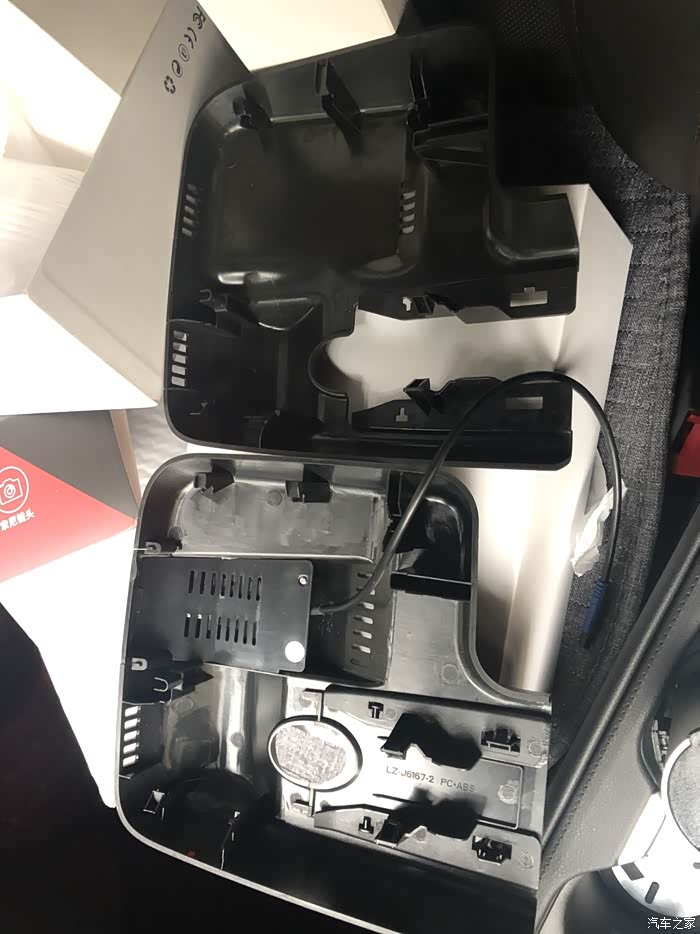

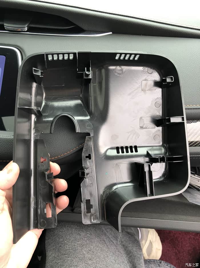

顶配数字后视镜不带行车记录功能,然后没有找到改装件,结果找了个ct6的,竟然一模一样哈哈哈,自己动手改装吧。

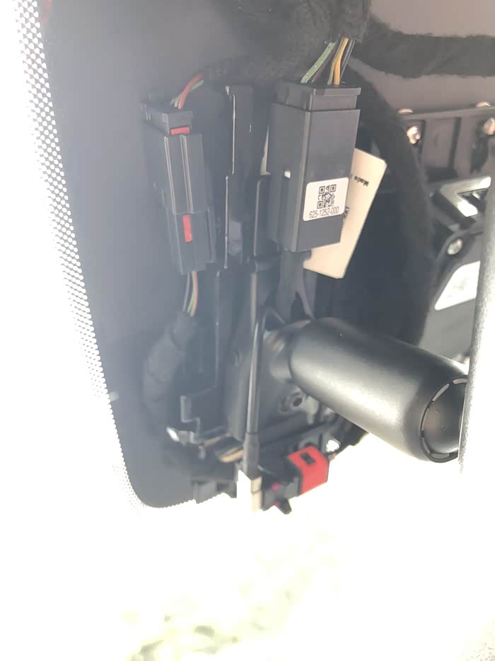

下面是原装的盖子和内部

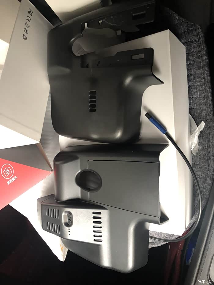

下面是买来的行车记录仪对比

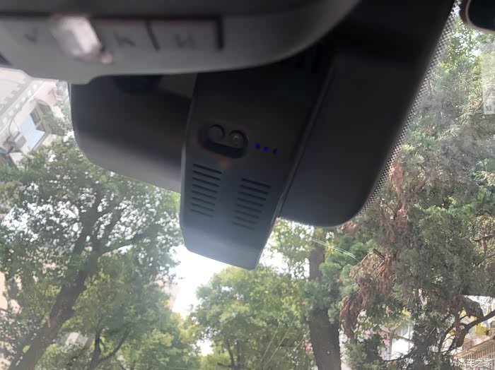

安装上去

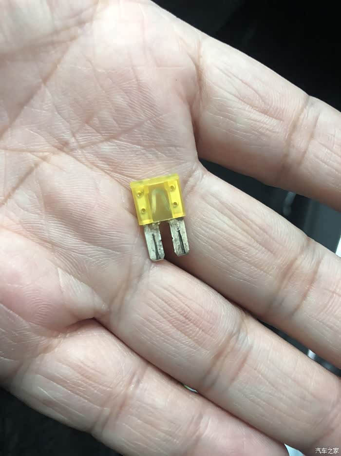

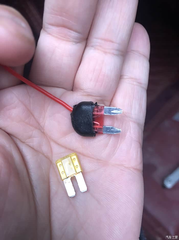

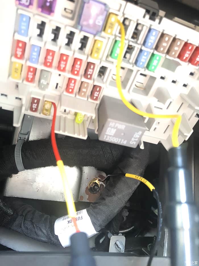

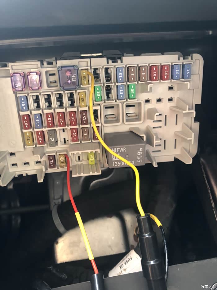

部完线发现保险丝接头不一样,配的是小号保险,车上常电和acc都是m2的保险,好吧,剪断缠绕在保险丝脚上插上了
完工,顺便说一下,前点烟器是acc,后点烟器是常电,保险盒里面螺丝是搭铁
补充一下,后面有网友说后视镜这里取电,我没找到插头之类或者不破线的地方取电,除非换个转接插头
