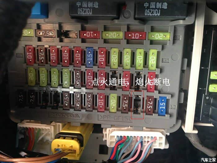

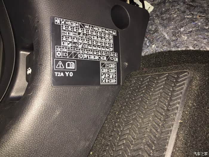

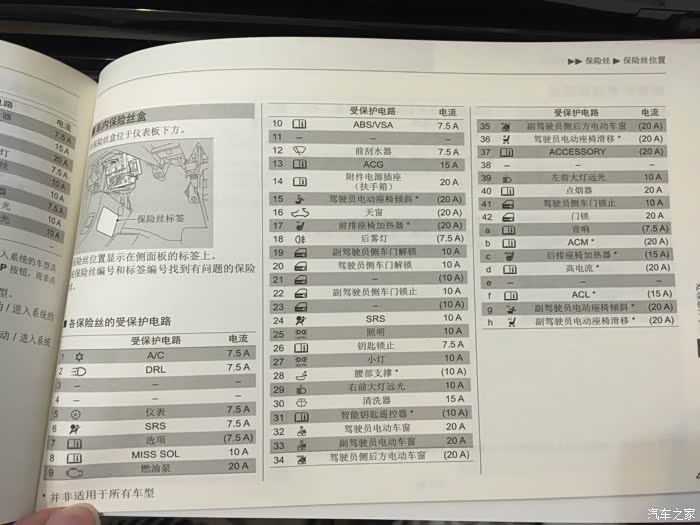

新九代雅阁,准备装个后视镜行车记录仪。买之前先在论坛做功课,掏了一款前后双录的。为了不影响保修,一定要不破线无损安装。同时,为了美观,准备从保险盒取电。整理了如下保险盒资料:
1、说明书
2、车内保险盒对照表

1、ACC准备接11号保险丝,这点论坛多人接过;
2、为实现停车监控,常电线能否接21或23号保险丝?论坛里有人是接16号保险丝与天窗并联的。21、23是不是预留车窗用的?如果是,理论上是常电供应的。

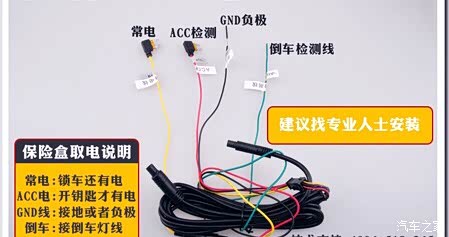

最后,上一张记录仪的接线说明,请大家指教。

4、记录仪接线说明
