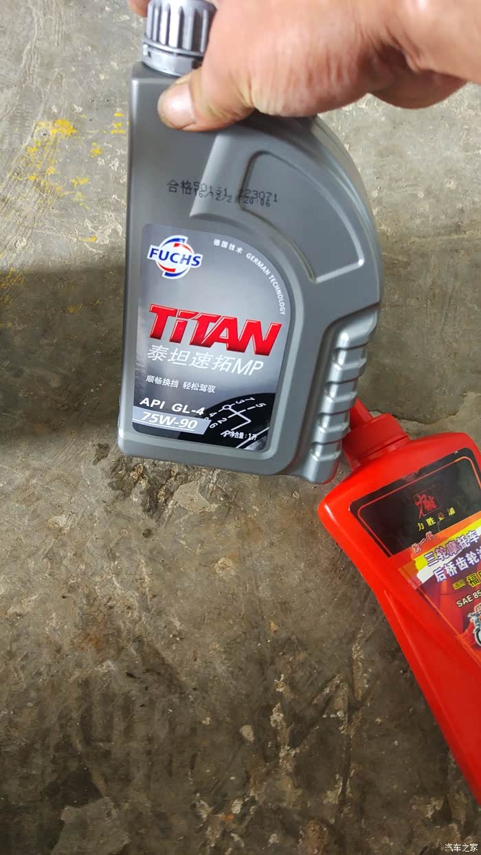

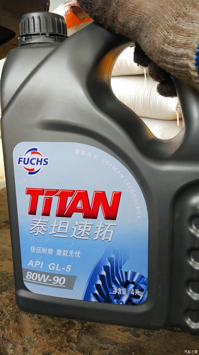

先在网上买了福斯的泰坦速拓 GL-4变速箱油和GL-5的后桥油(在网上查了这油用着不错)

福斯的GL-4变速箱油
福斯的GL-5后桥油,没有小桶只有买了一大桶

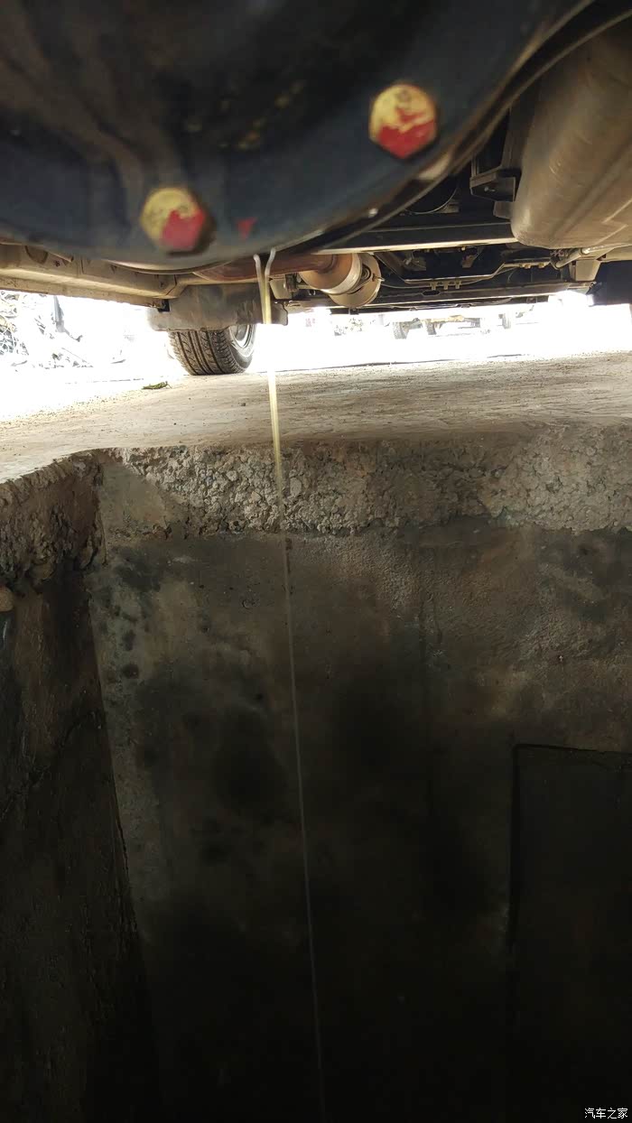

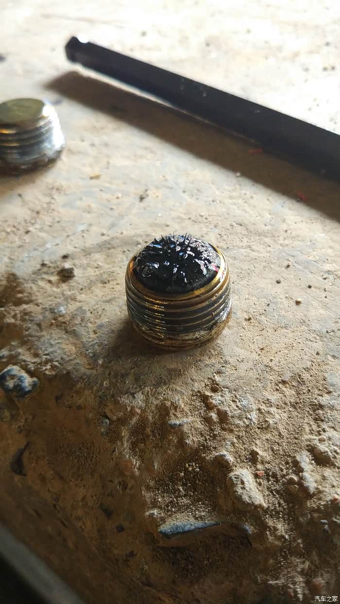

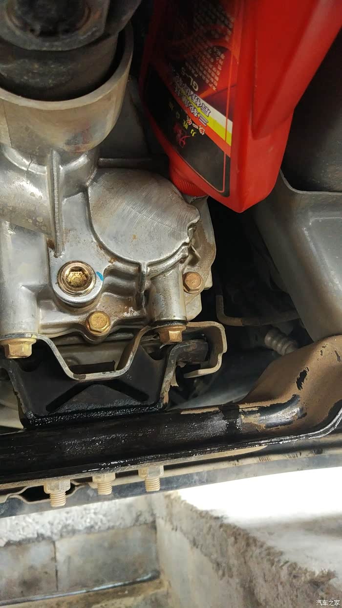

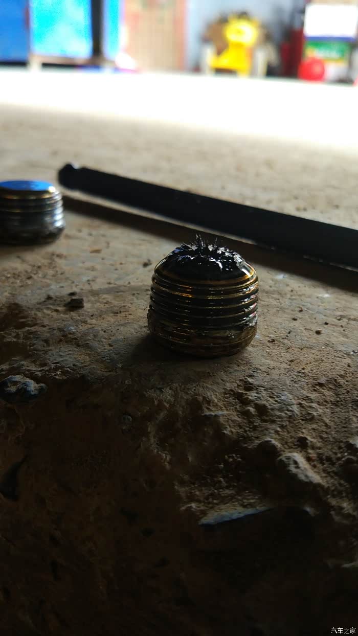

开始放变速箱油

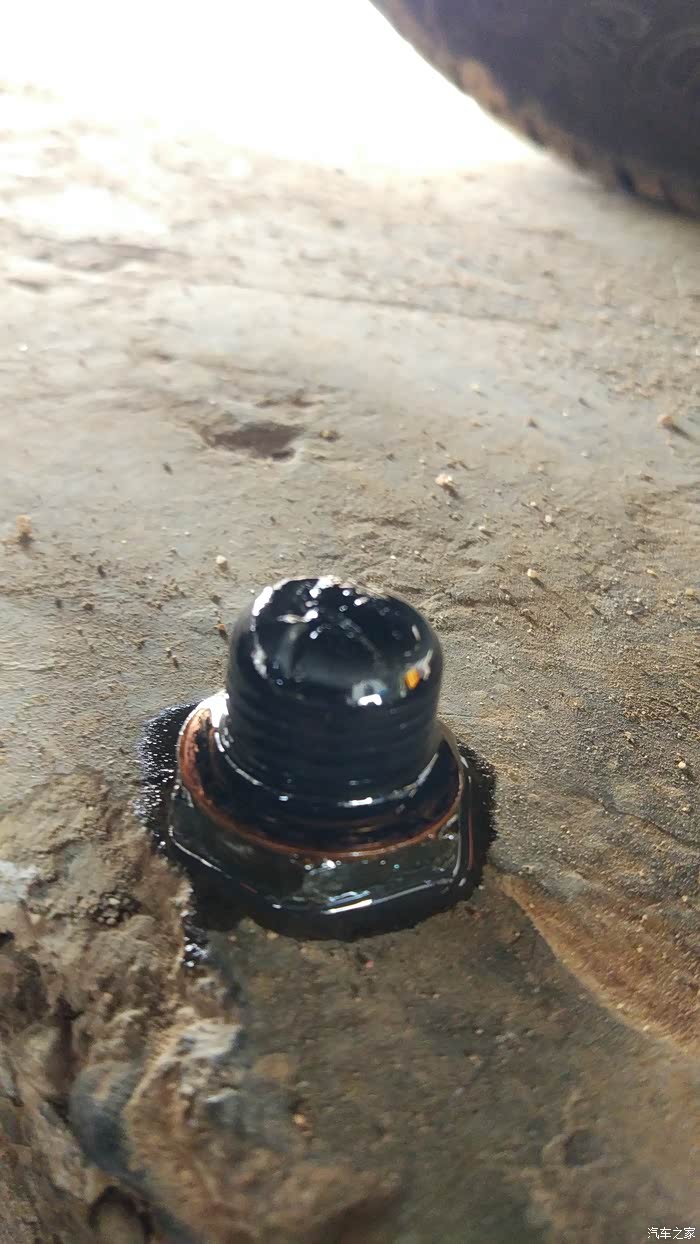

放油螺丝是带磁性的,上面的铁销还不少呀!

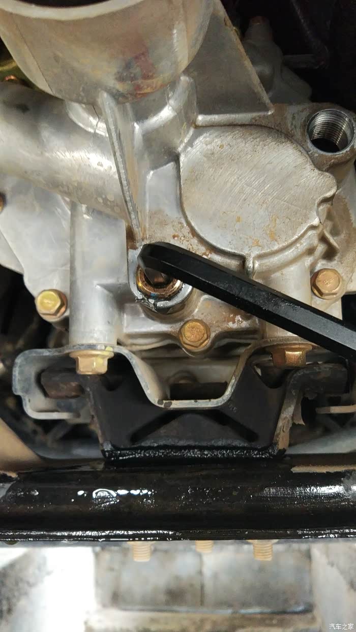

拧紧放油阀
用一个小瓶往里挤油,当油从加油口流出就可以了

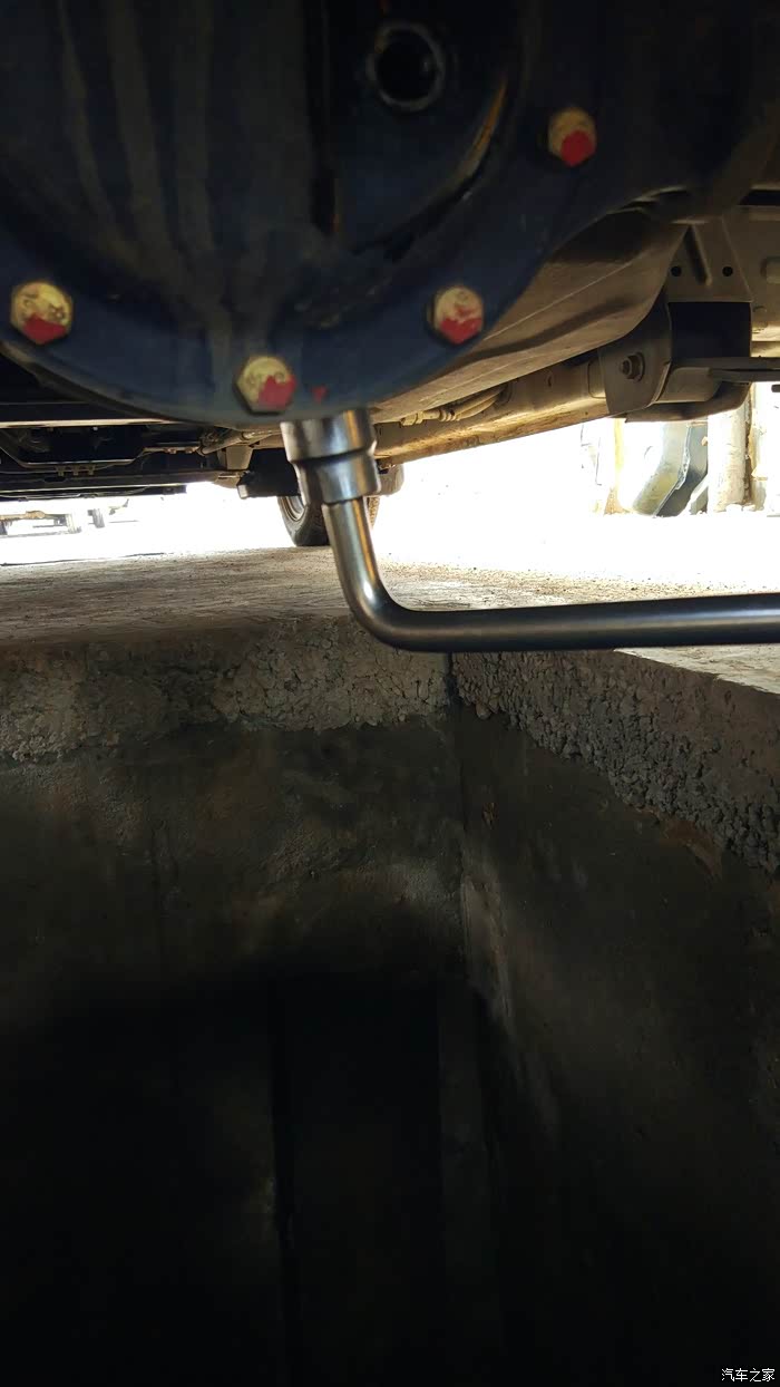

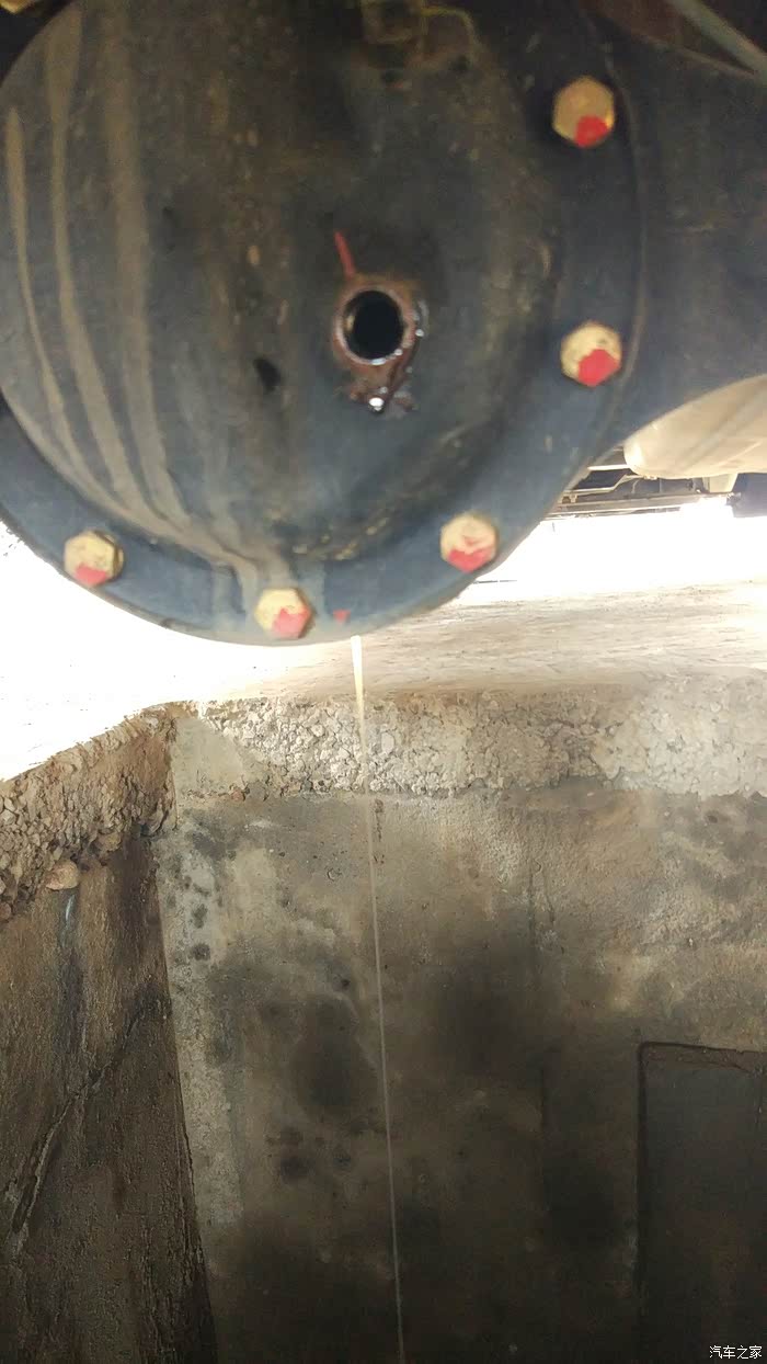

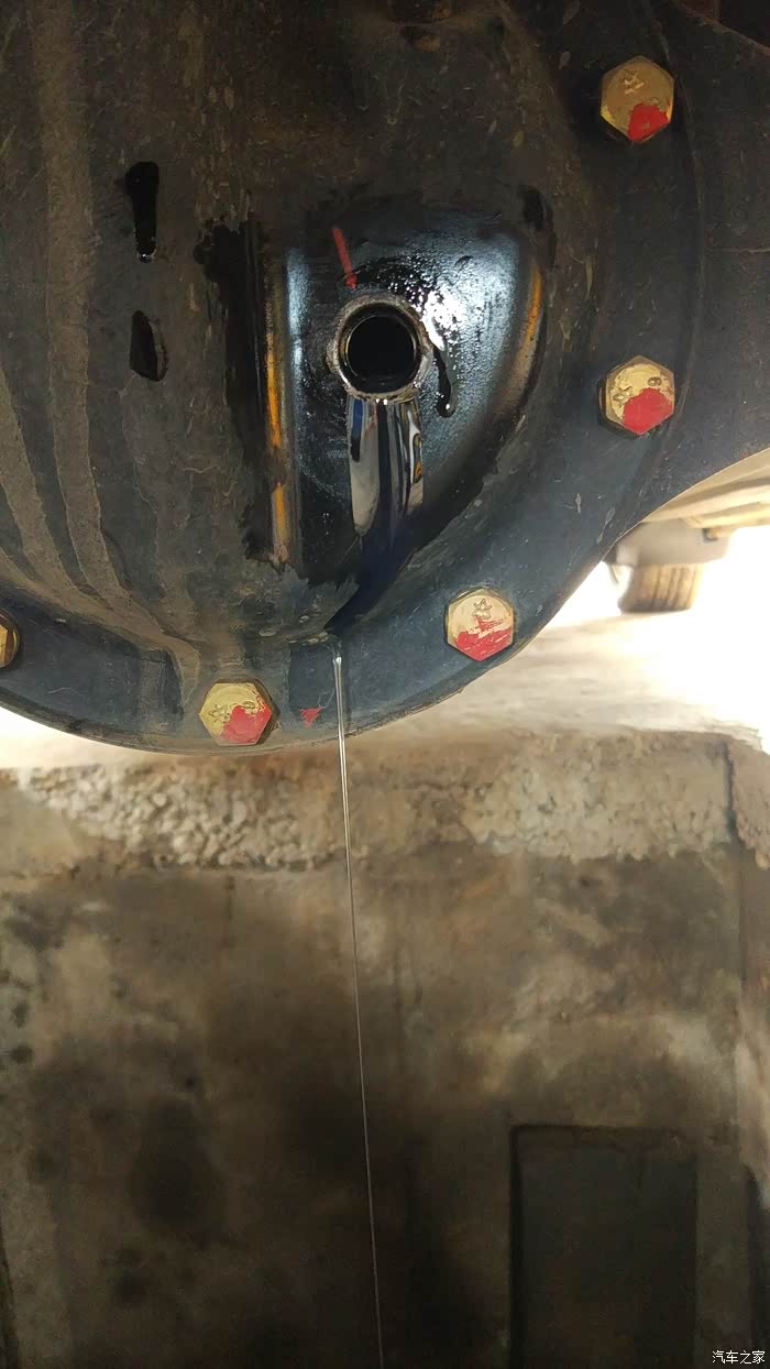

放后桥油

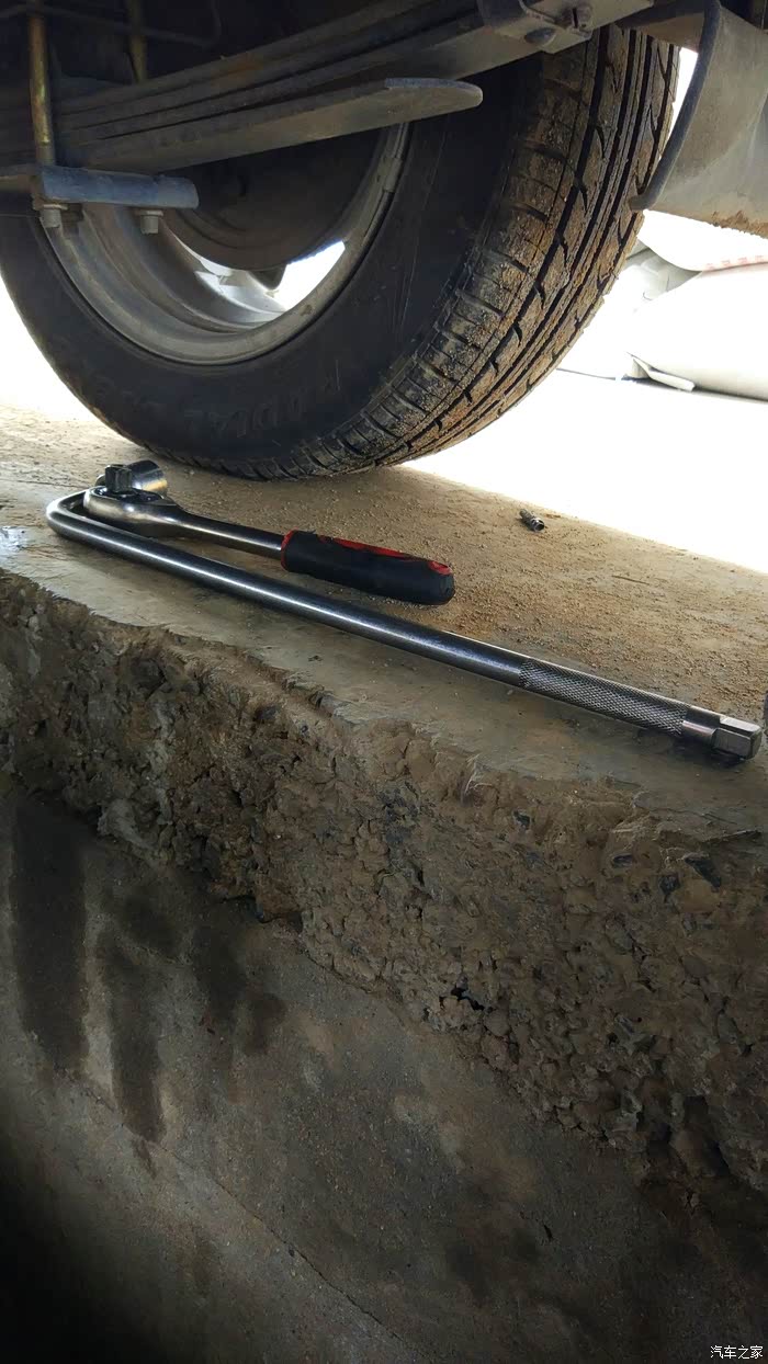

后桥的放油螺丝有点紧,只好用它了。注意用手扶好套筒头小心螺丝打滑,因为他的放油螺丝盖有点薄
铁销

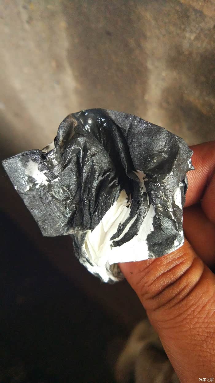

用纸搽下真是脏呀!

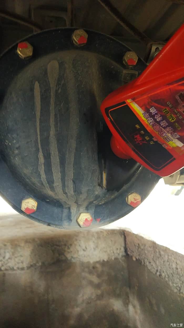

加油!
加到这样就行了
加油完毕,搽干外面的油渍,便于观察有没有渗油。
