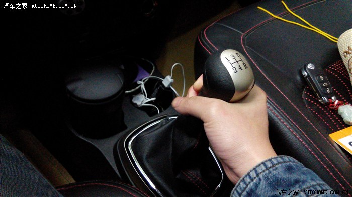

前段时间流行过一张图,手势是这样的:
不过相信各位的注意力都集中到那张图的美腿上,至于握档手势.....大家懂的......

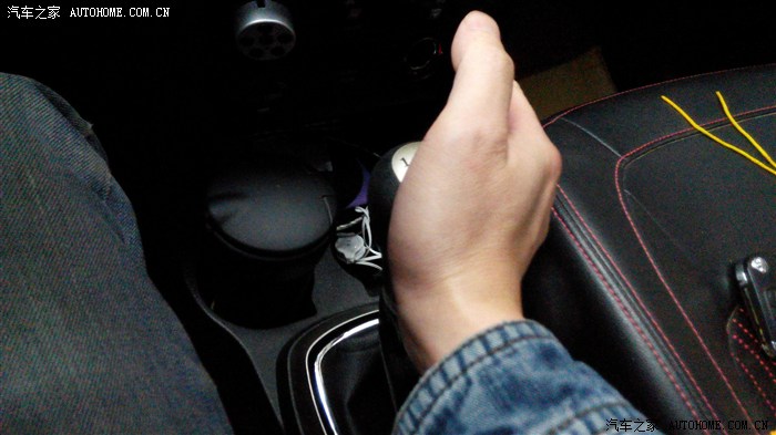

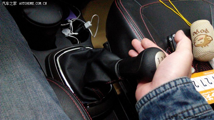

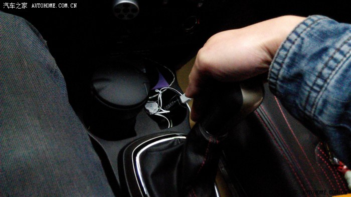

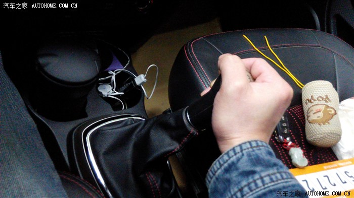

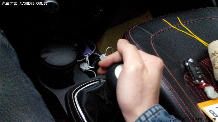

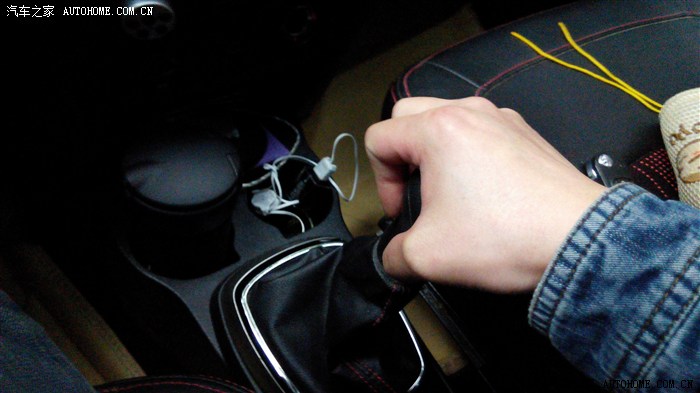

正确的挂档手势,1,3,5档要有“推”的动作,而1,3,5退回空档要有“拉”的动作,空档到2,4,倒档要有“压”的动作。
下面的图只是示范出上述的推、拉、压的动作,实际挂档中当然不需要一定让手做出这种姿势,只是一个讲解而已,比如“推”到3档时,只需要手腕压到档杆后方,掌心的力能作用在挡杆后方形成推力即可。

从3档“拉”回空档的手势:
从空档“压”到4档的手势:

往右边拉准备上5档的手势:
往右上方“推”进5档的手势:
说明:档杆向前移动,则手腕从档杆后方往前“推”;档杆从前面收回,则手腕从档杆前方着手向后“拉”;档杆向后移动,则手腕从档杆前部向后“压”。
其中手腕的灵活移动很重要,它决定着对档杆的作用力,有很多车友觉得挂杆吃力,其实是因为不懂如何使力。只要你的手腕可以正确的使力,挂档就可以变得轻松快速。

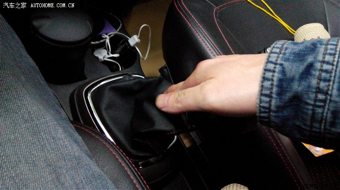

而大多数新手车友,是这样的手势:
这种手势被驾校教练称为“鸡爪手”,当年学车时,这样把手放在档杆上,是会被教练打手的。这样手的移动是非常方便,但档杆的移动就不方便了,因为手的力量用不到档杆上,动作慢了,会觉得要很大力,动作快了,就容易脱手。

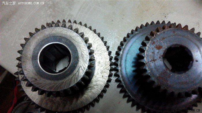

变速箱里,是通过齿轮间的咬合来进行动力传递的,如下图:
如果左边的齿轮比右边的小,那么左边齿轮转3圈右边齿轮才转一圈的话,右边就获得左边3圈加起来的动能,转动起来就变得“有力”,这是1档的齿轮咬合方式。
如果左边的齿轮比右边的大,左边转一圈,右边已经转3圈了,这样右边就能将左边的动能扩大利用,可以获得更高的转动速度,这是5档的方式。

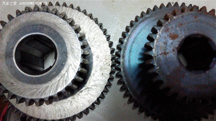

但这里说的不是M4变速箱的齿轮比,所以请看下图:
1,卡住:
如图所示,如果齿轮不能顺利咬合,就会产生卡住的情况。

其中,在空档加点油的道理,上图已经标示得很清楚了,高档位在车速未减的情况退回低档位,很容易发生卡齿的情况,就像上图这样,顶着齿,使你挂不进档,当然,如果齿轮刚好转到不卡的位置,也是可以挂进的。而在空档加点油,则是让这个齿轮转动一下,再快速挂进去,就很顺利了。
