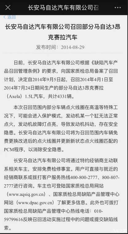

2014款 昂克赛拉1.5,未在召回范围内,但也出现失火缺缸现象

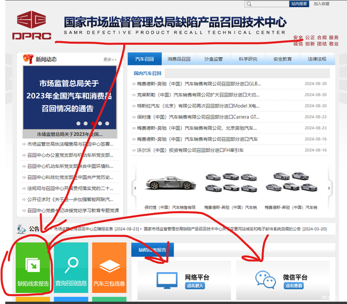

如遇到类型情况的车友,可以去“国家市场监督管理总局缺陷产品召回技术中心”提交线索。需要准备好车架号,故障时间,公里数,以及对应图文证据

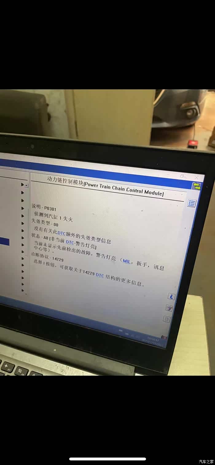

电脑诊断结果

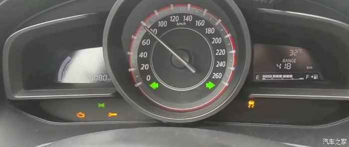

每次都是在跑高速的时候,发动机故障灯和DSC灯亮起,发动机严重抖动,车动力不足,加速无力 车辆顿挫,油耗升高 尾气难闻。超车到一半的时候突然速度和转速都下降,非常危险,存在严重的安全隐患
