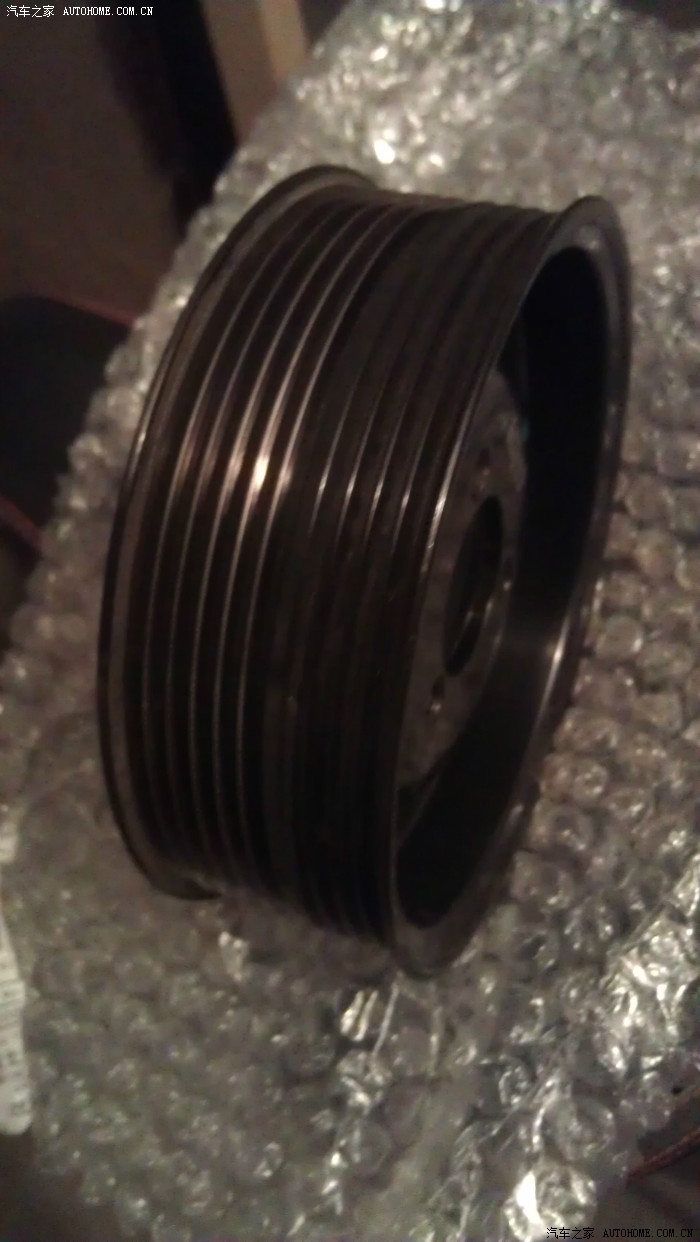

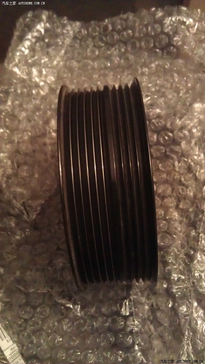

    前天上午4S通知我6槽皮带轮到货了,下午直奔4S填单、上工位、拆旧的换新的,10槽轮比6槽轮感觉重了1倍呀。10槽轮有4个槽是带助力泵的,英朗是电子助力没有助力泵,通用为啥要装这个轮实在搞不懂。
    换了后这几天的驾驶感觉就两个字:轻、爽。我车在急加速时有很小的共振抖的声音(坛友叫吼声,用原厂机油声音很大的,我换金美孚后声音很小),尤其是满载且开空调时。换完后从启动、怠速、急加速,全面感觉声音有质的变化,没有了杂音,而且油耗都略有降低。我前期免费换了个水泵,应该就是这个轮搞的,累坏了。
    坛友说吼声是开空调才有,实际不开空调急加速也有,就是因为10槽轮太重了瞬间抖动产生的共振噪音。我就是一次调头时急加油门,当时没开空调且车里只我一人,感觉很明显才下决心换6槽轮的。

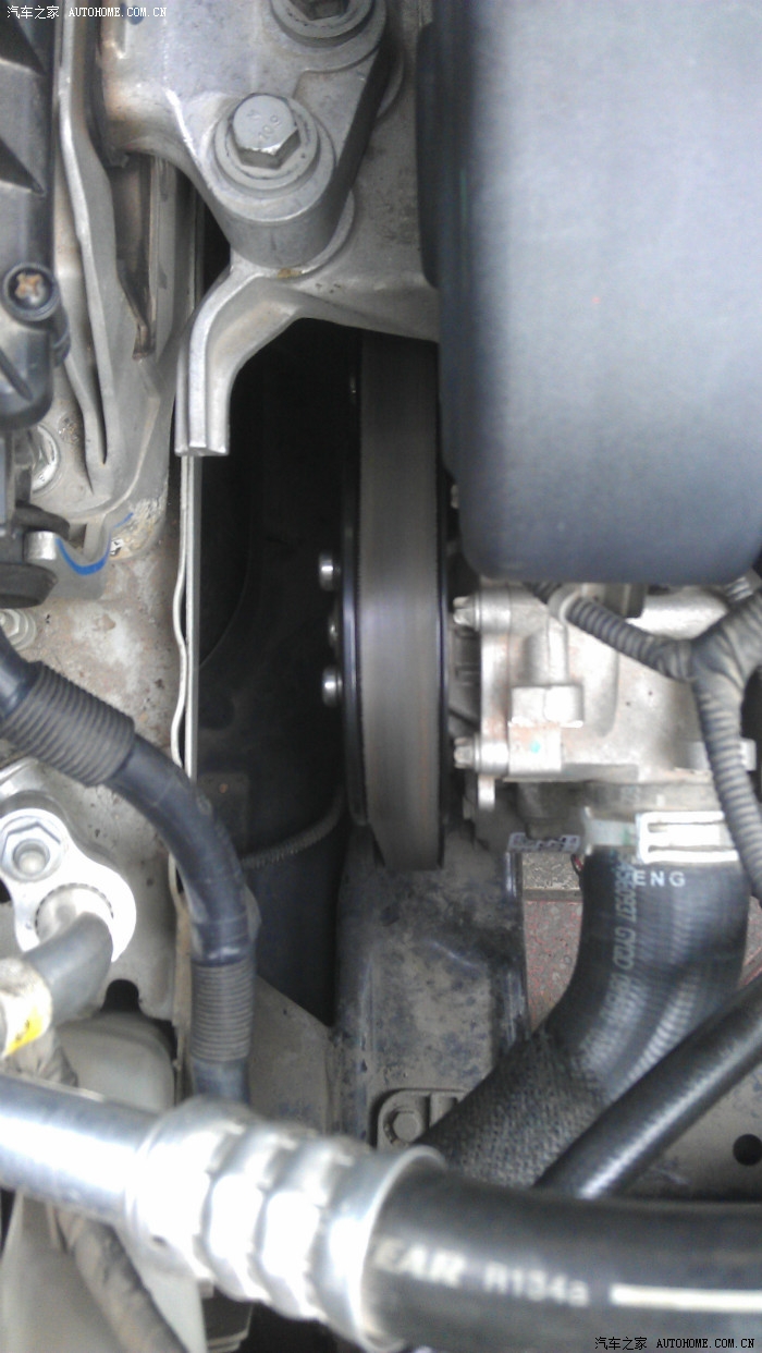

    这次换不是索赔的,是自费。去了两次4S找了3个维修技师试车,都说没毛病正常,问了石家庄所有4S就没人换过,说通用也没通知,厂家就这么设计的等等。订货单号是在坛里找的,4S查了说6槽轮是1.6车型的,10槽轮是1.8车型的,还说换后出现问题自负。唉,悲哀呀,通用的工程师------。工时费207元,零件费97元,用了150元工时票,实际自费155元。换6槽轮后螺钉略长近乎碰壁,加弹簧垫圈就OK了,需提醒一下维修技师。
