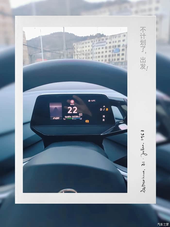

我们的行程是从延安城区到延川县,顺道要去新区接送人,整个往返的路程差不多有200km。其中有60%的高速公路,40%的城市道路和快速路。我们出发的这一天是晴天,由于出发早,而且正处严冬,太阳出来的非常迟。早上6:50,地下车库的温度为-3℃度,离开地库后的温度是-9.5℃,上到新区的温度是-13℃。进入延延高速以后大多数时间都是-16~-17℃,非常的冷,到达延川是8:40,去程96公里,连新区接人耗时1小时50分。

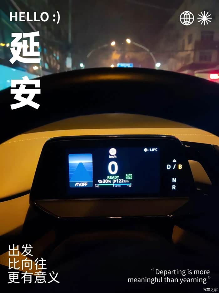

返程和去程的道路基本相同,也是60%的高速公路,40%的城区和快速赶干道,然后去延安新区送人,最后回到家。返程时是下午17:24,太阳已经落山了,陕北的天气,太阳落山以后,气温快速的下降。进入高速公路以后,气温显示为-3℃,继续向前行驶,在19:00左右,气温已经下降到-7℃,离开高速公路和快速干道以后进入延安新区,气温上升到-1℃。这一路比早上暖和多了。

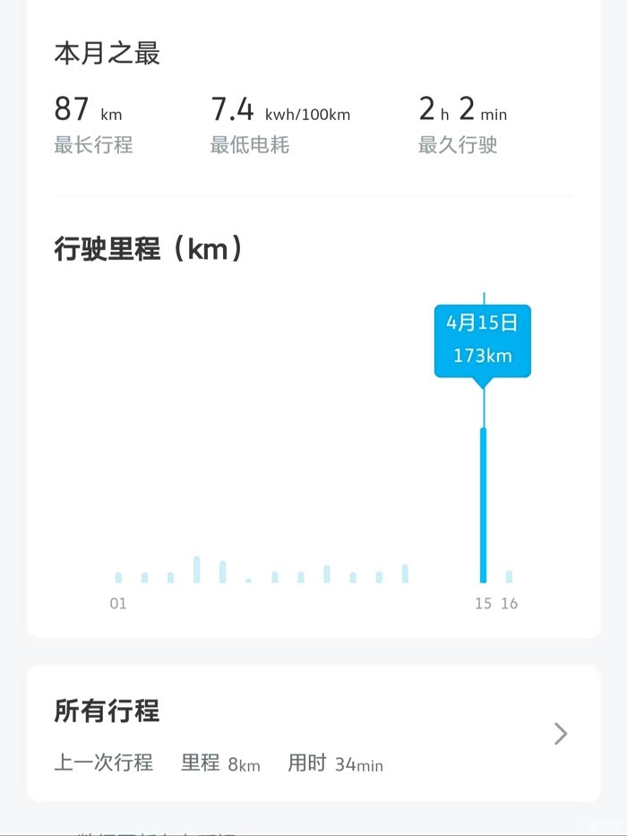

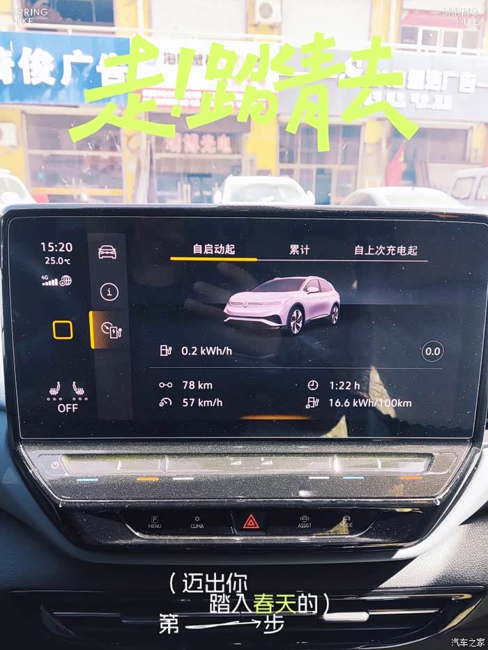

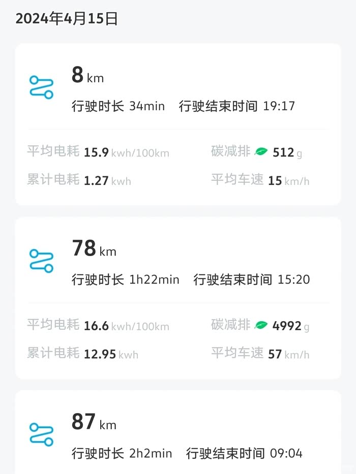

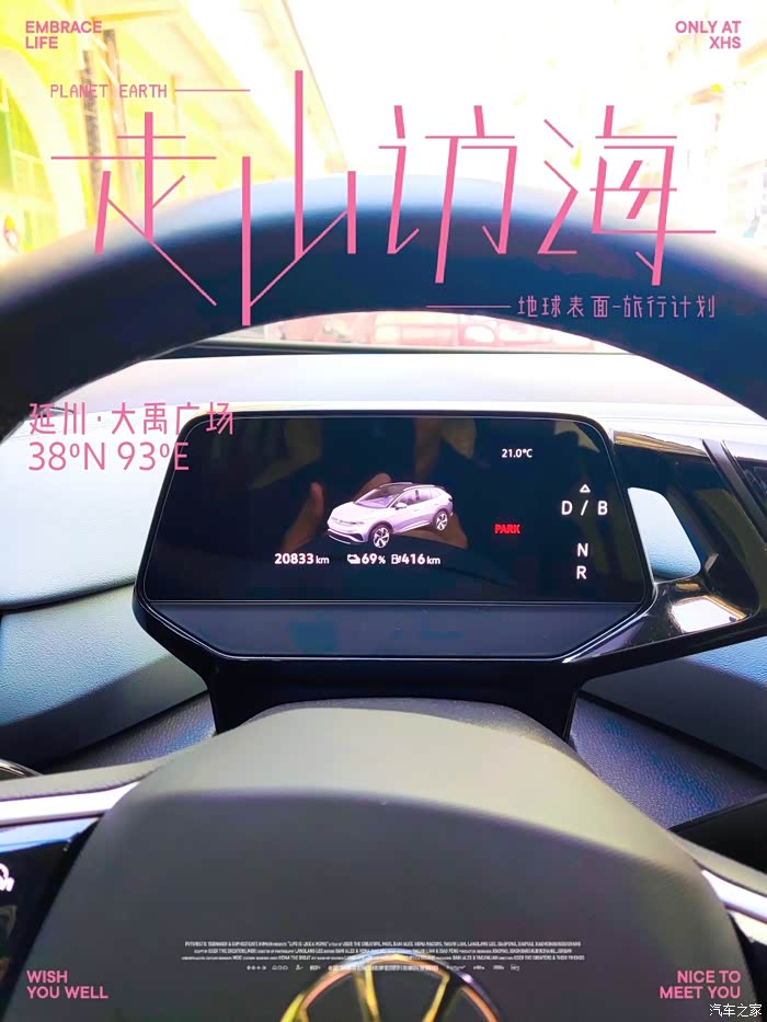

💐💐春天去的情况:今年这次办事是在4月15号,陕北的春天已经来了,而且天气比较暖和。我们的行程也是从延安城区到延川县城,不过这次不需要到新区去接人了。整个往返的路程是170km,其中有60%的高速公路,40%的城市道路和快速路。我们出发的这一天是晴天,天气很暖和,早上7:10,地下车库的温度为10℃,进入延延高速以后大多数时间都是14~15℃,到达延川是9:03,气温21℃,去程87公里,耗时1小时53分。
返程和去程的道路基本相同,也是60%的高速公路,40%的城区和快速赶干道,最后回到家。返程时是下午14:20,气温22℃,在车子上的体感温度还是比较高,所以开启了空调。空调设置为20度。进入高速公路以后,气温显示为21℃,到达延安城区以后,气温显示为23度,在15:34左右到达延安,86km的路程,耗时1小时14分。

出发的前一天,我本来准备把电充到80%,但是当日往返,还是不放心,所以充到了90%,显示续航473km,折合满电续航525km。离开车库以后打开空调,续航立马显示为299km,折合满电续航332km。到达延川表显剩余电量60%,显示续航228km,折合满电380km。实际行驶96公里,掉电30%,71公里,电耗22.4kwh/100km。返程时表显续航为60% 228公里,折合满电续航380km。全程开启空调,到达延安新区以后,表显续航30%,122km,折合满电续航406km。返程实际行驶83km,掉电30%,106km,电耗22.3kwh/100km。回家以后关掉空调,显示续航30%,161km。掉电多的原因估计是越到晚上气温下降的越低,所以按照出发时车辆计算的续航实际无法达成。

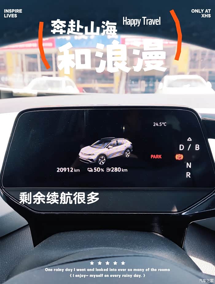

这是去县城办事之前,我也是提前去充了电,本来准备充80%的电,最后充了85%的电,回到家以后显示86%,续航548km,折合满电637公里。到达延川后表显电量69%,续航416公里,87公里路程,掉电17%,132公里,电耗14.1kwh/100km。返程时表显电量69%,416公里,折合满电602公里。由于返程时气温达到了23℃左右,车里确实有点儿闷热,所以全程开启了空调,空调的温度设置为20度。到达延安后表显剩余电量50%,280km,折合满电560公里。86公里的路程,掉电19%,136公里,电耗16.6kwh/100km。
