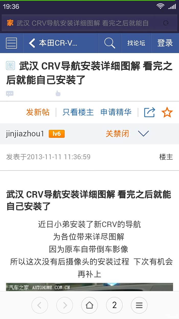

借鉴的是这位老兄的帖子,我就不再重复。谢谢老兄了。拆装时要胆大心细,最好在暖和天拆装,我在今天安装的最高温度5度,安装后摄像头时,拆坏2卡子,其他网友切记啊。

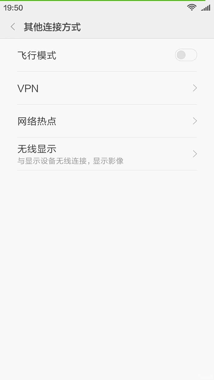

无线连接成功,找见设置里的按键,打开无线显示,进入打开WiFi,但别别连接任何热点。因为现在在家,已断开链接,所以图片显示失败。

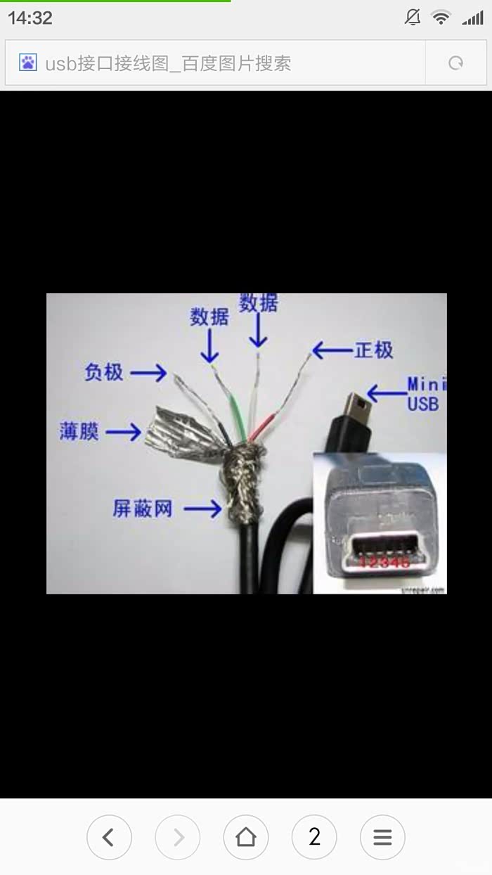

今天在家找到个迷你USB接头,另一端是母USB接口。这中线电脑城就有5块一条,大胆尝试了一下。

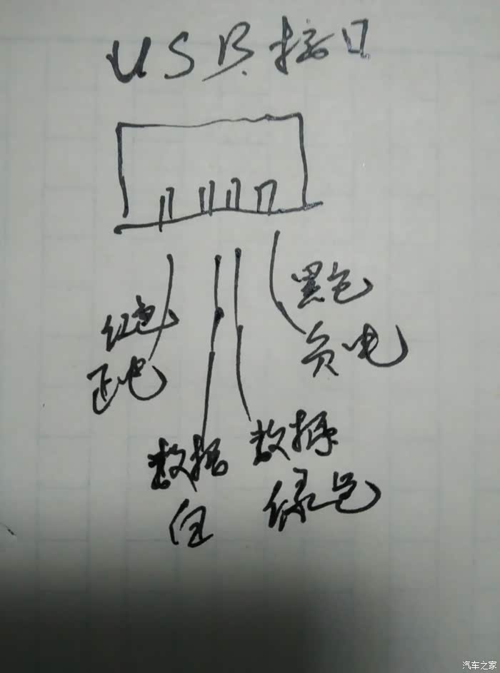

切开USB转接线,会发现如图所示,红线是正极,黑线是负极,白色和绿线是数据线。全部破开线,发现线的数量和颜色是一样的,颜色一样接好,会发现无法连接,这里一定要记得,白色和绿色的线交叉接,黑接黑线,红接红线,奇迹出现。歌曲正常播放。

打开红米note手机里的无线显示,就在设置里。必须打开wifi, 但别连接任何热点。
就可以找到DA屏了,连接就可以了。

这是放到手套箱里的usb转接线,用miniUSB线改造,切记,线的接口,正极红接红,负极黑接黑,数据线白色和绿线交叉接,也许是我买的线的个例,自己琢磨一下,电源别接错就好。别在电源开的情况下接线,防止烧了保险,切记。

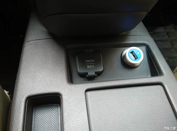

自己用电烙铁烧了个洞,接上高清线。
中间的卡子每边是4个,从扶手箱位置开始拆,打开扶手箱盖子才可以,接口可以听歌和充电。
