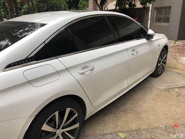

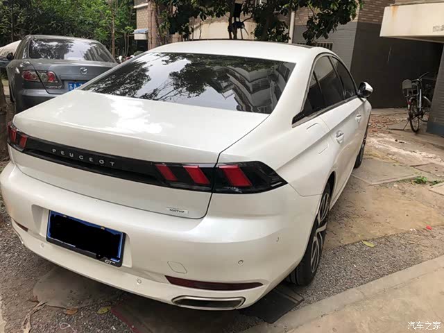

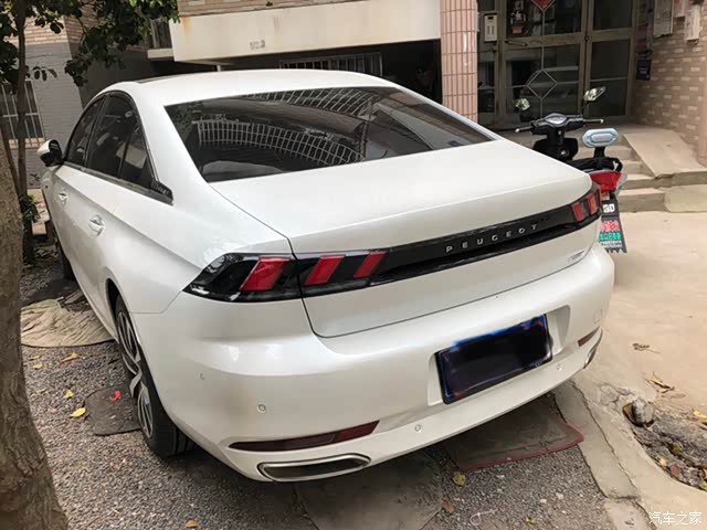

先给大家看看抠标后的样子吧,个人爱好,不喜勿喷。
没有508字样看起来舒服多了。
这样看也不错,可惜狮子标抠不掉。
GT标就不抠了,留下做点缀。
没有车标的屁股是不是更有神秘感。
大多数人看着白白的屁股绝对猜不到是什么车型。

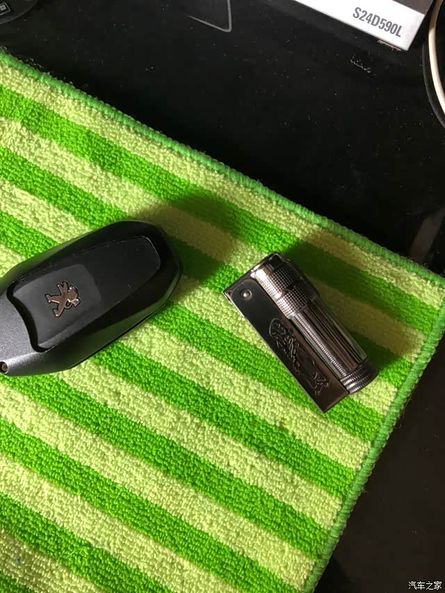

打火机,烧皮线神器(钥匙做个陪衬)。

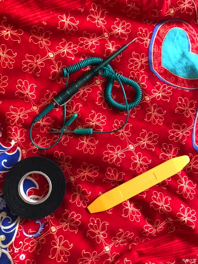

汽车电笔(找电用的)、止震胶带(包皮线用的,防止走线后皮线造成异响)、撬棒(不解释)。

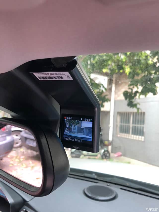

这款记录仪只能固定在这个位置,508L的前挡真的小啊,放别的地方都觉得挡视线,可能是角度的问题吧。

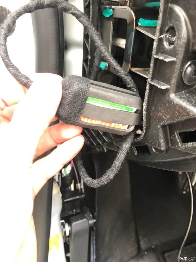

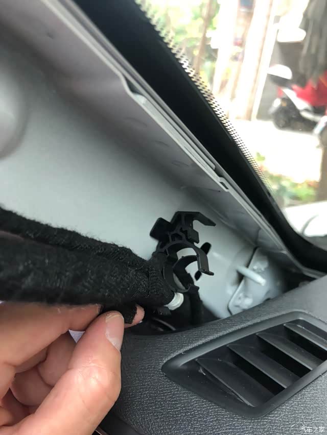

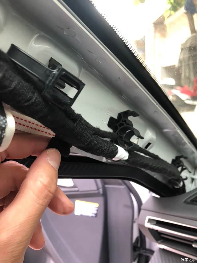

电线去到左边A柱的过程就不说了,动手能力强的人自然明白。

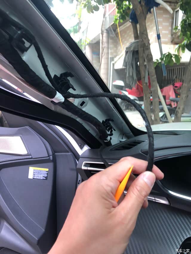

拆A柱这里的时候从标记位置开始往外拉,放心拉坏不了,拉开口上面有个扣子拿掉,就可以把护板整个拿下来了。

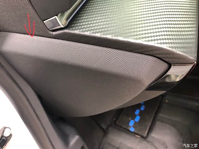

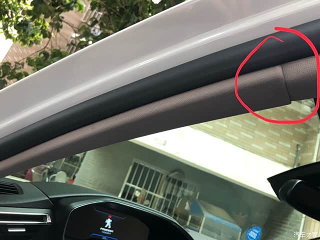

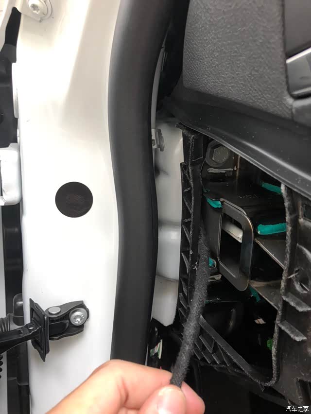

然后是这个部位,用撬棒从箭头位置翘开一点点,一样是放心往外拉,标致的用料很好,完全不用担心会被盘坏。

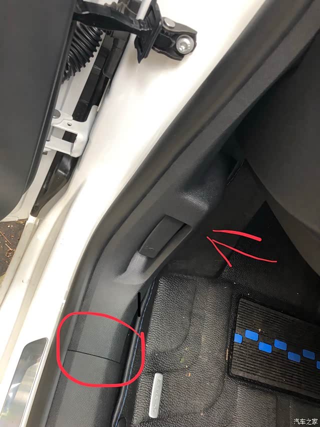

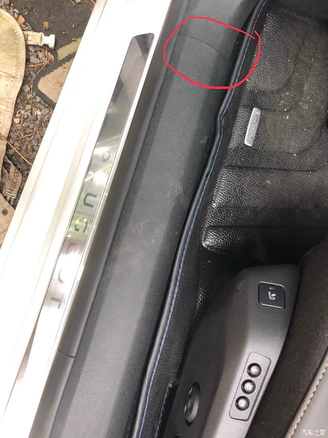

去除门槛条一样是从标记住开始拉,拉开一点点就可以了,没必要全都弄下来,弄这个就为了拆下面一个螺丝。
当时往了拍照了,揭开门槛掉会看到红圈处有个六角螺丝,用螺丝刀下掉后,先在箭头处往外拉开扣子,再从红圈处开始拽,避过引擎盖开关可以直接拿掉,一样放心盘,坏不了的。

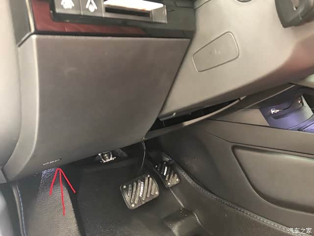

最后拆这边,箭头位置轻轻一拉,搞定。

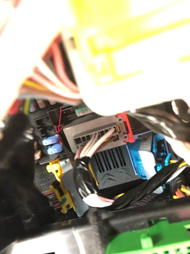

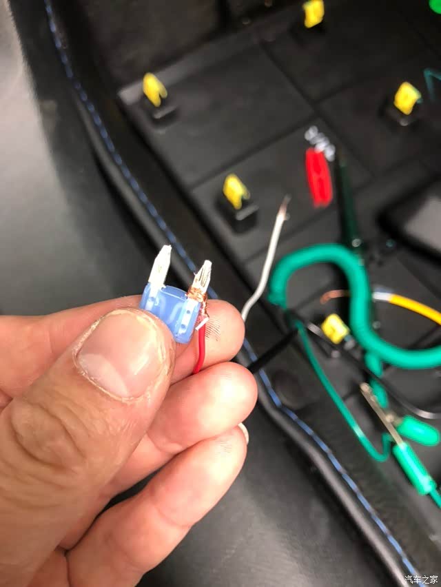

没有买取电器,也不想等了,所以就直接在保险丝上搭电了,弱电随便玩。这个保险丝车子通电后才会供电,需要停车监控的可以另找长通的电源。
怎么搭的?就这样搭的,够粗躁但是不影响使用……
这张看的更清楚,后面再换成取电器。

走线1
走线2
走线3
走线4
走线5
走线6
走线7
