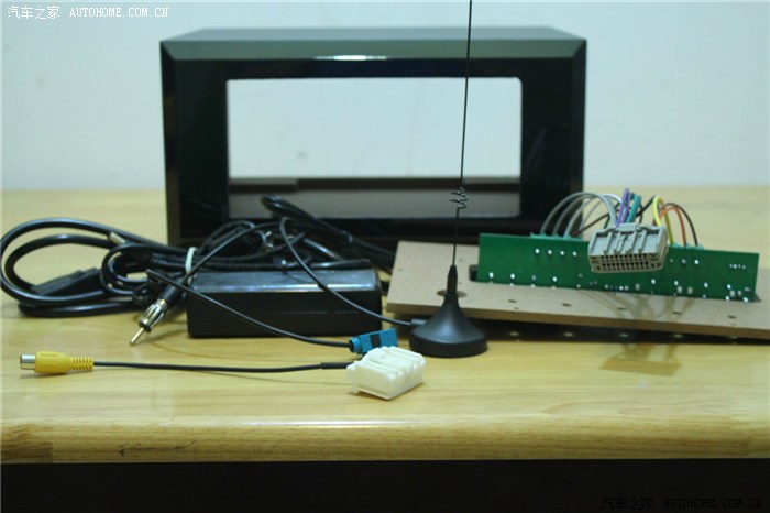

    通过一番努力,搜索资料得知,DVD机头改家用音响,需要的材料有:
    (1)12V电源,用于给机头供电;
    (2)电源线束,连接机头后面的电源插口;
    (3)音响线束,连接机头后面的喇叭插口;

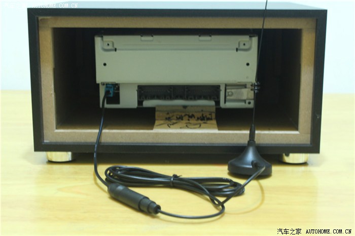

    (4)收音天线,增强机头的收音效果。

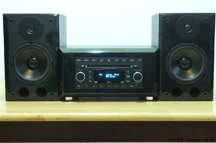

一筹莫展之时,在网上瞎逛荡,无意间发现论坛热心的车友在征集指友,有DVD机改家用音响的完美解决方案。好不容易昨天才收到货。这下换下的DVD机头可以派上用场了啊!先来看看货吧!看这个箱体,做得多有型啊,和机头完美贴合,不知道的人,肯定以为这是一个成品的小音响吧!

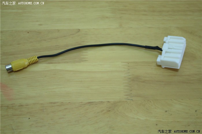

视频输出线可装DVD机的视频接到电视上。

收到的货

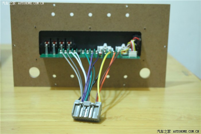

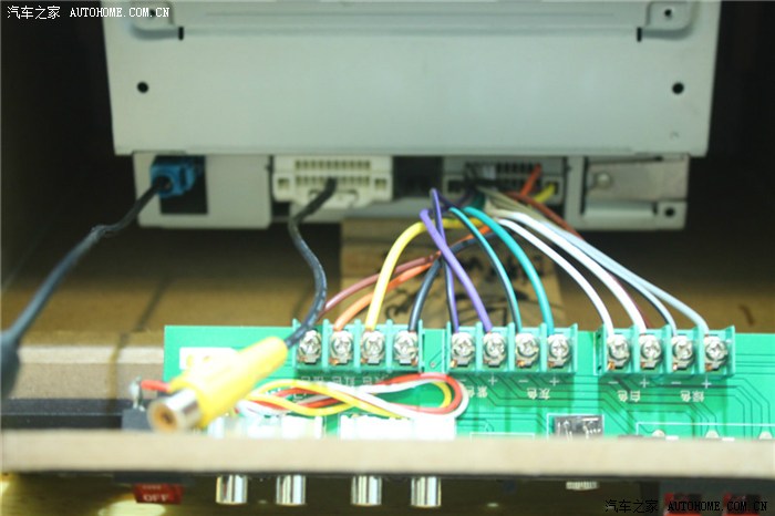

线材都接好的(不需要自己接线)

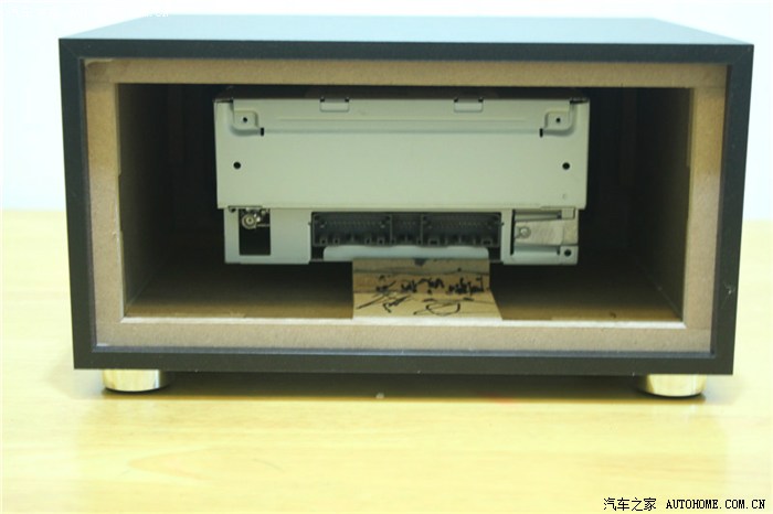

后面有垫木块顶起来固定DVD机

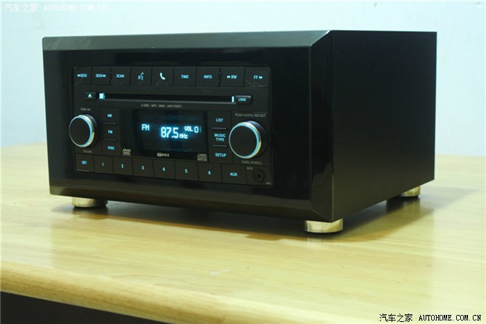

大功告成,安装很方便将DVD机塞到箱子里面,线材已接好了,对插到DVD机上就行了。电源、收音天线都配好的,10分钟左就全部装好了。

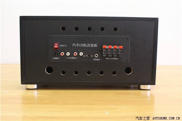

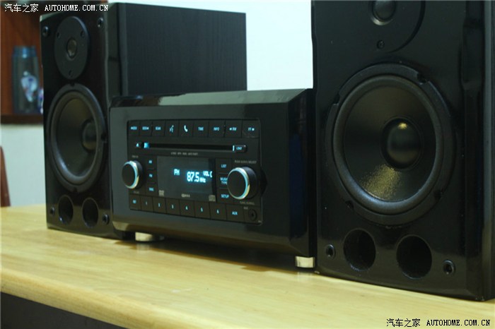

面板采用了钢琴烤漆工艺,外观更加漂亮,箱子脚垫,更显有档次。汽车CD改装板将多种输出接口集成在背板上,能接4路音频输出,使用更方便。原DVD机的音质很不错。
