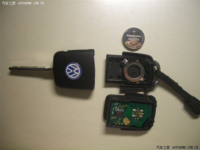

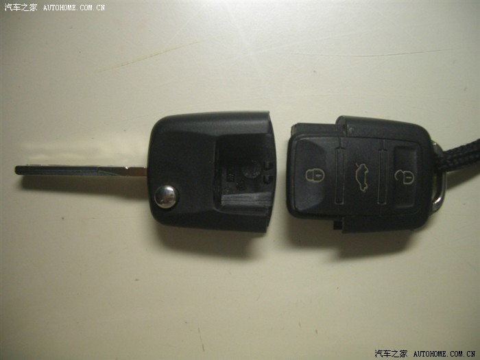

钥匙不小心掉到水里约十秒钟拾起,担心象手机一样电路会出现故障,于是不顾一切将钥匙打开,结果发现电路部分未进水,它的防水性能是不错的。拆开方法:
1、直接将钥匙上下两部分对拉拔开。平时试着拔过,没敢用劲,这次一下子就拔开了:
2、将电路部分的另一半按相互咬合处一抠,即可以看到电路和电池。如果遥控时间长,电力不足,如此更换电池就好了。
