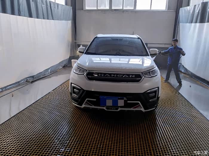

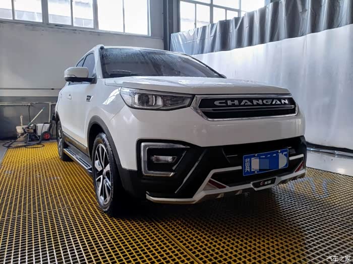

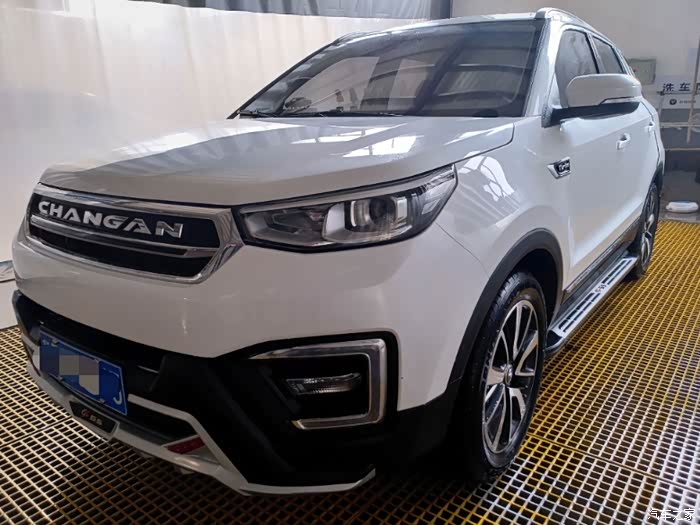

正在洗澡的小五
洗完澡真精神,咋看咋喜欢
这前脸虎劲十足
看长安小哥,干的多起劲,给小哥点个大大的赞,也为长安车点个大大的赞

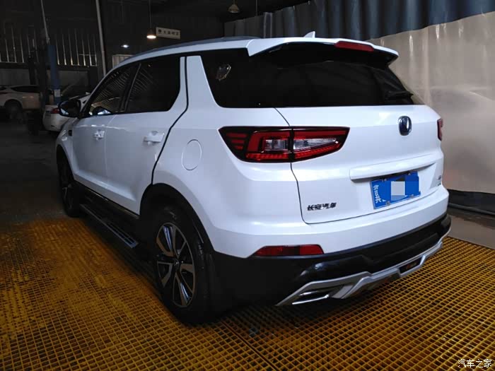

干净吧!

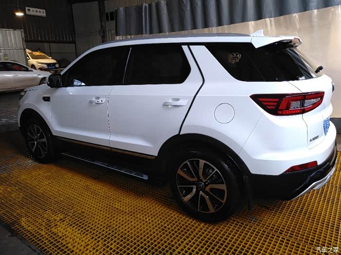

完美,加上马大脚

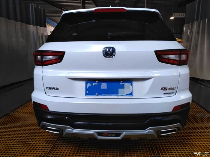

大屁股

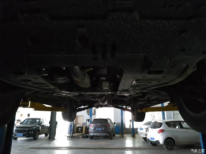

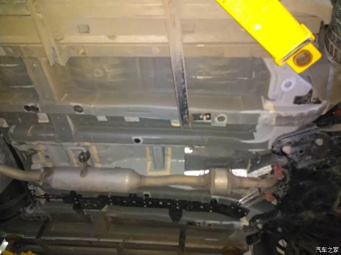

底盘看起来还算平整
底盘

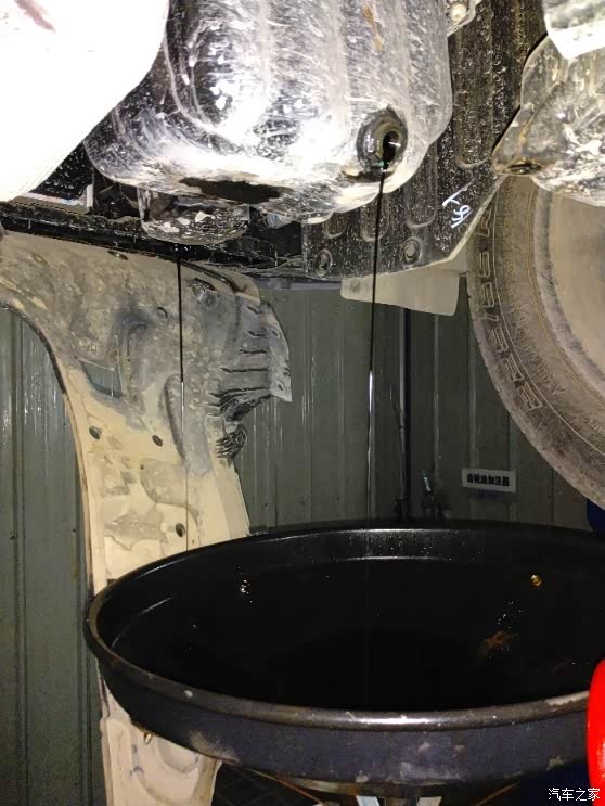

放机油

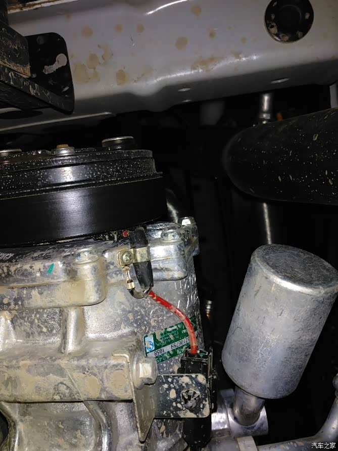

这是什么部位?

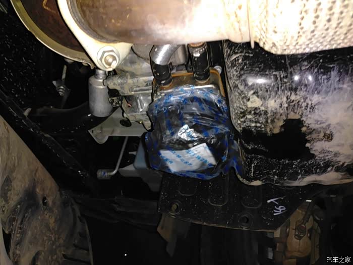

拆卸机油滤芯

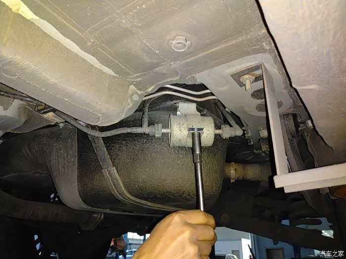

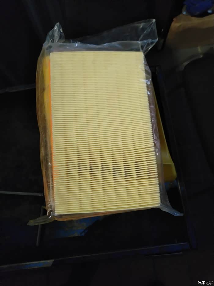

拆汽油滤芯

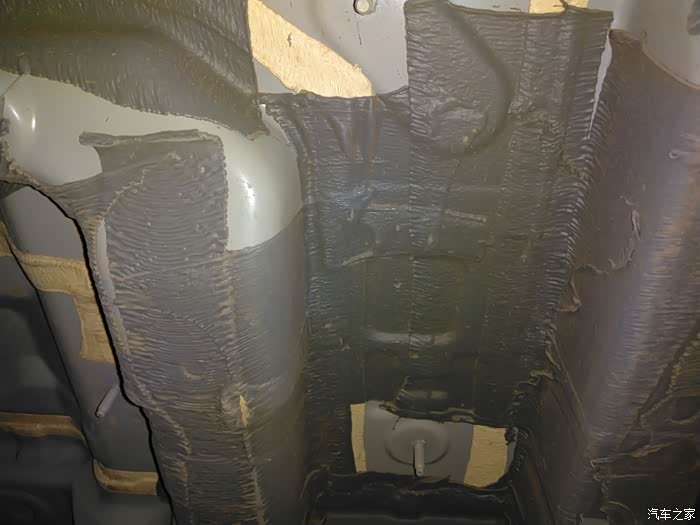

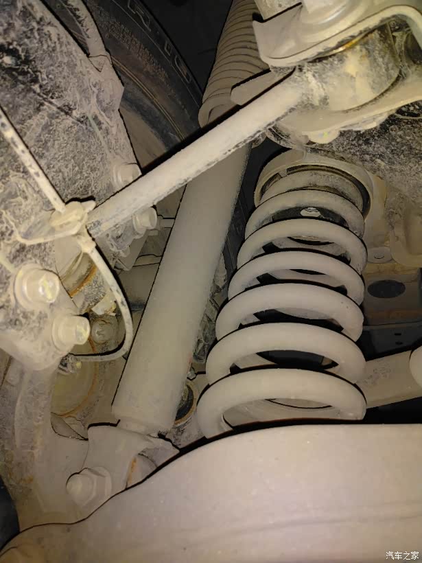

这是喷涂的装甲吗?不知道叫啥,挺厚实。
大弹簧

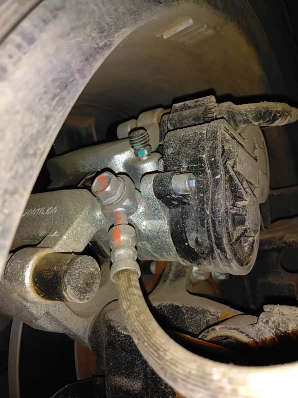

大卡钳
电子手刹电机

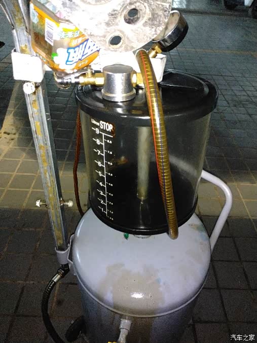

放出来的废机油

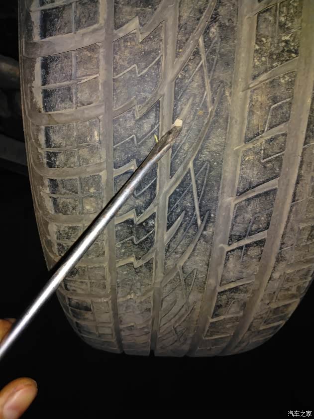

清洁轮胎上的小石子

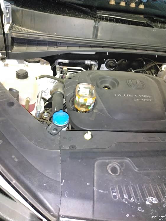

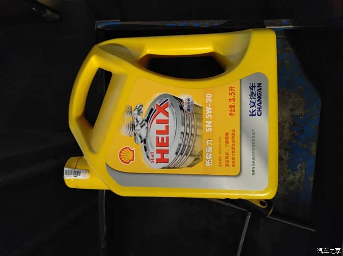

准备加注新机油

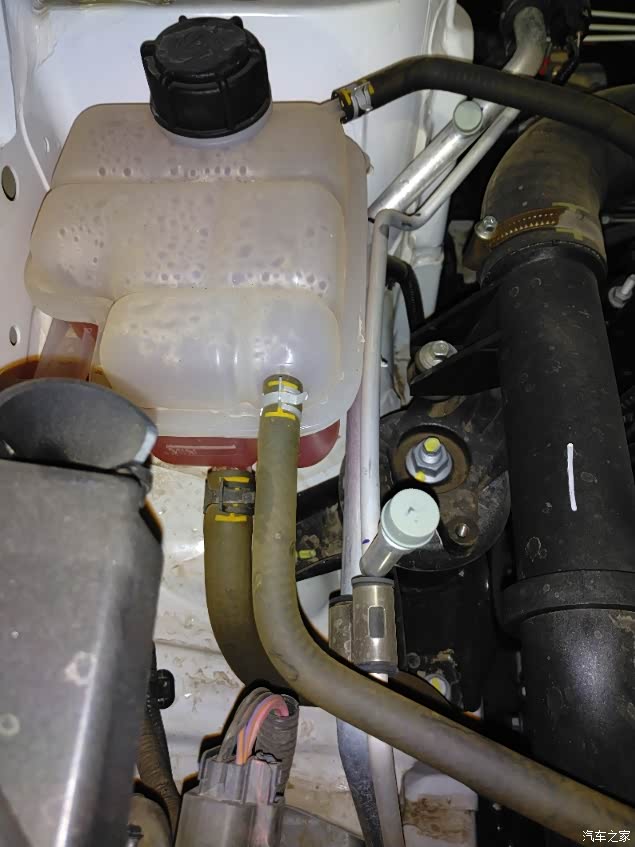

免费加注冷却液
