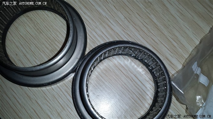

        拆后桥是个费劲事,难得保养一次,要换就换好的零件。从某宝的广州标狮家订了法国进口轴承及油封6件套。
        大小轴承上面都有钢印,大轴承由ZERUST EXCOR防锈纸包装,油封上也印有编号。其实油封很关键,油封不好的话会导致轴承进水,黄油容易失效使轴承失去润滑生锈损坏。

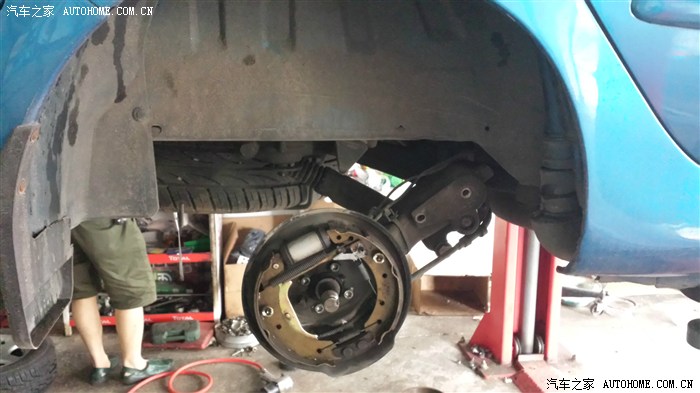

        一大早来到广益汽配城的小魏标致雪铁龙专修店,魏总亲自动手。

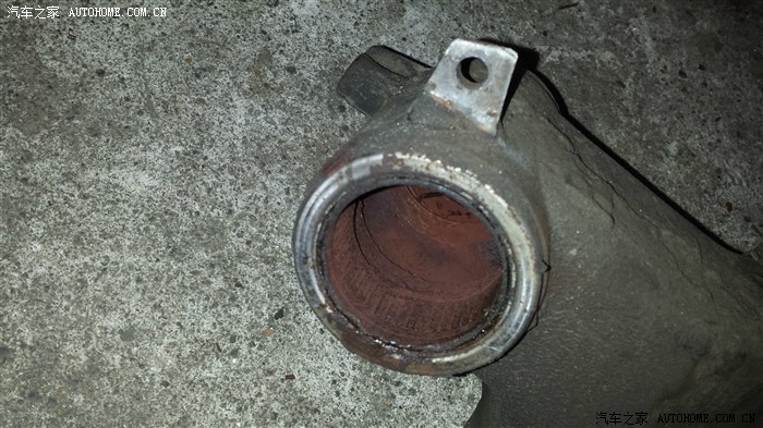

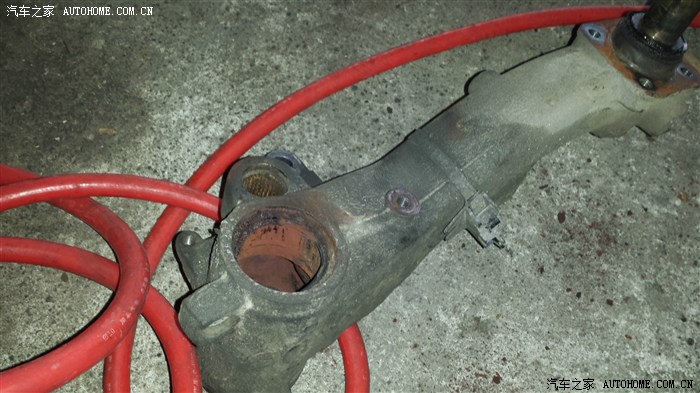

        拆拖拽臂比较揪心,需要用大榔头一点一点敲出来。还好小魏经验丰富,没多少时间就把左右摆臂拆了下来。不拆不知道,一拆吓一跳。右侧油封已经破损,所以进水导致小轴承完全损坏了,大轴承也损坏比较承严重。

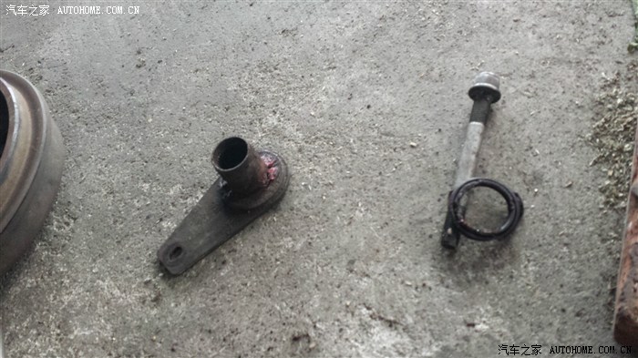

        黑色的橡胶圈就是右侧破损的油封,已经损坏了。

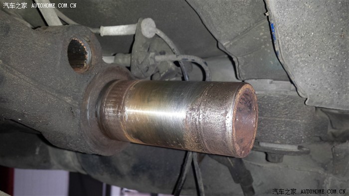

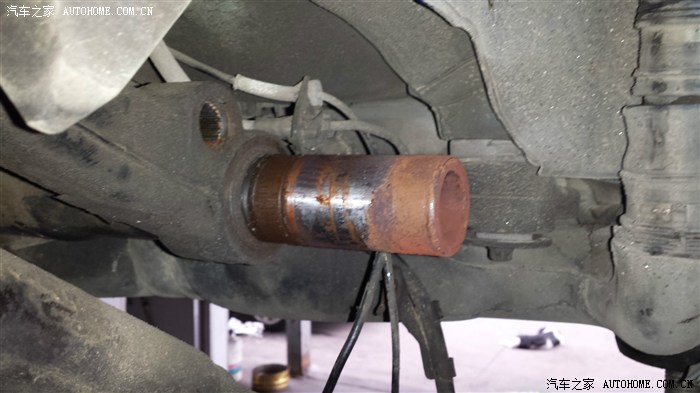

        右侧轴管已有明显的磨痕,左侧的倒没有什么问题,但是左侧大轴承也已经没有黄油润滑了,保养还算及时。

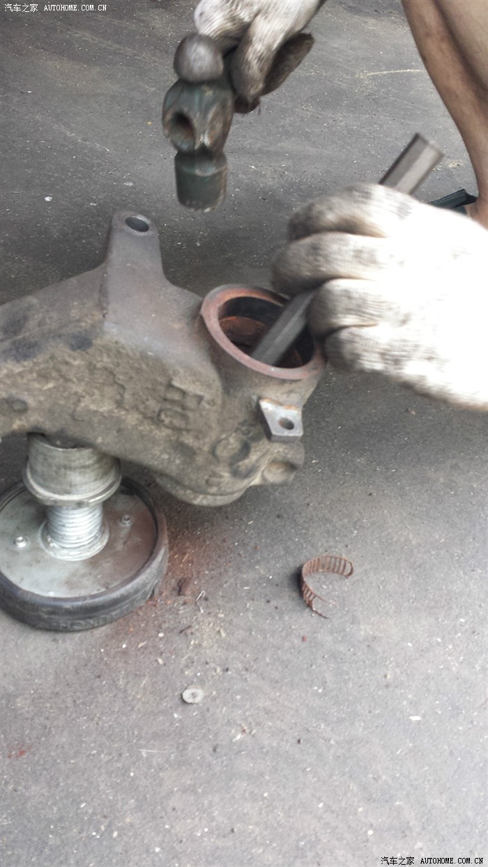

        将原来锈烂的轴承小心得敲下来,地上一摊褐色铁屑就是轴承的尸体,死无全尸啊。。。接着用砂纸打磨绣损部分。
        轴管已经留下了轴承滚针的牙印,不知和我有几次超载有没有关系。大轴承还没有烂但是也锈了,大师说轴管还可以开不影响安全。
        在新轴承和油封上抹了厚厚的黄油,再次用榔头将摆臂敲回轴管上。由于调整左右摆臂高度所以没有拍照,调摆臂高低也是慢工出细活,扭力杆拆装了好几次终于左右高度一致了,误差为3毫米忽略不计。其他零件全部归位,不多不少一颗螺丝!早上8点半到11点半整整3小时,魏总一人干活,辛苦了。感谢无锡小魏标致雪铁龙专修!

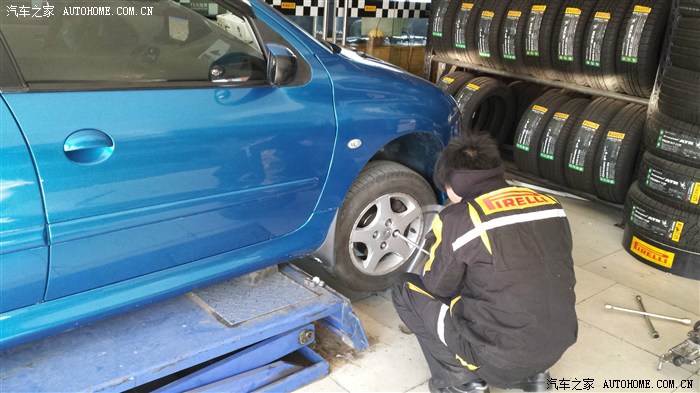

        可能由于后桥轴承磨损原因,换了新轴承后方向又略微跑偏,身为完美主义者,又重新做了四轮定位。
