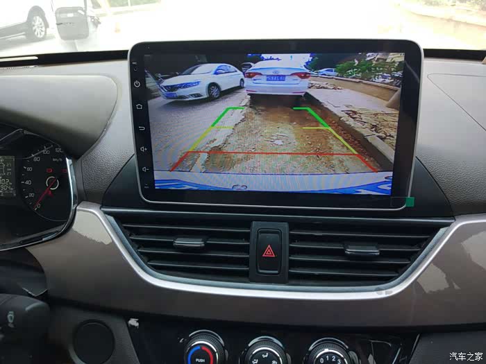

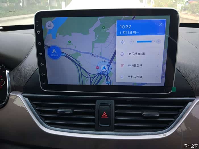

宝骏310W时尚型加装安卓中控大屏倒车影像一体机

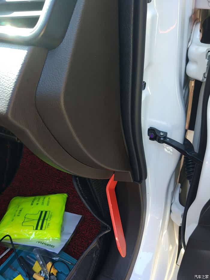

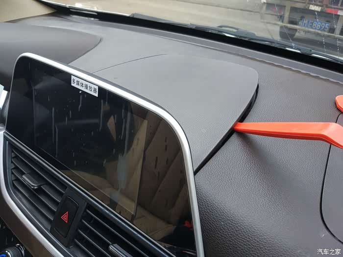

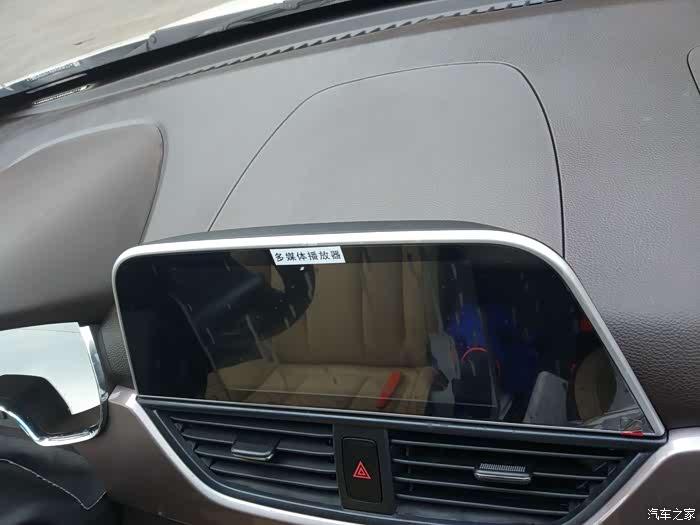

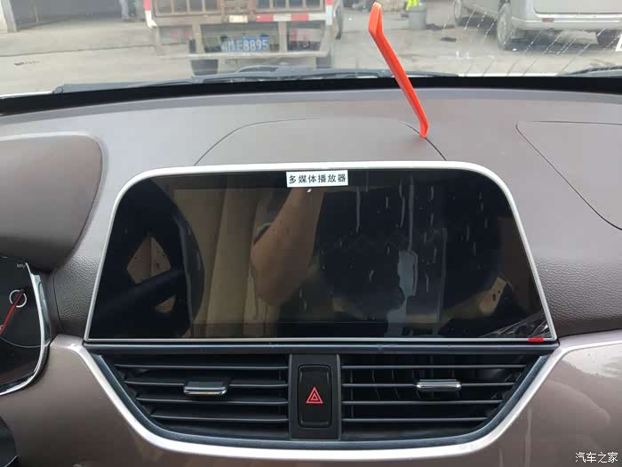

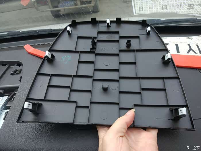

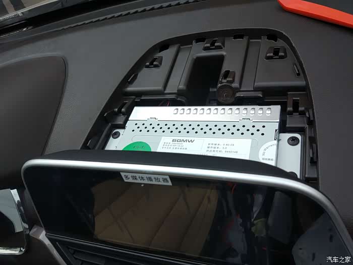

1:用翘板直接撬开原厂后盖(没有螺丝),原车后盖7个卡扣

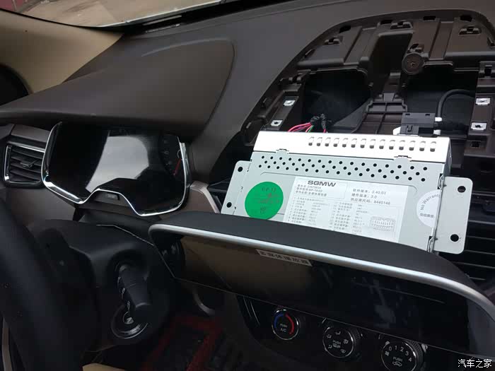

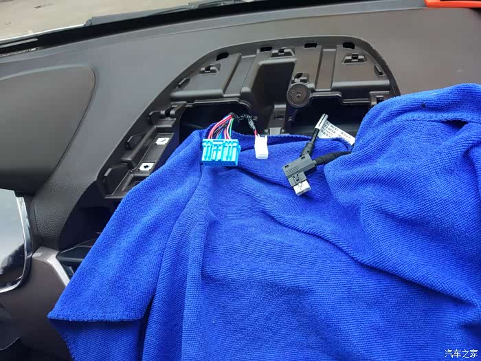

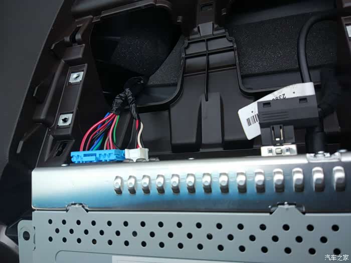

2:拆掉固定原厂CD或者中控大屏四颗螺丝

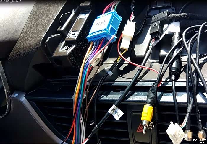

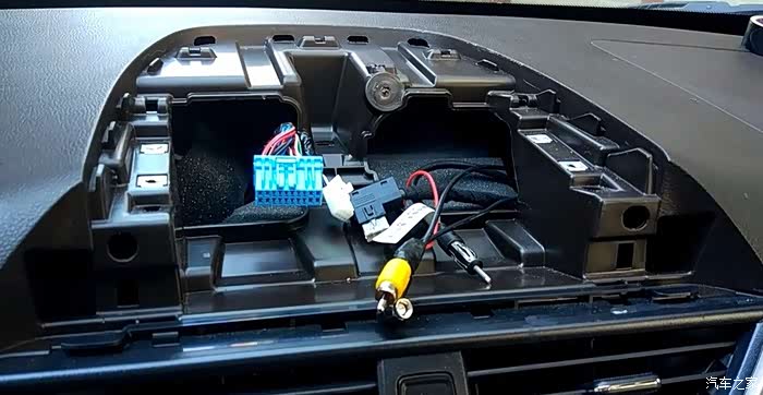

3:拆下原车CD插头 电源头 收音机头 原厂USB 原车倒车影像
4:布加装大屏 USB GPS天线如图
5:拆开右前面侧边护板,(无螺丝直接撬开),用根铁丝穿到中控

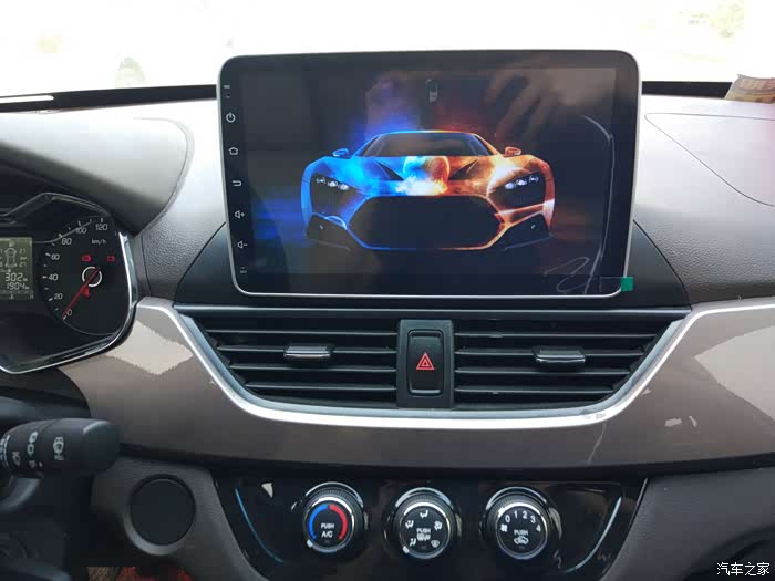

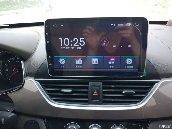

6:购买的安卓大屏线材对插,无损安装
7:试机完成后用配的支架固定到中控。盖上原车盖板
